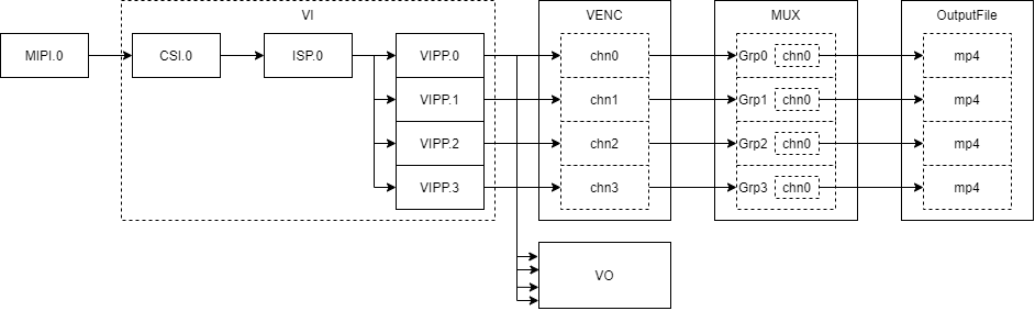

测试通路
image-20250222102320330

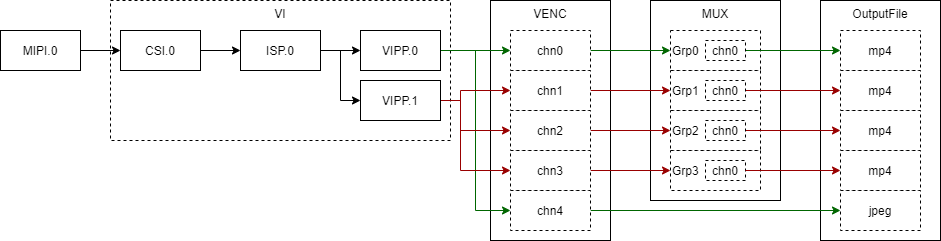

多路编码功能​
Sample 描述
Sample 名称sample_multi_vi2venc2muxer
功能概述最多允许4路编码加1路jpeg拍照。每个编码通道都可以选择vipp,以及timelapse模式等。
默认的配置如下:
VIPP0->venc0->muxerGrp0:bufferNum=5,采集分辨率1920x1080,格式LBC2.5,h264编码帧率30,码率1Mbit/s,threshSize:w_h/10, 普通NormalP编码,vbv缓存1秒。
VIPP1->venc1->muxerGrp1: bufferNum=5,采集分辨率640x480,格式NV21,h264编码帧率30,码率500Kbit/s,threshSize:w_h/10, 普通NormalP编码,vbv缓存1秒。
VIPP1->venc2->muxerGrp2: h264编码帧率30,码率500Kbit/s,threshSize:w_h/10,普通NormalP编码,vbv缓存1秒,timelapse = 200ms。
VIPP1->venc3->muxerGrp3: h264编码帧率30,码率500Kbit/s,threshSize:w_h/10,普通NormalP编码,vbv缓存1秒,timelapse = 1000ms。
VIPP0->venc_jpeg:每隔30秒拍照一张。

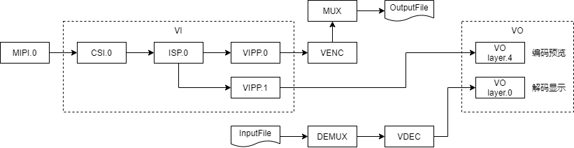

测试通路
image-20250222105602169
测试指令
./sample_CodecParallel -path ./sample_CodecParallel.conf
退出测试
1. 达到设定的测试时间后,自动退出测试。
2. 播放完test.mp4 文件后,自动退出测试。
测试结果
1. 测试程序运行正常,测试过程没有异常打印。
2. LCD屏幕一半显示预览画面,一半显示播放画面,同时会生成编码文件1080p.mp4。
