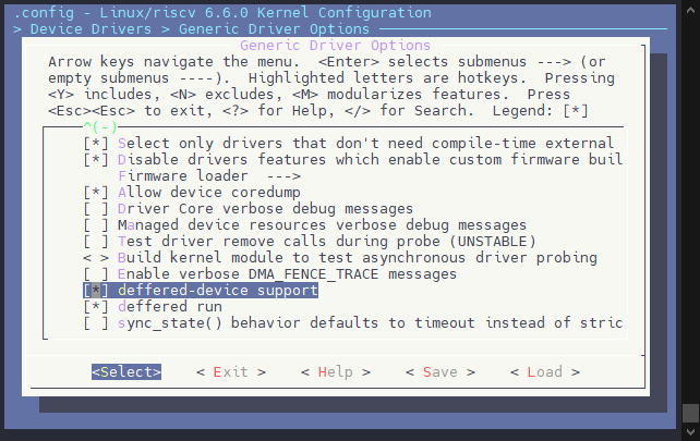

由于这个功能是内核原生功能,只需要启动配置即可,执行 make kernel_menuconfig 进入内核模块配置界面,启用驱动功能。
Device Drivers  --->
Generic Driver Options --->
[*] deffered-device support
[*] deffered run
内核配置界面

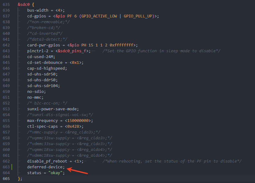

然后对于不是启动时必要的外设,在设备树中添加配置,将其声明为一个延迟加载的驱动
deferred-device;
SDIO延迟启动

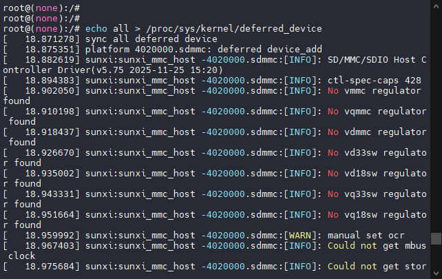

如上图,此时的 SDIO 驱动声明成了延迟加载驱动,此时 SDIO 在启动的时候就不会进行加载,只有应用程序执行加载命令,才会继续加载这个驱动。
echo all > /proc/sys/kernel/deferred_device
echo 1 > /proc/sys/kernel/deferred_fn
系统启动后执行,驱动才开始加载
