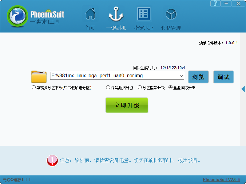

以PhoenixSuit为例,介绍固件烧录步骤:
image-20241118144346291
image-20241118165428364
选择全盘擦除升级(若无法选择全盘擦除升级则选择分区擦除升级)
image-20260122113909378
烧录工具出现提示,选择是
image-20241118171028491
烧录中,请耐心等待
image-20241118171611288
烧写结束,系统自动启动

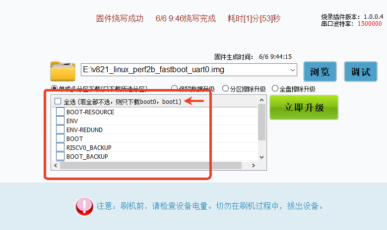

烧录单独分区​

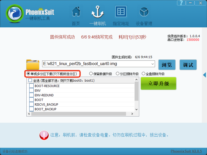

在开发过程中经常需要单独烧录某一分区,例如更新 RISC-V 固件,更新内核,更新 ROOTFS 而不用更新其他分区,此时可以用 PhoenixSuit 的【单或多分区下载功能】
warning
note
注意
note
单或多分区下载功能需要固件不修改与第一次烧录时的分区布局和分区大小,否则烧录会破坏原有分区布局
image-20250606095220510
  1. 只更新 Uboot,SPL 固件:不选择任何分区,则只下载 SPL 和 U-Boot
image-20250606095355047

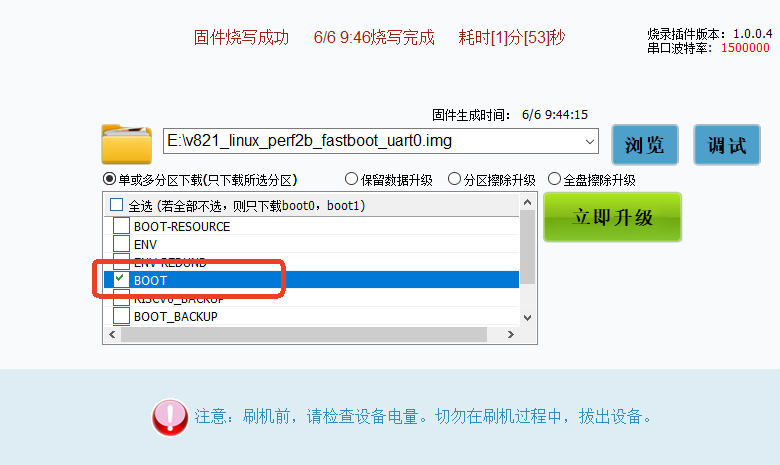

  1. 只更新内核:由于内核与设备树是打包在一起在 boot 分区的,所以更新boot时也会更新内核,勾选 boot 即可
image-20250606095512725

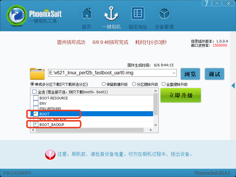

如果使用双备份,更新时需要主 boot 和备份都更新
image-20250606095636676
  1. 只更新设备树:由于内核与设备树是打包在一起在 boot 分区的,所以更新boot时也会更新内核,勾选 boot 即可

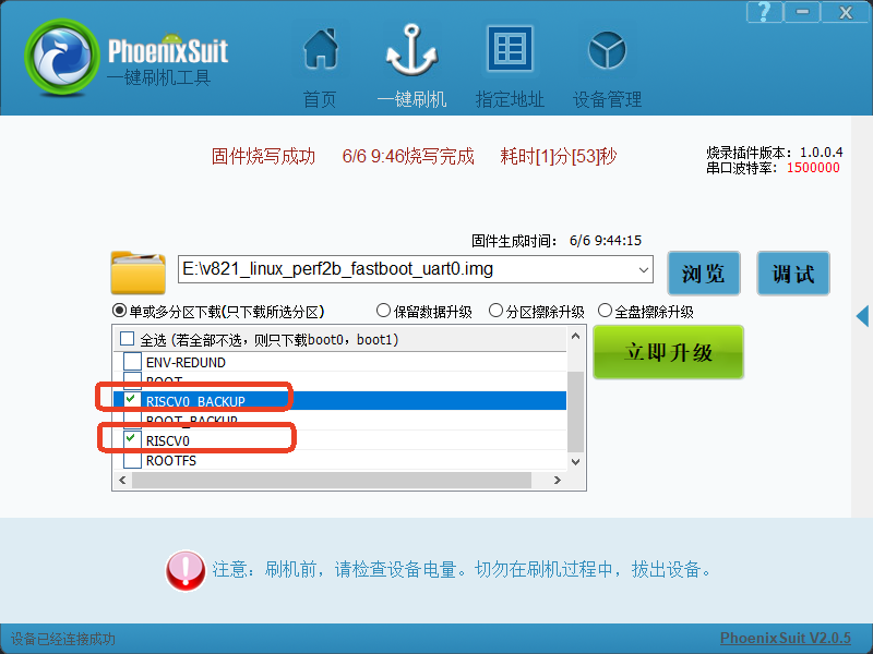

  1. 更新小核固件:勾选 RISCV0 分区即可
image-20250606095700397
如果使用双备份,更新时需要主 RISCV0 和备份都更新
image-20250606095735358

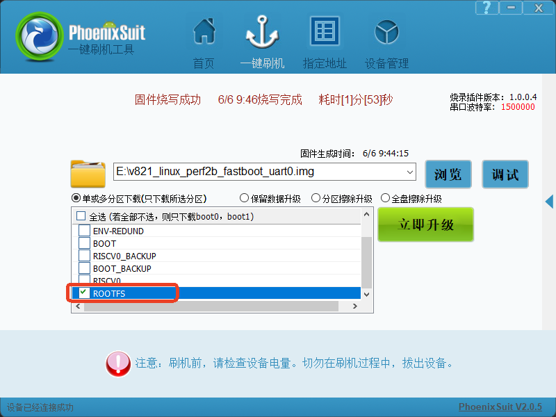

  1. 更新 ROOTFS:勾选 ROOTFS 分区即可
image-20250606095759024

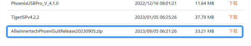

  • 下载 PhoenixSuit 到 Linux 中,解压
