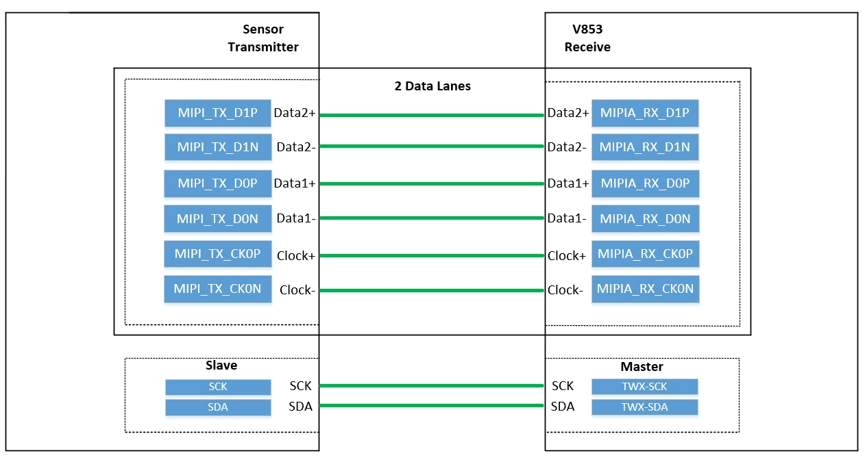

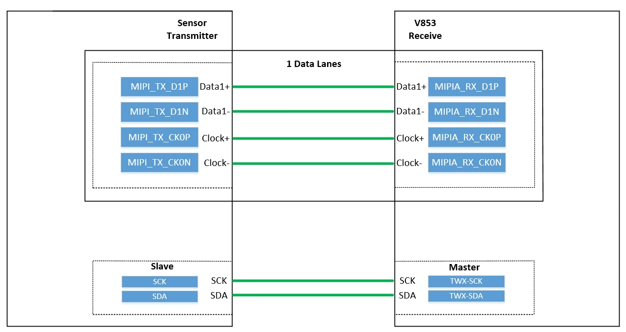

Lane:连接 TX 和 RX 端的一组差分线代表一组lane,如下图所示 1lane 与 2lane 硬件连接图
mipi1lane硬件连接图
mipi2lane硬件连接图
