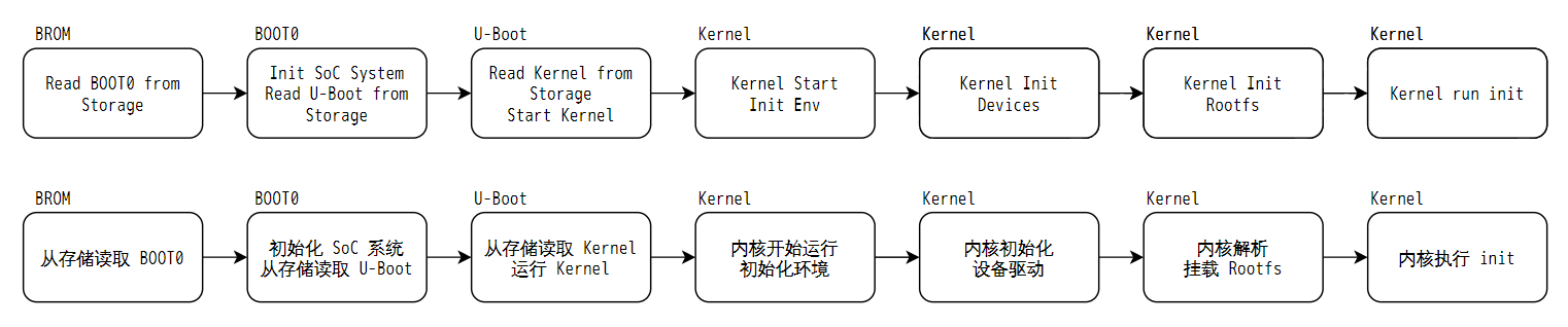

普通启动流程​
  1. BROM 加载 BOOT0:在系统启动的第一步,BROM(Boot ROM)将 BOOT0 加载到 SRAM(静态随机存储器)中。这个过程为系统的基本启动奠定了基础,让硬件能够开始启动。
  2. BOOT0 初始化 SoC:BOOT0 在 SRAM 中执行初始化操作,它配置了 SoC(系统级芯片)的基本系统,包括内存的设置、时钟频率的配置等。这一阶段的成功与否直接影响后续启动流程的稳定性。
  3. 加载 U-Boot:完成基本初始化后,BOOT0 将 U-Boot(更复杂的引导加载程序)加载到内存中,然后开始执行 U-Boot 代码。U-Boot 负责更高级的硬件初始化,以及选择和加载操作系统的内核。
  4. 加载 Kernel 和设备树:U-Boot 通过读取存储介质中的相关信息,将 Kernel(内核)和设备树(Device Tree)加载到指定的内存区域,为下一个阶段的内核执行做准备。
  5. 内核初始化基础环境:内核接管控制后,开始初始化基础系统环境,设置外设驱动,以便硬件可以顺利运作。这一过程包含勾画系统资源和管理硬件交互。
  6. 初始化 Rootfs 环境:内核接着初始化 Rootfs(根文件系统),在此过程中,加载必要的运行库和功能模块,为用户空间应用提供支持。
  7. 执行 init 进程:最后,内核执行 Rootfs 提供的 init 进程,这是用户空间的第一个进程,负责启动其它服务和应用,让操作系统进入能够被用户使用的状态。
普通启动流程

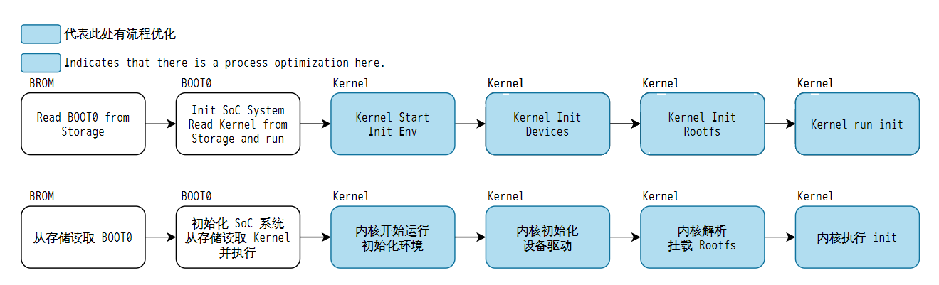

快启流程​
  1. BROM 加载 BOOT0:与普通启动流程相同,BROM 首先将 BOOT0 加载到 SRAM 中,为系统启动做好准备。
  2. BOOT0 初始化 SoC:BOOT0 在 SRAM 中进行 SoC 的基本初始化,包括内存和时钟设置,确保底层硬件能够稳定运行。
  3. 加载 Kernel 和设备树:不同于普通启动流程,BOOT0 直接加载优化后的 Kernel 和设备树到指定内存区域,跳过了 U-Boot 的执行,从而减少了启动时间。
  4. 内核初始化经过优化的基础环境:内核在执行时,迅速初始化经过优化的基础环境和外设驱动。这一升级确保了内核启动后能够迅速响应,而不再进行不必要的初始化操作。
  5. 加载优化后的 Rootfs 环境:内核接着加载经过优化的 Rootfs 环境,包括优化后的运行库和功能模块。这些优化确保快速无缝地切换到用户空间。
  6. 执行优化后的 init 进程:最终,内核执行从优化后的 Rootfs 中提取的 init 进程,开启用户空间的服务和应用,快速使系统达到可用状态,提升了用户体验
快启系统流程
