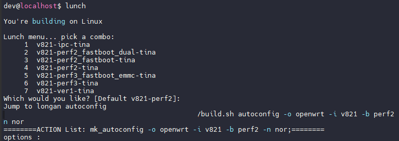

然后输入 lunch 命令加载方案
lunch
这里选择 v821-perf2-tina 方案,输入 4,按回车
image-20241118171552061

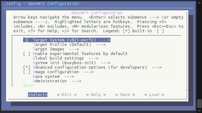

输入以下命令,进入配置界面
make menuconfig
image-20241118163536930
配置页面如下
image-20241118163553180

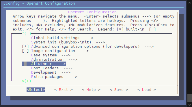

下拉找到 Allwinner 按回车进入
image-20241118163621775

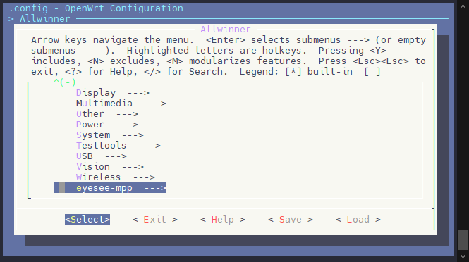

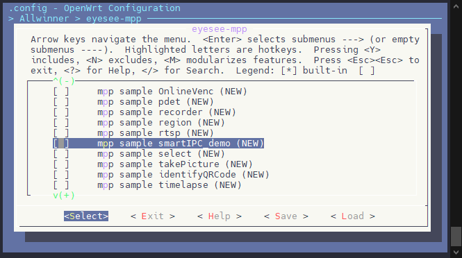

在最下面找到 eyesee-mpp,按回车进入
image-20241118163640800

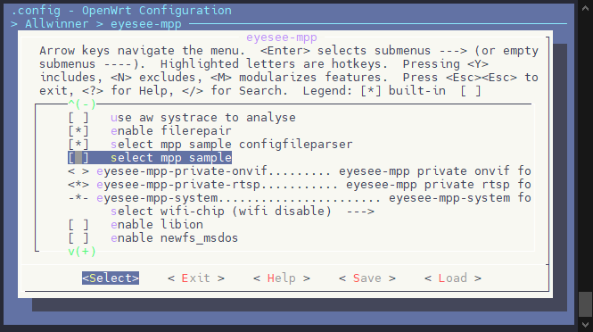

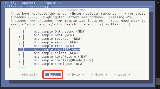

找到 select mpp sample,按空格选中
image-20241118164505217

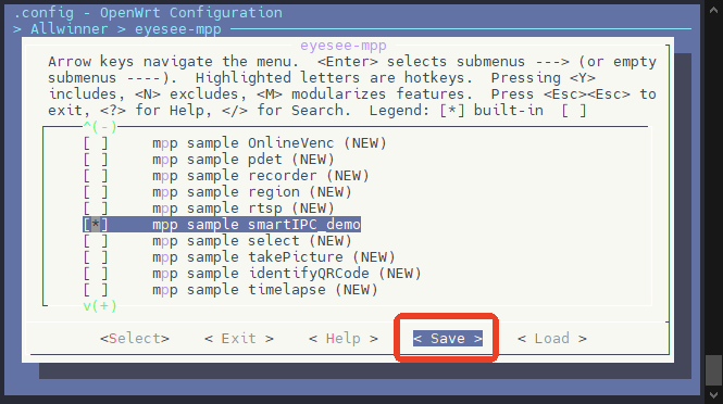

找到 mpp sample smartIPC_demo,按空格选中
image-20241118164525565
使用方向键选择 Save
image-20241118164558256
选择 OK
image-20241118164611317
选择 EXIT
image-20241118164617725

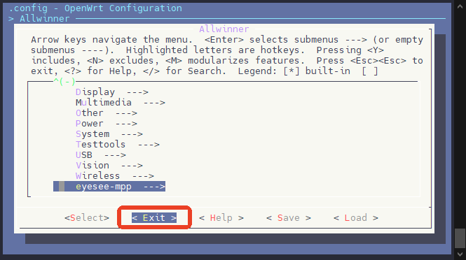

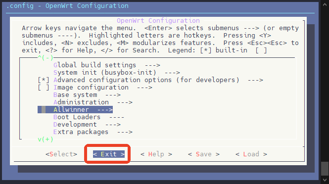

使用方向键选择 Exit
image-20241118164655148
继续退出
image-20241118164710249
继续退出
image-20241118164732177

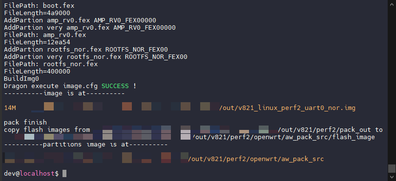

回到控制台,输入 mp -j4 以 4 线程并行方式编译
image-20241118164823029

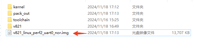

等待 SDK 编译完成,会在 out 目录下生成固件
image-20241118171426560
将固件拷贝出来,准备烧录
image-20241118171446163

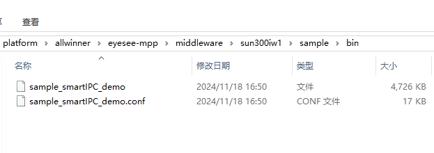

前往 platform/allwinner/eyesee-mpp/middleware/sun300iw1/sample/bin 找到刚才编译出来的Sample
image-20241118172041858

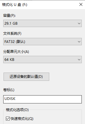

将SD卡格式化为 FAT32 格式
image-20241118172735225

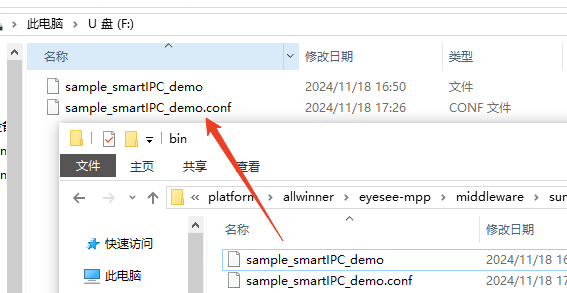

将上面编译出来的 sample 和 配置文件复制到 SD 卡里
image-20241118172836521

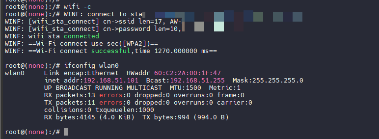

配置无线网络

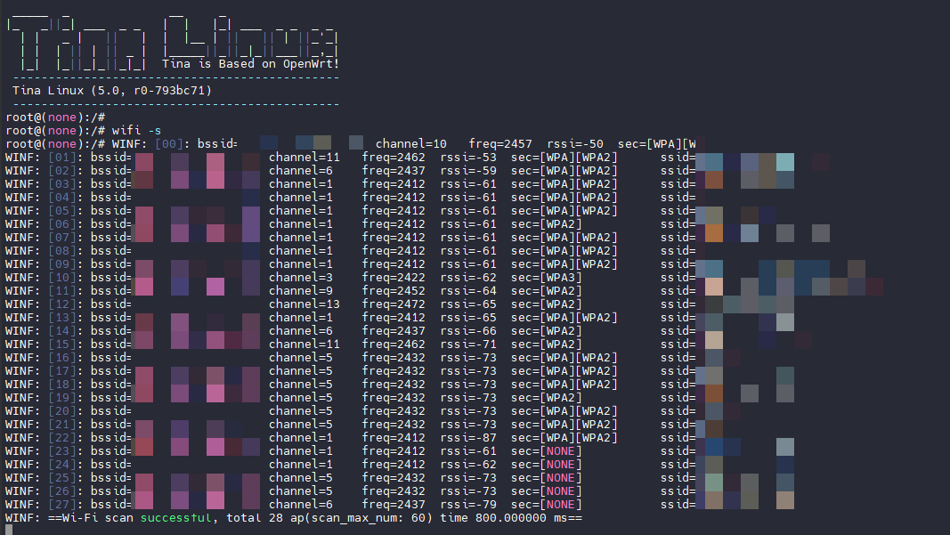

使用命令扫描无线网络
wifi -s
image-20241118173306056
使用命令连接无线网络,连接成功后使用 ifconfig 命令查看连接情况与 IP 地址
wifi -c <SSID> <密码>
ifconfig wlan0
image-20241118173535716

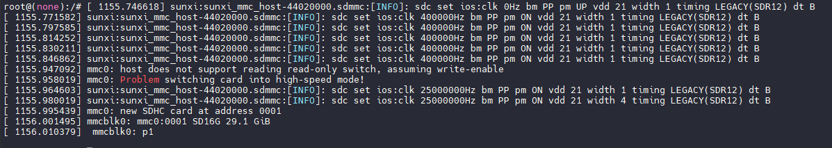

挂载 SD 卡
插入 SD 卡后,可以在日志里看到新生成的卡设备
image-20241118173626105
使用命令挂载 SD 卡
image-20241118174051714

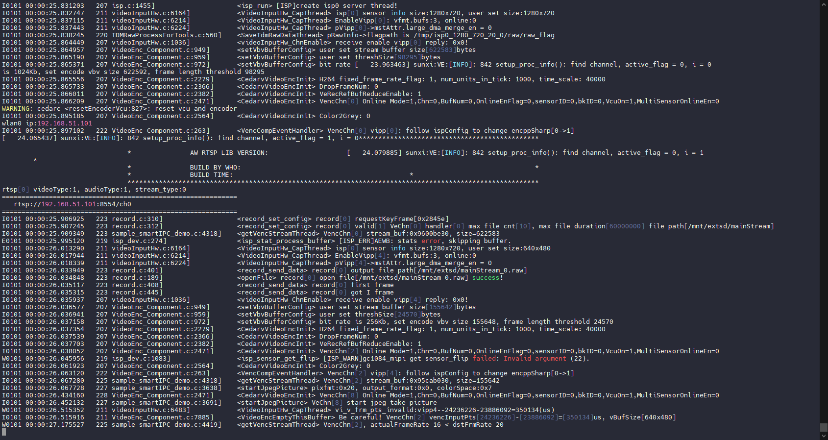

使用命令,运行 sample
./sample_smartIPC_demo -path sample_smartIPC_demo.conf &
image-20241118174552557

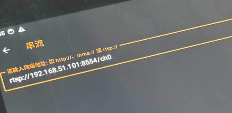

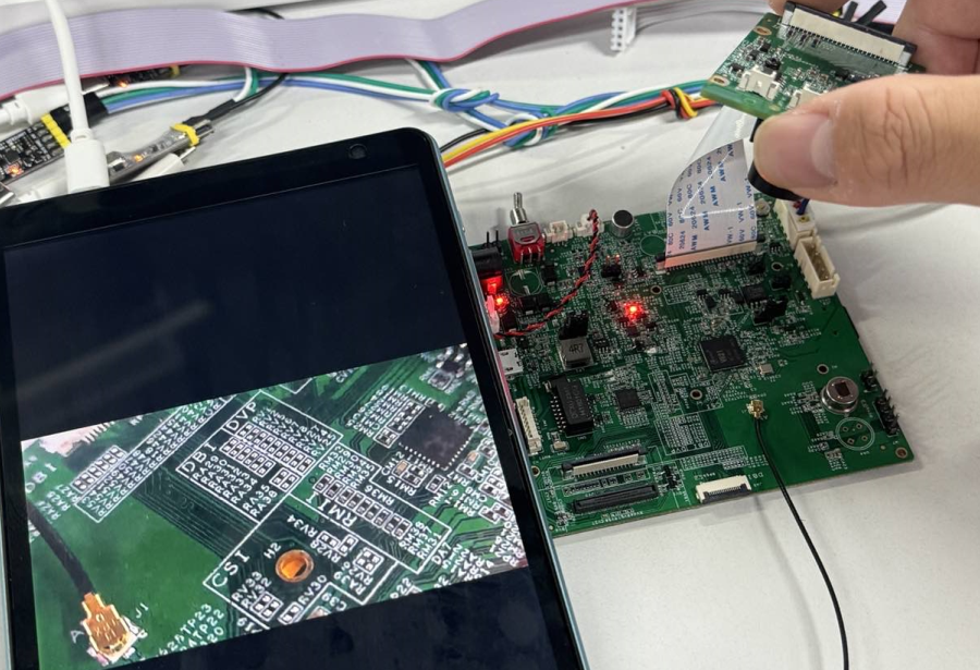

在平板上打开 VLC 播放器。配置日志显示的地址
rtsp://192.168.51.101:8554/ch0
image-20241118175852117
即可打开串流视频
image-20241118180020486
