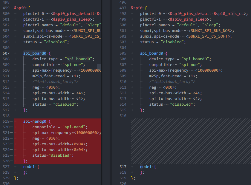

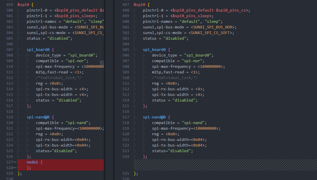

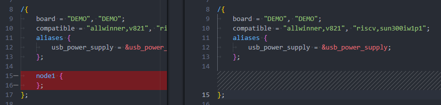

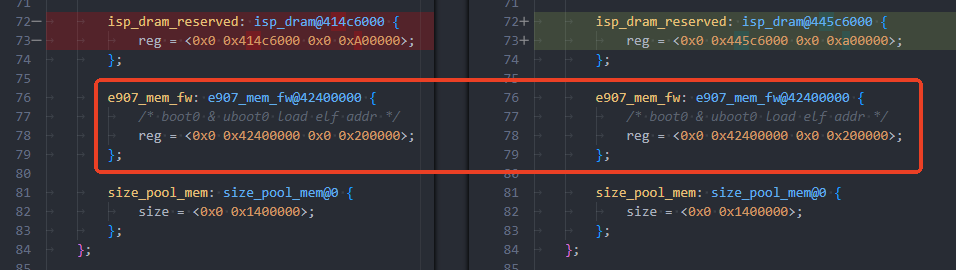

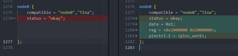

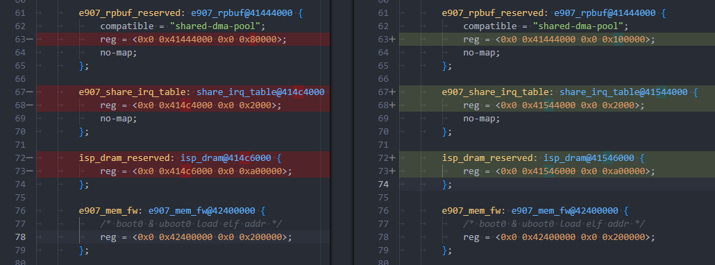

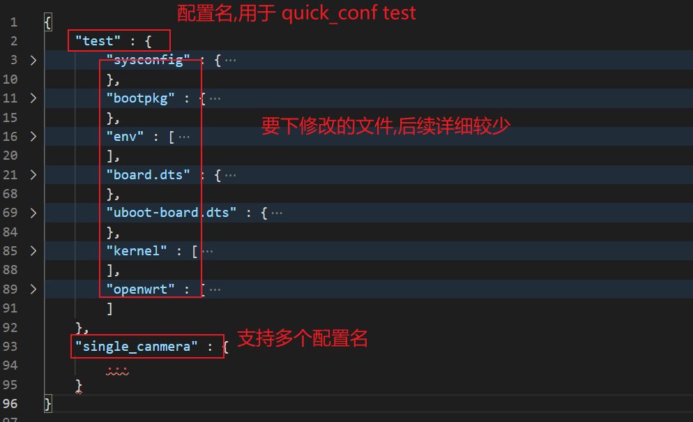

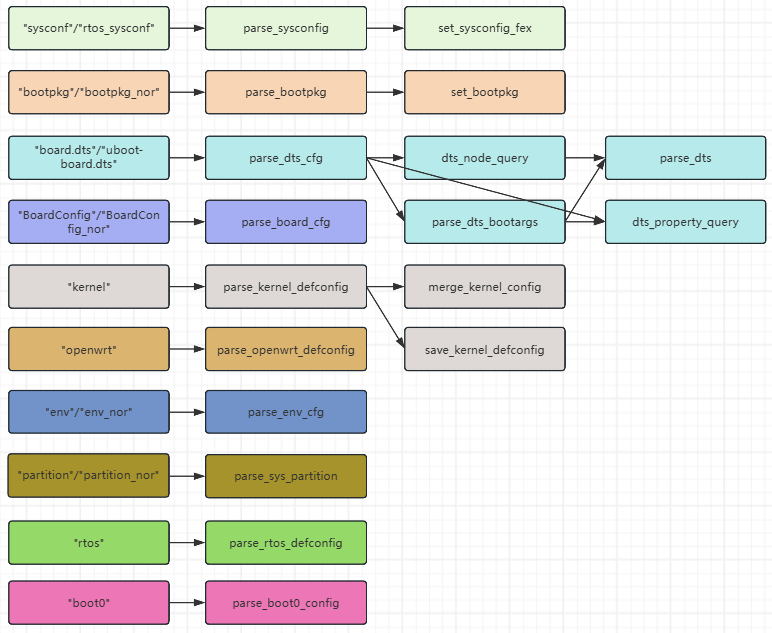

Quick Config 使用说明
整体框架

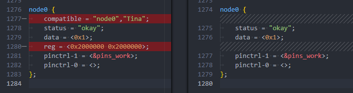

quick_conf test
|--- 找到 quick_config.json,并解析
|--- 修改内核 ---> 引入fragment
|--- ${TINA_TOPDIR}/build.sh loadconfig lock_defconfig.fragment
|--- ${TINA_TOPDIR}/build.sh saveconfig
|--- 修改uboot的配置
|--- 修改 board.dts ---> 脚本处理
|--- 修改 boot_package_nor.fex ---> 脚本处理
|--- 修改 sys_config.cfg ---> 脚本处理
|--- 修改 uboot-board.dts ---> 脚本处理
|--- 修改 env.dts ---> 脚本处理
|--- 修改 tina defconfig ---> 脚本处理

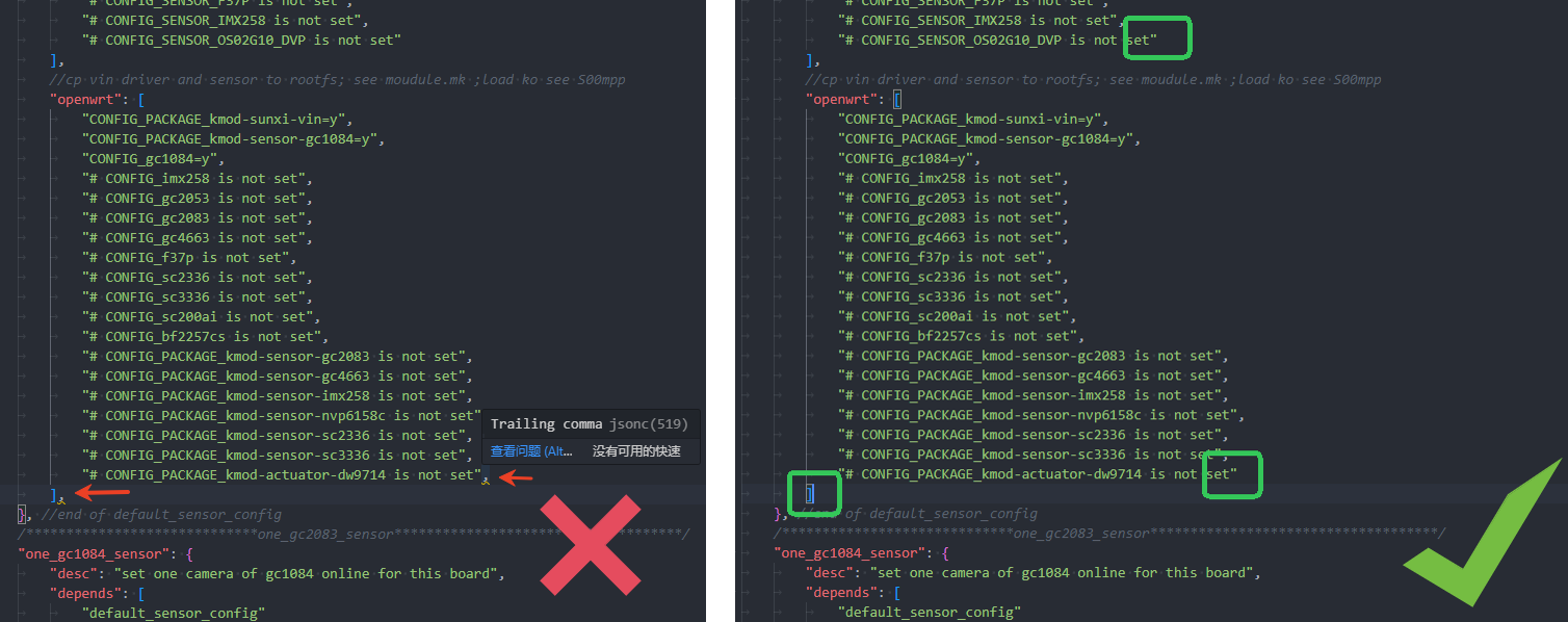

在 JSON 对象 中,元素是以键值对的形式表示的,每个键值对之间使用逗号分隔。最后一个键值对后不加逗号, JSON 规范规定不能在对象的结尾处使用多余的逗号。
在 JSON 数组 中,数组的元素之间用逗号分隔,最后一个元素后也不加逗号。
如果在最后一项后加逗号,可能导致解析错误,特别是在不同语言或工具中处理时。因此,为了确保 JSON 数据的有效性和跨平台的兼容性,最后一项后不加逗号是必须遵守的规范。
在VSCode中,错误使用逗号会显示警告 Trailing comma
