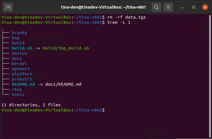

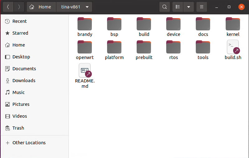

检查SDK文件​
下载完成后的 SDK 应有如下文件,可以使用 ls 或者 tree -L 1 命令检查
├── brandy
├── bsp
├── build
├── device
├── docs
├── kernel
├── openwrt
├── platform
├── prebuilt
├── README.md -> docs/README.md
├── rtos
└── tools
11 directories, 2 files
image-20260122093512799
文件夹如图所示:

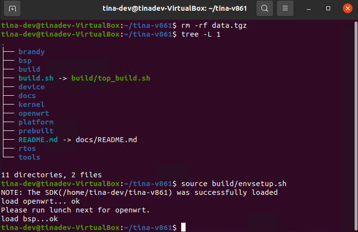

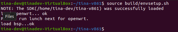

初始化环境​
使用命令 source build/envsetup.sh 初始化SDK编译环境,初始化后便可以使用快捷指令与SDK相关指令。

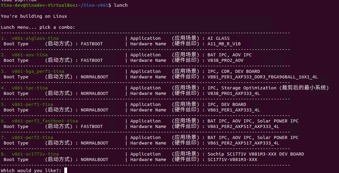

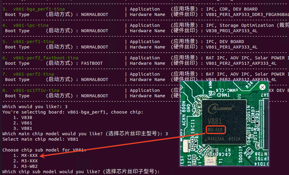

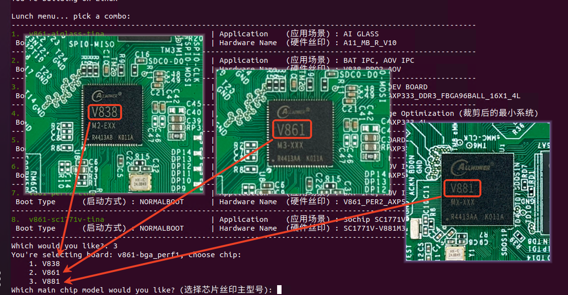

选择开发的板级方案​
使用命令 lunch 选择编译的方案,这里以选择 v861-bga_perf1-tina 为例,选择 3
image-20260122093919698
选择芯片主型号​
之后需要选择开发的芯片主型号,请确认需要开发的板子上的芯片型号,选择芯片主型号
image-20260122094328187
这里作为示例的开发的芯片型号是 V881MX-XXX 所以主型号是 V881,选择 3
选择芯片子型号​
然后需要选择芯片的子型号,这里是 MX-XXX,选择 1

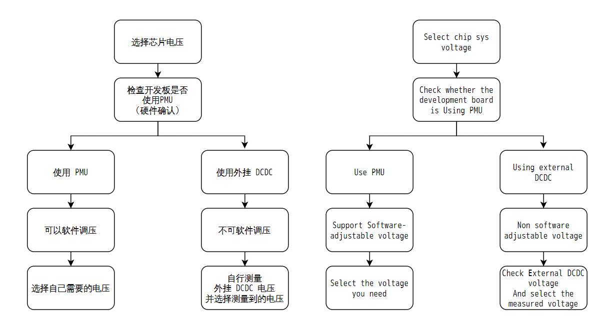

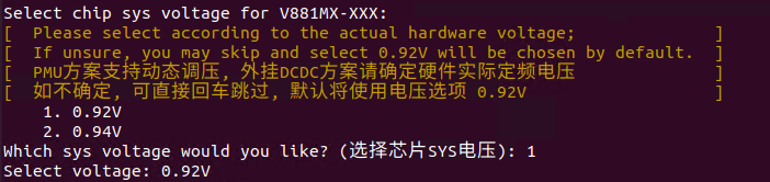

选择配置电压​
然后需要选择开发板的电压,这里分两种情况,请参考流程图进行选择。
danger
note
危险
note
电压选择将决定芯片的最大运行性能和编解码能力,更高的电压档位意味更高的性能同时也会有更大的能耗,请根据实际产品形态选择相应的电压配置以达到极致的功耗性能平衡。不同电压档位直接影响CPU频率上限、选择过高的电压可能导致不必要的功耗增加和发热,而选择过低的电压则可能影响系统稳定性和峰值性能表现。若不清楚如何选择电压,在开发阶段建议使用最低档位进行开发,后续根据硬件调整再做修改,也可以咨询 FAE,以确保最终产品的可靠性和能效比最优化。
image-20260122095653241
这里作为演示,选择 0.92v 电压,输入 1
image-20260122095747276

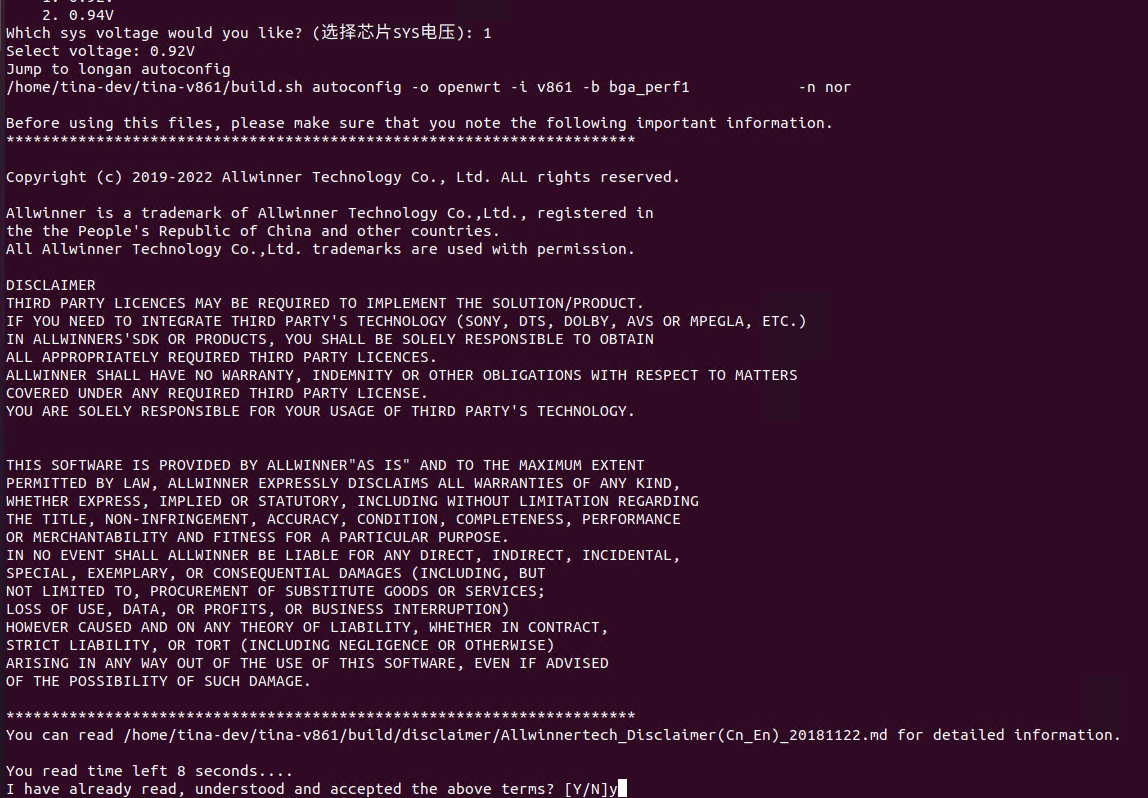

然后就会跳转到环境配置,此时如果是第一次使用 SDK,需要确认免责声明,若确认输入 Y 即可
image-20260122095830064

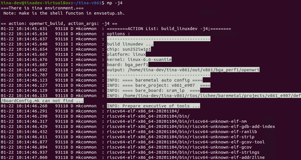

完整编译SDK​
使用命令 m 或 make 完整编译 SDK,也可以使用快捷命令 mp 执行编译和打包的动作。可以使用 m -jN 参数N为并行编译进程数量,依赖编译服务器CPU核心数,如 4 核PC,可 m -j4
image-20260122101516908

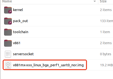

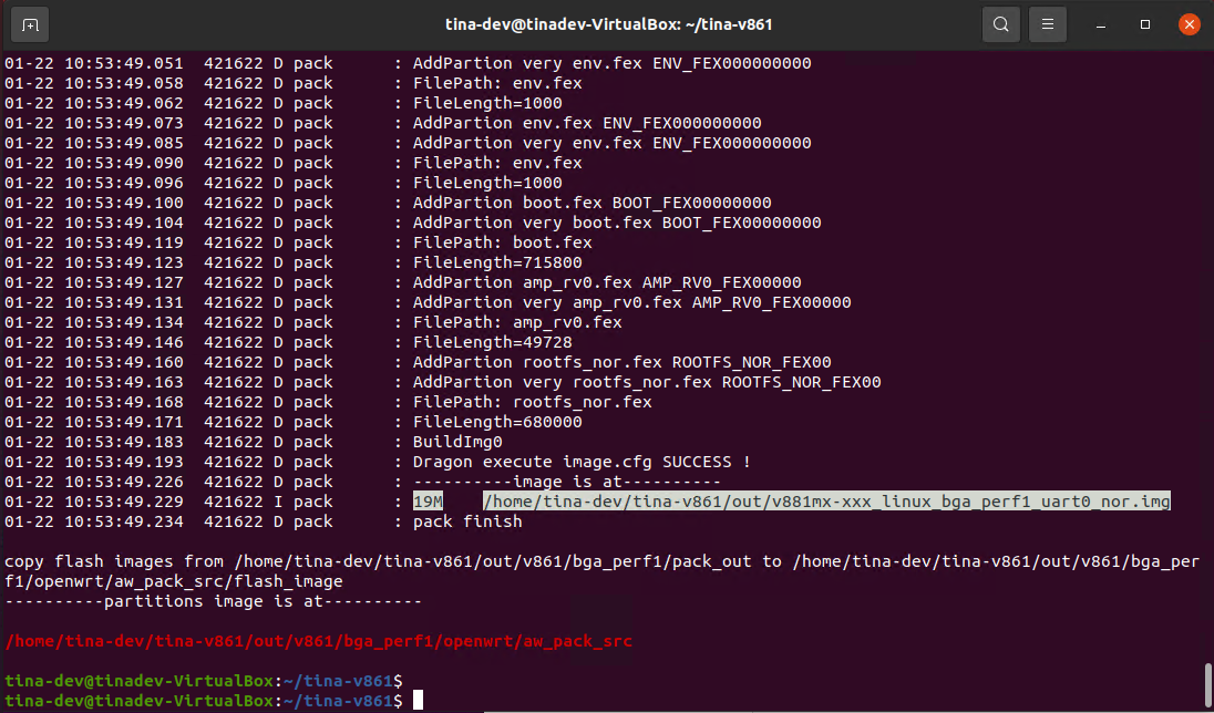

打包固件​
SDK 编译完成,需要使用 pack 命令打包固件,会在 out 目录下输出固件
image-20260122110442397

镜像固件​
可以在 out 目录找到编译打包的固件
image-20260122110521984

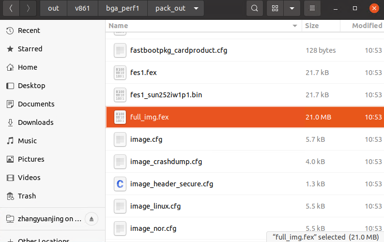

烧录器固件​
如果是 SPI NOR 方案,可以在 out/v861/bga_perf1/pack_out 下找到板级对应的烧录器固件 full_img.fex,这个固件可以用编程器直接烧录进 SPI NOR,然后贴板运行。
image-20260122110609264

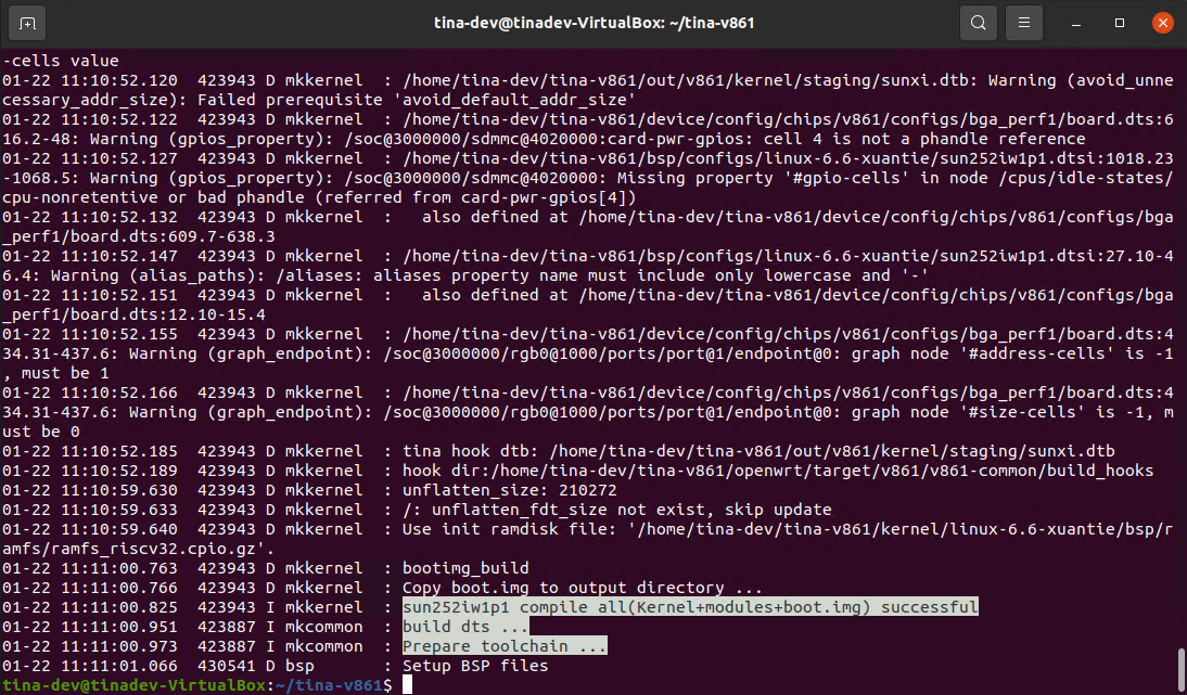

编译内核与内核设备树​
使用命令 mkernel 可以单独编译内核与设备树,之后可以用 p 命令打包固件,编译后的 Kernel 固件会自动拷贝到 out 目录下 out/kernel/build 中
mkernel

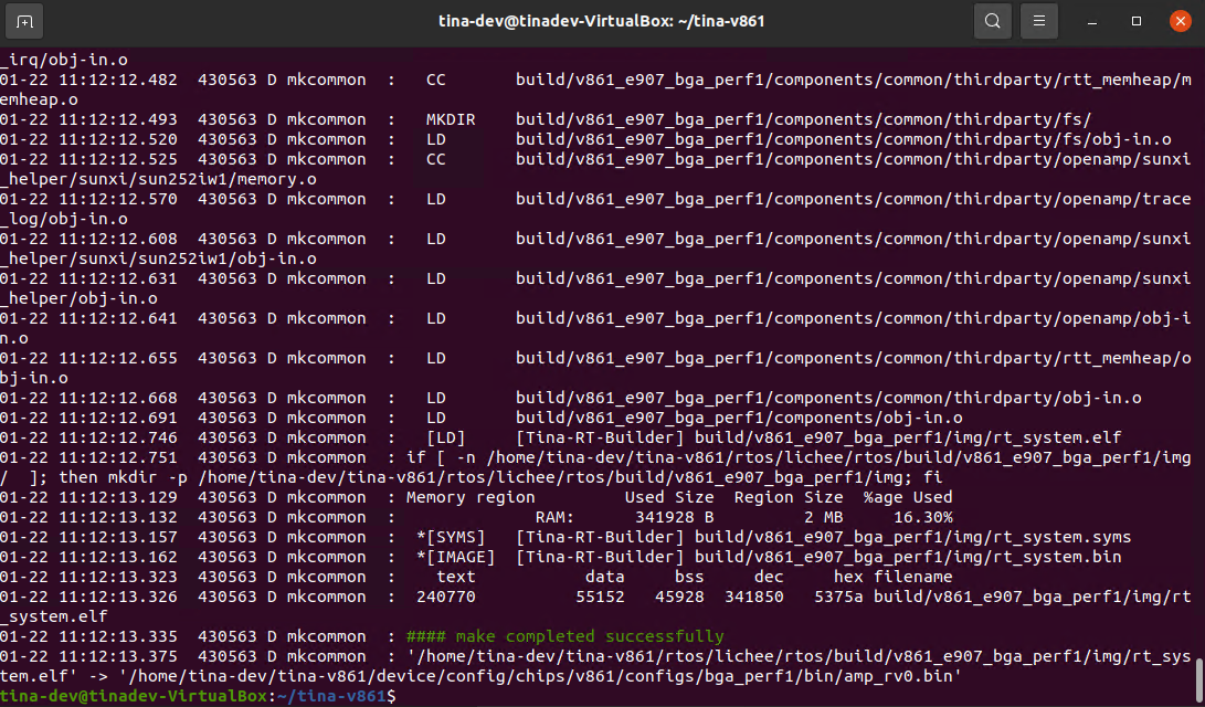

编译 RTOS​
RTOS 可以使用 mrtos 编译,编译完成后使用 pack 打包,编译后的 RTOS 固件会自动拷贝到 device 目录下对应板级配置中。例如这里使用的 v881-bga_perf1 板,会拷贝到 device/config/chips/v861/configs/bga_perf1/bin/amp_rv0.bin
image-20260122111221029

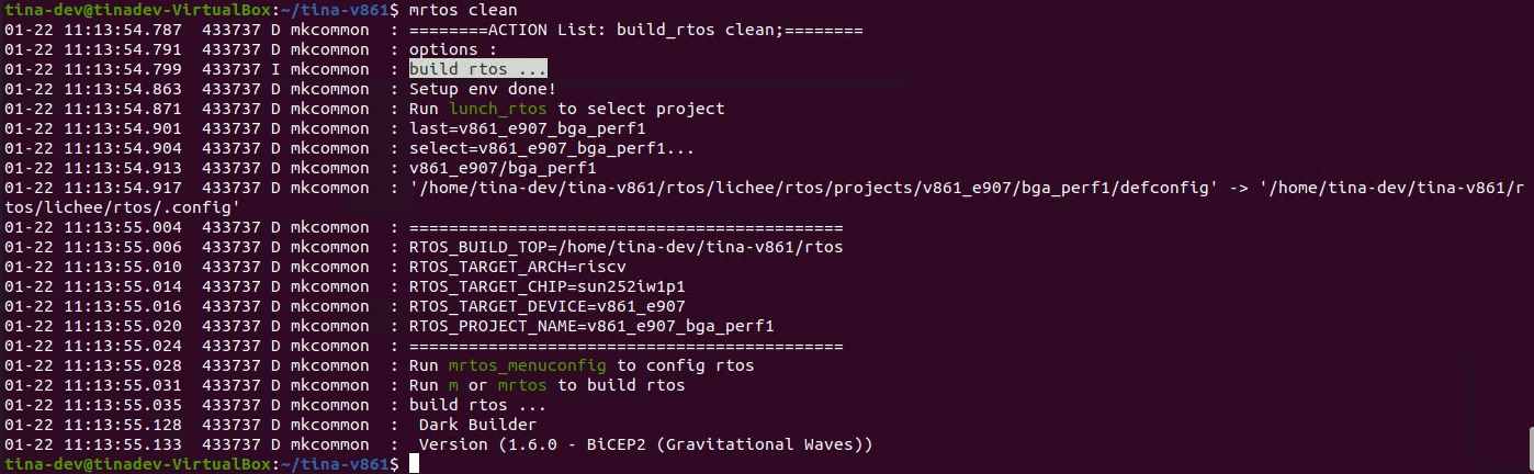

清理 RTOS 编译​
可以使用 mrtos clean 命令清除上一次的 RTOS 编译产物。

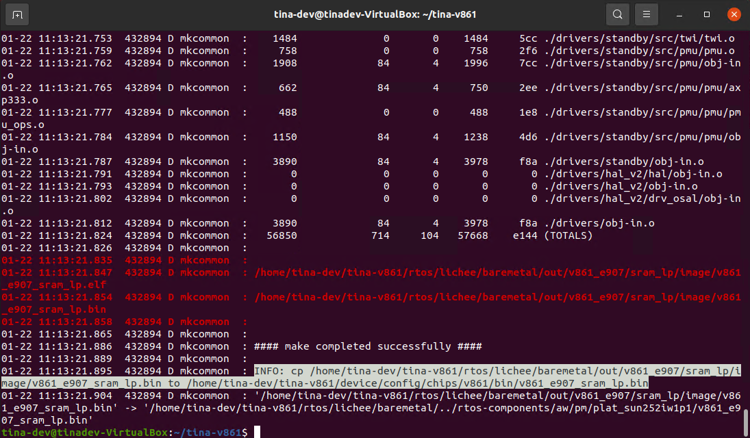

编译休眠唤醒固件​
休眠唤醒固件可以使用 mbare 编译,编译完成后需要执行 mrtos 将其打包进 RTOS 中,然后使用 pack 打包到镜像

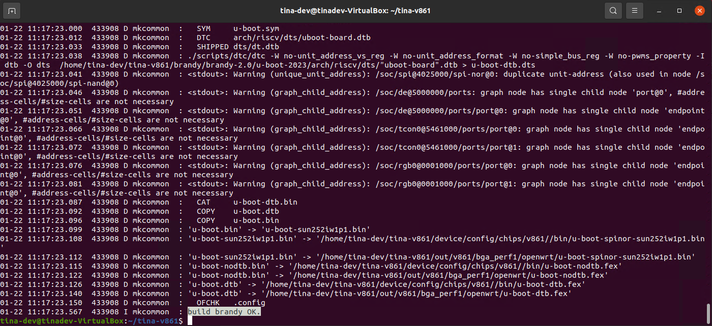

编译 U-Boot 与 U-Boot 设备树​
U-Boot 可以使用muboot目录编译,编译前会自动执行 clean 清除之前的编译产物。编译完成后使用 pack 打包,输出的 U-Boot 文件会自动拷贝到 device 目录下对应板级配置中。例如这里使用的 v861-bga_perf1 板,会拷贝到 device/config/chips/v861/configs/bga_perf1/bin
muboot
image-20260122111803123

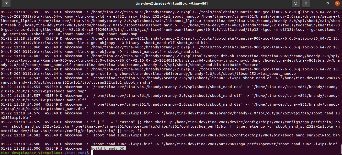

编译 SPL​
SPL 可以用 mboot0 来编译,编译前会自动执行 clean 清除之前的编译产物。编译完成后使用 pack 打包,输出的 boot0 文件会自动拷贝到 device 目录下对应板级配置中。例如这里使用的 v861-bga_perf1 板,会拷贝到 device/config/chips/v861/configs/bga_perf1/bin
image-20260122112156701

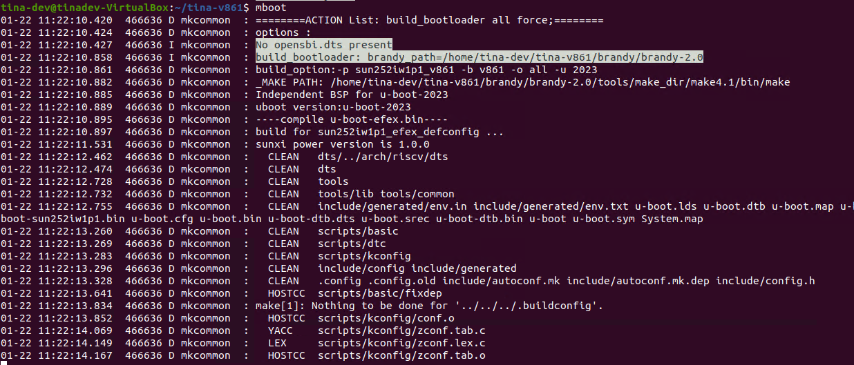

编译 U-Boot和SPL​
可以使用命令 mboot 同时编译 U-boot 和 SPL,编译前会自动执行 clean 清除之前的编译产物。该命令会先编译 U-Boot 然后再编译 SPL
image-20260122112221719

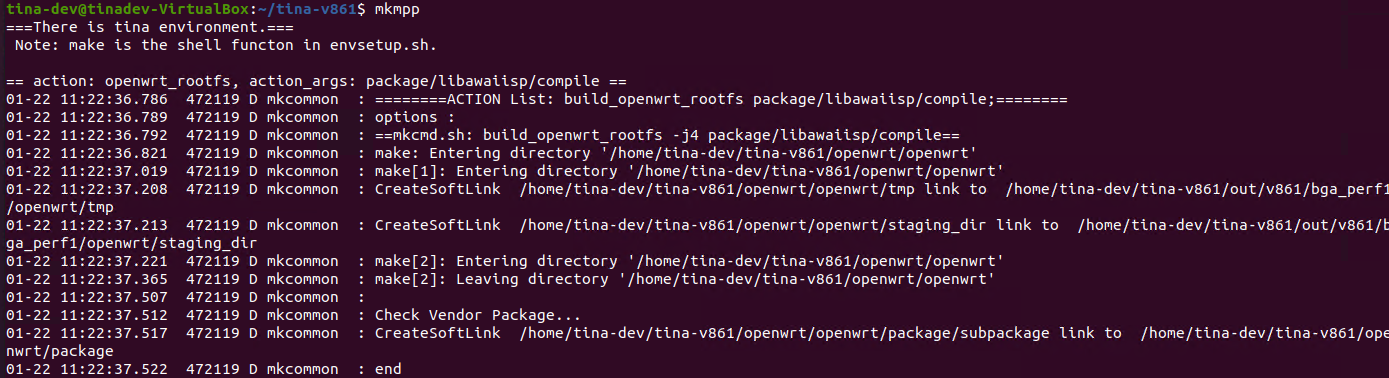

编译 MPP​
可以使用 mkmpp 命令单独编译 mpp,请注意编译前需要在 menuconfig 中配置需要编译的软件包
image-20260122112244105

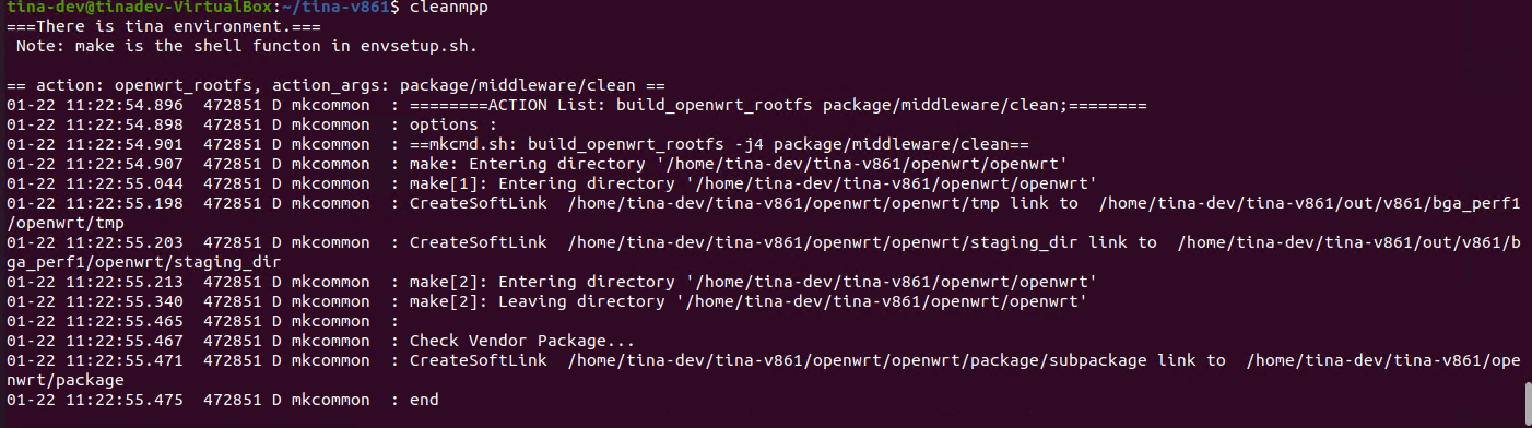

清除 MPP 编译​
使用 cleanmpp 命令清除 MPP 编译产物

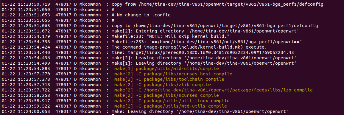

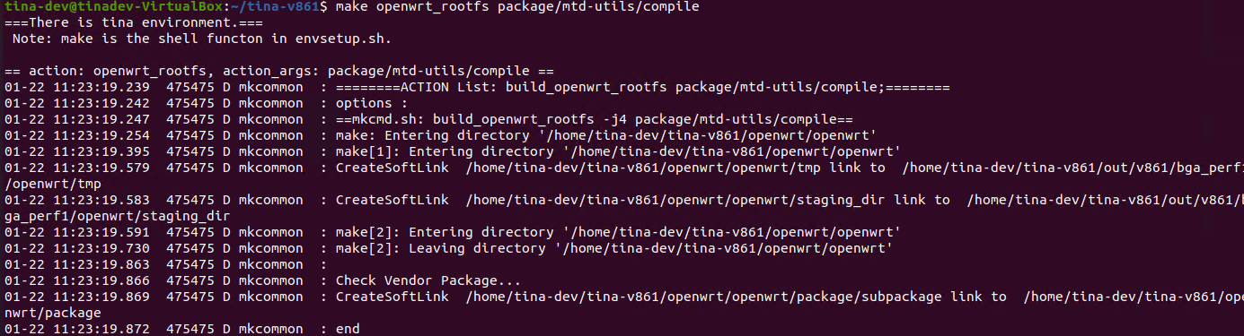

单独编译某一软件包​
SDK 支持单独编译某一软件包,方便加速开发,这里以 mtd-utils 为例,介绍单独编译某一软件包的方法
以 Package 方式编译
make openwrt_rootfs package/mtd-utils/compile
make openwrt_rootfs package/mtd-utils/clean
  • package 是指在 openwrt/openwrt/package, 和 openwrt/package 目录下搜索该软件包。 tools 是指在 openwrt/openwrt/tools 下搜索
  • mtd-utils 是定义软件包的 Makefile 所在目录的目录名,编译其他软件包时,替换该字段即可
  • compile 换成 clean 是清理软件包编译文件
image-20260122112326228

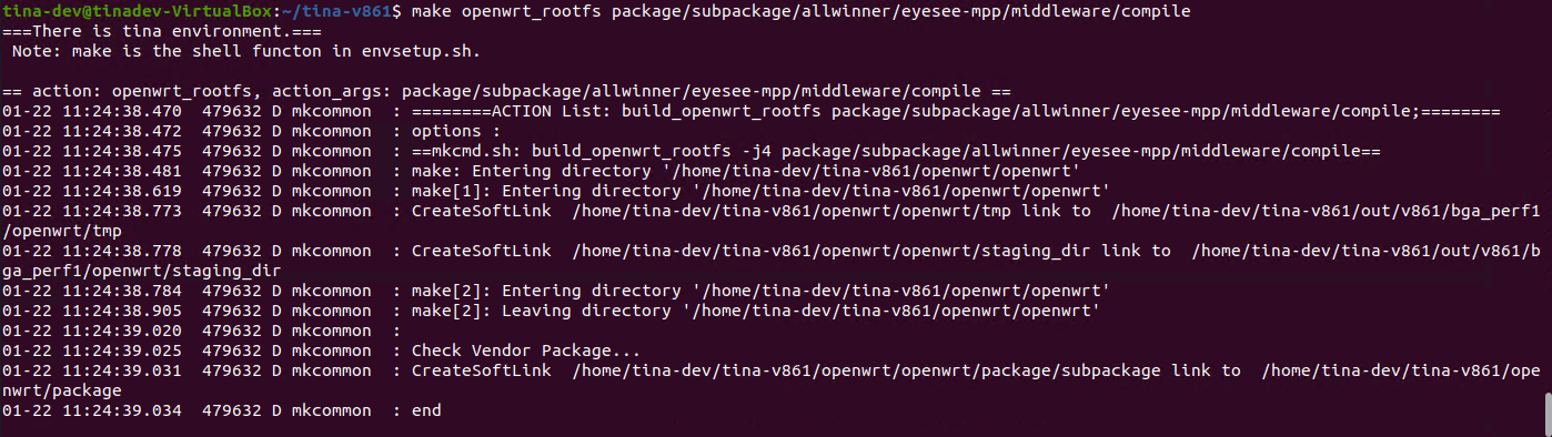

SDK为了区分openwrt原生代码与新增代码,软件包的 Makefile 放在 openwrt/package/ 目录下,但编译时需嵌入到 openwrt 原生代码的标准路径,SDK 使用了软链接方式,将其软链接到 openwrt/openwrt/package/subpackage。这里以 eyesee-mpp-middleware包为例:
  • 实际位置:openwrt/package/allwinner/eyesee-mpp/middleware
  • 软链接之后的位置:openwrt/openwrt/package/subpackage/allwinner/eyesee-mpp/middleware
编译指令:
make openwrt_rootfs package/subpackage/allwinner/eyesee-mpp/middleware/compile
make openwrt_rootfs package/subpackage/allwinner/eyesee-mpp/middleware/clean
image-20260122112446060

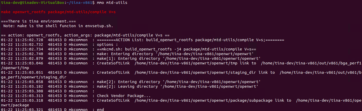

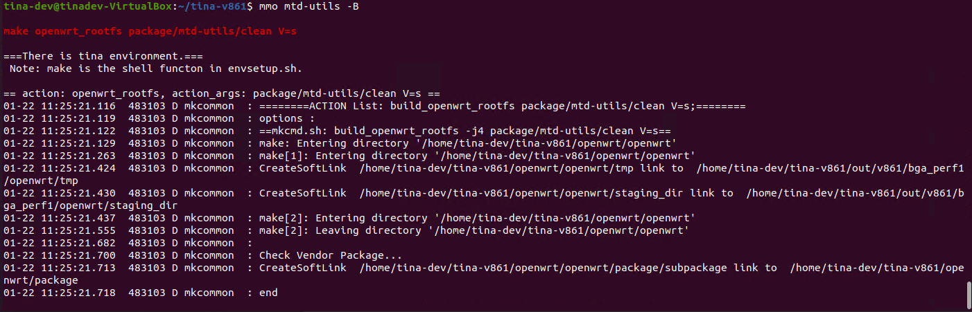

以快捷指令方式编译
SDK 提供一个快捷指令:mmo 只需要在 mmo 指令后面跟上需要编译的软件包名即可编译
mmo mtd-utils
image-20260122112510595
如果需要清理上一次编译产物,重新编译,则使用 mmo -B 命令
mmo mtd-utils -B
image-20260122112527730

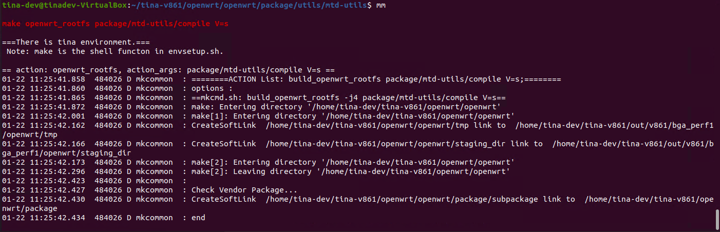

前往文件夹下编译
SDK 也支持在文件夹下编译软件包,例如 mtd-utils 位于 package/utils/mtd-utils,可以前往文件夹单独编译这个软件包
编译指令:
cd openwrt/openwrt/package/utils/mtd-utils
mm # 编译软件包、
mm -B # 先 clean 后重新编译软件包
image-20260122112549876

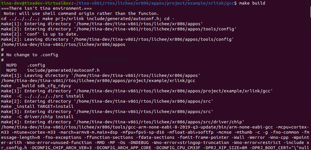

编译 XR806 固件​
前往 xrlink 目录 rtos/lichee/xr806/appos/project/example/xrlink/gcc
cd rtos/lichee/xr806/appos/project/example/xrlink/gcc

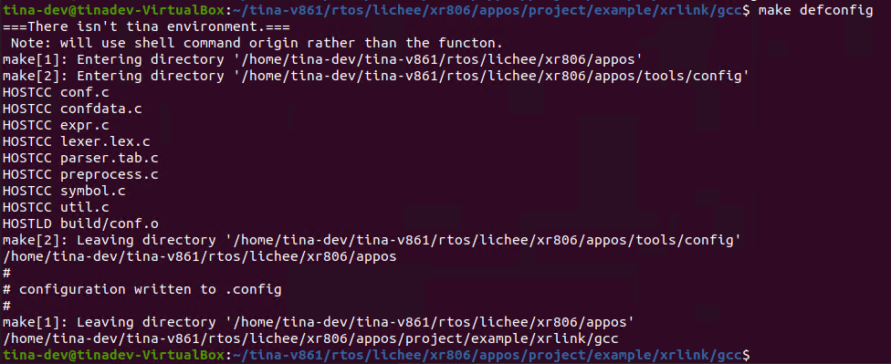

使用命令加载默认配置
make defconfig
image-20260122113308281
加载完配置后开始编译,使用指令:make build 开始编译
make build
image-20260122113413496

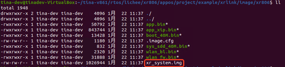

编译后生成的固件目录在 rtos/lichee/xr806/appos/project/example/xrlink/image/xr806 目录下,其中的 xr_system.img 则是目标固件。
image-20260122113750773
