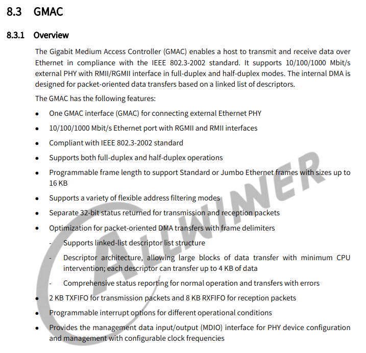

GMAC 配置说明​
GMAC 控制器描述如下图所示,其支持最高千兆网络。
warning
note
注意
note
部分芯片硬件只引出了 RMII 接口,仅支持外接百兆以太网 PHY,仅支持百兆网络。

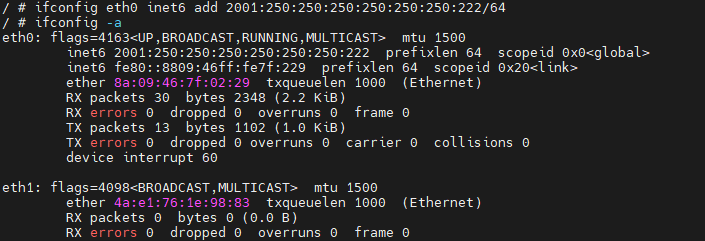

  • add/del:添加对应网口的ipv6地址;
添加ipv6地址

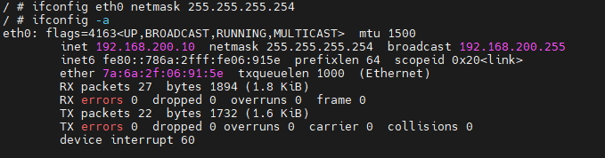

  • netmask:设置子网掩码;
设置子网掩码

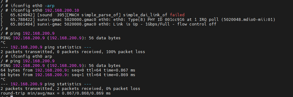

  • arp:打开或者关闭对应网口是否支持arp功能,如下图所示,关闭arp协议,ping不通,打开之后就可以ping通;

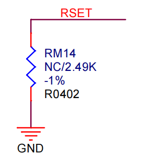

  • 以太网 PHY 外围电路不对,导致无法 Link UP:
    • 客户设计板子,空贴了 RSET 电阻,导致以太网 PHY 参考电压错误,导致无法 Link UP
    image-20250715100645210

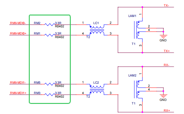

  • 以太网 MDI 接口外围电路不对,导致无法 Link UP:
    • 客户设计的板子,以太网外围电路使用 Chip Lan 方式,使用 3.3 欧电阻串接分立变压器,出现插入网线无法 Link 的问题,与 PHY 原厂沟通确认,此电路采用的网口变压器是分离的方式,需要加 ac couple,否则会引入dc offset,因此需要串 100nF 电容进行隔直 DC 分量,而不是 3.3 欧电阻
    image-20250715095601817

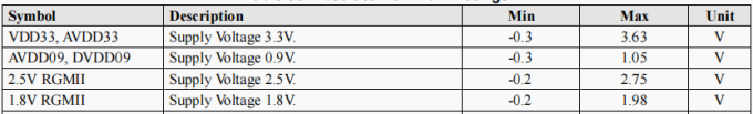

  • 电压检查:用万用表测试电压,需满足规格书要求。对于PHY,需要检查PHY的电源电压和IO供电,以RTL8211,为例,VDD与IO供电要求如下:

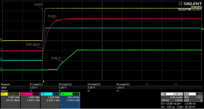

  • 上电时序(示波器测量)、电压值(万用表测量)满足规格书要求。

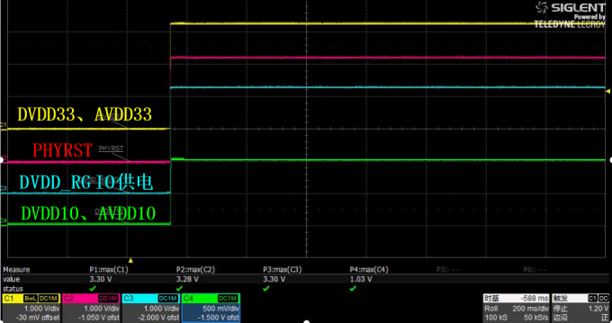

  • 上电波形检查:用示波器测试电源供电和IO供电的上电波形,核对是否存在电压过冲或跌落;若有电压波动,要求不能超过规格书的电压要求的范围,否则PHY可能工作异常;
image-20240531201821454

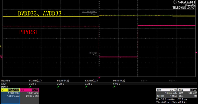

用示波器测试上电波形是否满足规格书要求的Reset时序,一般要求PHYRST拉低10ms。示波器测量实际波形如下,实测PHYRSTB低电平为20.1ms,满足时序要求:

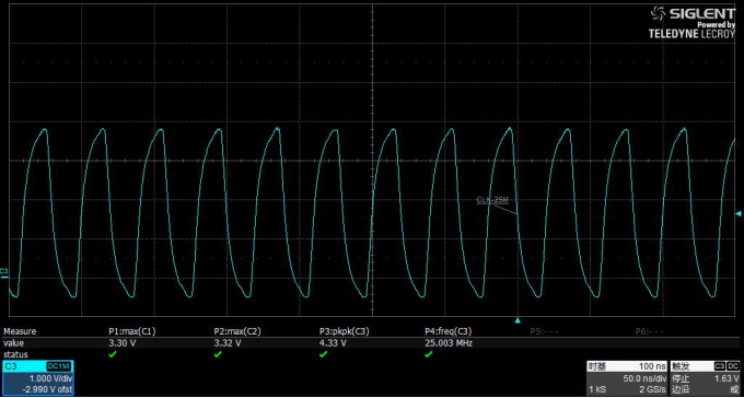

时钟检查​
PHY的基准时钟一般由晶振或SOC 25M_CLK提供,用示波器测试信号是否存在,频率偏差是否过大:
image-20240531201905027

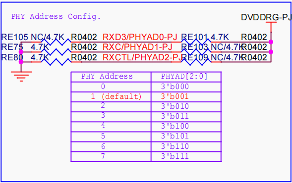

  • PHY地址检查:确认是否与软件设定相匹配;
image-20240531202000631

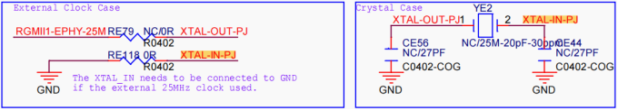

  • 时钟配置以选择晶振输入或SOC 25M时钟输入;
    • 其中使用PHY使用SOC时钟输入时,XTAL-IN引脚需要接GND;

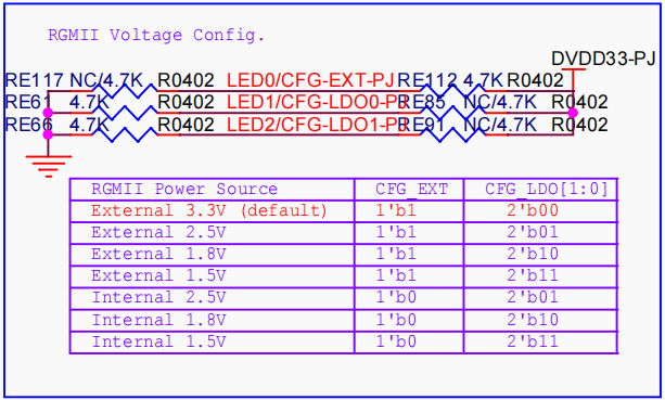

  • IO电压配置:要求SOC IO供电与PHY IO供电相匹配;
image-20240531201953873

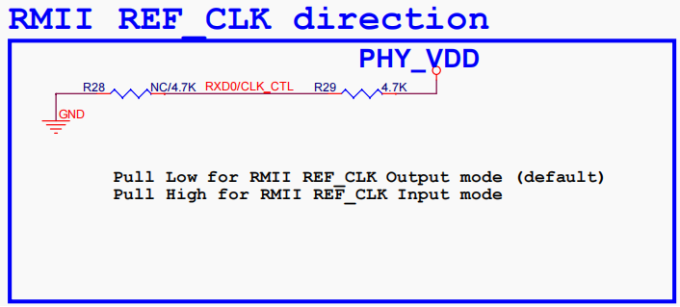

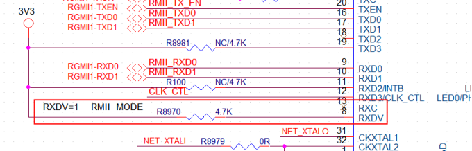

  • 参考时钟配置:以RTL8201为例,REF_CLK 下拉,表示时钟输出;
image-20240531202010960
  • 模式配置:以RTL8201为例,可以配置RMII 或 MII两个2模式,SOC一般只支持RMII/RGMII两种,需要配置RMII/RGMII
image-20240531202023514
