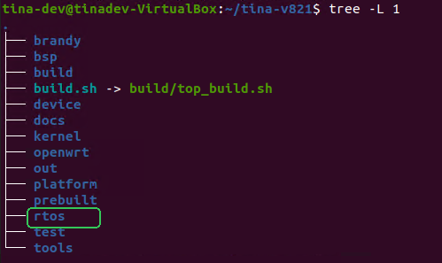

RTOS 目录结构​
RTOS 目录位于 SDK 根目录下的 rtos 文件夹内
image-20250409103210286

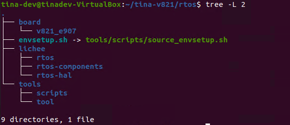

├── board
│   └── v861_e907
├── envsetup.sh -> tools/scripts/source_envsetup.sh
├── lichee
│   ├── rtos
│   ├── rtos-components
│   └── rtos-hal
└── tools
├── scripts
└── tool
包括三个文件夹,一个文件

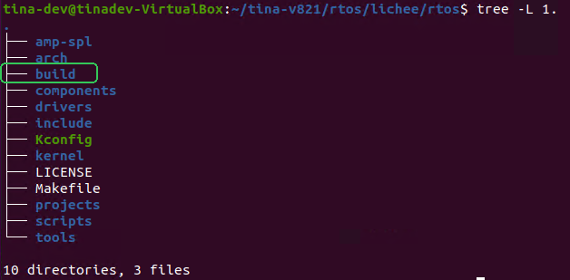

lichee/rtos 目录​
lichee/rtos
├── arch # 处理器架构相关
├── build # 编译临时文件输出目录
├── components # 组件
├── drivers # 驱动
├── include
├── kernel # FreeRTOS内核
├── projects # 方案工程
├── scripts
└── tools # 工具链
lichee/rtos 目录主要包括arch(架构相关)、components(组件)、drivers(驱动)、include(头文件)、kernel(内核)、projects(工程)、toos(工具链) 几个目录。

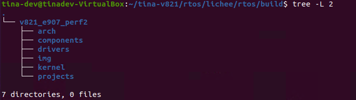

RTOS 的编译会在 rtos/lichee/rtos/build 目录下进行
image-20250409111101174
目录结构如下
image-20250409111202454
其中 img 文件夹为编译出的 elf 文件,map 文件等,调试时使用。
├── rt_system.bin
├── rt_system.elf
├── rt_system.map
├── rt_system.syms
├── sys_config.bin
└── sys_config.fex
