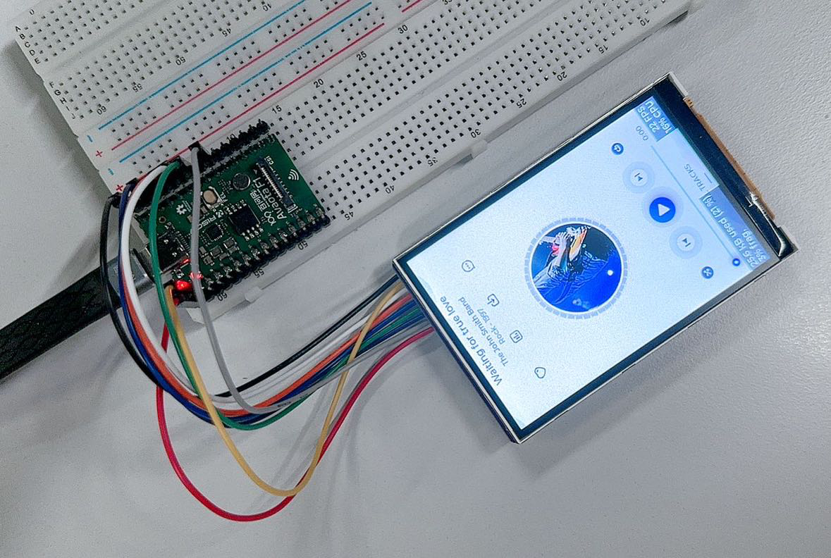

DBI 驱动 ST7789V 3.5 寸 LCD
此次适配的 SPI 屏为 jlt35031c ,使用的是 DBI 进行驱动。
image-20250324091246203
引脚配置如下:
V861TFT 模块
PD1CS
PD2SCK
PD3MOSI
3V3BLK (PWM)
PD4RESET
PD5RS
3V3VCC
GNDGND
note
note
备注
note
屏幕的 MISO 引脚由于没有实际使用,这里将 MISO 接到 PD6,这个脚由于不使用所以不接也可以

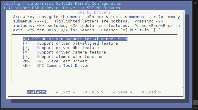

驱动配置
设置 SPI 驱动
勾选以下驱动:
Allwinner BSP  --->
Device Drivers --->
SPI NG Drivers --->
<*> SPI NG Driver Support for Allwinner SoCs
[*] Support driver bit-aligned feature
[*] Support driver dbi feature
[*] Support driver camera feature
[*] Support atomic xfer function
image-20250322174739865

功能测试
勾选 LVGL,运行测试
lv_examples 1
屏幕可以正常显示,帧率正确即可。
