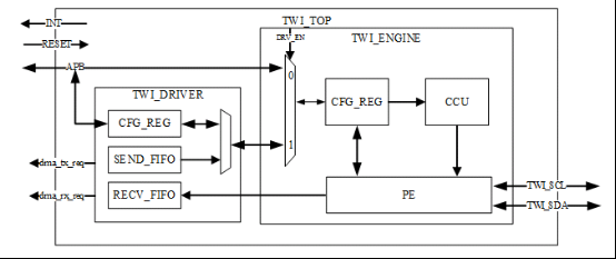

image-20230426142532644
TWI 控制器的框图如上所示,该控制器支持的标准通信速率为 100Kbps,最高通信速率可以达到 400Kbps。
TWI 传输数据的方式包括包传输和 DMA 运输。
