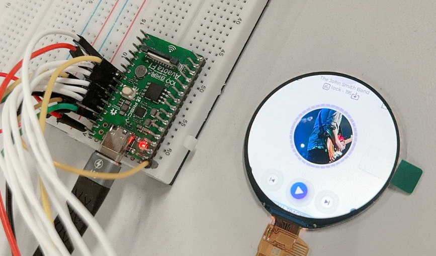

此次适配的 QSPI 屏为 W180TE010I-18Z ,使用的是 QSPI 4 线模式进行驱动。
image-20250409131916767
这里使用 QSPI1,位于 PD1~PD6 上,引脚配置如下:
V861TFT 模块
PD1QSPI-CS
PD2QSPI-CLK
PD3QSPI-D0
PD4QSPI-D1
PD5QSPI-D3
PD6QSPI-D2
PD14RESET
3V3VCC
GNDGND

勾选 LVGL,运行测试
lv_examples 1
屏幕可以正常显示,帧率正确即可。
