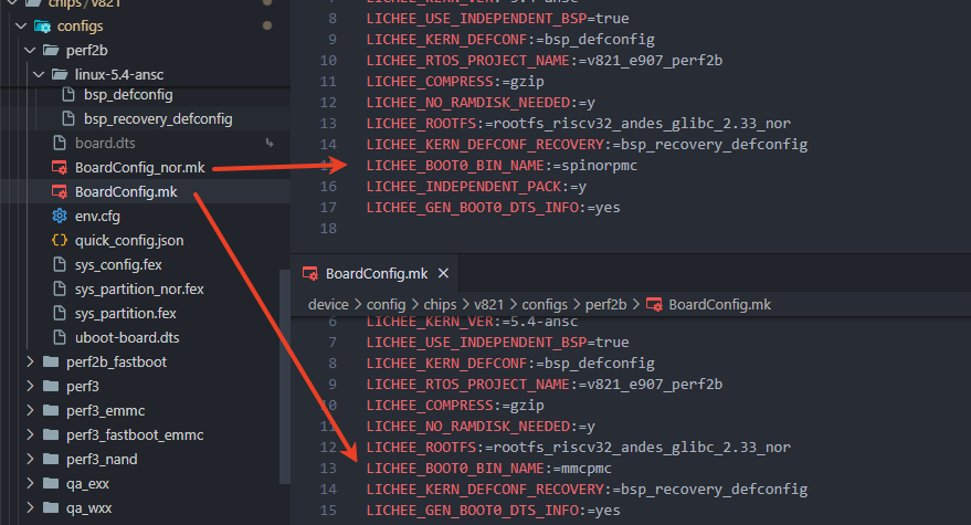

确定方案使用的编译 mk 文件​
确认当前方案使用的配置文件,这里以 perf2b 板级为例,查看 BoardConfig_nor.mk 和 BoardConfig.mk 中配置的 LICHEE_BOOT0_BIN_NAME,分布对应 SPI NOR 方案与 eMMC 方案下使用的 BOOT0 配置。
image-20250319103359452
如果 BoardConfig_nor.mk 和 BoardConfig.mk中没有配置 LICHEE_BOOT0_BIN_NAME ,则标识方案使用默认配置,根据具体存储器件选择 mmc.mk,spinor.mk,nand.mk 即可
