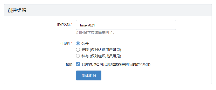

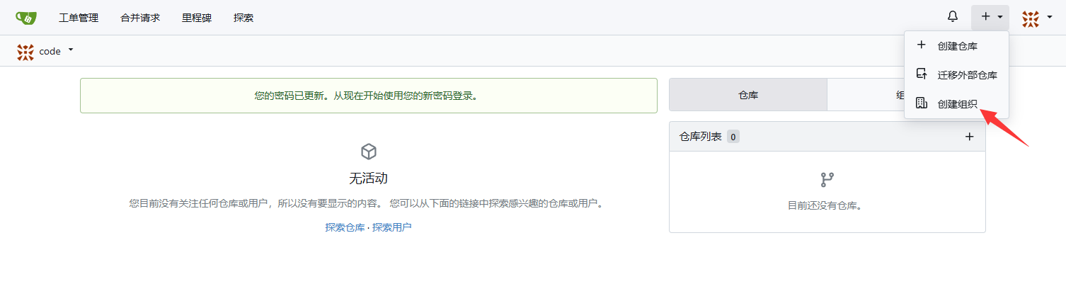

创建组织​
点击加号,点击创建组织
image-20250705104246722
然后新建一个组织,叫做 tina-v821
image-20250705104430988

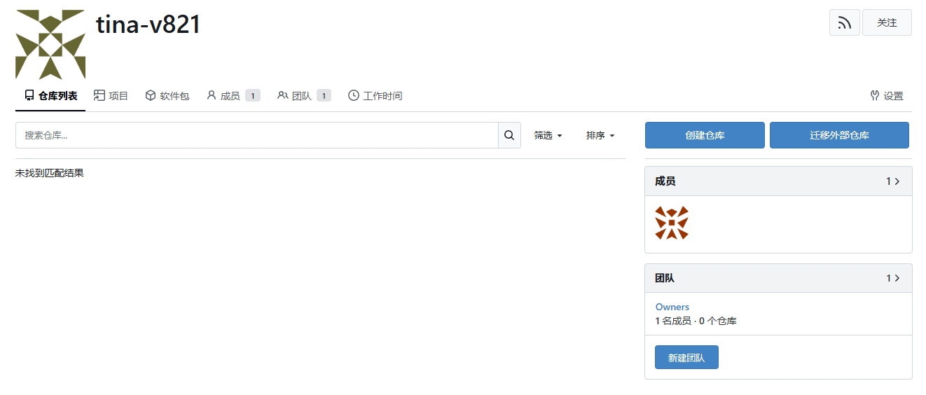

创建组织完成
image-20250705104448741

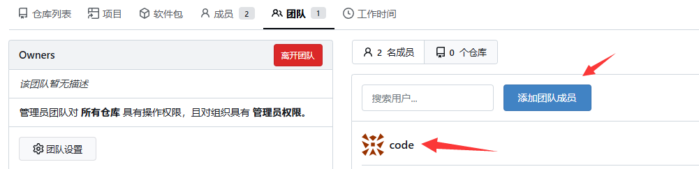

如果显示失败,请将用户添加到团队成员
Error: Given user is not allowed to create repository in organization.
点击组织,团队,添加团队成员即可

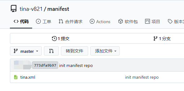

process_gitea_manifest_repo(file_path, gitea_base_url, manifest_name, private=private, org=org, dry_run=dry_run)
print("\nImport process finished.")
if __name__ == "__main__":
main()

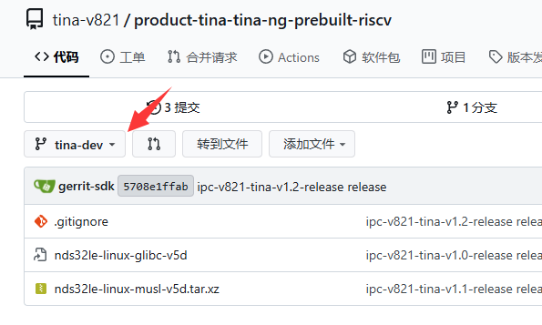

然后进入 Gitea 查看托管的仓库的分支名,随意选择一个仓库,可以看到分支名是 tina-dev

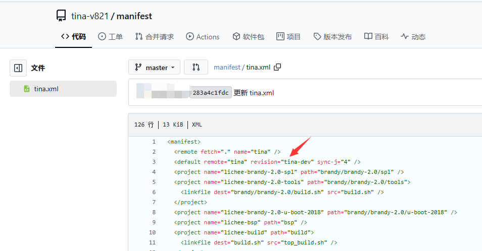

找到 manifest 仓库,编辑 tina.xml
image-20250706123156715
将 revision="" 中写上分支名
image-20250706123246896
