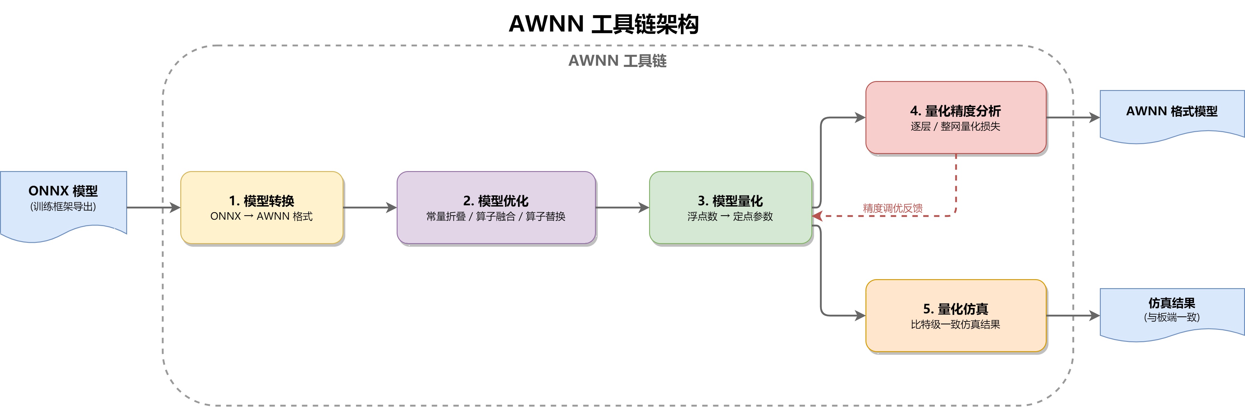

AWNN 工具链用来帮助用户将深度学习模型部署在 Allwinner 芯片上。为了调用 NPU 资源,用户需要使用 AWNN 工具链提供的离线工具,将模型转换成 AWNN 支持的模型文件,并使用 AWNN Runtime 库来完成开发板上的板端部署。
工具链包含以下功能模块:
功能模块具体描述
build完成模型优化、量化等操作,生成可供 NPU 使用的模型文件
profile帮助用户完成模型量化后的精度分析
simulate用于模型仿真,可以脱离板端获取目标模型的推理仿真结果
encrypt为用户提供基础的模型加密功能
generate_config_file基于用户提供的模型为用户生成配置文件模板
所有功能指令以 awnntools 开头,对应命令为 awnntools build、awnntools profile、awnntools simulate、awnntools encrypt 以及 awnntools generate_config_file。

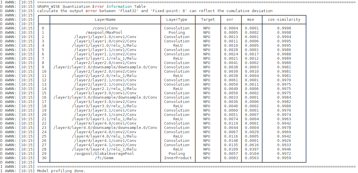

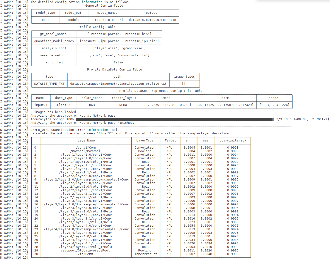

精度分析​
执行 awnntools profile 命令对比量化模型与浮点模型的精度。
awnntools profile configs/yolov5_config.yml --log-file ./output/yolov5s.csv
  • profile:子命令,功能是对配置文件描述的模型进行 profile 分析
  • configs/yolov5_config.yml:指定 profile 所需的配置文件
  • --log-file:指定保存 profile 信息的文件

evaluation_conf 评估参数:
参数说明可选值
sort_flag排序使能bool
analysis_conf精度评估度量维度layer_wise、graph_wise
measure_method精度评估度量方法snr、mse、cos-similarity

以 resnet18 模型为例,profile 之后存储的 log 信息如下:
LayerWise 模型精度分析结�果 GraphWise 模型精度分析结果
分析维度:Layerwise 与 Graphwise​
工具提供两个维度的精度分析:
  • Layerwise(逐层分析):针对每一个算子,得到浮点模型运行中的输入输出 golden 数据,然后将输入数据使用校准算法获取的量化参数来进行量化,同时权重以及偏差数据也进行对应的量化。用于评估单层的误差损失,精度损失来自于权重的量化以及输入输出 tensor 的量化。
  • Graphwise(整网分析):与 Layerwise 最大的区别在于 Graphwise 考虑到了精度损失的误差累积,与真实的板端部署一致,可以反映模型在板端部署的真实性能表现。
