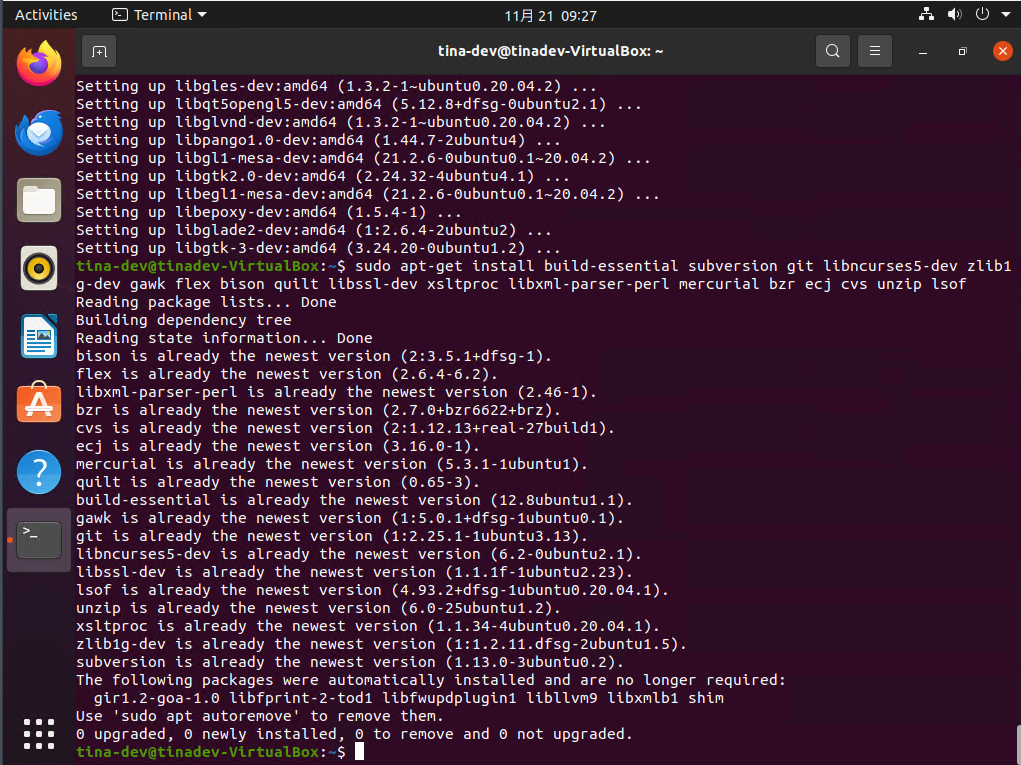

Ubuntu 26.04
sudo apt-get update && \
for pkg in \
build-essential \
python3 \
python3-dev \
subversion \
git \
libncurses5-dev \
zlib1g-dev \
gawk \
flex \
bison \
quilt \
libssl-dev \
xsltproc \
libxml-parser-perl \
mercurial \
bzr \
ecj \
cvs \
unzip \
lsof \
tree \
python-is-python3 \
kconfig-frontends \
libpython3-dev \

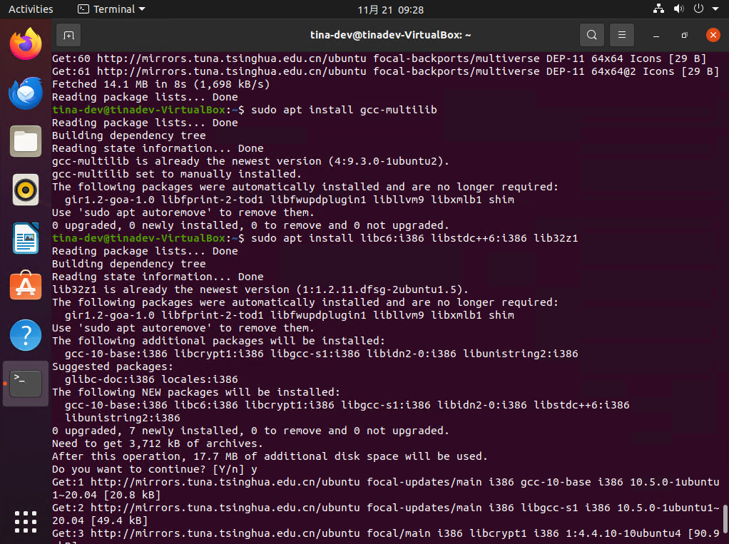

gcc-multilib \
; do sudo apt-get install -y "$pkg" || true; done && \

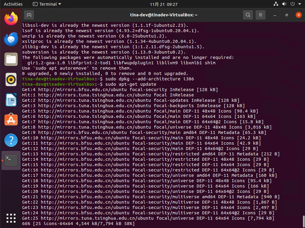

sudo dpkg --add-architecture i386 && sudo apt-get update && \
sudo apt-get install -y libc6:i386 libstdc++6:i386 lib32z1 || true
安装失败处理
脚本使用 || true 处理失败,单个包不存在时自动跳过继续安装下一个。
如果某个必需包安装失败,可以手动执行:
sudo apt-get install -y <包名>

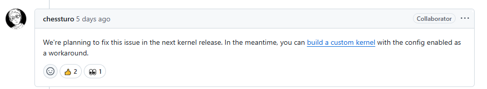

WSL2 6.6.87.1 内核问题
WSL2 内核版本 6.6.87.1 存在 BUG,无法启用 vsyscall=emulate。
- 问题追踪:GitHub Issue #13031
解决方案:
- 更新 WSL2:
wsl --update - 或自行编译内核:WSL2-Linux-Kernel

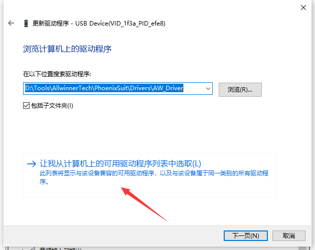

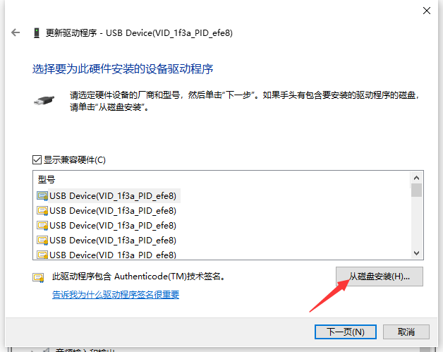

Windows USB 驱动安装
USB 驱动用于将编译好的固件烧写到开发板。如果您使用虚拟机,驱动应安装在 宿主机 Windows 上。
下载驱动
下载地址:全志 USB 驱动
安装步骤

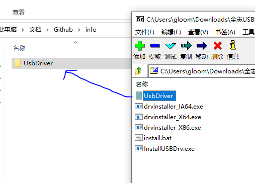

- 解压下载的
UsbDriver到任意文件夹

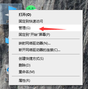

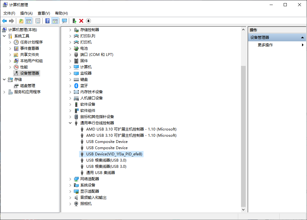

- 右键 此电脑 → 管理
将开发板连接电脑并进入下载模式(按住 FEL 键上电)

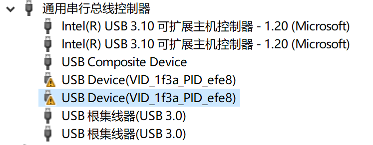

在设备管理器找到
USB Device(VID_1f3a_PID_efe8)

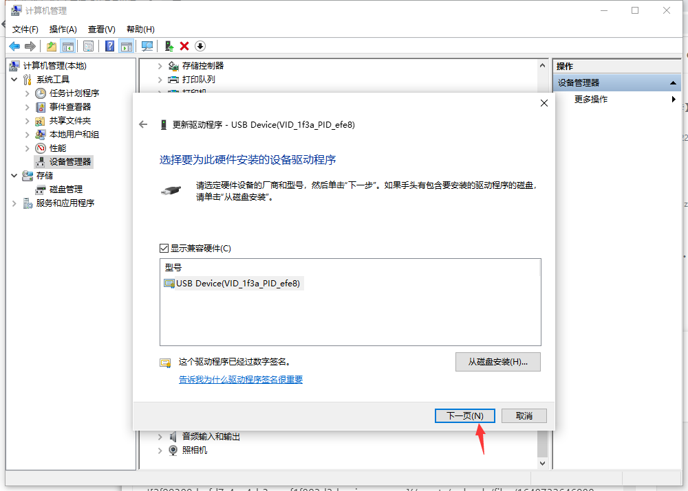

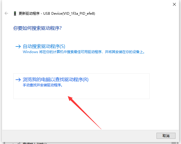

- 右键该设备 → 更新驱动程序
- 选择 浏览我的计算机查找驱动
- 选择 让我从可用驱动列表选取

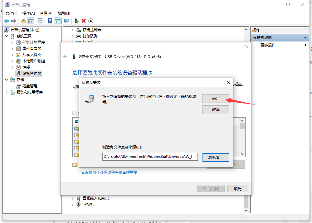

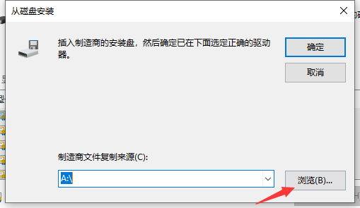

- 点击 从磁盘安装

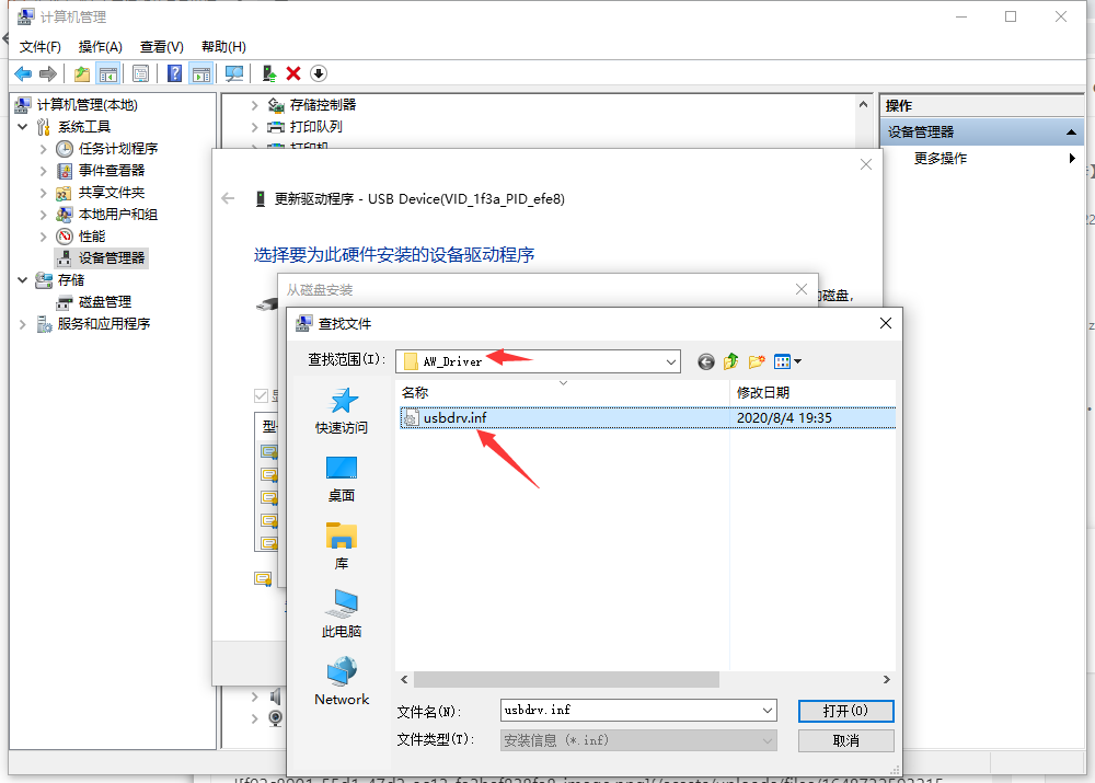

- 点击 浏览,选择解压目录中的
usbdrv.inf

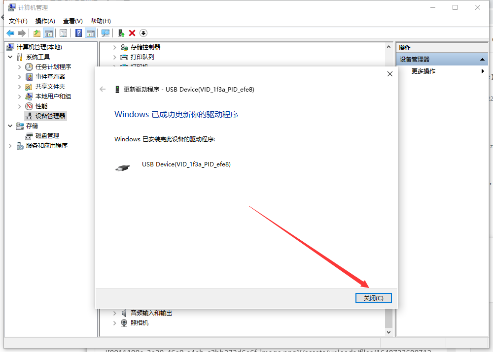

- 点击 确定 → 下一步
- 安装完成,关闭窗口
