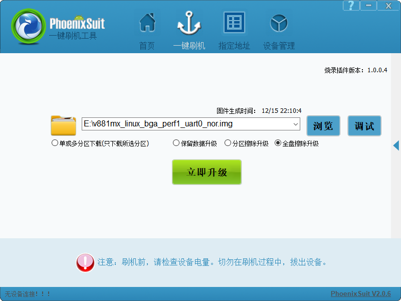

以PhoenixSuit为例,介绍固件烧录步骤:
image-20241118144346291
image-20241118165428364
选择全盘擦除升级(若无法选择全盘擦除升级则选择分区擦除升级)
image-20260122113909378
烧录工具出现提示,选择是
image-20241118171028491
烧录中,请耐心等待
image-20241118171611288
烧写结束,系统自动启动
