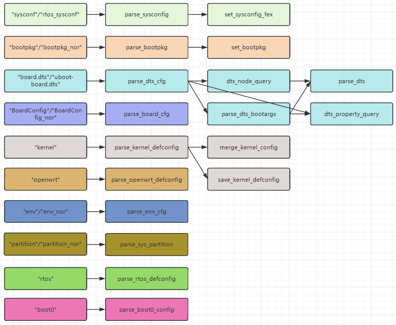

Quick Config 使用说明
整体框架
quick_conf test
|--- 找到 quick_config.json,并解析
|--- 修改内核 ---> 引入fragment
|--- ${TINA_TOPDIR}/build.sh loadconfig lock_defconfig.fragment
|--- ${TINA_TOPDIR}/build.sh saveconfig
|--- 修改uboot的配置
|--- 修改 board.dts ---> 脚本处理
|--- 修改 boot_package_nor.fex ---> 脚本处理
|--- 修改 sys_config.cfg ---> 脚本处理
|--- 修改 uboot-board.dts ---> 脚本处理
|--- 修改 env.dts ---> 脚本处理
|--- 修改 tina defconfig ---> 脚本处理

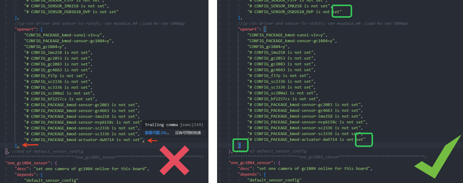

在 JSON 对象 中,元素是以键值对的形式表示的,每个键值对之间使用逗号分隔。最后一个键值对后不加逗号, JSON 规范规定不能在对象的结尾处使用多余的逗号。
在 JSON 数组 中,数组的元素之间用逗号分隔,最后一个元素后也不加逗号。
如果在最后一项后加逗号,可能导致解析错误,特别是在不同语言或工具中处理时。因此,为了确保 JSON 数据的有效性和跨平台的兼容性,最后一项后不加逗号是必须遵守的规范。
在VSCode中,错误使用逗号会显示警告 Trailing comma

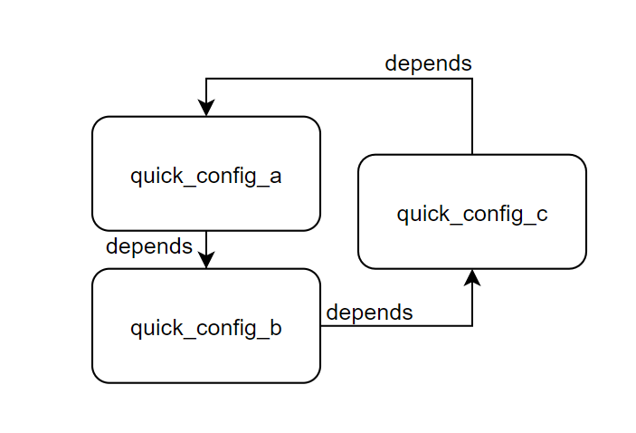

如果希望使用先执行 xxx 再执行 xxx 的方式,请创建两个不同名称的 quick_config,使用 depends 方式引用,此时将会先执行 depends 中的配置,例如:
"config_debug_baud_115200": {
"desc": "Set debug serial baud to 115200",
"boot0": {
"common.mk": {
"CFG_UART_BAUD_1500000": null
"env": [
"name": "console",
"val": "ttyS0,115200",
"method": "add"
"board.dts": {
"bootargs": {
"console": "ttyS0,115200"
"config_debug_baud_115200_for_myboard": {
"depends" : [
"board.dts": {
"bootargs": {
"console": "ttyS3,115200"
此时执行 quick_config config_debug_baud_115200_for_myboard 的时候,将会先去执行 config_debug_baud_115200 中的配置,再去执行 config_debug_baud_115200_for_myboard 中的配置。以达到差异化修改的目的。

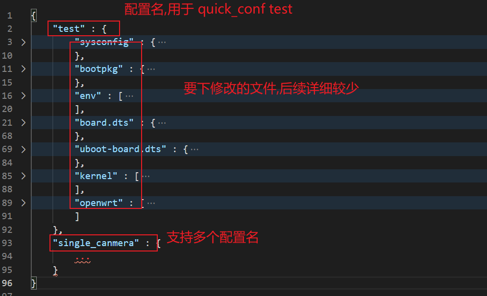

例子:
"use_common_config": true,
"quick_config_include": [
"fastboot_common.json",
"fastboot_storage_change.json"
"test" : {
"sysconfig" : {
"target" : {
"storage_type" : 1
"product" : {
"version" : "\"101\""
"bootpkg" : {
"logo" : "test.bmp.lzma",
"logo-enable" : 1,
"logo-addsuffix" : ".lz4"
"env" : [
{ "name" : "wifi_mac", "val": "1.2.3.4", "method" : "add" },
{ "name" : "setargs_mmc", "val": " test=true", "method" : "append" },
{ "name" : "bt_mac", "method" : "del" }

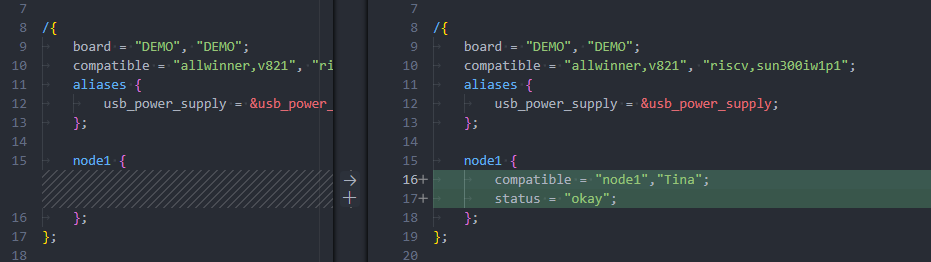

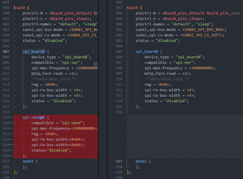

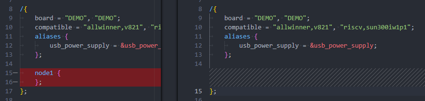

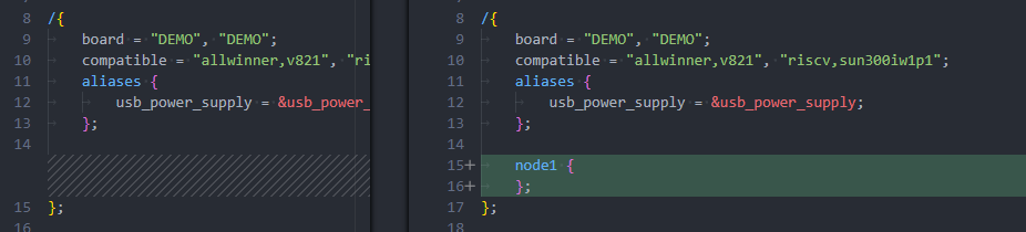

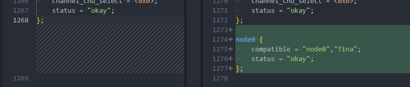

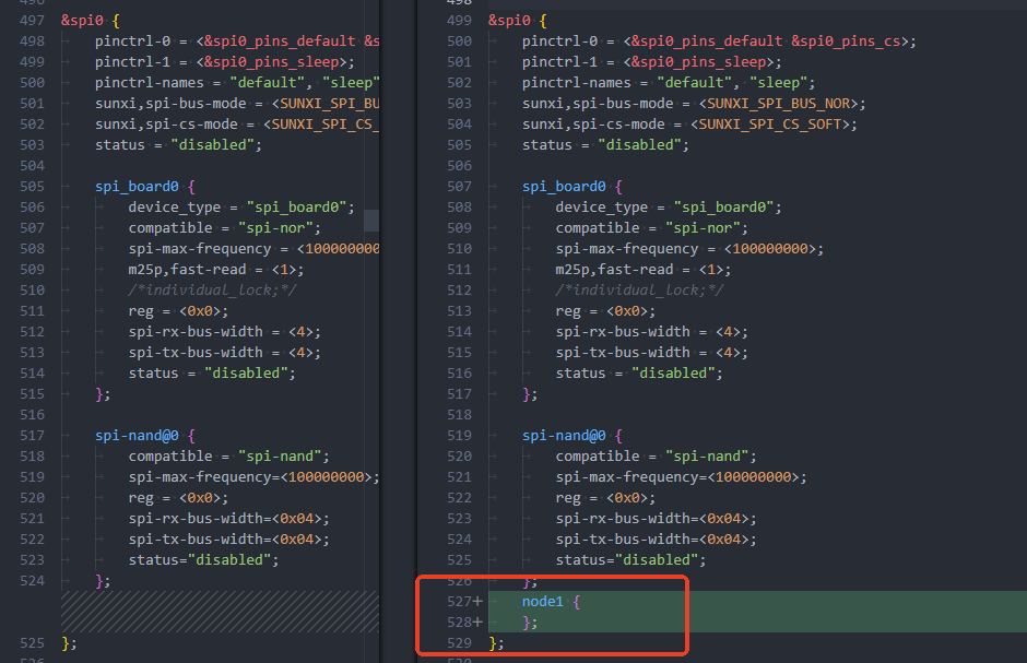

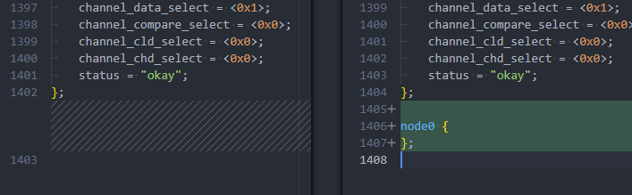

"board.dts" : {
"add_node" : [
{ "name": "node0" },
{ "path" : "/", "name": "node1", "add_tail" : 1 },
{ "path" : "node0/", "name": "test0" },
{ "path" : "node1", "name": "test0" },
{ "path" : "node0/test0", "name": "test1" },
{ "path" : "node0//test0", "name": "test2" },
{ "path" : "node0/test0", "name": "test3" },
{ "path" : "node0/test0", "name": "test4" },
{ "path" : "node1/test0", "name": "test1" },
{ "path" : "node1/test0", "name": "test_label: test2" },
{ "path" : "node1/test0", "name": "test3" }

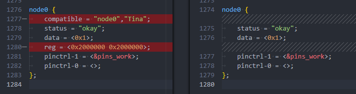

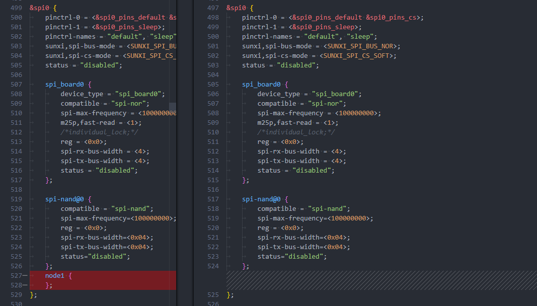

"del_node" : [
{ "path" : "node0/test0", "name": "test2" },

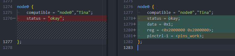

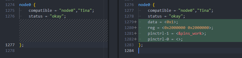

"set_property" : {
"node0" : {
"compatible" : "\"node0\",\"Tina\"",
"status" : "\"okay\""
"node1" : {
"compatible" : "\"node1\",\"Tina\"",
"node0/test0" : {
"reg" : "<xxxxxxx>"
"test1" : {
"test4" : {
"tast-bool" : null,
"will_del" : null,
"test_label" : {
"del_property" : {
"test4" : {
"will_del" : null

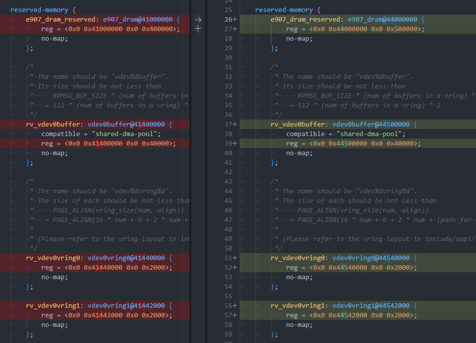

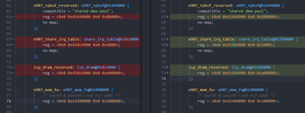

"uboot-board.dts" : {
"add_node" : [
{ "name": "&sunxi_flashmap" },
{ "path" : "sunxi_flashmap", "name": "nor_map" }
"set_property" : {
"nor_map" : {
"logic_offset" : "<4352>",
"boot_param_start" : "<248>",
"boot_param_size" : "<8>",
"uboot_start" : "<256>",
"uboot_size" : "<4096>",
"kernel" : [
"lock_defconfig.fragment", "ftrace_defconfig.fragment",
"# CONFIG_AW_GPADC is not set", "CONFIG_LOG_BUF_SHIFT=15"
"openwrt" : [
"CONFIG_TARGET_PREINIT_IP=\"192.168.1.2\"", "# CONFIG_HAS_FPU is not set"

"use_common_config": false, // 禁用平台共有 quick_config 配置
备注
在早期版本 QuickConfig 2.0.3 之前,这个配置被错 误拼写为 use_common_conifg,工具做了兼容处理,优先解析 use_common_config 如果解析失败再去解析 use_common_conifg,后续请使用 use_common_config
quick_config 引用配置,共用配置减少代码维护量。其会去平台路径下 default/quick_config 文件夹中寻找对应配置文件名
其内容层级比 default/quick_config.json 高,会覆盖 default/quick_config.json 中的相同 key 的配置
"fastboot_common.json", // 引用 fastboot_common.json
"fastboot_storage_change.json" // 引用 fastboot_storage_change.json
desc

depends
用于加载其余所依赖的配置项,可以多层引用。
"env_init_for_all" : {
"all" : {
"depends" : [
"env_init_for_all", xxxx # 加载all时会先加载env配置项
注意
quick_config 未限制循环引用,所以当出现如下引用逻辑时,quick_config 将无限运行下去

sysconfig
作用于 BOOT0 配置文件:sys_config.fex
在 sys_config.fex 配置文件中,配置主要是通过键值对的方式来设置系统的相关参数。每个配置项通常由一个 mainkey 作为主键,以及一个或多个 subkey 子项和相应的值 val。
配置规则:
- mainkey:主键,用来定义某个大的配置项。
- subkey:子键,表示
mainkey下的具体配置项。 - val:具体的值,对于字符串类型的值需要加上
\"来表示。
target — 存储类型配置
- storage_type:指定存储类型。例如,
storage_type: 1可能代表某种特定的存储介质或格式。
product — 产品信息配置
- version:表示产品的版本号,版本号通常是字符串类型,因此需要加上
示例配置解释:
"sysconfig" : {
"target" : {
"storage_type" : 1 // 设置存储类型为1
"product" : {
"version" : "\"101\"" // 设置产品版本为"101"
target.storage_type被设置为1,这可能是指定存储介质的类型。product.version被设置为字符串"101",表示产品的版本信息。

env
作用于 env.cfg ,env 配置文件

board.dts
作用于 board.dts 内核设备树配置文件,其配置方式如下所示
add_node — 添加节点
此部分用于向设备树中添加新节点。每个节点都可以定义路径、节点名,以及是否需要添加到指定路径的尾部。
- name:新节点的名称
- path:节点的父路径,支持可选。如果没有指定路径,则会添加到根节点。
- add_tail:是否在指定路径的尾部插入新节点,布尔值(
true为在尾部插入,false为默认插入)。
示例:
"add_node": [
{ "path": "/", "name": "node1", "add_tail": true },
{ "path": "spi0", "name": "node1", "add_tail": true }
- 执行:
"add_node": [
{ "name": "node0" }
- 执行:
"add_node": [
- 执行:
"add_node": [
add_node 只能增加节点,如果需要增加属性请配合 set_property 方式使用,例如:
"add_node": [
{ "name": "node0" }
"set_property": {
"node0": {
"compatible": "\"node0\",\"Tina\"",
"status": "\"okay\""
del_node — 删除节点
此部分用于从设备树中删除指定的节点。需要指定要删除节点的路径和名称。
- path:要删除节点的父路径,可选。
- name:要删除的节点名。
示例:
"del_node": [
{ "path": "/", "name": "node1" },
{ "path": "spi0", "name": "node1" }
- 执行:
"del_node": [
{ "name": "node0" }
- 执行:
"del_node": [
- 执行:
"del_node": [
信息
可以用于直接删除整个节点和属性
"del_node": [
"path": "spi0",
"name": "spi-nand@0"
