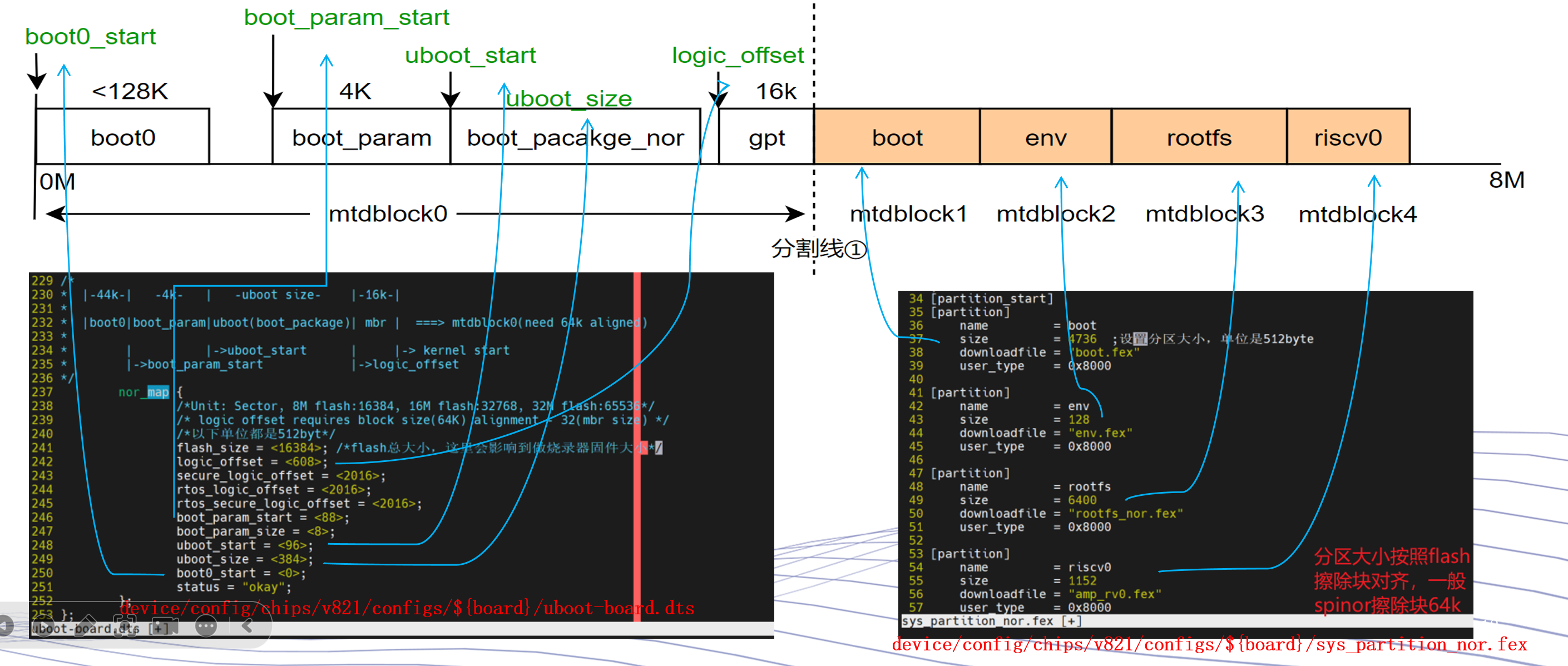

存储分区布局介绍
SPINOR存储分区布局
了解SPINOR FLASH 存储布局,可以得知有哪些文件镜像存放在flash哪个分区上。我们可以通过调整分区大小来减小FLASH容量使用。但分区大小又被分区烧录的镜像文件限制着,分区镜像可以通过配置SDK相关选项来裁剪优化。

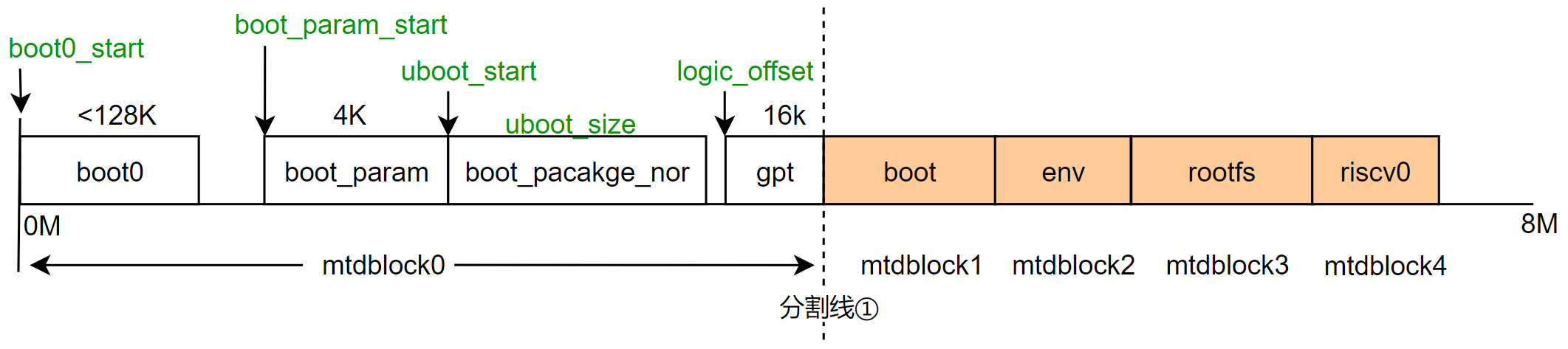

如果从spinor 0~8M裸数据看,则 数据的布局就是这样的;

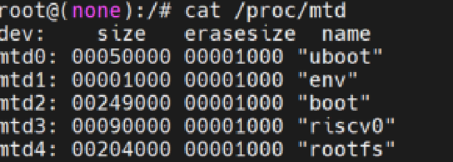

如果从linux 系统上看,则可以看到mtdblock0,1,2,3...分区里面包含了什么类型数据;
如果从配置文件角度上看,以-分割线①-分开来看,可以分两个区域:
- 分割线①左边(白色方格):是boot0/uboot启动分区; 它的区域划分由uboot-board.dts和boot0源码管理; 从用户层看它是/dev/mtdblock0分区。

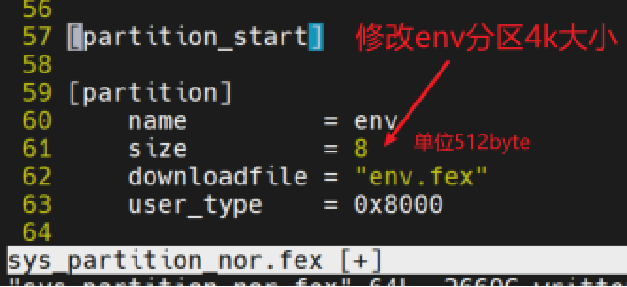

- 分割线①右边(橙色方格):是用户定义的分区;它的区域划分由sys_partition_nor.fex管理;如boot分区放内核镜像,env分区放env镜像;从用户层看,他们是/dev/mtdblock1、/dev/mtdblock2...
- 可以通过配置文件修改他们分区起始地址和分配的大小;

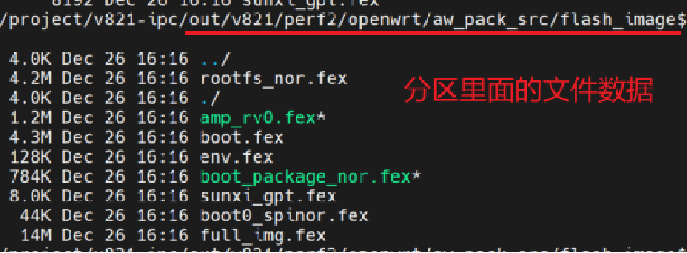

上图里面的分区文件,可以对应从编译后的SDK这里查看(文件和分区名对应关系可查看sys_partition_nor.fex):
备注
aw_pack_src文件夹生成,需要修改BoardConfig_nor.mk文件中添加:LICHEE_INDEPENDENT_PACK:=y。然后重新source && lunch SDK最后打包可生成;
