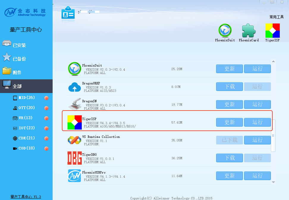

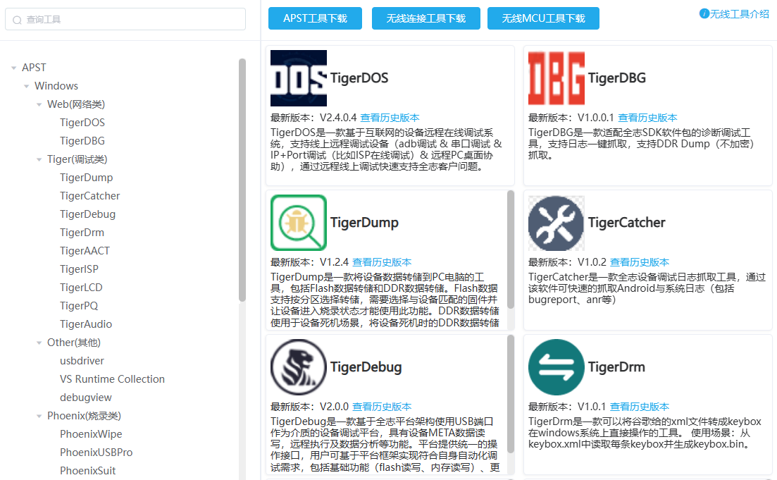

TigerISP下载安装

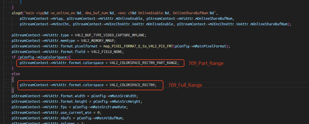

选择及设置色彩空间​

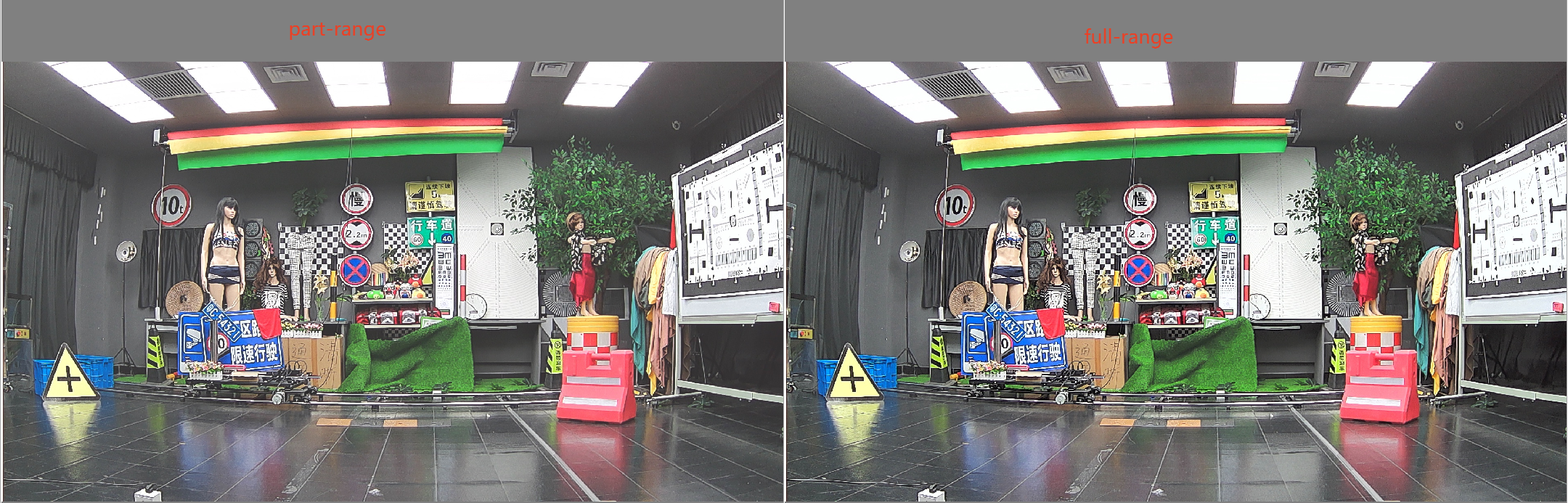

色彩空间是一种数学模型,用于描述和表示图像或视频中的颜色,它定义了一组颜色值的范围、编码方式以及颜色之间的转换规则。
不同亮度范围的色彩空间是会导致动态范围呈现差异的;
BT709-Partrange(部分范围):也称为"limited range",它是指亮度范围在 16 到 235 之间的值。这意味着黑色对应的值是 16,白色对应的值是 235。在这个范围内,0 表示纯黑,255 表示纯白,而 1 和 235 之间的值用于表示灰度和其他亮度级别。Partrange 通常用于视频广播和一些消费电子设备中,以确保在传输和显示过程中能够兼容各种设备和标准。它可以防止黑色和白色之外的信息在传输或显示中被截断或失真。
BT709-Fullrange(全范围):也称为"full range",它是指亮度范围在 0 到 255 之间的值。这意味着黑色对应的值是 0,白色对应的值是 255。在这个范围内,所有的亮度级别都可以表示。Fullrange主要用于一些专业领域和特定应用,例如计算机图形和视频编辑。在这些情况下,使用全范围可以提供更大的亮度动态范围和更精细的色彩表示。
在产品开发中,如果希望图像对比度更高,画面更通透,那么建议选择BT709-Fullrange的色彩空间。

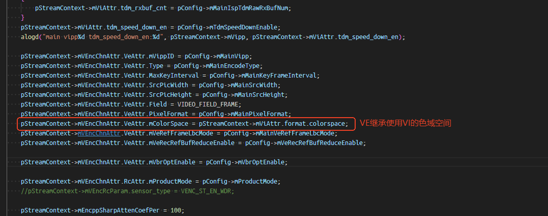

在实际应用中,ISP、VE以及解码端,均需要设置色彩空间,在配置过程中,务必要确保三者保持设置同一个色彩空间,避免部分亮度丢失,对比度异常的问题。其中VE、ISP的色彩空间设置,请参考sample_smartIPC_demo中如下图所示配置,解码端需要找对应同事进行确认。
V861 Sample路径:\platform\allwinner\eyesee-mpp\middleware\sun252iw1\sample\sample_smartIPC_demo\sample_smartIPC_demo.c
色彩空间接口设置1
色彩空间接口设置2

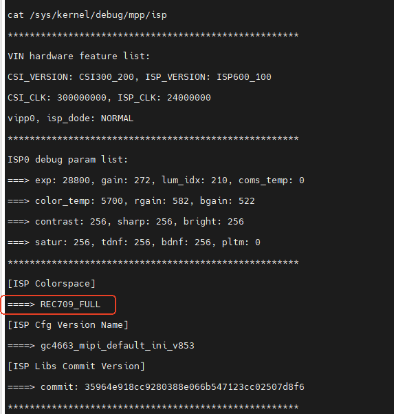

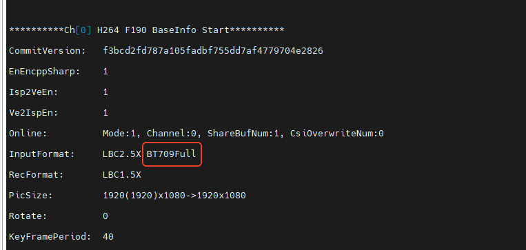

ISP、VE 设置好色彩空间后,通过抓取 ISP、VE 节点确认色彩空间是否设置成功。
ISP节点:cat /sys/kernel/debug/mpp/isp
VE节点:cat /sys/kernel/debug/mpp/ve*
ISP节点色彩空间
VE节点色彩空间

  • potplayer播放器默认使用的是Full_range的色彩空间,vlc播放器默认使用的是Part_range的色彩空间,如果需要使用播放器对比图像效果,色彩空间也需要匹配上。

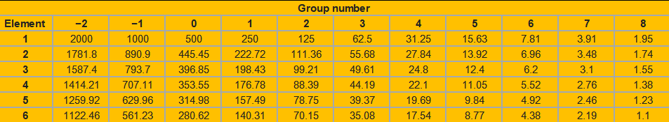

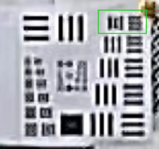

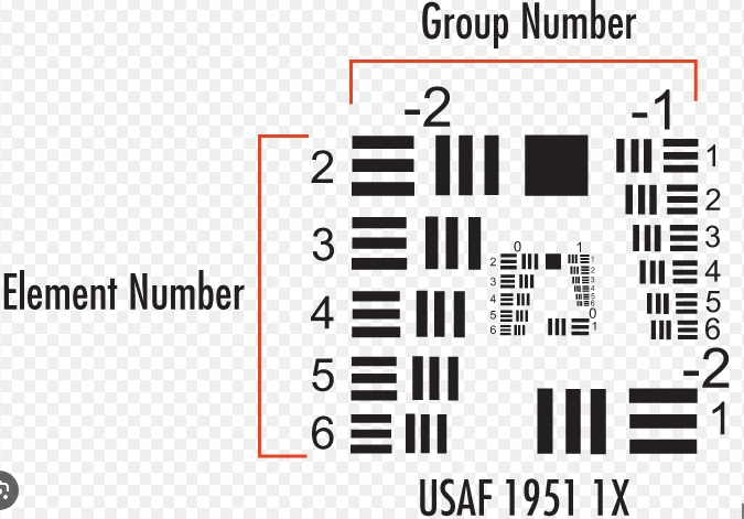

Step5:用PS或ISP调试工具等打开图片,测量测试图的高度(上下边框的纵坐标差),根据最小的能看清楚三横三竖的图案所处位置,查表代入公式计算54941/Height/GE清晰度,如果图像有插值,那么公式为54941/Height/GE清晰度x插值图像高度/sensor实际高度
对焦示例图2
Step6:清晰度低于0.7的,请检查对焦
示例如下:
图片分辨率是1920x1080,测试图的高度为63像素,最小的能看清楚三横三竖的图案处于G-2E6,查表得1122.46。代入公式54941 / 63 / 1122.46 = 0.776935806,图像无插值,清晰度就是0.777
对焦示例图3

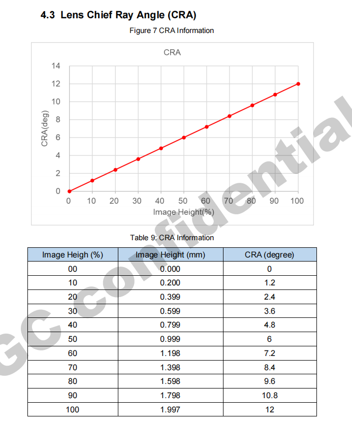

镜头与sensor均有一个CRA曲线,在选型过程中,要尽量保证CRA参数要尽可能接近(一般不超过3度)
Sensor的Cra曲线

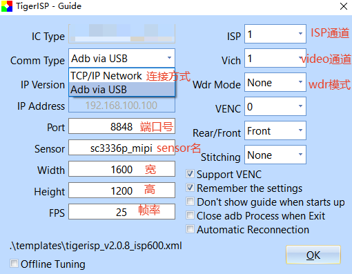

  • PC端运行 TigerISP 工具,并选择对应的平台,下面的两个选项均不需勾选,点击 OK
TigerISP引导界面1
  • 根据下面介绍进行填写,离线调试下如果部分参数未填对也可以连接上,但在线调试下没填对会导致连接不上并加载参数失败
Comm Type :连接方式,支持adb、IP连接方式
Port:端口号,与小机端运行时使用的保持一致,默认为8848
Sensor:sensor名
Width:输入ISP的图像宽度
Height:输入ISP的图像高度
FPS:帧率
ISP:ISP通道号
Vich:Video通道号
Wdr Mode:是否为WDR模式,非WDR模式选择None,如果为WDR模式请选择DOL
Stitching:是否为拼接模式,仅大尺寸走拼接时需要配置
TigerISP引导界面2

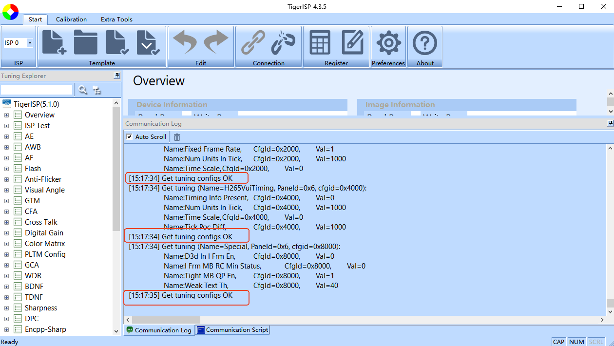

  • 填写参数后进行连接, TigerISP 的日志如下代表连接成功
TigerISP引导界面3

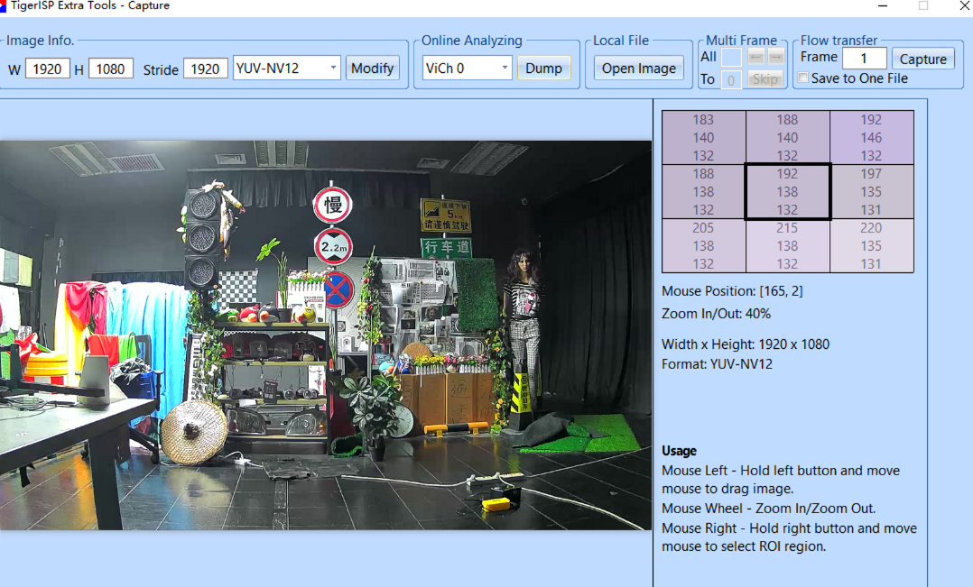

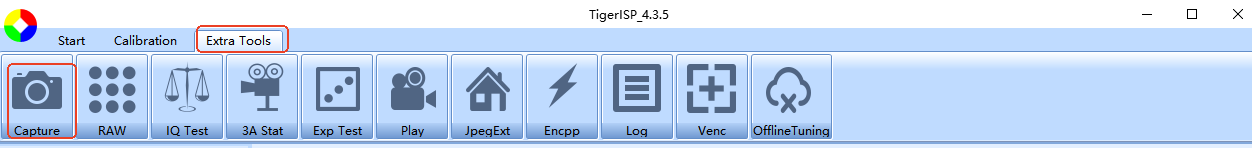

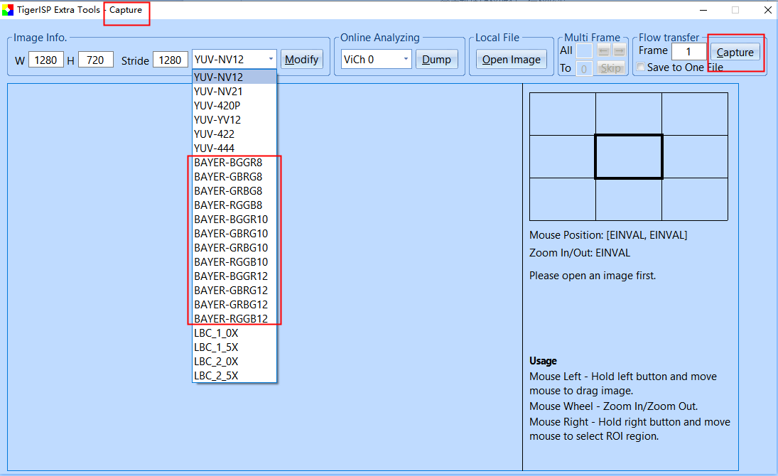

  • 点击 Extra Tools 中的 Capture 后弹出 capture 窗口,点击 Dump 即可实现预览
TigerISP引导界面4
TigerISP引导界面5

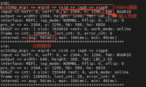

  • 在线调试需严格根据应用或 sample 所跑的通路进行填写,不然会导致连接不上并加载参数失败,可通过 cat /sys/kernel/debug/mpp/vi 抓取节点确认

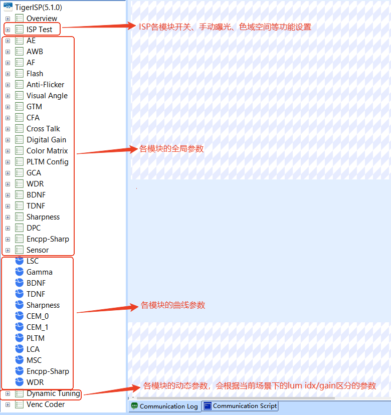

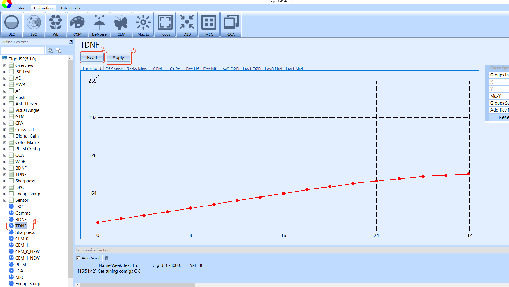

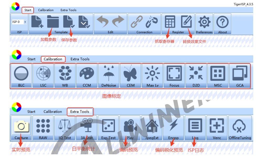

TigerISP工具界面简介​
名称说明
加载参数从PC本地选择一份ISP效果文件加载生效到板端
保存参数将当前工具下的ISP效果文件保存到PC本地

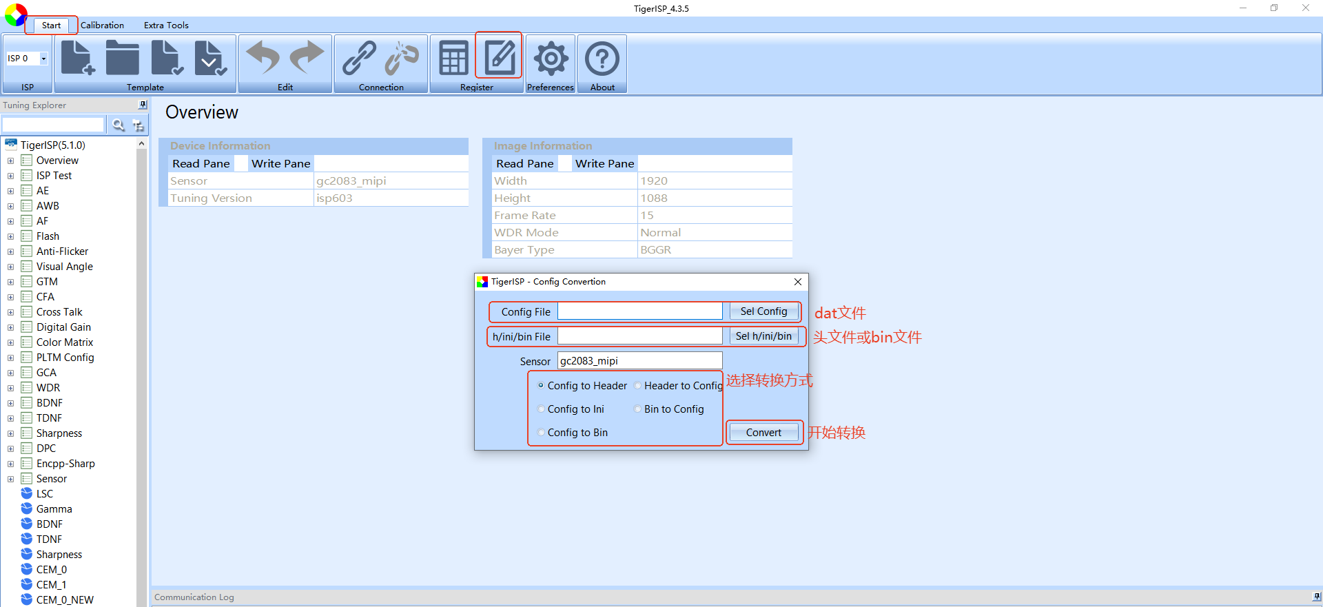

抓取寄存器抓取当前连接的sensor的寄存器配置
转换效果文件进行效果文件的不同格式转换,如bin、h、dat
图像标定打开图像客观标定对应模块
实时预览实时预览ISP处理后的YUV
白平衡统计预览白平衡统计的落点信息
编码预览预览编码处理后的码流
编码锐化预览预览编码锐化模块后的图像
ISP日志显示ISP各模块的debug信息,用于分析及调试
TigerISP功能界面1
TigerISP功能界面2

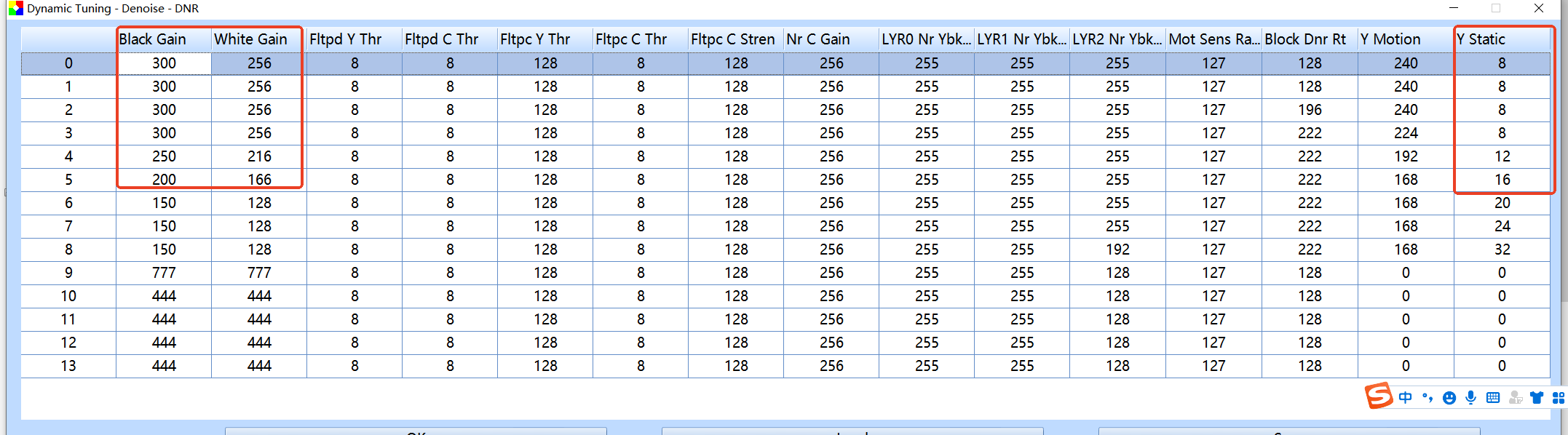

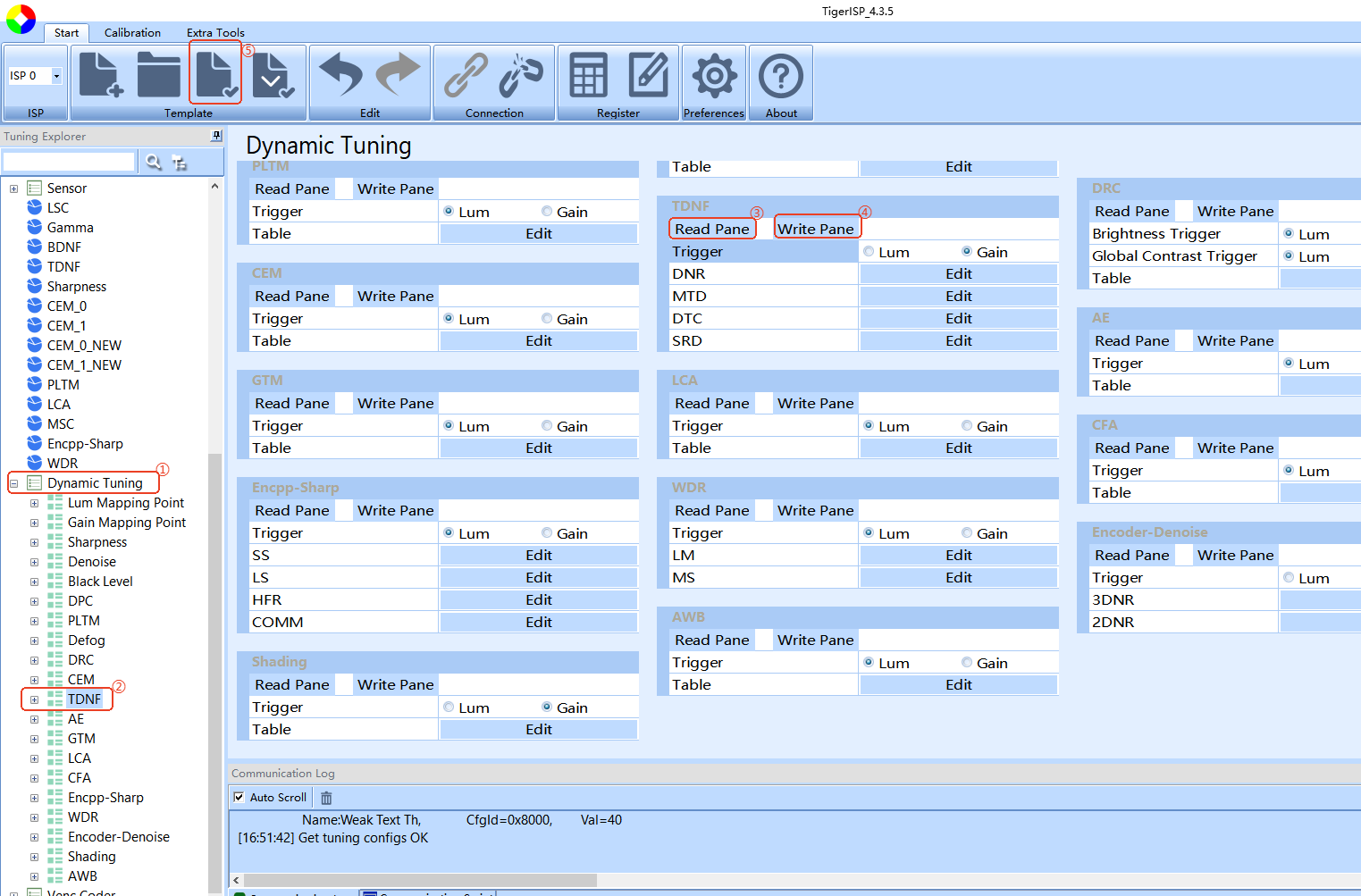

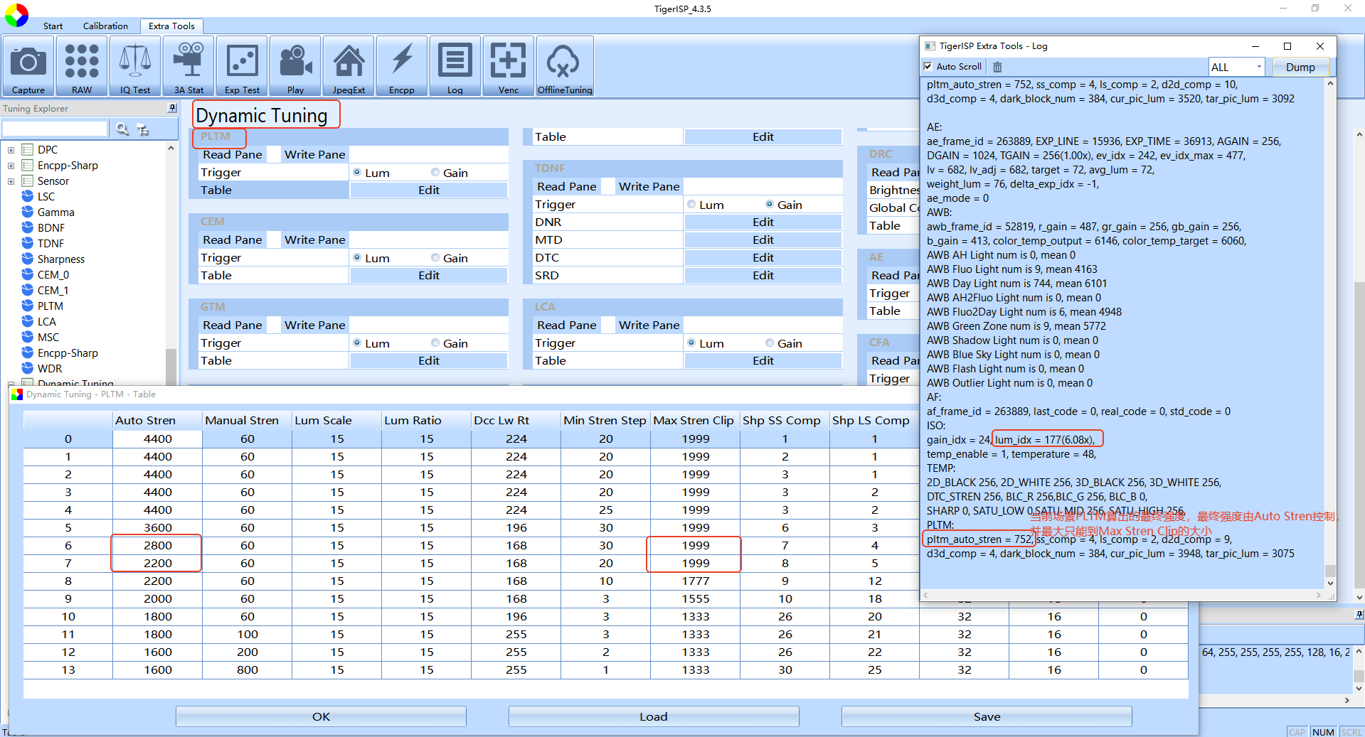

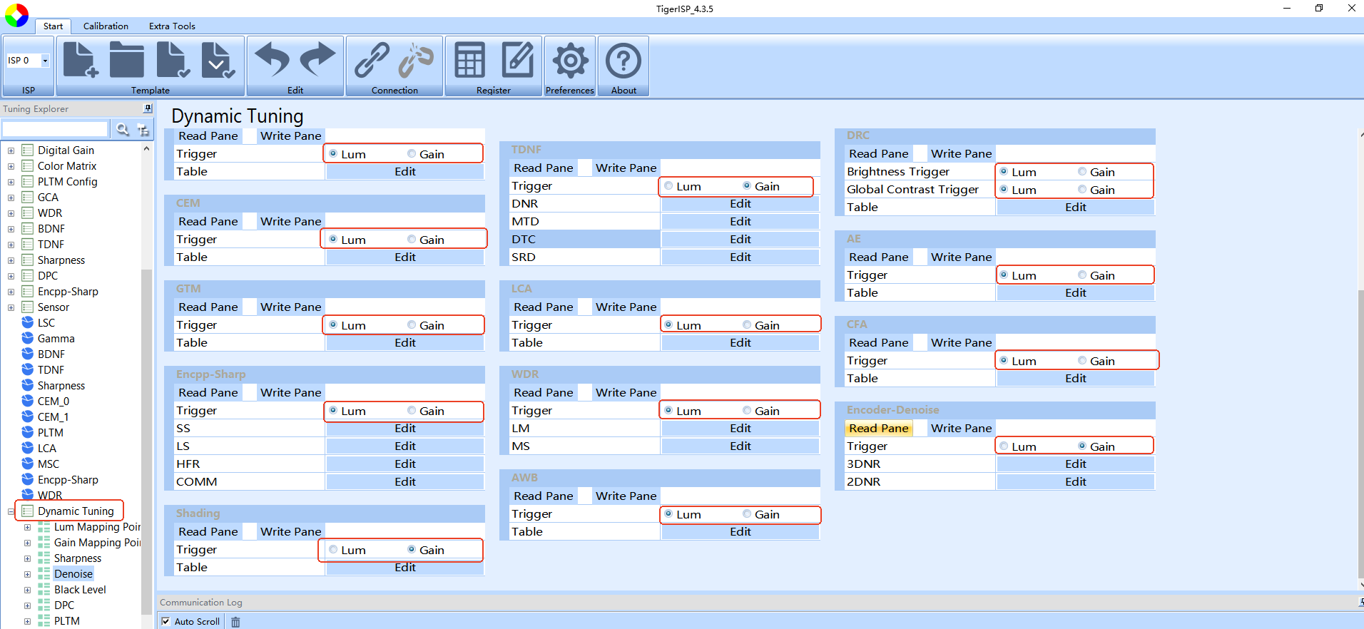

ISP 的 2D 去噪、3D 去噪、色彩去噪、锐化、局部对比度、期望亮度、全局对比度、饱和度等参数都可以选择与环境亮度还是增益连动。在工具中调试这些参数时,可以看到这些参数都分成了 0~13,共 14个档位。
  • 当选择与增益连动时
1 倍增益时使用第 0 档参数,
2 倍增益时使用第 1 档参数,
4 倍增益时使用第 2 档参数,
8 倍增益时使用第 3 档参数,
如 3 倍增益时,会使用第 1档与第2档参数进行线性插值,如此类推。

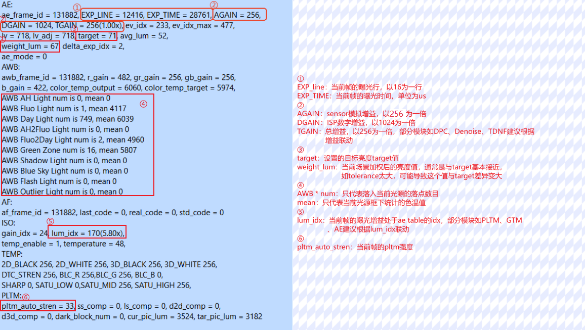

通过 ISP LOG 中的 TGAIN 的值可以得知当前处于什么增益下( TGAIN 的值以 256 为 1 倍)。
  • 当选择与环境亮度连动时
系统会将 AE Table 分为 350 档,通过打印 lum_idx 的值来决定使用的档位。
当 lum_idx 处于 0~25 之间时,使用第 0 档参数,
当 lum_idx 为 50 时,使用第 1 档参数,
当 lum_idx 为 75 时,使用第 2 档参数,
当 lum_idx 为 100 时,使用第 3 档参数,
如 lum_idx 为40时,会使用第 1档与第2档参数进行线性插值,如此类推。
通过 ISP LOG 中的 lum_idx 的值可以得知当前处于什么档位下。

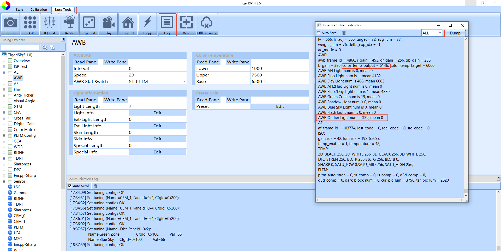

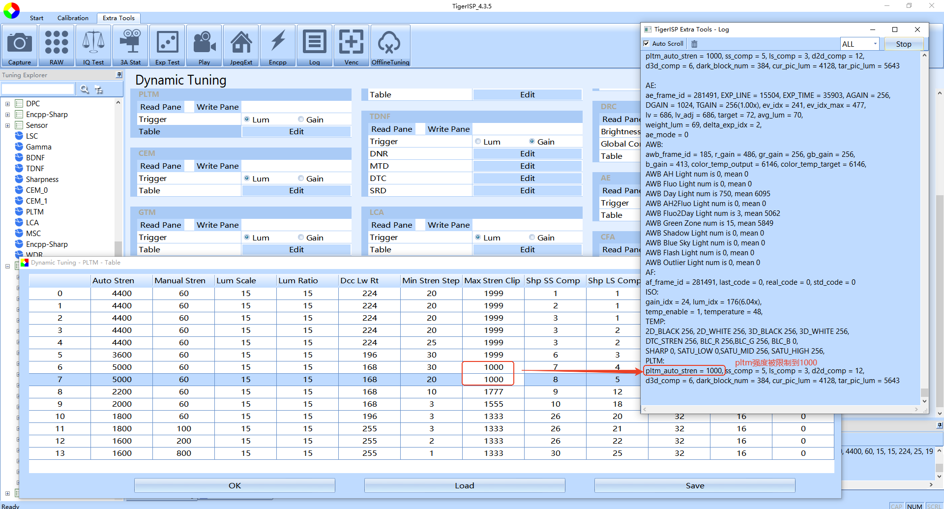

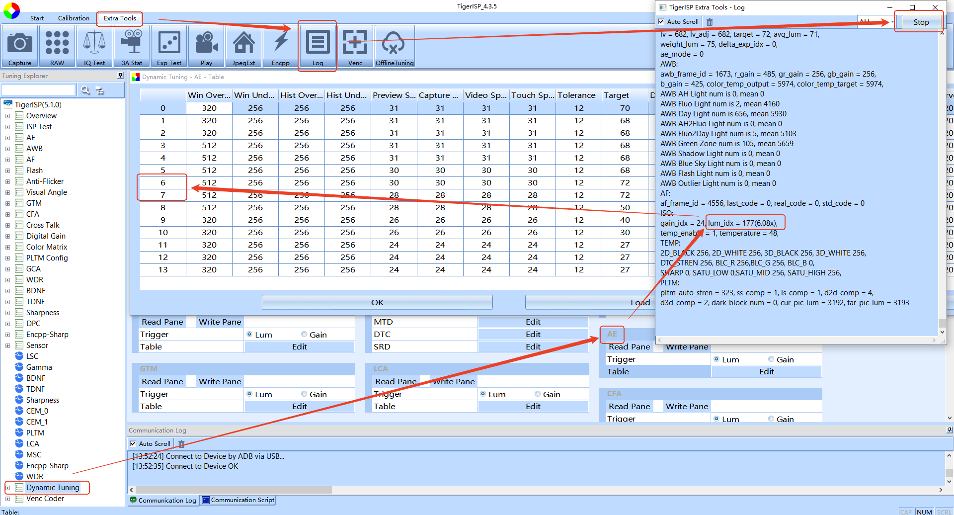

ISP Log的打印方式介绍​
如果想打印ISP Log,有以下方式可以实现。
TigerISP调试工具​

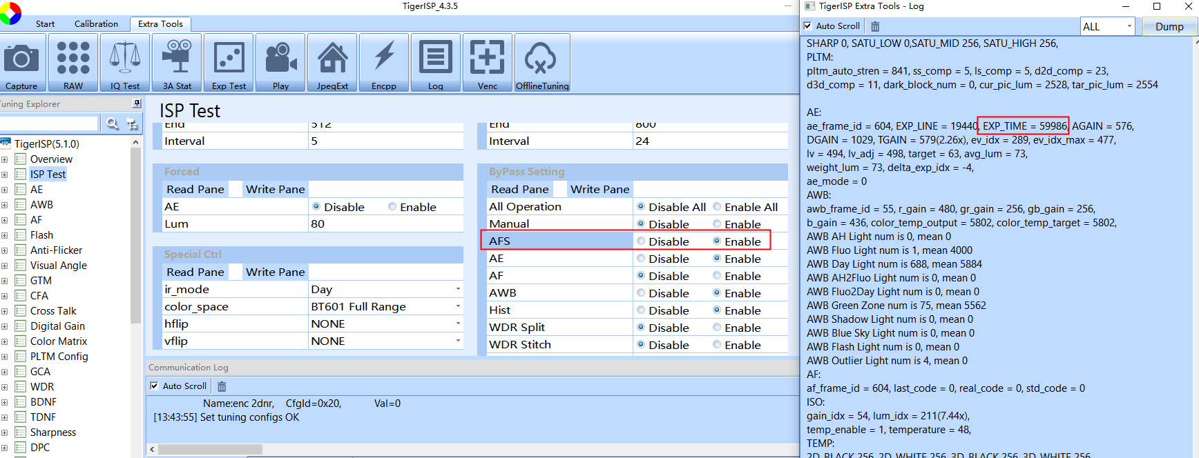

通过在线、离线连接上调试工具,点击 Extra Tools 中的 Log ,再点击 Dump。
ISP_LOG介绍

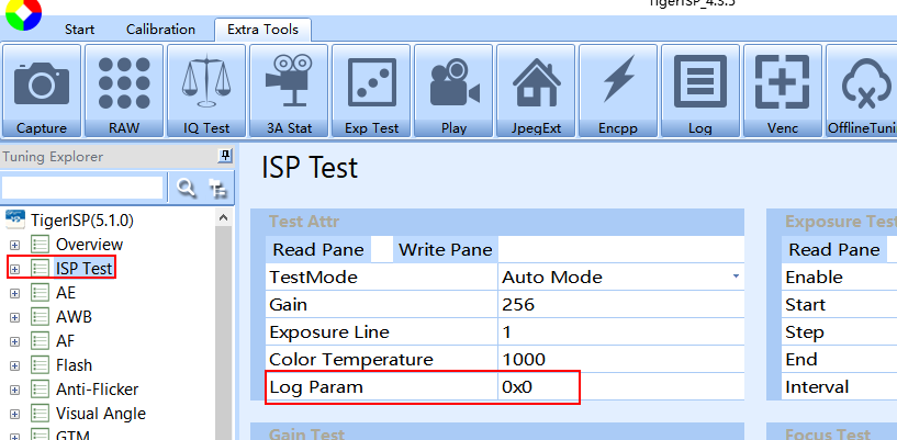

修改效果参数打印等级​
通过在线、离线连接上调试工具,修改效果文件里面的Log Param,打印会从串口或CMD界面输出。
ISP_Log介绍1

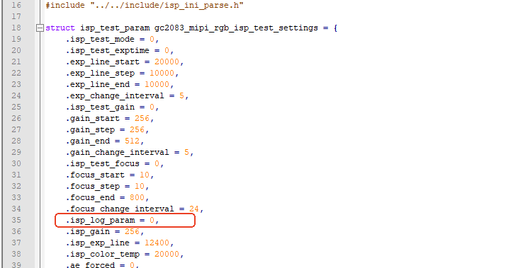

如果不想连接调试工具,也可以在效果文件里面修改打印,打印会从串口打印出来。
ISP_Log介绍2

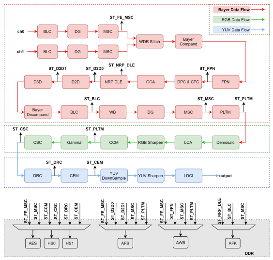

ISP各模块简介及pipeline​
名称说明
BLC提供 Sensor 相关黑电平矫正
AFS自动曝光下,保持曝光在 10ms(50Hz)或 8.33ms(60Hz)的整数倍以达到防工频闪烁的效果
AE硬件输出自动曝光的统计值信息,软件根据统计信息调节 Sensor 以实现自动曝光的功能
AF硬件输出自动对焦的图像清晰度评价信息统计,软件根据统计信息调节 VCM(对焦马达)以实现自动对焦的功能
WB硬件输出白平衡统计信息,软件根据统计信息调节 R/G/B 增益以实现自动白平衡的功能
AWB软件自动白平衡算法开关
Hist硬件输出直方图统计信息,软件用于辅助 AE、DRC 的计算
WDR SplitSensor 内部合成宽动态图像,将 Sensor 输出的较多的 bit 位宽数据拆分成较少 bit 位宽的数据,使拆分后的数据能被 ISP 处理
WDR Stitch对 Sensor 输出的多帧合成为一帧宽动态图像

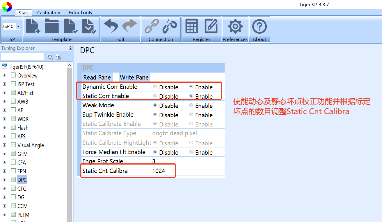

DPC提供对静态坏点和动态坏点的检测和矫正功能
CTC消除由于 Sensor 和镜头的 CRA 不匹配导致的 Cross Talk 噪声
GCA全局色差矫正,用于矫正镜头引入的轴向色差与横向色差
LCA局部色差矫正,用于矫正镜头引入的轴向色差与横向色差
NRPISP 内部预 Gamma 模块,提高降噪、锐化性能
D2D(Denoise)空域降噪
D3D(TDNF)时域降噪,去除图像高斯噪声,使图像更平滑
Dig-GainISP 分通道的数字增益
LSC、MSC用于镜头阴影矫正
PLTM局部色调映射,可提升暗部动态范围
CFA(Demosaic)将 Bayer 格式的 Raw 图像转化到 RGB 图像,优化 CFA 参数可减弱密集纹理区因去马赛克导致的摩尔纹现象
Sharpness图像锐化,提高图像清晰度
CCM通过 3x3 的矩阵和矢量偏移量完成颜色空间的线性矫正
CNR色彩降噪
DRC硬件动态范围控制模块
PTN固定模式噪声
GTM全局色调映射软件算法
Gamma分 R G B 三通道调整图像亮度
CEM利用 9x17x17 大小的 3D LUT 实现颜色调整操作
CSC通过标准的 3x3 的矩阵和矢量偏移量将输入的 RGB 图像转化为 YUV
Encpp-Sharp编码器 Yuv Sharp
Encpp-LDCI局部对比度增强
Enc 3Dnr编码器时域降噪
Enc 2Dnr编码器空域降噪

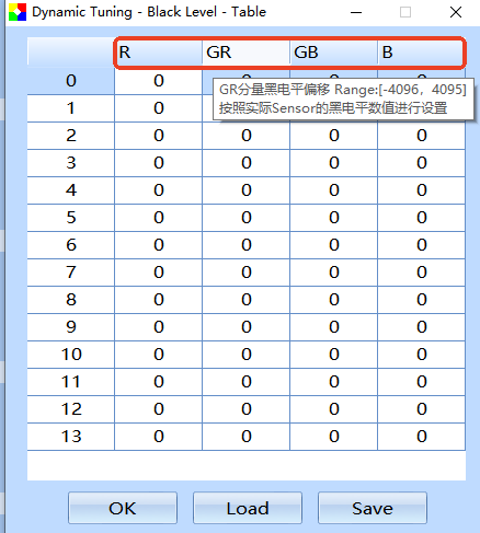

sensor输出数据中包含了 OB(optical black) 或 data pedestal 部分,需要去除,以免影响画面暗部表现。去除的方法是每个像素的 R、Gr、Gb、B 都减去一个值
标定过程​
1.使用镜头盖或其他工具遮黑sensor,确保sensor处于全黑的环境

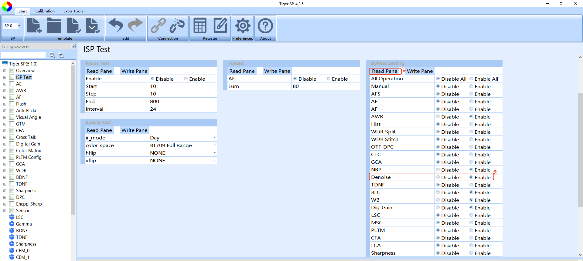

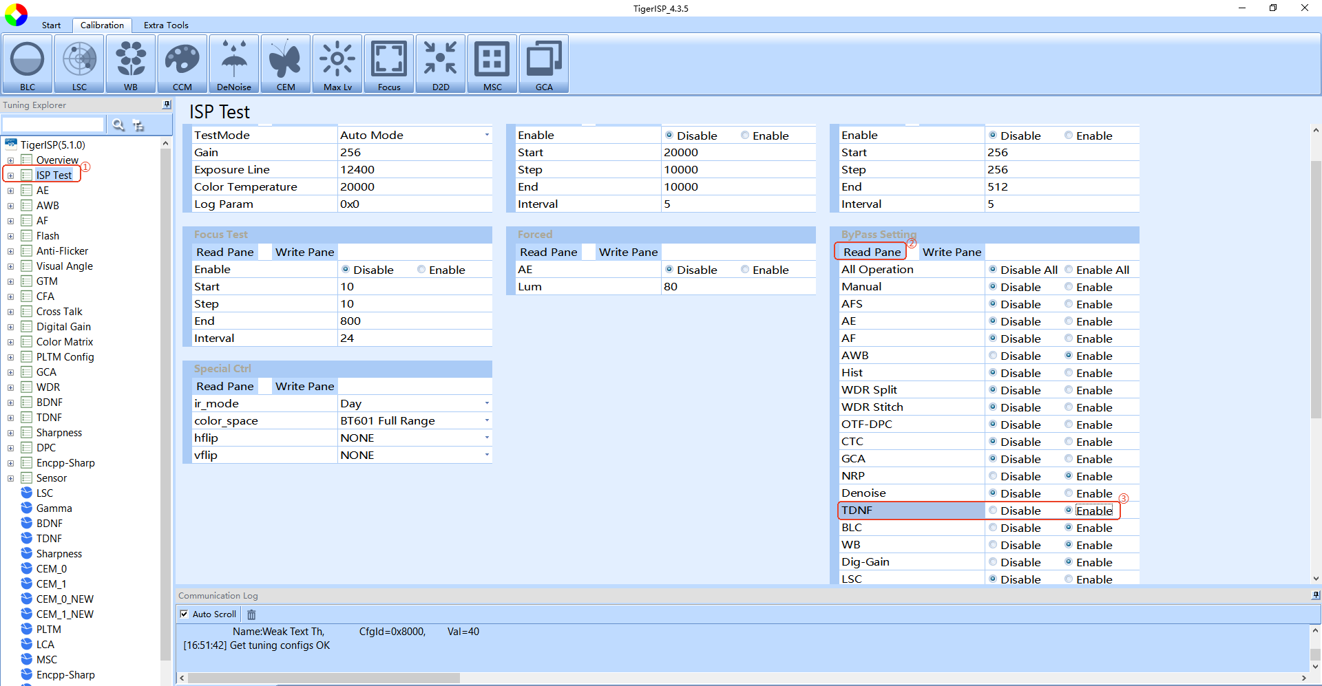

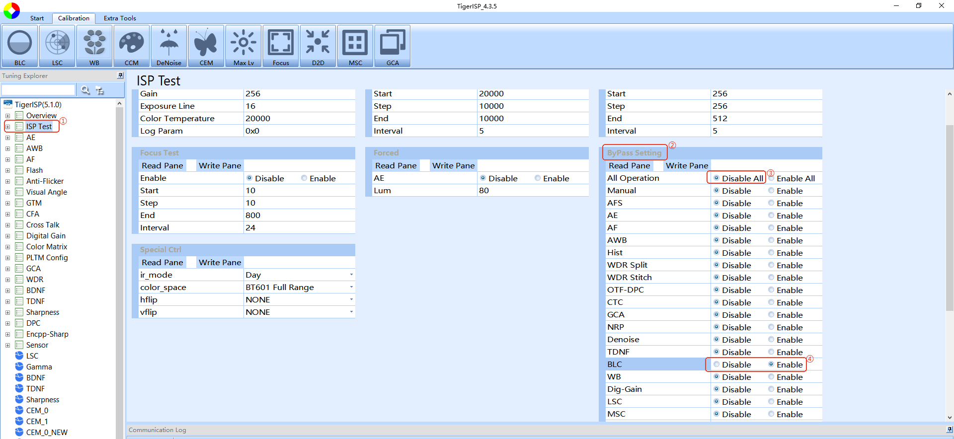

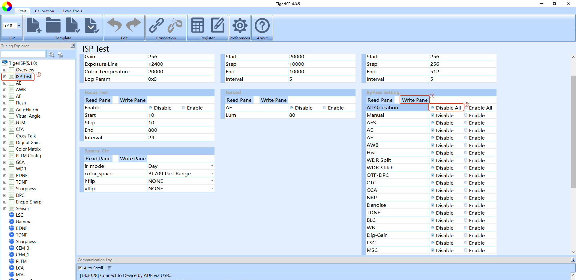

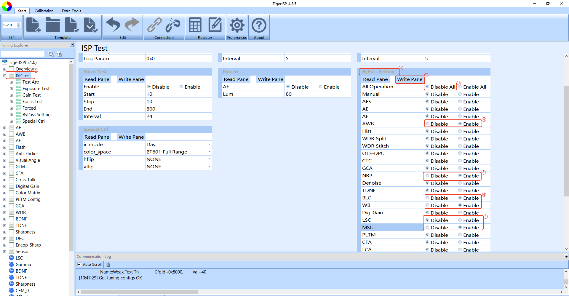

2.离线连接上调试工具,并按照下面流程将 ISP 模块全部关闭并设置为手动曝光
3.点击 ISP Test ,在 ByPass Setting 模块,点击 All Operation 中的 disable ,关闭所有ISP模块,点击 write ,使修改生效
BLC标定流程1

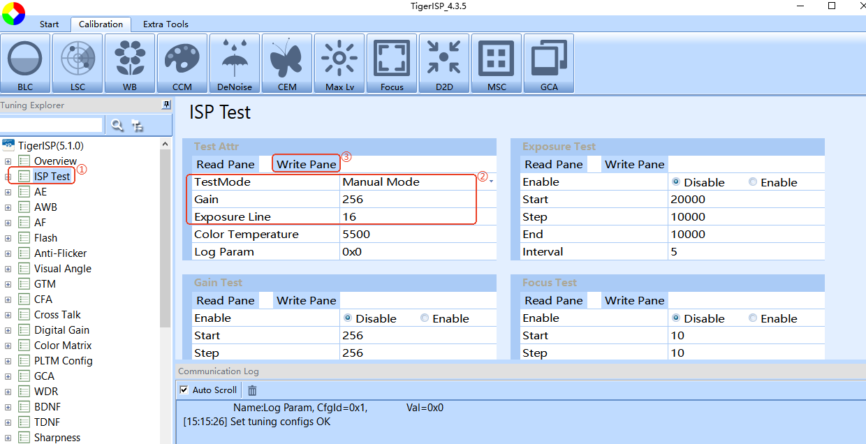

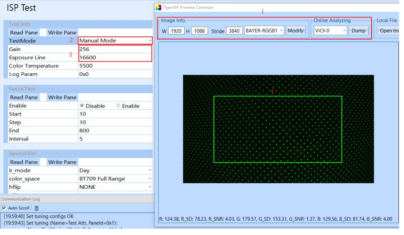

4.点击 ISP Test ,在 Test Attr 模块,将 TestMode 设置为 Mannual Mode ,并修改 Exposure Line 为16(16代表一行曝光行),将 Gain 修改为256(256代表一倍增益),点击 write ,使修改生效
BLC标定流程2

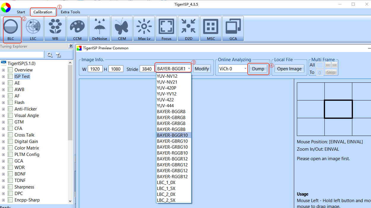

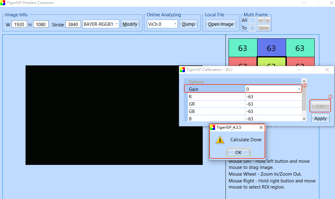

5.点击 Calibration ,再点击 BLC 按钮,跳出 BLC 标定界面后,修改预览格式为 BAYER 格式(请根据实际sensor输出的拜尔格式进行选择),点击 Dump 直到预览界面出现图像后点击 Stop
BLC标定流程3
6.在 BLC 标定界面,选择对应的 Gain ,如当前使用的 Gain 为256(以256为一倍增益),那么应该选择 Gain 为0;这里的 Gain 与1.5.5中介绍的联动策略的一致,0代表1倍增益,1代表2倍增益,2代表4倍增益
7.点击 Calc 进行标定计算,计算完成后各通道均会得到一个 BLC 值
BLC标定流程4
8.重新回到第4个步骤,将 Gain 修改为512(二倍增益),再依次进行5~7的步骤
9.按照上述步骤,依次完成各增益下的 BLC 校准,最后点击 Apply 将校准值写入生效
note
note
备注
note
  • 通常情况下,现在主流的CMOS sensor都是自己把 black level 处理好,然后加上一个 pedestal ,所以sensor设定的 black level 一般是准确的。因此可以与sensor原厂沟通确认 BLC 值需要设置为多少,如果sensor原厂确认的 BLC 值与 BLC 标定得到的 BLC 值差异较大,请与sensor原厂确认sensor配置

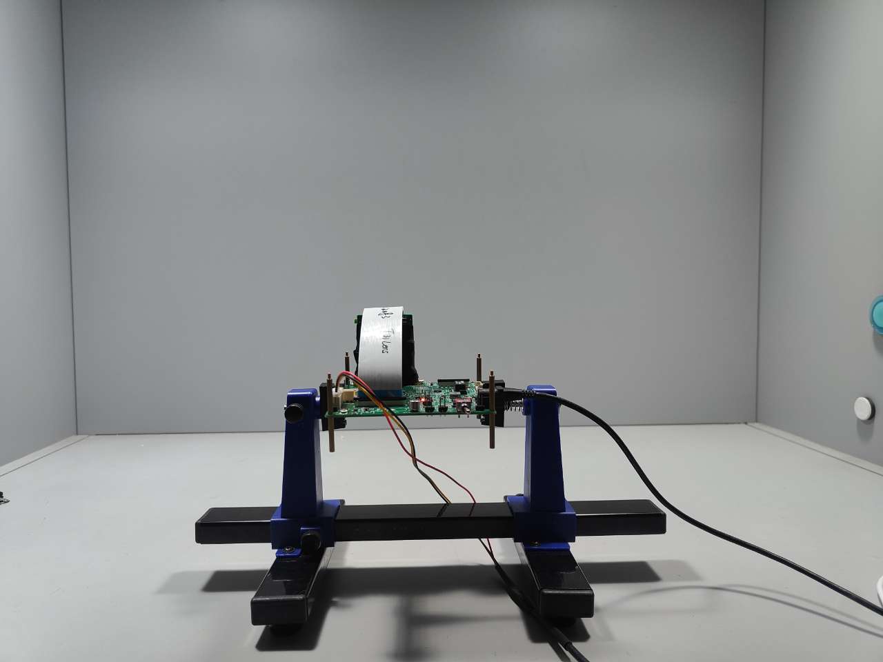

1.将设备放入灯箱中,让设备镜头对向灯箱壁

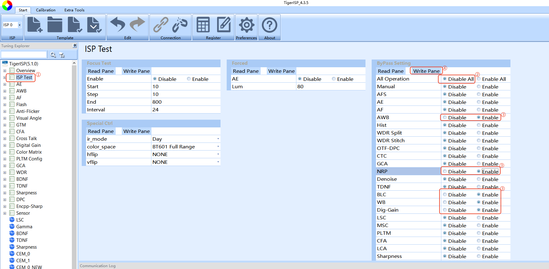

2.离线连接上调试工具,点击 ISP Test ,在 ByPass Setting 模块,点击 All Operation 中的 disable 后,将 BLC Enable ,关闭除 BLC 外的所有 ISP 模块,点击 write ,使修改生效

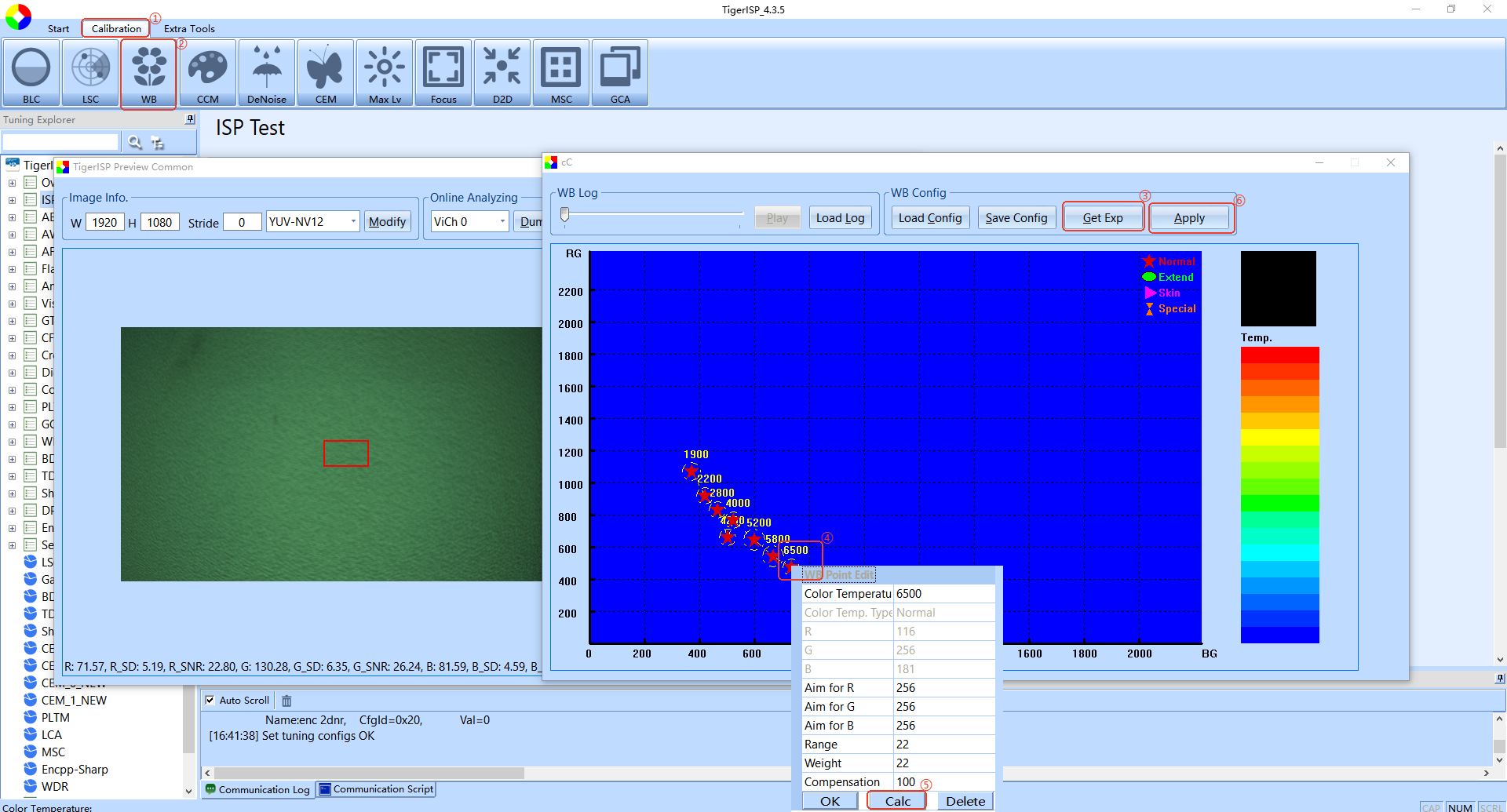

AWB标定流程2

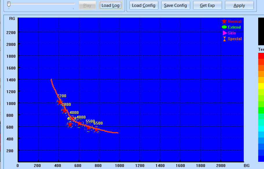

3.点击 Calibration ,再点击 WB 按钮,跳出 AWB 标定界面,打开灯箱并选择为 D65 光源
4.点击 WB 标定界面的 Get Exp (这个按钮会自动将亮度调整为合适校准的亮度),待亮度调整正常后,右击下面6500K的色温点,在弹出的界面点击 Calc
5.分别切换灯箱光源为 Tl84(4000K)、CWF(4200K)、A(2800K)、H(2200K) ,重复上面第四个步骤,完成上述几种光源的校准
AWB标定流程3

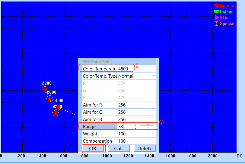

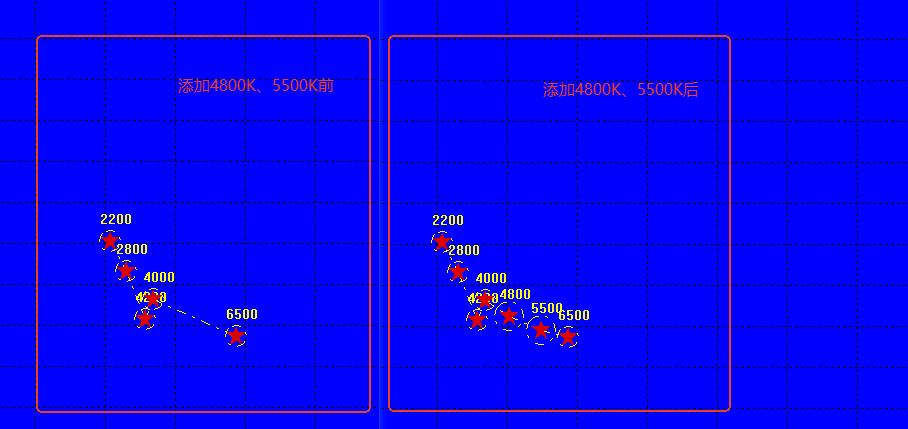

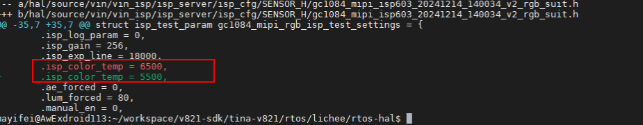

6.在空白区域单击鼠标右键添加新的色温点,按照曲线分别添加 4800K、5500K 两个色温点,添加的色温点要基本符合曲线走向(如下图 AWB 标定流程6所示)
AWB标定流程4
AWB标定流程5
AWB标定流程6
7.点击 Apply 将校准值写入生效

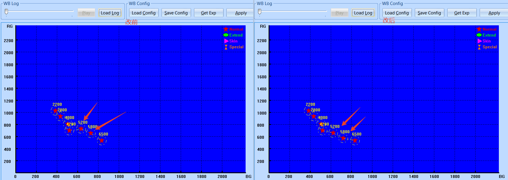

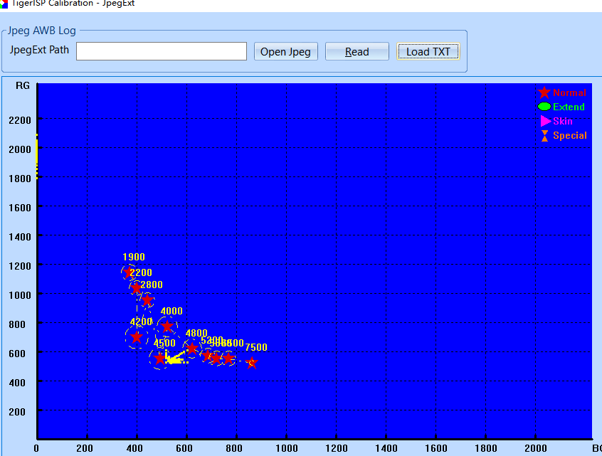

  • 标定完白平衡如何确认标定的准确性及如何做微调

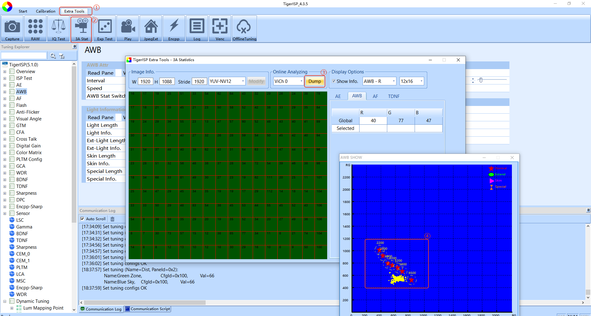

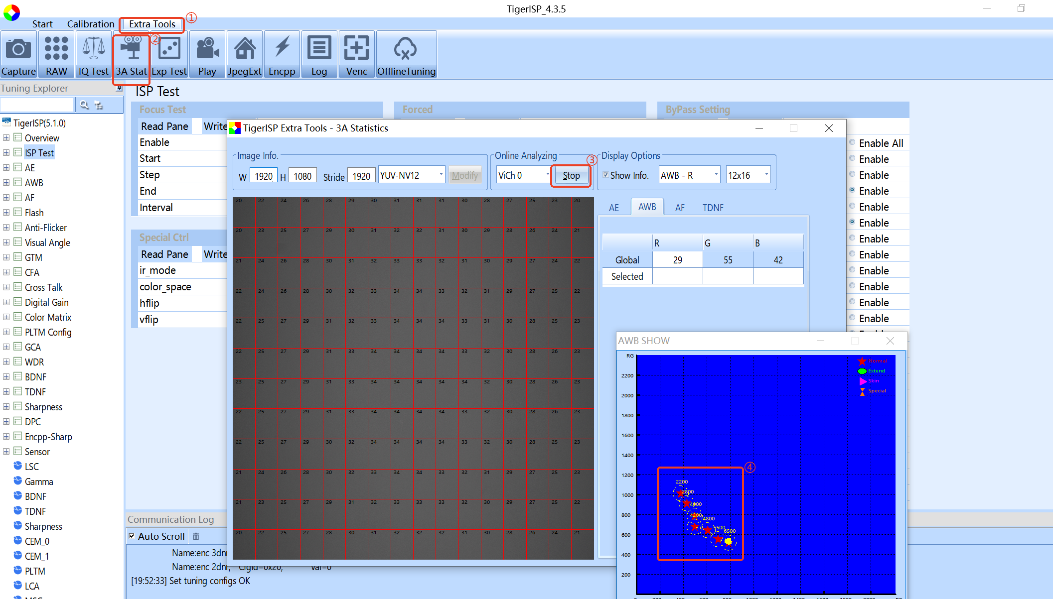

1.校准完白平衡后,将 AE、AWB、WB、NRP、BLC 打开
2.点击 Extra Tools ,再点击 3A Stat 按钮,跳出 3A Stat 界面,点击 Dump
3.分别确认 D65、Tl84、CWF、A、H 光源下的落点是否落入标定的光源框内并基本在五角星区域,如有少许偏差,可手动微调光源框到落点聚集的区域
AWB校验界面

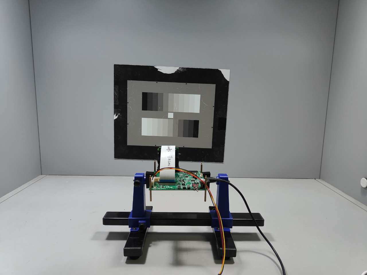

1.将设备放入灯箱中,将设备镜头盖上毛玻璃
MSC标定流程1
MSC标定流程2

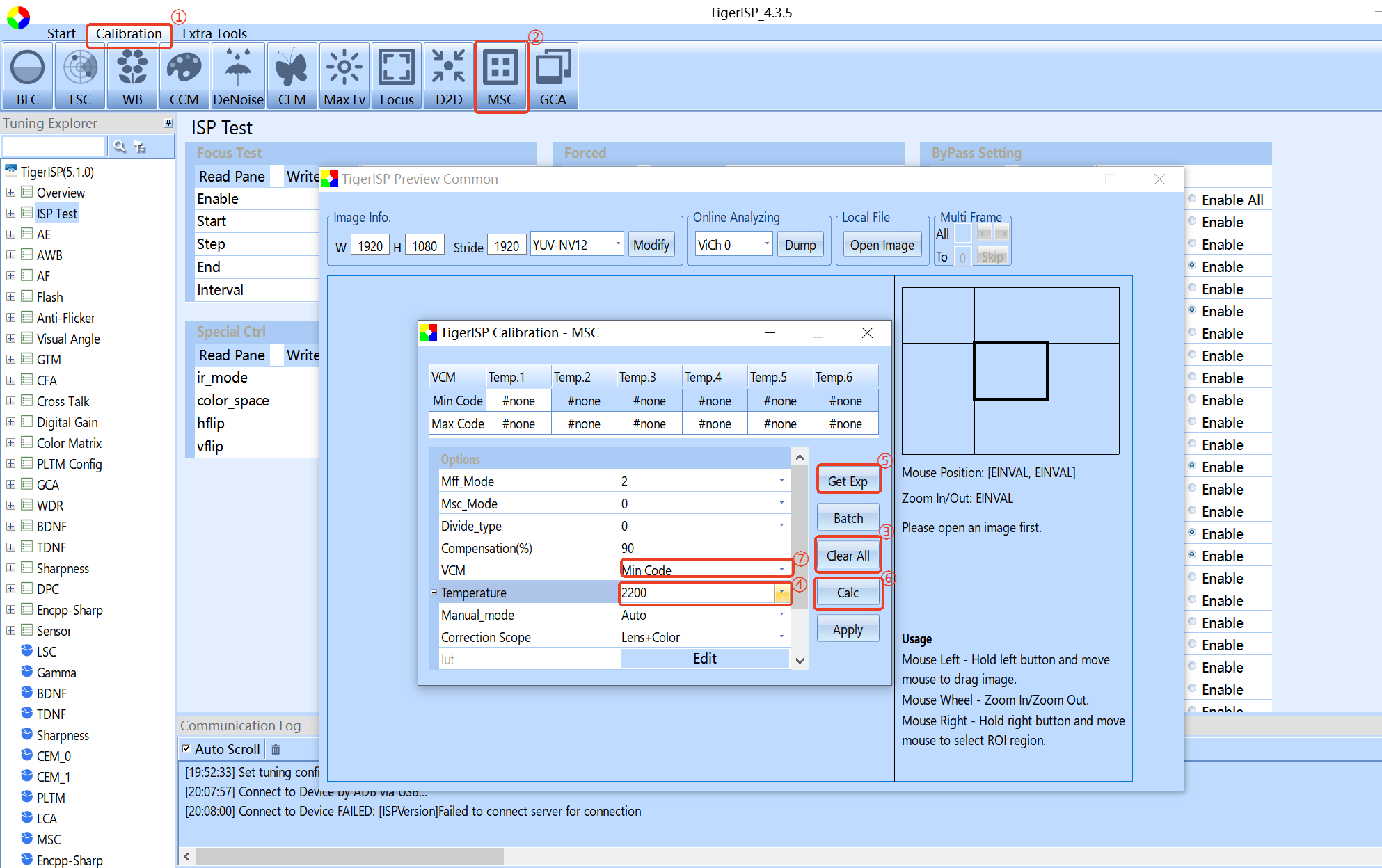

3.点击 Calibration ,再点击 MSC 按钮,跳出 MSC 标定界面,打开灯箱并选择为H光源(2800K)
4.点击 Clean All ,清除旧的 MSC 参数
5.选择 Temperature 为2200 K,点击 Get Exp ,(这个按钮会自动将亮度调整为合适校准的亮度),待亮度调整正常后,点击 Calc ,完成该光源的校准,然后将 VCM 改成 Max Code 后,再点击一次 Calc
MSC标定流程3
6.分别切换灯箱光源为 Tl84(4000K)、D65(6500K) ,重复上面第五个步骤,完成上述几种光源的校准后,点击 Apply 将校准值写入生效
note
note
备注
note
  • MSC 校准必须在sensor输出原始分辨率上进行
  • 由于V线大部分产品均为定焦,因此 VCM 的 MinCode、Max Code 使用同一组图片标定即可,如果是变焦产品,VCM需要分别校准
  • 建议2200K与2800K使用A光源进行校准,4000K-5500K使用Tl84光源进行校准,5500K-6500K使用D65光源进行校准
  • 如校准的强度不够或太强,可通过调整 Compensation 的值修改校准强度

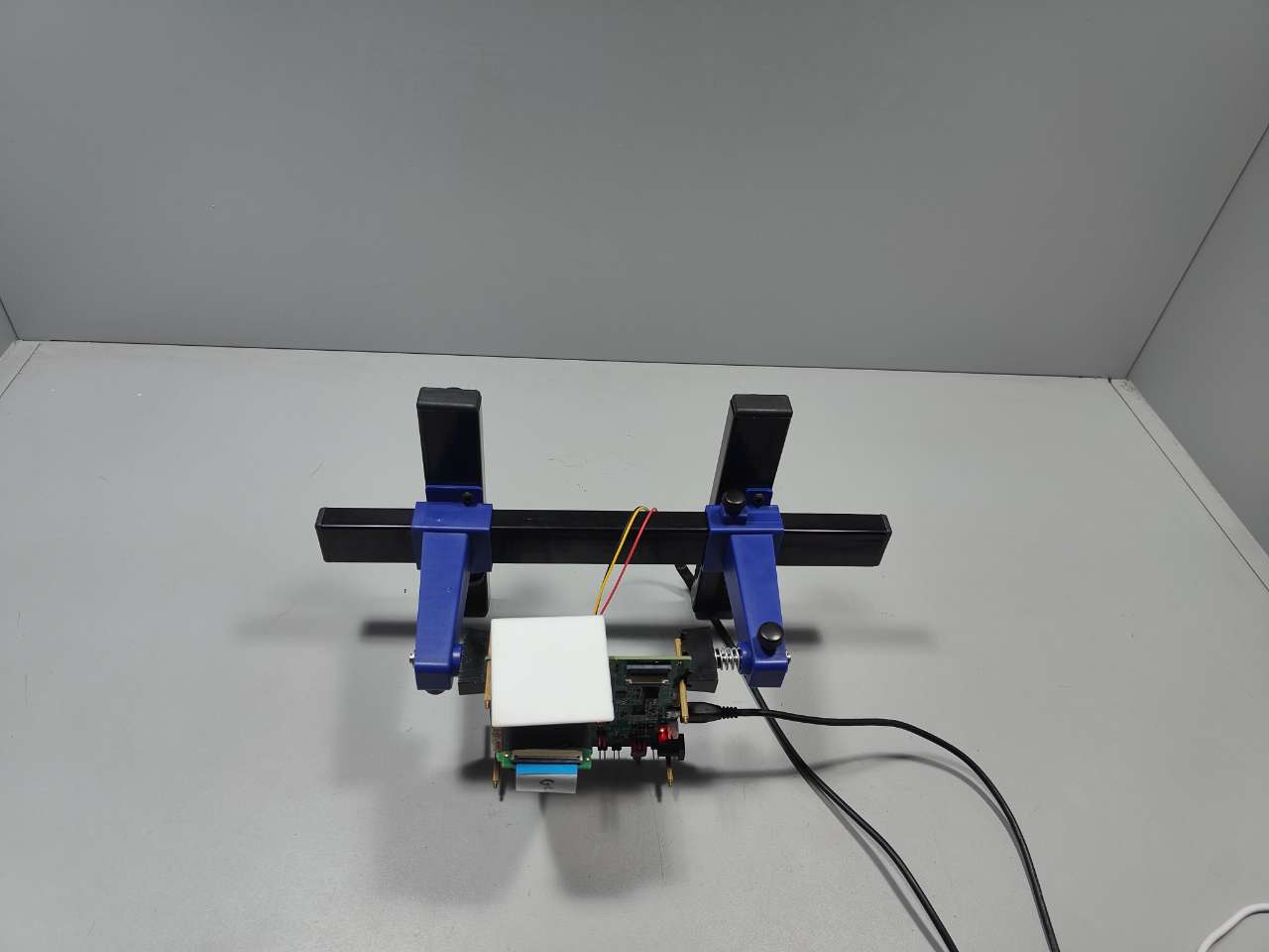

1.将设备放入灯箱中,让设备镜头对向24色色卡,保证色卡占据画面大小 3/4 左右
2.离线连接上调试工具,点击 ISP Test ,在 ByPass Setting 模块,点击 All Operation 中的 disable 后,将 BLC、AWB、WB、NRP、MSC/LSC Enable ,点击 write ,使修改生效
CCM标定流程2

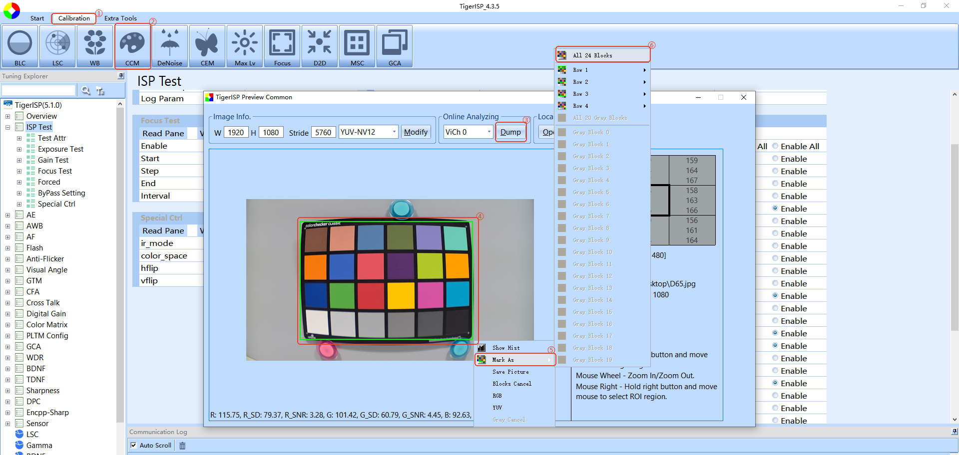

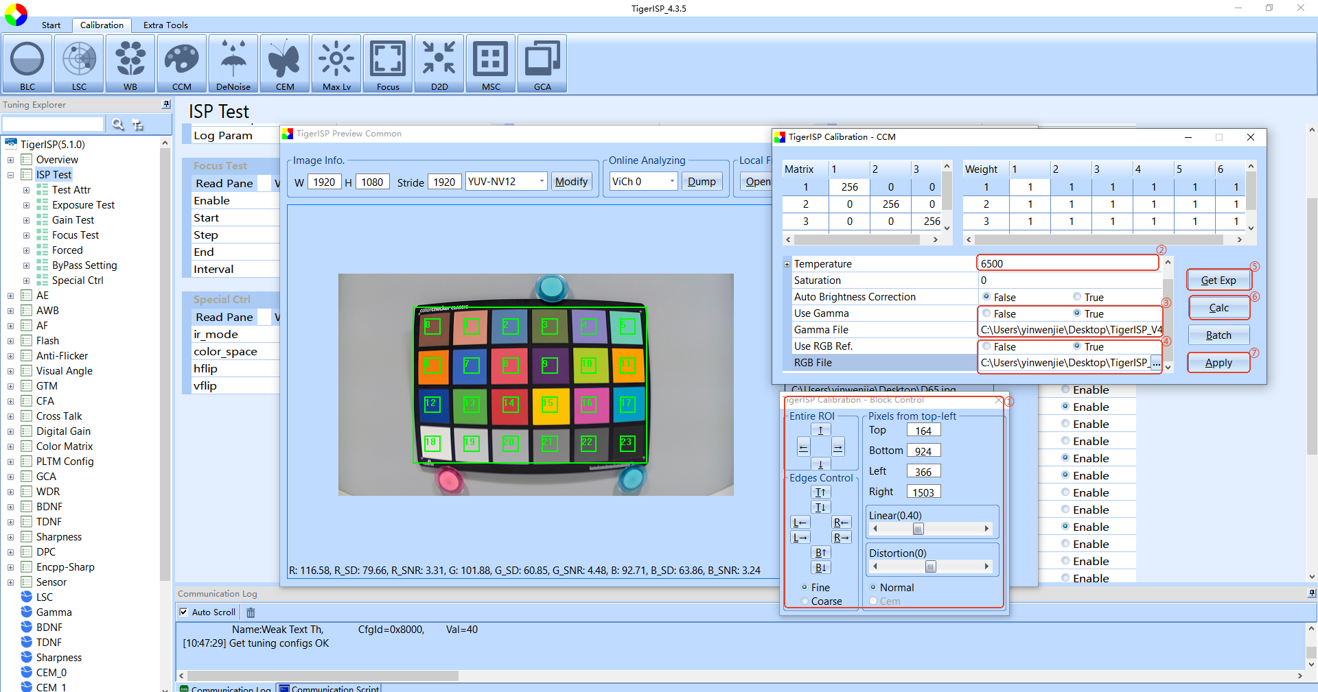

3.点击 Calibration ,再点击 CCM 按钮,跳出 CCM 标定界面,打开灯箱并选择为 D65 光源(6500K),点击 Dump 预览到画面后 Stop ,右击鼠标将24色色卡框选上,点击 Mark As ,再点击 All 24 Blocks ,会进行24色块的标记
CCM标定流程3
4.调整24个框的位置及大小,使其能完整落在24色色卡的每个色块上面
5.选择 Temperature 为 6500 K,将 Use Gamma 设置为 True , Gamma File 选择 TigerISP 文件夹中的 \data\gamma_sample.txt
6.将 Use RGB Ref. 设置为 True , RGB File 选择 TigerISP 文件夹中的 \data\rgb_ref_nrp_*.txt ,其中*的数字选的越大,校准出来的色彩饱和度越高,建议 D65、Tl84 光源选择 rgb_ref_nrp_90.txt ,A光源选择 rgb_ref_nrp_80.txt
7.点击 Get Exp ,(这个按钮会自动将亮度调整为合适校准的亮度),待亮度调整正常后,点击 Calc ,完成该光源的校准
CCM标定流程4
8.分别切换灯箱光源为 Tl84(4000K)、A(2800K) ,重复上面第五~第七步骤,完成上述几种光源的校准后,点击 Apply 将校准值写入生效

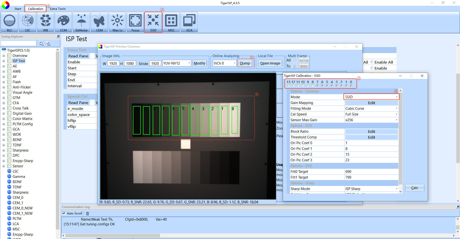

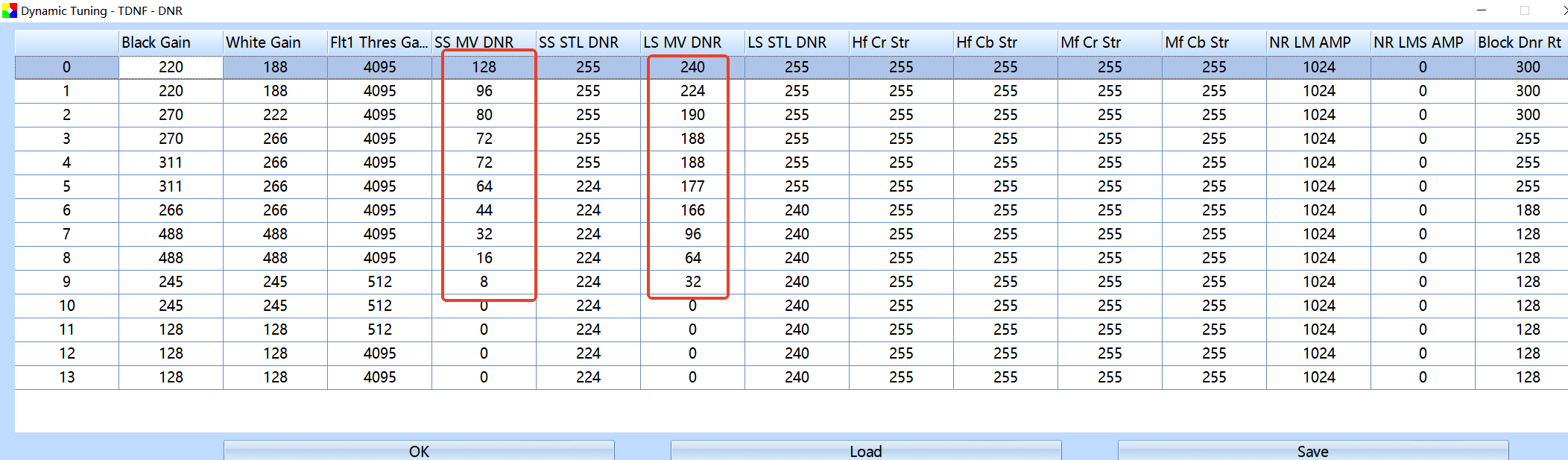

D2D​
1.将设备放入灯箱中,让设备镜头对向灰阶卡,保证灰阶卡占据画面大小 3/4 左右
D2D标定流程1
2.离线连接上调试工具,点击 ISP Test ,在 ByPass Setting 模块,点击 All Operation 中的 disable 后,将 BLC、AWB、WB、NRP、DGain Enable ,点击 write ,使修改生效
D2D标定流程2
3.点击 Calibration ,再点击 D2D 按钮,跳出 D2D 标定界面,打开灯箱并选择为 D65 光源(6500K),将需要标定的档位勾选上(建议勾选0~7即可,其中 0 代表 1倍增益,1 代表 2 倍增益,2 代表 4 倍增益,以此类推),将 Mode 设置为 D2D ,点击 Dump 预览到画面后 Stop ,手动调整曝光行数 Exposure Line ,使得在一倍增益下灰阶最亮灰块的亮度 Y 达到 220左右

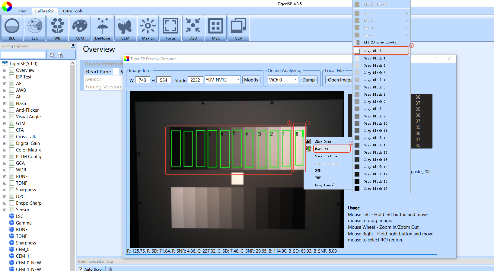

4.右击鼠标将灰阶卡最亮灰块选上,点击 Mark As ,再点击 Gray Block 0 ,将第一个灰块标记上,依次勾选其他灰块并做好标记
D2D标定流程3
D2D标定流程4
5.点击 calc ,完成各档位下的 D2D 标定
6.标定结束后,在 ISP Test->ByPass Setting 点击 Read Pane , Denoise 模块和 CNR 模块(两者都为 D2D 降噪模块)会自动打开
D2D标定流程5

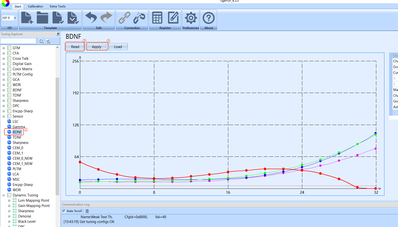

7.在 BDNF 点击 Read , D2D 降噪曲线会发生变化,点击 Apply 同步数据
D2D标定流程6

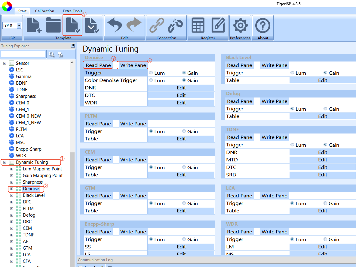

8.在 Dynamic Tuning->Denoise 点击 Read Pane , Denoise 参数发生变化,点击 Write Pane 同步数据
9.最后在 Start 菜单栏点击 Save dat File 备份 D2D 标定后的 dat 文件
D2D标定流程7

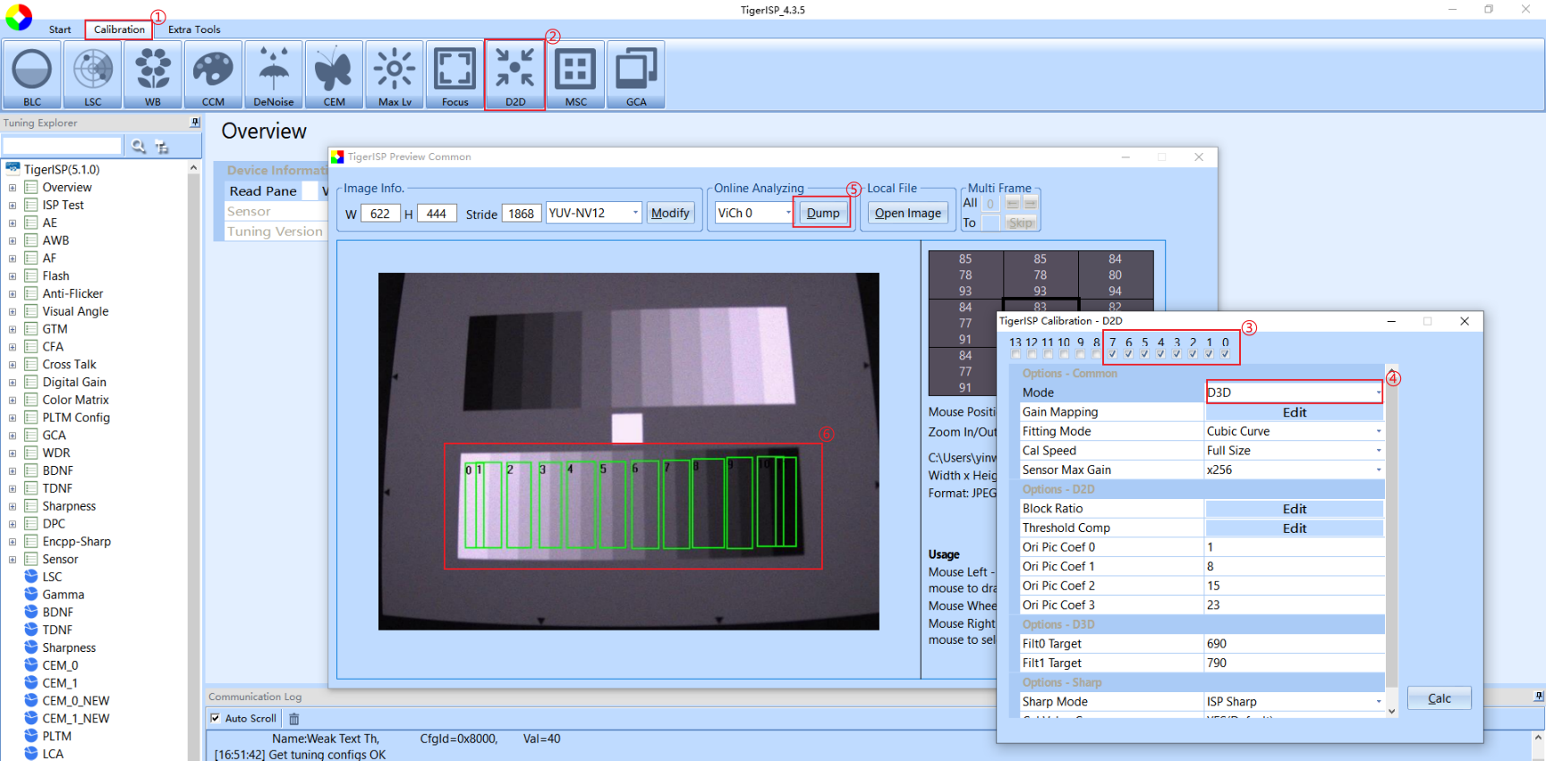

D3D​
D3D标定流程1
D3D标定流程2
3.点击 Calibration ,再点击 D2D 按钮,跳出 D2D 标定界面,打开灯箱并选择为 D65 光源(6500K),将需要标定的档位勾选上(建议勾选0~7即可,其中 0 代表 1倍增益,1 代表 2 倍增益,2 代表 4 倍增益,以此类推),将 Mode 设置为 D3D ,点击 Dump 预览到画面后 Stop ,手动调整曝光行数 Exposure Line ,使得在一倍增益下灰阶卡最亮灰块的亮度 Y 达到 220左右
4.右击鼠标将灰阶卡最亮灰块选上,点击 Mark As ,再点击 Gray Block 0 ,将第一个灰块标记上,注意接下来需要框选最亮灰块和次亮灰块的边界并标记为 1,之后以此类推依次框选灰块边界,最后框选灰阶卡最暗色块。注意框选灰块边界时要保证灰块边界位于中间,即两边不同灰块面积基本相等
D3D标定流程3
5.点击 calc ,完成各档位下的 D3D 标定
6.标定结束后,在 ISP Test->ByPass Setting 点击 Read Pane , TDNF 模块会自动打开
D3D标定流程4
7.在 TDNF 点击 Read , D3D 降噪曲线会发生变化,点击 Apply 同步数据
D3D标定流程5
8.在 Dynamic Tuning->TDNF 点击 Read Pane , TDNF 参数发生变化,点击 Write Pane 同步数据
9.最后在 Start 菜单栏点击 Save dat File 备份 D3D 标定后的 dat 文件
D3D标定流程6

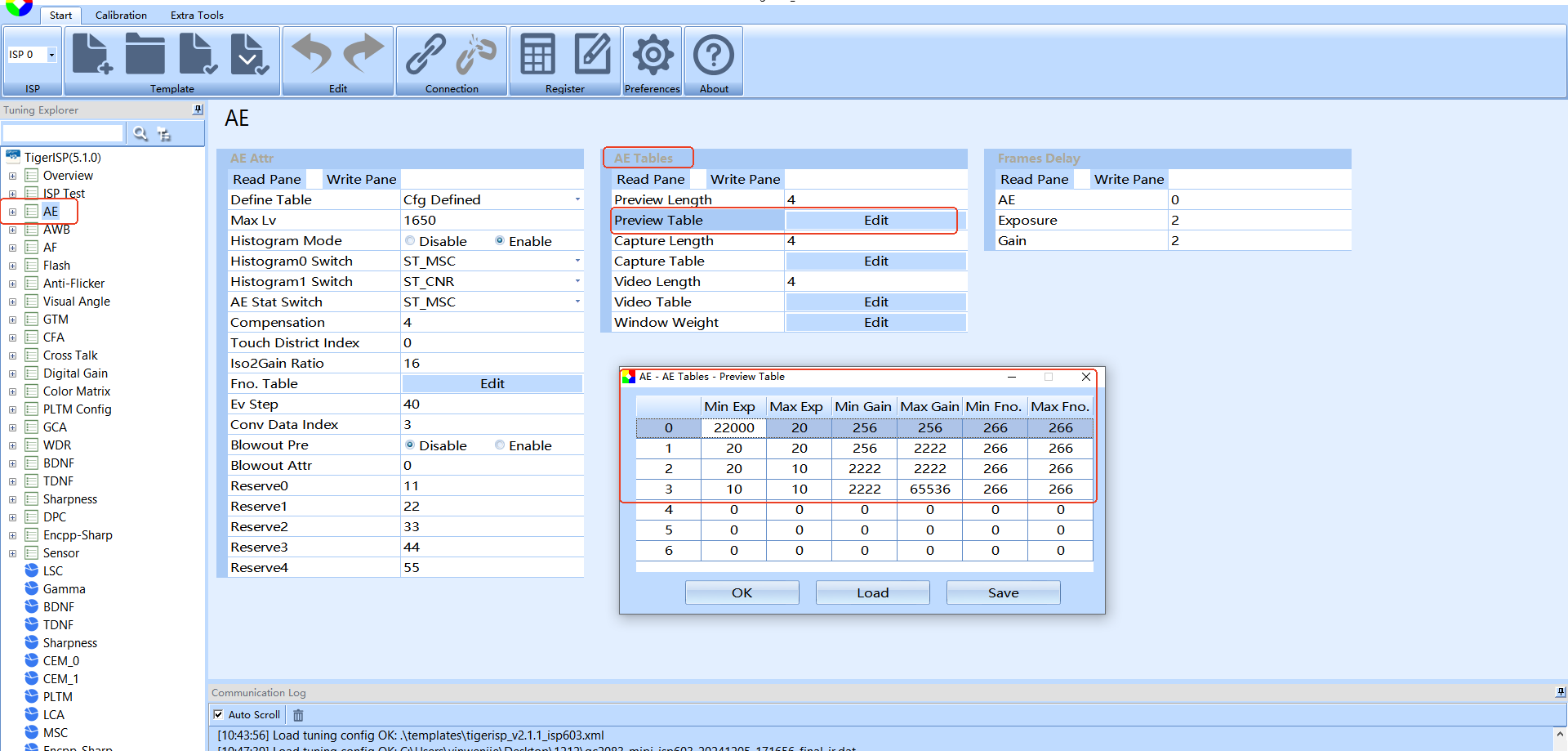

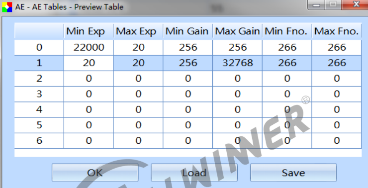

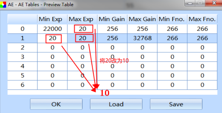

Step1:调试 AE 前,先确定好曝光表
曝光表代表了 ISP 的曝光索引,记录了最小曝光最小增益到最大曝光最大增益的索引值, AE 根据当前场景计算出当前曝光增益下的亮度值与我们的预期亮度进行对比,如果偏暗,就向上索引曝光表,提高曝光增益,如果偏亮,就向下索引曝光表,降低曝光增益
名称说明
Min Exp代表当前行的最小曝光值,22000代表1/22000秒
Max Exp代表当前行的最大曝光值,20代表1/20秒
Min Gain代表当前行的最小增益值,256代表1倍增益
Max Gain代表当前行的最大增益值
AE参数介绍3
下面举例说明:
  • 按照上图的曝光表,如果当前画面曝光值处于1/30秒,1倍增益的情况下,画面亮度偏暗
  • 这个时候 AE 会按照第一行索引,继续提高曝光直到1/20秒,1倍增益,如果这时候的画面仍然偏暗
  • AE 就开始转到第二行,开始提高增益值,当提升到1/20秒,5倍增益(1280)后,画面亮度与期望亮度一致

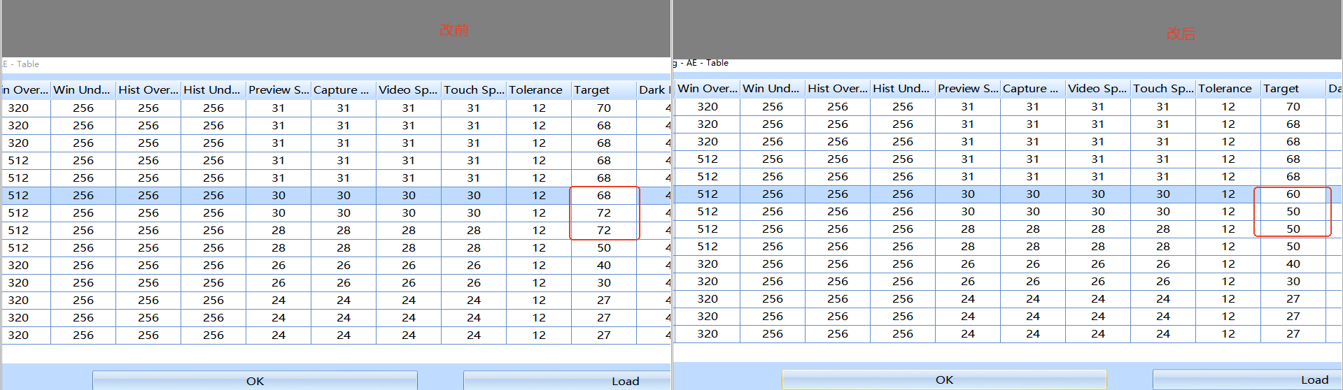

Step2: 调整 Dynamic Tuning 中的 AE , AE 通常是根据 Lum 联动,先根据当前环境下的日志确认当前跑的 Lum idx ,如下图所示,打开 log , lum_idx 为177(6.08X),对应 Dynamic Tuning 中的 AE 中的第6~7档参数
AE参数介绍4
Step3: 如果希望将亮度降低,降低对应档位的 Target 值
AE参数介绍5
AE参数修改示例1
如何优化白天户外过曝​

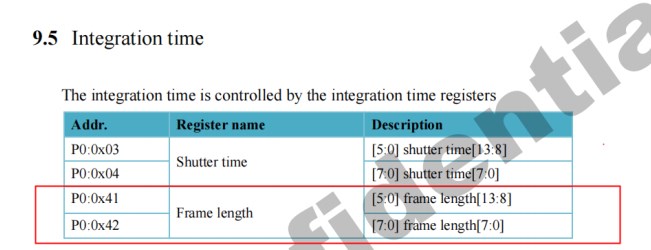

Step1:检查曝光表,根据 Sensor 规格书确定最小曝光值,如 Sensor 最小曝光为1行,那么曝光表中的最小曝光值也需要设置为1行曝光
Sensor一行曝光时间(ms) = 1000000 / fps / vts
Step2:检查 AE log,确认当前是否跑到最小曝光时间及最小增益,如没有跑到,则需要降低 AE Target 来降低预期画面亮度
Step3:如已经跑到最小曝光时间及最小增益,那么需要确认 Sensor 驱动的曝光增益函数设置是否正确,读取 Sensor 曝光增益寄存器确认是否正确

  • 曝光表设置务必要准守每行只调整曝光或增益的其中一个,且上一行的曝光增益最大值是下一行的曝光增益最小值

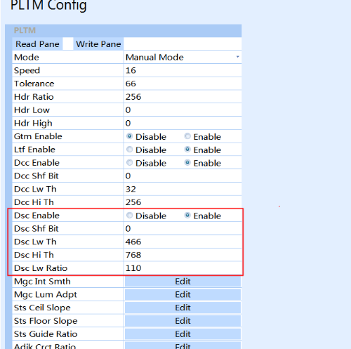

DSC EnablePLTM 暗部饱和度控制使能。打开后 PLTM 将进行暗部饱和度控制,对暗部饱和度值进行降低,防止暗部饱和度提升过多。取值范围:[0, 1],默认值:0
DSC Shf BitPLTM 输入亮度的移位位数,移位后的亮度范围保持在[0, 4095]范围内,并使用移位后的亮度来进行饱和度控制。线性情况下,输入亮度就是 12bit 的,此时,该参数设置为 0 即可。WDR 情况下(例如 2f-wdr@18bit),输入亮度大于 12bit,若 DCC Shf Bit 为 0,则表示 DCC 控制的亮度区域为更精细的范围(18bit 的前 4096 个亮度)。取值范围:[0, 3],默认值:0
DSC Lw Th亮度控制低阈值。用于选择 DSC 过渡区。当亮度小于该值,则认为完全需要控制饱和度。取值范围:[0, 4095],默认值:64
DSC Hi Th亮度控制高阈值。用于选择 DSC 过渡区。当亮度大于该值,则认为不需要控制饱和度。取值范围:[0, 4095],默认值:256

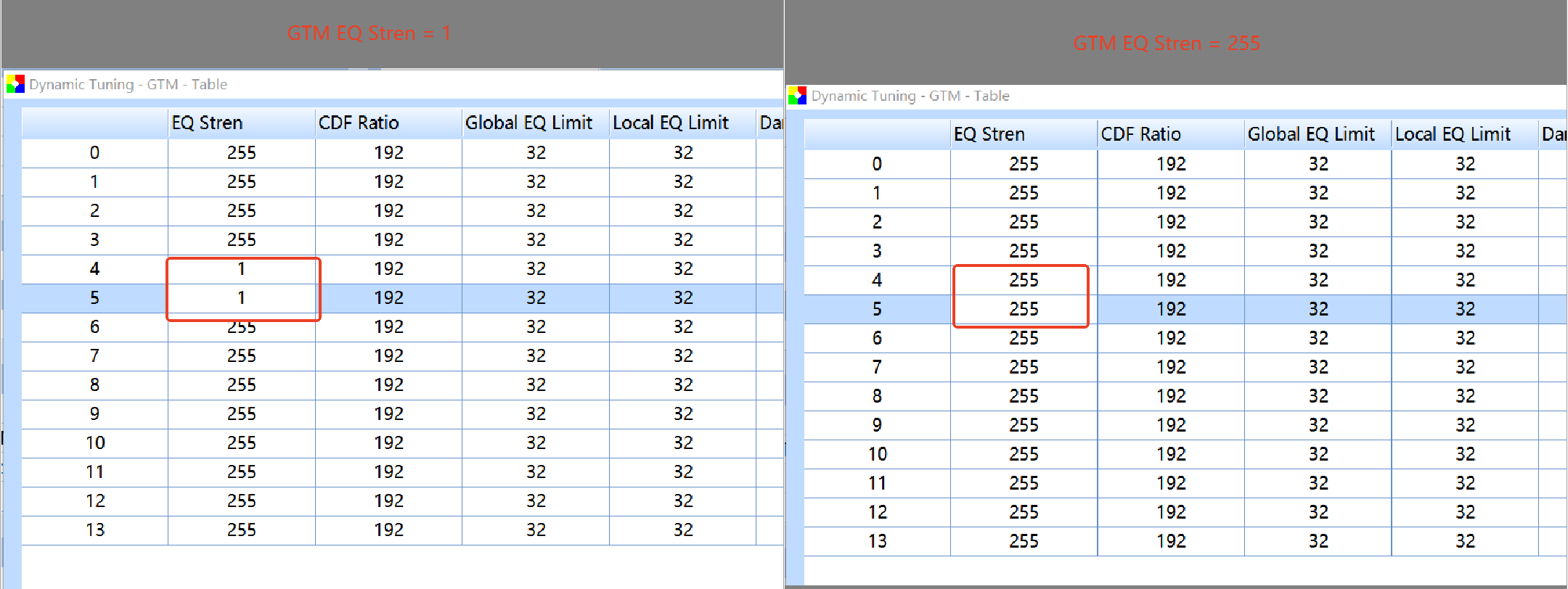

EQ Stren直方图均衡曲线混叠强度 Range:[0,255],该值越大,直方图均衡曲线混叠越多,直方图拉伸作用越强,对比度越高,反之,混叠越少,直方图拉伸作用越弱

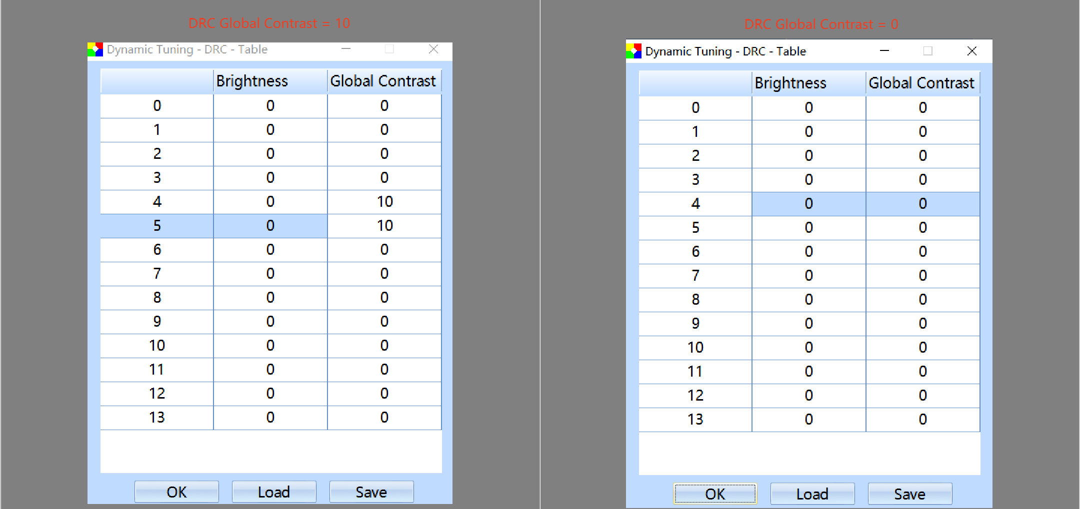

DRC​
参数描述

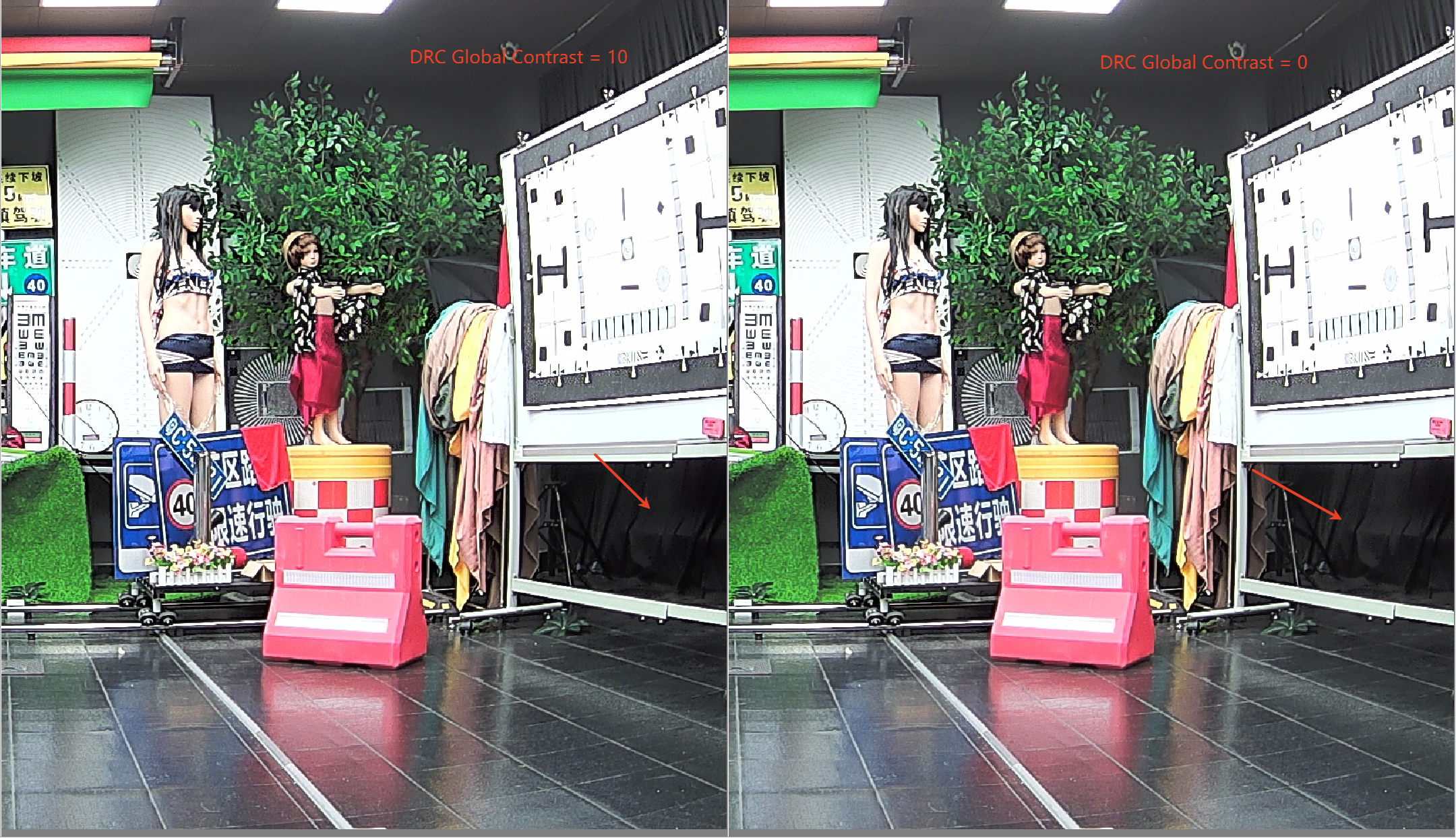

Brightness亮度调节参数 Range:[-128,128],该值越大,图像亮度越高,该值越小,图像亮度越低
Global Contrast对比度调节参数 Range:[-128,128],该值越大,图像对比度越高,该值越小,图像对比度越低

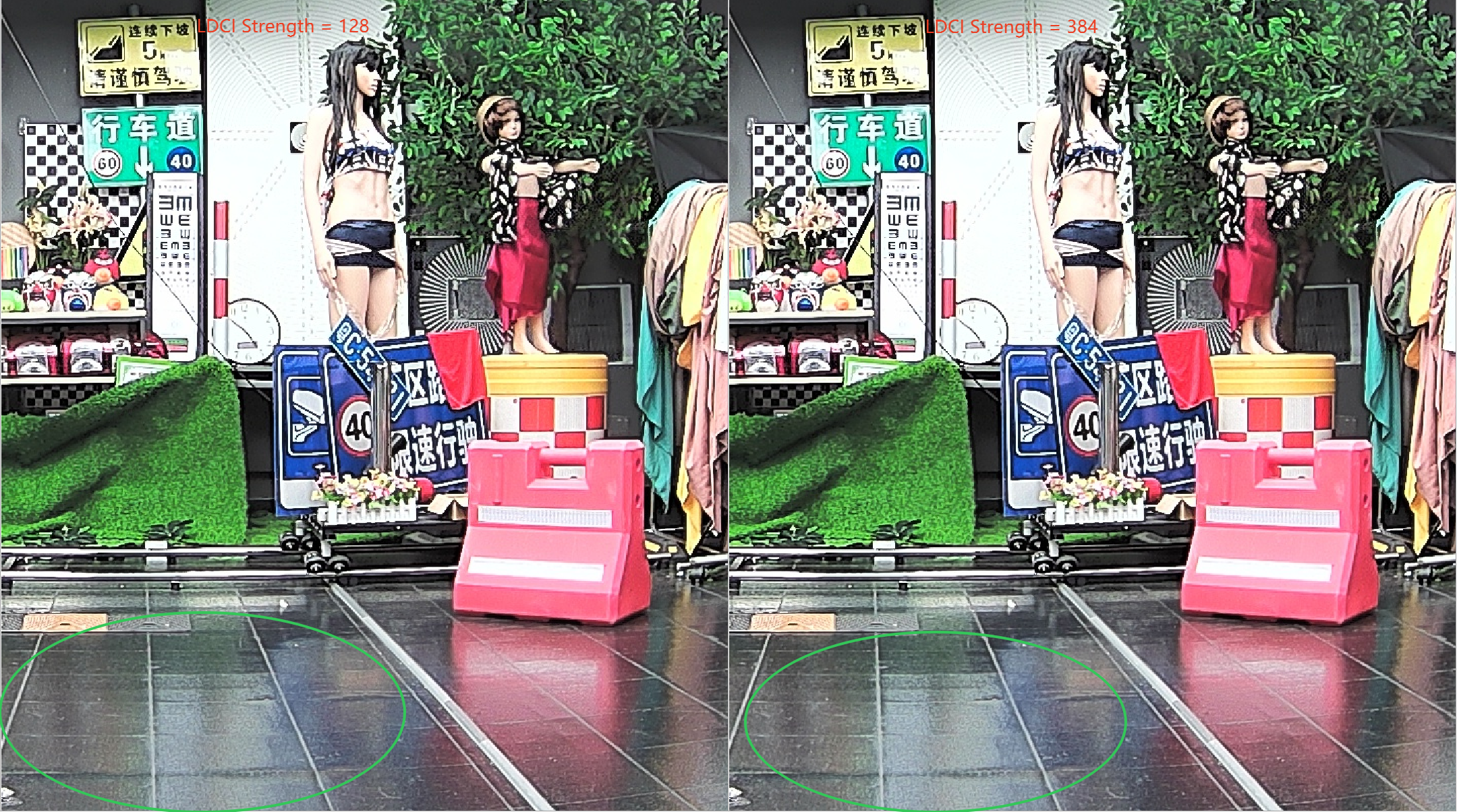

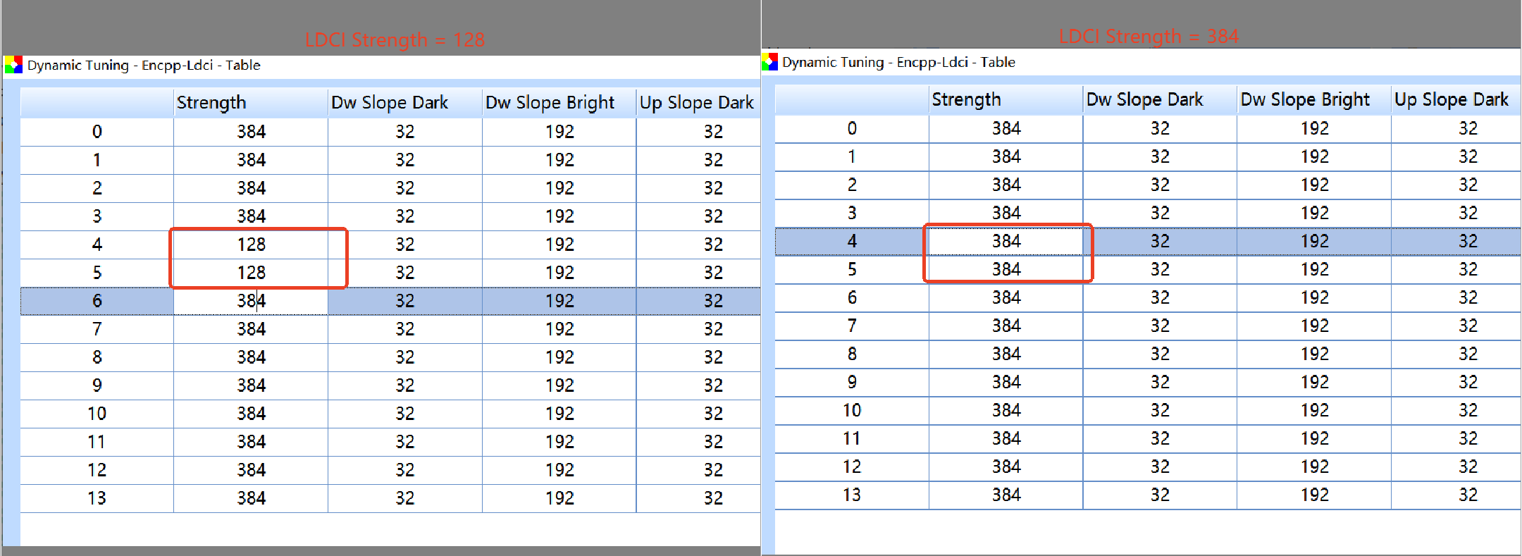

Encpp-LDCI​
参数描述
Strength局部对比度均衡强度 Range:[0,1023],强度越大,对比度均衡作用越明显,强度越小,对比度均衡作用越弱
Dw Slope Dark局部均衡曲线的暗部下拉斜率控制 Range:[0,255],该值越小,暗部下拉限制越弱,局部均衡暗部下拉效果越强,该值越大,暗部下拉限制越强,局部均衡暗部下拉效果越弱
Dw Slope Bright局部均衡曲线的亮部下拉斜率控制 Range:[0,255],该值越小,亮部下拉限制越强,局部均衡亮部下拉效果越弱,该值越大,亮部下拉限制越弱,局部均衡亮部下拉效果越强
Up Slope Dark局部均衡曲线的暗部上拉斜率限制 Range:[0,255],该值越小,暗部上拉限制越弱,局部均衡暗部上拉效果越强,该值越大,暗部上拉限制越强,局部均衡暗部上拉效果越弱
Up Slope Bright局部均衡曲线的亮部上拉斜率限制 Range:[0,255],该值越小,亮部上拉限制越强,局部均衡亮部上拉效果越弱,该值越大,亮部上拉限制越弱,局部均衡亮部上拉效果越强
Gain Lower局部均衡增益的下限阈值 Range:[0,255],用于限制局部均衡下拉幅度,数值越小,则越不进行限制
Gain Upper局部均衡增益的上限阈值 Range:[256,4095],用于限制局部均衡上拉幅度,数值越小,则越不进行限制
Mad Ratio局部分块的MAD放大系数 Range:[0,255],数值越大,则MAD被放大越多,更多的像素被判断为纹理而趋近于局部完全均衡,反之,则MAD被放大越少
Eq Neg Enhance Stren局部均衡曲线下拉扩张系数 Range:[0,255],数值越大,块内均衡曲线的下拉效果被放大越多,均衡效果越强,反之,则均衡效果越弱
Eq Pos Enhance Stren局部均衡曲线上拉扩张系数 Range:[0,255],数值越大,块内均衡曲线的上拉效果被放大越多,均衡效果越强,反之,则均衡效果越弱
Eq Adj Ratio局部均衡曲线引导系数 Range:[0,255],该值越小,则不调整alpha混合系数,局部均衡效果越强,该值越大,则alpha混合系数增大,局部均衡效果越弱

如何优化画面对比度​
Step1:确认色彩空间是否设置正确,如果 ISP 及 VE 使用 BT709-Partrange ,但是播放器使用的是 BT709-Fullrange,就会导致画面对比度异常(详情请看本文第2.2章介绍)
色彩空间对比
Step2:检查曝光是否与对比机是否一致,过曝区域应与对比机基本一致说明曝光接近

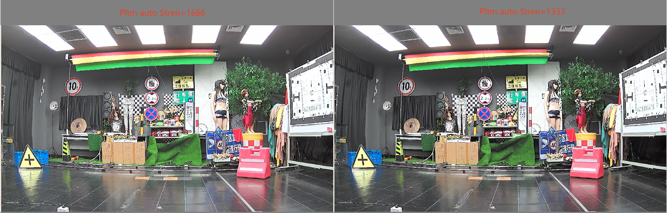

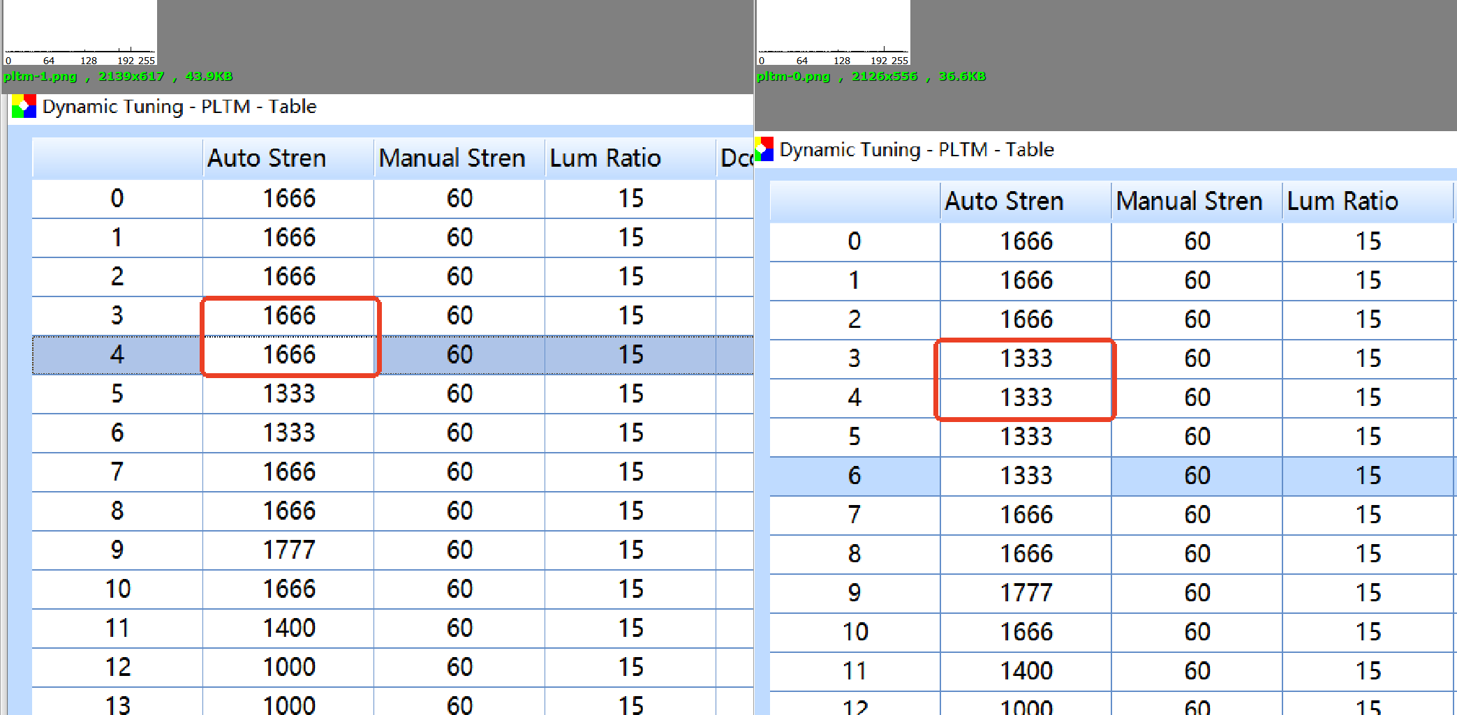

Step3:关闭PLTM,确认是否 PLTM 将画面提亮太多导致画面发蒙,如是,通过 DCC 模块抑制 PLTM 对暗部的提亮范围或直接降低 PLTM 强度来优化
pltm对比-参数
pltm对比
Step4:优化 DRC/GTM、ENCPP-LDCI 相关参数,提高整体对比度及局部对比度
GTM对比-参数
GTM对比

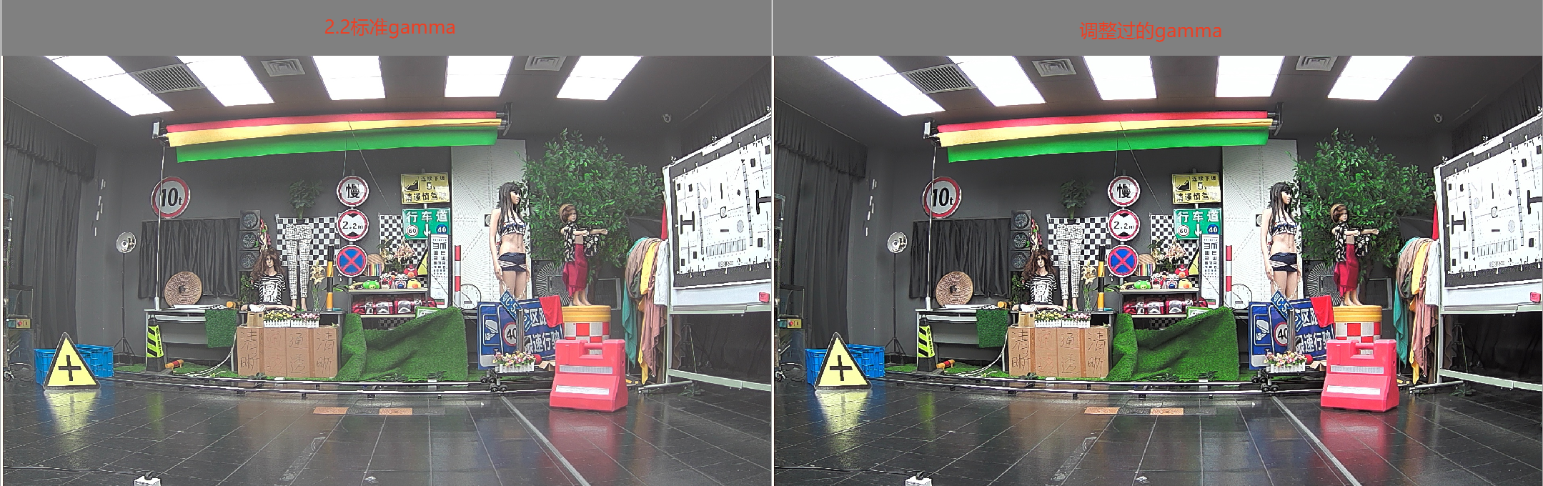

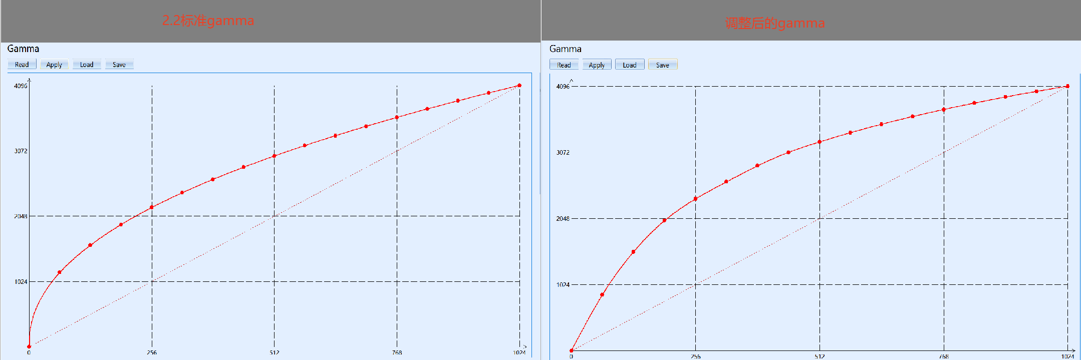

Step5:检查 Gamma 曲线是否合理,优化Gamma曲线使画面对比度达到最终预期效果
gamma对比-参数
gamma对比
如何优化暗部偏暗死黑​
Step2:关闭 GTM、DRC 这两个对比度相关模块,确认是否这里导致的暗部偏暗,如果是这里导致的,检查GTM的Dark Down Clip,降低该值可以减少暗部下拉强度,此外检查DRC的各参数是否为0,一般不建议通过这里调整对比度及亮度
DRC对比-参数
DRC对比

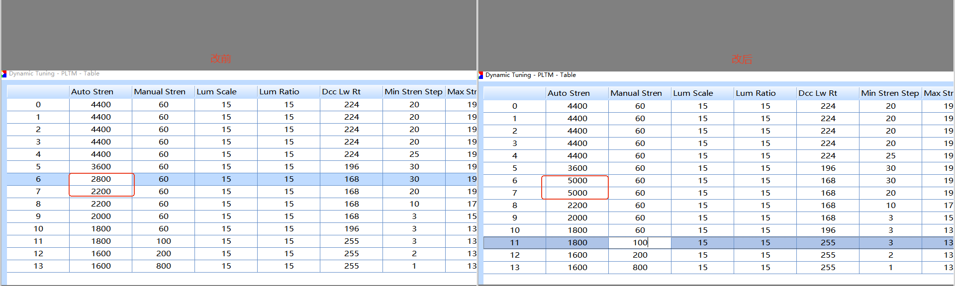

Step4:如果暗部仍不够亮,可以通过 Gamma、Pltm 优化暗部亮度,如果当前 Pltm 强度小于 Max Stren Clip ,那么可以通过提高 Auto Stren 来提高暗部亮度
修改对比度示例5
修改对比度示例6
修改对比度示��例7
Step5:如果当前的 Pltm 强度等于 Max Stren Clip ,那么需要将 Max Stren Clip 提高来放开对 PLTM 强度的限制

AWB​
白平衡模块作用于全局,主要作用是让白色还原为白色
静态参数
参数描述
Color Temperature初始色温值。取值范围:[0, 20000];0 - 以6500K作为初始色温值;其他取值 - 以isp_color_temp的值作为初始色温值
IntervalAWB计算间隔帧数。取值范围:[0, 255]。取值能被10整除表示使用自适应间隔帧数,且每隔(取值+10)帧强制计算一次AWB。增大AWB计算间隔帧数可明显降低ISP的CPU占用率,但可能会导致场景变化时颜色更新不及时
SpeedAWB调整速度。该值越大,速度越慢。取值范围:[0, 47]
Stat Low Limawb过滤低亮区域阈值,值越大,越多低亮区域不进行awb计算。取值范围:[0, 4095]
Light InformarionAWB标准光源参数,使用 AWB 标定标准光源落点,各组光源参数必须按照色温从低到高排列
R Val标准测试光r值,取值范围:[0, 1023],以256为1倍
G Val标准测试光g值,取值范围:[0, 1023],以256为1倍
B Val标准测试光b值,取值范围:[0, 1023],以256为1倍
R Aim标准测试光还原目标r值,当awb_light_info_9 > 100时有效
G Aim标准测试光还原目标g值,当awb_light_info_9 > 100时有效
B Aim标准测试光还原目标b值,当awb_light_info_9 > 100时有效
Range统计范围,该值越大覆盖的统计值越多,AWB越灵敏,但可能会导致某些场景AWB判断不准确。 取值范围:[0, 95],建议值为20
Temp标准测试光色温,取值范围:[0, 20000]
Weight计算权重取值范围:[0, 127]。
CompensationAWB校正比例,越大还原效果越强。高于100时,在100%校正的基础上叠加自定义RGB增益(awb_light_info[3-5]),取值范围:[0, 127],建议值为100
LowerAWB最低色温。取值范围:[0, 10000];色温低于最低色温的分块会被排除在白平衡增益的计算外
UpperAWB最高色温。取值范围:[0, 10000];色温高于最低色温的分块会被排除在白平衡增益的计算外
BaseAWB基准色温。取值范围:[0, 10000],默认值为6500;低于6500画面会偏冷,高于6500画面会偏暖。偏差越大越明显

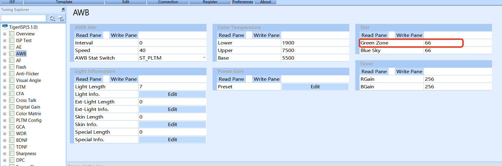

Green ZoneAWB绿区范围。取值范围:[0, 255];数值越小,越容易被判定为绿色区域。判定为绿色区域后,该分块会被排除在白平衡增益的计算外
Blue SkyAWB蓝天范围。取值范围:[0, 255];数值越小,越容易被判定为蓝天区域。判定为蓝天区域后,该分块会被排除在白平衡增益的计算外
Local WB Coef局部白平衡算法,需开启MSC模块才有效,-1:原算法,不使用局部自适应白平衡算法;0:完全使用降低饱和度的办法;1~19:组合使用自适应局部白平衡算法与降低饱和度办法;20:完全使用自适应局部白平衡算法

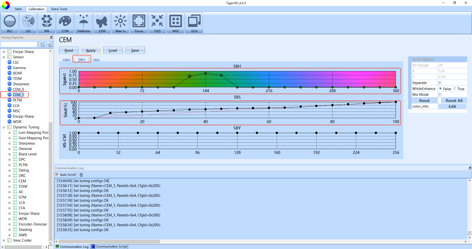

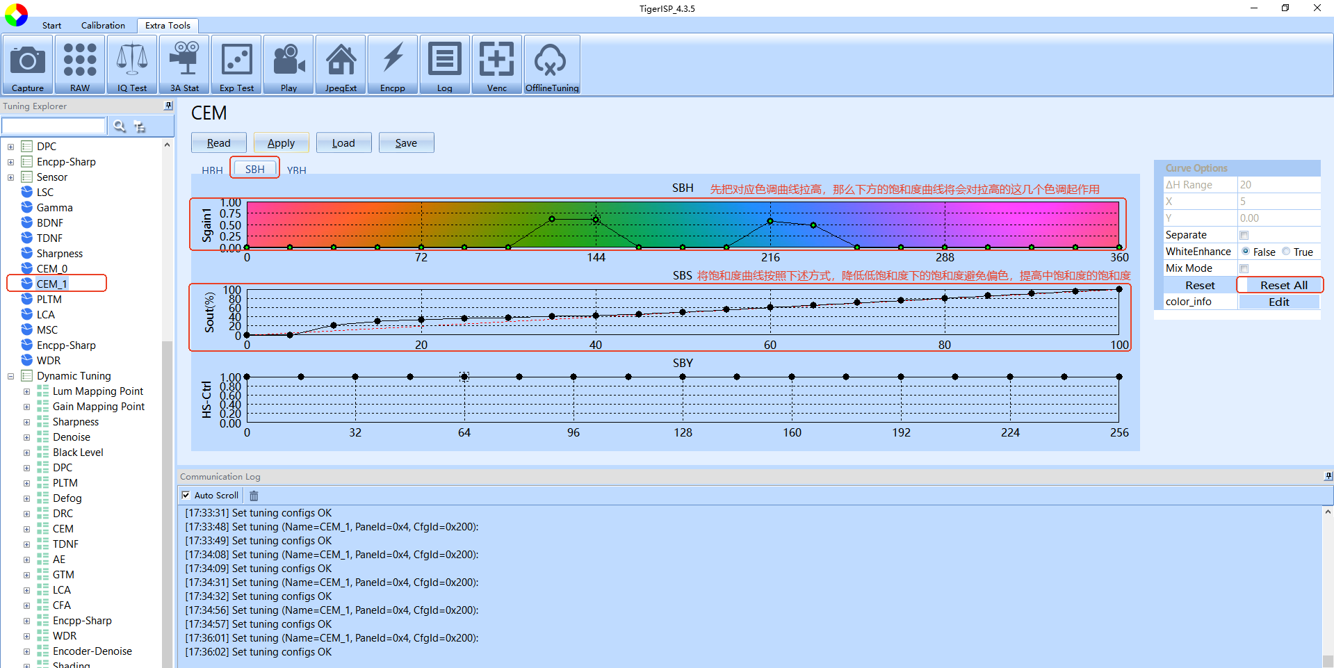

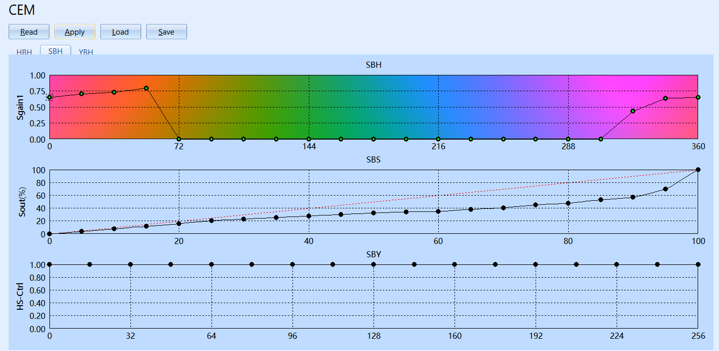

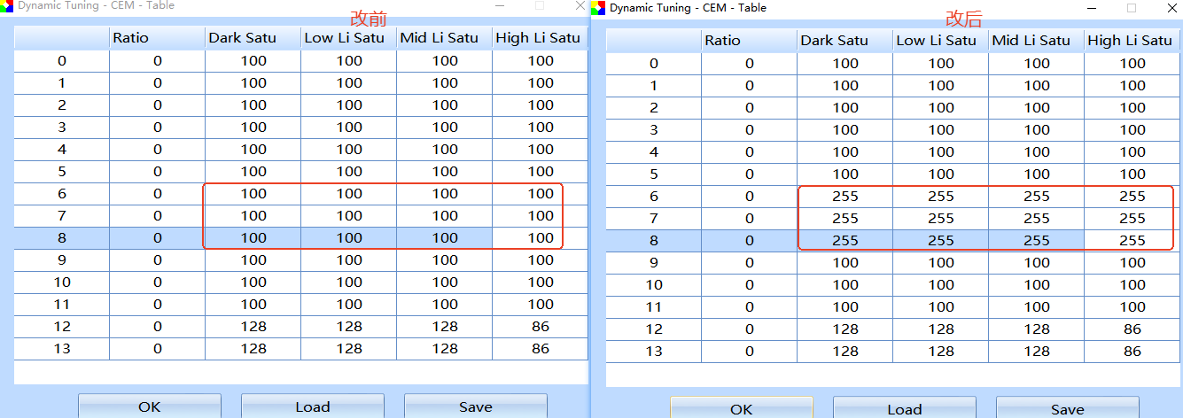

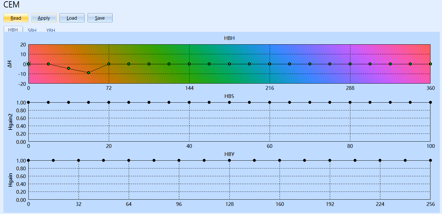

CEM​
静态参数
参数描述
CEM_0CEM颜色增强表0,可调整颜色的色调饱和度亮度值
CEM_1CEM颜色增强表1,可调整颜色的色调饱和度亮度值
动态参数
参数描述
RatioCEM映射表联动系数 Range:[0,255],取值为255时,则全部使用CEM0_table的结果,取值为0时,则全部使用CEM1_table的结果,0-255之间为CEM0/CEM1 table之间插值过渡
Dark Satu暗部饱和度系数(影响的亮度范围0~32) Range:[-256,256],该值越大,暗部饱和度越高,该值越小,暗部饱和度越低
Low Li Satu低亮饱和度系数(影响的亮度范围32~96) Range:[-256,256],该值越大,低亮区域饱和度越高,该值越小,低亮区域饱和度越低
Mid Li Satu中亮饱和度系数(影响的亮度范围96~192) Range:[-256,256],该值越大,中亮区域饱和度越高,该值越小,中亮区域饱和度越低
High Li Satu高亮饱和度系数(影响的亮度范围192~255) Range:[-256,256],该值越大,高亮区域饱和度越高,该值越小,高亮区域饱和度越低

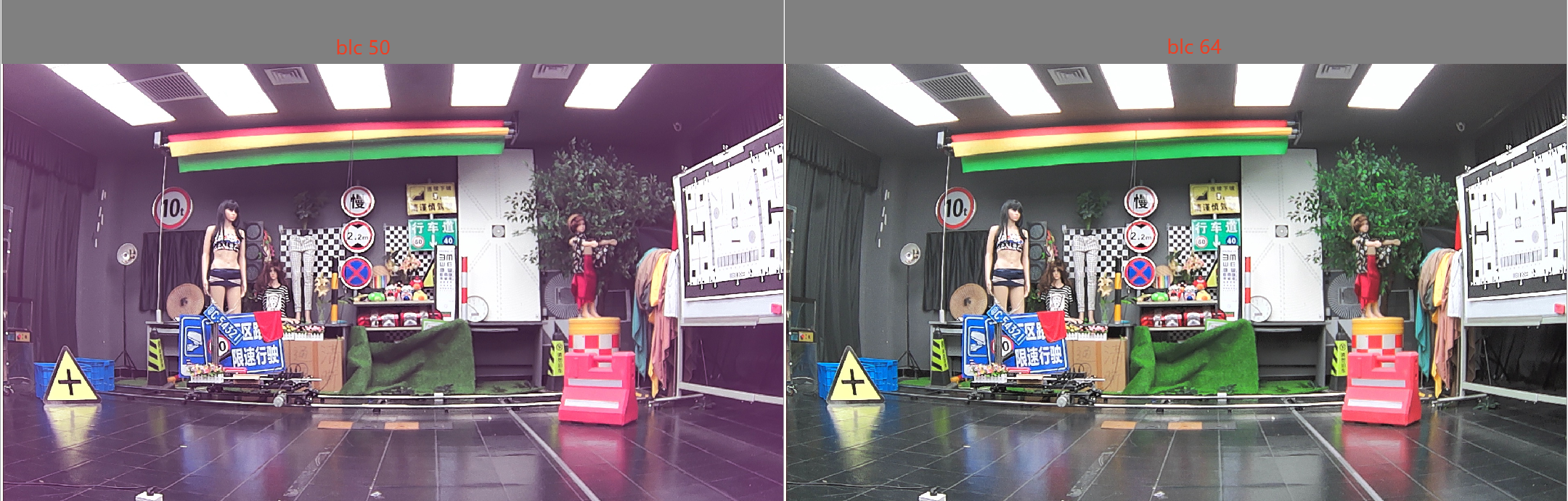

如何排查偏色问题​
Step1:确保当前镜头搭配Sensor已完成 AWB、BLC 标定,且IR-CUT状态正常, Dynamic Tuning 中的 AWB 模块参数正常,建议按照256设置,待白平衡正常后再调整偏好色
BLC对比
Step2:打开 log ,检查 awb log 是否正常,如下图 Outlier Light num 为339,说明有339个落点块未被统计到
色彩调试示例1
Step3:打开 3A Stat 后,点击 dump ,检查当前场景的落点信息
色彩调试示例2
Step4:如落点基本未落入光源框中,需要手动移动光源框到大部分落点所在区域(或新增光源框框柱对应落点)
色彩调试示例3
色彩调试示例4
Step5:如果落点基本能落入光源框中,仍然有偏色现象,关闭 MSC/LSC 模块,确认是否 MSC/LSC 模块对各通道的补偿差异导致色彩异常,如是,请重新校准 MSC
Step6:关闭 CEM 模块,确认 CEM 曲线是否对低饱和度提升过大导致色彩异常,如关闭 CEM 后,整体色彩基本正常但整体饱和度偏低
Step7:按照下图方式调整 CEM 曲线解决,如果是刚开始调试, CEM 曲线建议先 Reset All 并在修改后 Save 曲线(曲线不一定完全按照下图设置,需根据实际场景在合适的位置做饱和度下拉)
色彩调试示例6
色彩调试示例7

Step1:调整 Dynamic Tuning 中的 CEM ,将对应档位的参数提高,即可提高整体饱和度
饱和度调试示例1
饱和度调试示例2

Step1:确认整体饱和度是否与竞品接近,如果整理饱和度偏低,可以先提高 Dynamic Tuning 中的 CEM 的饱和度值
Step2:如果只是绿色饱和度偏低,可通过调整 CEM 曲线来优化,如果是刚开始调试, CEM 曲线建议先 Reset All 并在修改后 Save 曲线
饱和度调试示例3
饱和度调试示例4

Step1:与竞品对齐肤色饱和度,如果整体饱和度偏高,先降低 Dynamic Tuning 中的 CEM 的饱和度值,如果降低后肤色仍然偏重,通过调整cem曲线来改善
Step2:人脸饱和度大致可按照下图曲线进行设置,如果肤色饱和度偏低,那么中间这条曲线可往回拉
人脸调试示例1
Step3:修改完人脸饱和度后,如果人脸有偏黄绿的问题,可调整肤色色调,使其往红色方向偏移
人脸调试示例2

Step1:检查 BLC 是否正常,进行BLC标定确认设置的值是否合理

Step3: PLTM 拉升暗部亮度时,同时也会放大暗部的色噪,如果确认是 PLTM 导致,先关闭 PLTM 后,检查暗部区域亮度均值,估算 DSC 的亮度阈值范围,如本图的暗部亮度均值为28(8bit)
Step4:由于 DSC 亮度范围为12bit,所以换算后亮度值为28x16=448,那么可以将亮度阈值定在448左右,调试时适当偏移
Step5:将亮度的低阈值定在466,那么图像中亮度小于466的区域暗部饱和度抑制程度最大,处于466-768范围内抑制程度逐渐衰减,大于768的区域不受抑制,并适当调整 Ratio 直到调整前后抑制效果明显,可以较好地改善偏色现象

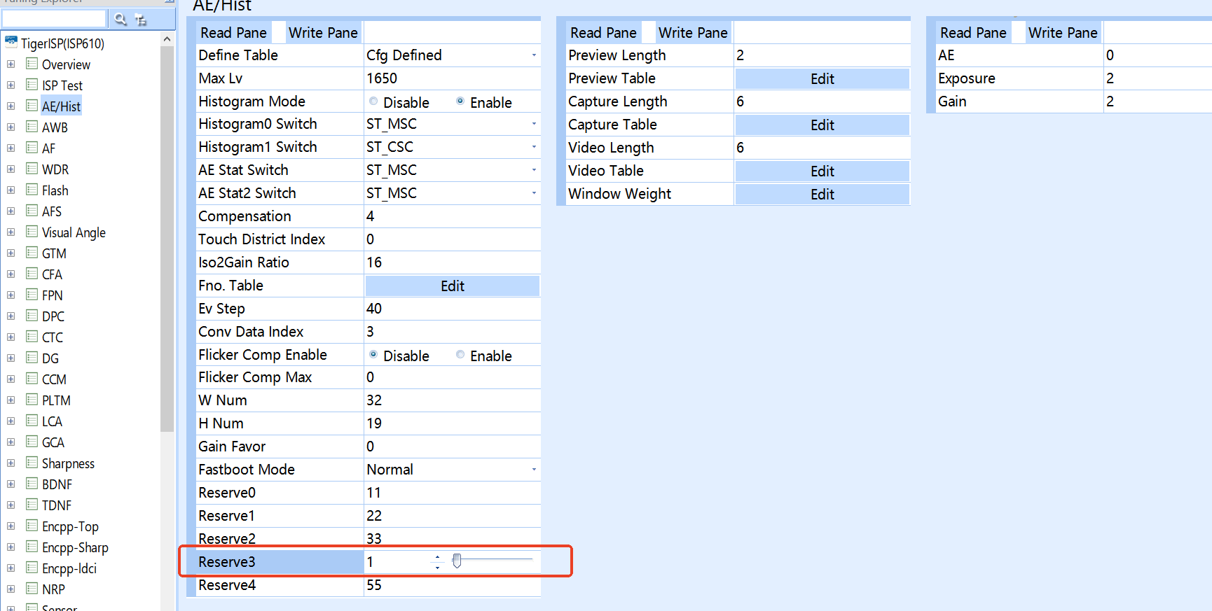

如何修改白平衡统计窗口大小​
针对行车类产品或户外摄像头设备,可能会存在上半部分蓝天区域被误纳入白平衡统计,导致白平衡异常,画面偏黄,针对此类问题,可以通过修改白平衡统计窗口大小,将白平衡统计改为只统计下半部分图像来优化此类问题
统计窗口是将全图坐标归一化到[-1000,1000],那么如果想让awb只计算画面的下半部分,可以调整AE Reserve3设置为1,使白平衡只针对画面下半部分计算
修改白平衡统计窗口示例1
修改白平衡统计窗口示例2
如何优化混淆色​
为什么会出现白平衡混淆色?
由于当前主流的白平衡算法都是使用灰块统计的方式,有部分特殊场景(如蓝天、肤色、绿植、黄土地等),容易被判断为灰块进行收白,从而导致白平衡异常
通常混淆色会导致的颜色异常包含有:
蓝天 - 大面积蓝天会被判定为高色温,导致蓝天收白,导致白平衡严重偏黄
肤色 - 大面积肤色会被判定为中色温,在室内正常日光灯下会导致轻微偏蓝
绿植 - 大面积绿植如果落入统计框,会导致白平衡偏紫
黄土地 - 大面积黄土地会被判定为低色温,导致图像偏蓝
如何优化白平衡混淆色?
Step1:降低对应光源框的range,通常混淆色与我们标定的色温标准落点会有一定偏差,降低range,可以一定程度上将这些混淆色剔除,避免纳入白平衡收白的落点中
Step2:如果是大面积绿植导致偏色,还可以通过调整Green Zone来优化,此值越小,绿植对白平衡的影响会降低,但如果白平衡标定数据不够准确或此值写的太小,可能会导致图像偏绿
白平衡混淆色调试1
Step3:除上述的修改方案外,如果检查awb落点落入了多个色温下,可以将混淆色对应的色温的权重写小,来减小混淆色对整体白平衡的影响
Step4:如果是大面积蓝天场景导致偏色,还可以修改白平衡统计窗口,将白平衡统计改为只统计下半部分图像来优化

与清晰度相关的模块有 DPC、BDNF、TDNF、Sharpness、Encpp-Sharp 等

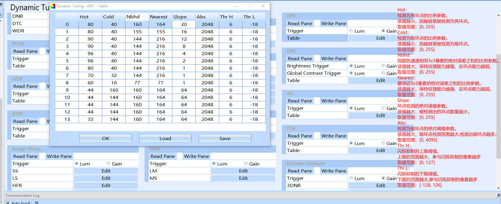

DPC​
DPC模块用于去除sensor坏点,V861 支持静态坏点标定
静态参数
参数描述
Dynamic Corr Enable动态坏点校正使能
Static Corr Enable静态坏点校正使能
Static Cnt Calibra静态坏点标定的坏点数
动态参数
参数描述
Hot Ratio亮坏点检测强度系数 Range:[0,511],该值越小,越容易被检测为亮坏点,坏点越少,反之,则越不容易检测为亮坏点,坏点越多
Cold Ratio暗坏点检测强度系数 Range:[0,511],该值越小,越容易被检测为暗坏点,坏点越少,反之,则越不容易检测为暗坏点,坏点越多
Hot Ns Th去亮坏点检测噪声阈值 Range:[0,4095],该值越大,越多像素会被识别为噪声,不会进行去坏点处理,去坏点效果越弱,反之,则越多的像素参与去坏点处理,去坏点效果越强
Cold Ns Th去暗坏点检测噪声阈值 Range:[0,4095],该值越大,越多像素会被识别为噪声,不会进行去坏点处理,去坏点效果越弱,反之,则越多的像素参与去坏点处理,去坏点效果越强
Nbhd相同颜色通道的3x3像素SMAD比例阈值 Range:[0,511],该值越大,保持纹理的能力越强,去坏点能力越弱,该值越小,保持纹理的能力越弱,去坏点能力越强
Nearest最邻近3x3像素的SMAD比例阈值 Range:[0,511],该值越大,保持纹理的能力越强,去坏点能力越弱,该值越小,保持纹理的能力越弱,去坏点能力越强
Cold Abs Th检测为暗坏点的绝对阈值 Range:[0,4095],该值越大,暗坏点的检测范围越大,被检测出的暗坏点越多,反之,被检测出的暗坏点越少
Sup Twinkle Hi抑制闪烁上限阈值 Range:[0,127],下限和上限的范围越大,参与闪烁抑制的像素越多
Sup Twinkle Low抑制闪烁下限阈值 Range:[-128,126],下限和上限的范围越大,参与闪烁抑制的像素越多
Satu Lum ThrRGB饱和度边缘保护亮度绝对阈值 Range:[0,4095],亮度低于该值的像素不进行RGB饱和度边缘保护,反之,亮度高于该值的像素会进行RGB饱和度边缘保护
Satu Min ValRGB饱和度均值绝对差的最小阈值 Range:[0,127],该值越小,像素越容易参与RGB饱和度边缘保护,该值越大,则越少像素参与RGB饱和度边缘保护
Satu Prot RatioRGB饱和度边缘保护的强度系数 Range:[0,512],取值越大,则边缘保护能力越强,同时矫正能力也会越弱,取值越小,边缘保护能力越弱,矫正能力会越强

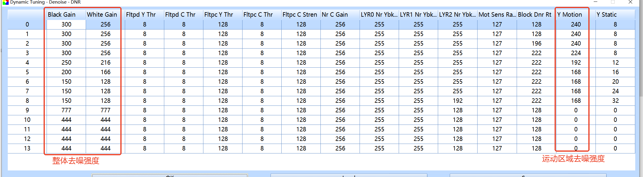

动态参数
参数描述
Black Gain亮度降噪曲线暗部区域增益 Range:[0,4095],该值越小,暗部区域的空域降噪越弱,该值越大,暗部区域的空域降噪越强
White Gain亮度降噪曲线亮部区域增益 Range:[0,4095],该值越小,亮部区域的空域降噪越弱,该值越大,亮部区域的空域降噪越强
Fltpd Y Thr参考帧基础滤波器亮度阈值强度滤波器 Range:[0,255],该值越小,亮度判断越严格,越不容易发生纹理被抹平,对应的亮度降噪强度越弱,反之,则越容易发生纹理被抹平,对应的亮度降噪强度越强
Fltpd C Thr参考帧基础滤波器色度阈值强度滤波器 Range:[0,255],该值越小,色度判断越严格,越不容易发生色度混叠,对应的色度降噪强度越弱,反之,则越容易发生色度混叠,对应的色度降噪强度越强
Fltpc Y Thr参考帧色度滤波器亮度阈值强度滤波器 Range:[0,255],该值越小,亮度判断越严格,越不容易发生色度混叠,对应的色度降噪强度越弱,反之,则越容易发生色度混叠,对应的色度降噪强度越强
Fltpc C Thr参考帧色度滤波器色度阈值强度滤波器 Range:[0,255],该值越小,色度判断越严格,越不容易发生色度混叠,对应的色度降噪强度越弱,反之,则越容易发生色度混叠,对应的色度降噪强度越强
Fltpc C Stren参考帧色度滤波器色度强度CB和CR分量 Range:[0,255],该值越大,代表顶层滤波器结果中参考帧色度滤波结果作用占比越大,反之,则作用越小
Nr C Gain色度NLM滤波器增益 Range:[0,4095],该值越大,代表色度降噪越强,反之,则色度降噪越弱
LYR0 Nr Ybk GainLYR0 YBK曲线增益 Range:[0,4095],该值越大,运动判断越敏感
LYR1 Nr Ybk GainLYR1 YBK曲线增益 Range:[0,4095],该值越大,运动判断越敏感
LYR2 Nr Ybk GainLYR2 YBK曲线增益 Range:[0,4095],该值越大,运动判断越敏感
Mot Sens Ratio运动灵敏控制寄存器,用于动静区降噪强度控制 Range:[0,127],该值越大,代表内部对运动判断越灵敏,反之,则代表内部对运动判断越不灵敏
Block Dnr Rt边缘区域降噪强度控制系数 Range:[0,4095],该值越大,边缘区域降噪效果越强,该值越小,边缘区域降噪强度越弱
Y Motion运动区域降噪强度控制系数 Range:[0,255],该值越大,运动区域的降噪越强,反之,的运动区域的降噪越弱
Y Static静止区域降噪强度控制系数 Range:[0,255],该值越大,静止区域的降噪越强,反之,的静止区域的降噪越弱
HF White StrenDTC白边强度 Range:[0,4095],该值越大,细节白边增强作用越明显,同时噪声放大越明显,该值越小,细节白边增强作用越弱
HF Black StrenDTC黑边强度 Range:[0,4095],该值越大,细节黑边增强作用越明显,同时噪声放大越明显,该值越小,细节黑边增强作用越弱
HF White ClipDTC白边过冲控制 Range:[0,4095],用于限制DTC增强引入的噪声波动
HF Black ClipDTC黑边过冲控制 Range:[0,4095],用于限制DTC增强引入的噪声波动
Coring RatioDTC Coring系数,用于控制弱纹理或噪声的抑制程度 Range:[0,255],该值越大,弱纹理或噪声越容易被抑制,反之,则抑制作用越弱
LYR0 Nr Dlt ClipLYR0最终降噪后结果与guass结果限制 Range:[0,4095],该值越小,图像越接近guass结果,画质越糊,反之,图像越清晰,但噪声越多
LYR1 Nr Dlt ClipLYR1最终降噪后结果与guass结果限制 Range:[0,4095],该值越小,图像越接近guass结果,画质越糊,反之,图像越清晰,但噪声越多
LYR2 Nr Dlt ClipLYR2最终降噪后结果与guass结果限制 Range:[0,4095],该值越小,图像越接近guass结果,画质越糊,反之,图像越清晰,但噪声越多
LYR0 Dnr LMLYR0中曝光降噪增益 Range:[0,4095],该值越大,中曝光的降噪强度越高,反之,中曝光的降噪强度越弱
LYR1 Dnr LMLYR1中曝光降噪增益 Range:[0,4095],该值越大,中曝光的降噪强度越高,反之,中曝光的降噪强度越弱
LYR2 Dnr LMLYR2中曝光降噪增益 Range:[0,4095],该值越大,中曝光的降噪强度越高,反之,中曝光的降噪强度越弱
LYR0 Dnr LMSLYR0短曝光降噪增益 Range:[0,32767],该值越大,短曝光的降噪强度越高,反之,短曝光的降噪强度越弱
LYR1 Dnr LMSLYR1短曝光降噪增益 Range:[0,32767],该值越大,短曝光的降噪强度越高,反之,短曝光的降噪强度越弱
LYR2 Dnr LMSLYR2短曝光降噪增益 Range:[0,32767],该值越大,短曝光的降噪强度越高,反之,短曝光的降噪强度越弱
TDNF​
静态参数
参数描述
Motion Info Scale Sel3D融合单元运动信息选择

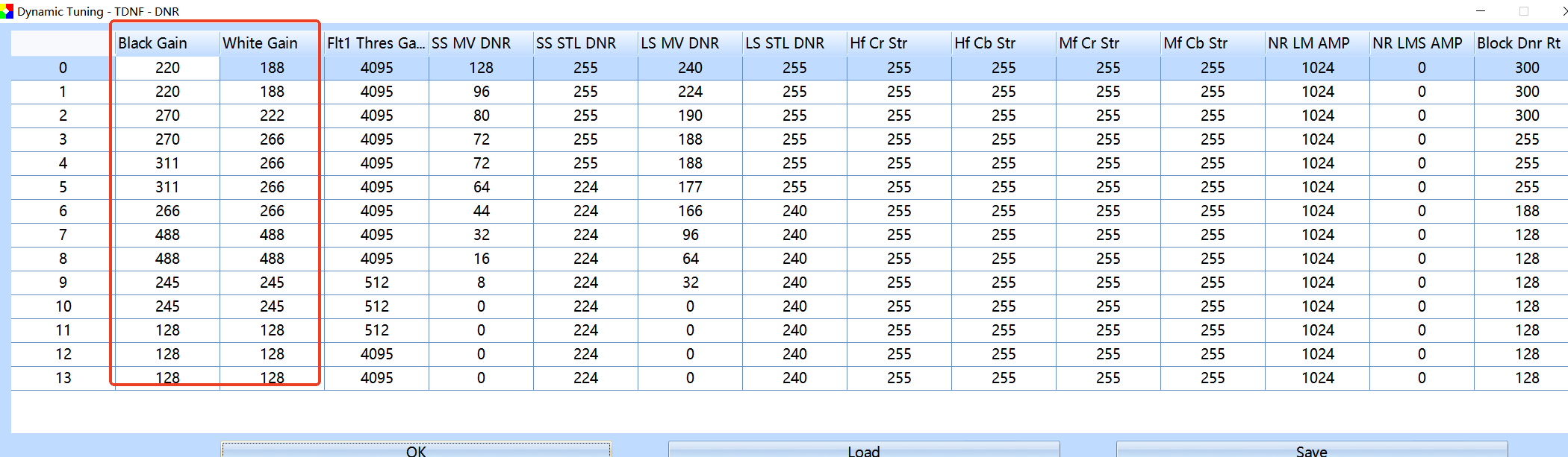

动态参数
参数描述
Black Gain低亮去噪阈值增益 Range:[0,4095],该值越大,低亮区域去噪效果越强,同时拖影也更严重,该值越小,低亮区域去噪效果越弱
White Gain高亮去噪阈值增益 Range:[0,4095],该值越大,高亮区域去噪效果越强,同时拖影也更严重,该值越小,高亮区域去噪效果越弱
Flt1 Thres Gain降噪单元1的降噪阈值相对于单元0的增益系数 Range:[0,4095],该值越大,降噪单元1的去噪效果越强,该值越小,降噪单元1的去噪效果越弱
SS MV DNR运动区域高频降噪系数 Range:[0,4095],该值越小,运动场景的高频噪声闪动越大,对应拖影越小,反之,则运动场景的高频噪声闪动越小,对应拖影越大
SS STL DNR静止区域高频降噪系数 Range:[0,4095],该值越小,静止场景的高频噪声闪动越大,对应拖影越小,反之,则静止场景的高频噪声闪动越小,对应拖影越大
LS MV DNR运动区域中频降噪系数 Range:[0,4095],该值越小,运动场景的中频噪声闪动越大,对应拖影越小,反之,则运动场景的中频噪声闪动越小,对应拖影越大
LS STL DNR静止区域中频降噪系数 Range:[0,4095],该值越小,静止场景的中频噪声闪动越大,对应拖影越小,反之,则静止场景的中频噪声闪动越小,对应拖影越大

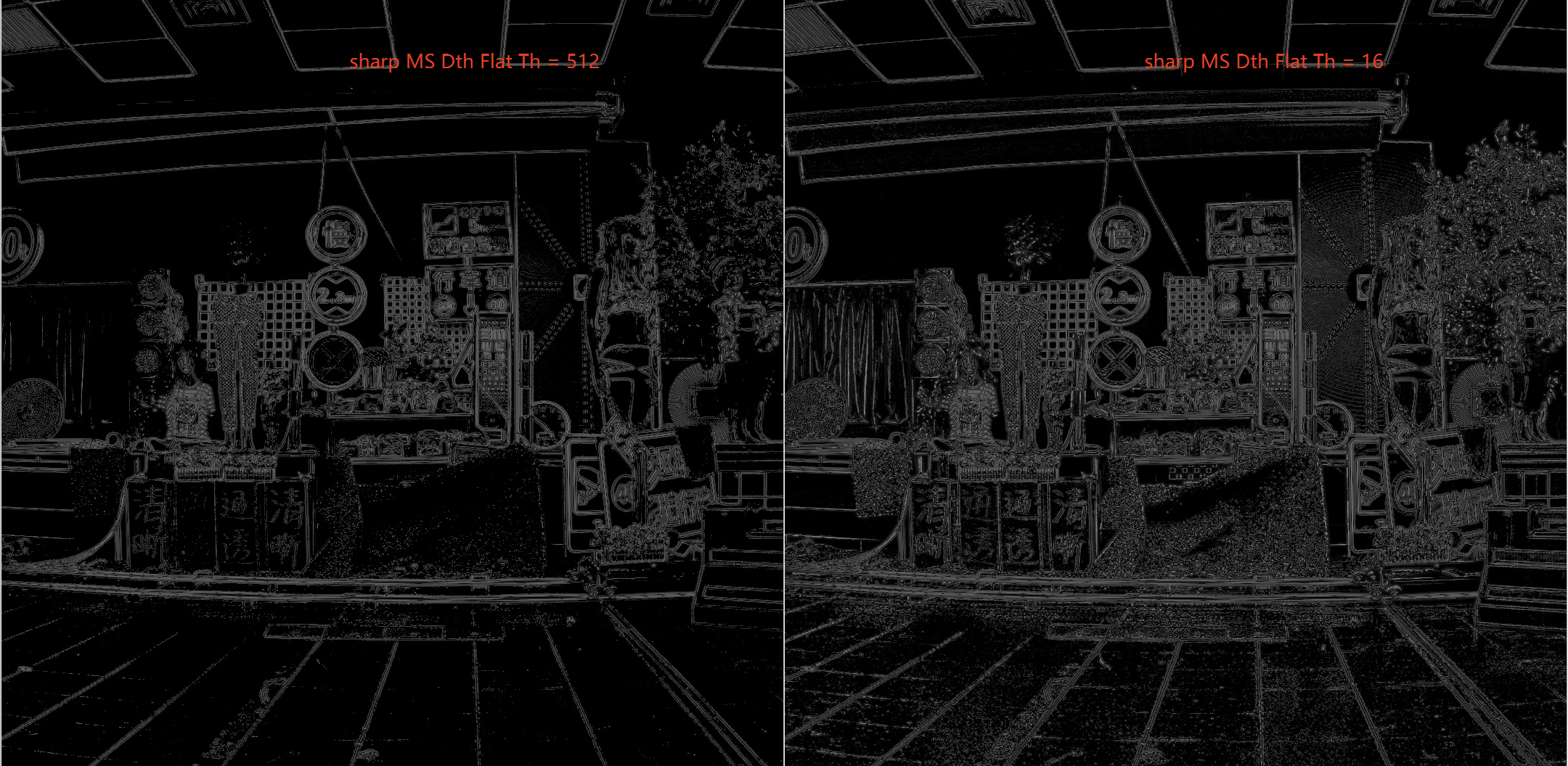

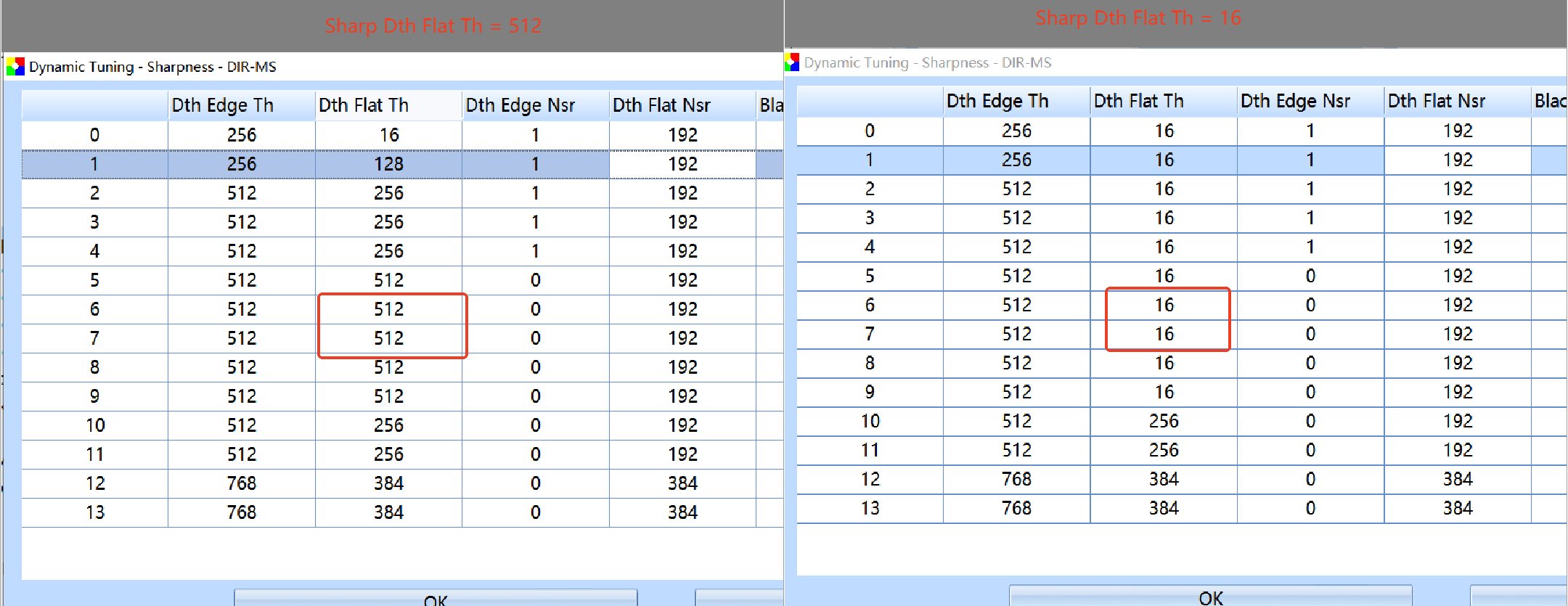

Dth Edge Th高频方向锐化边缘区域阈值 Range:[0,4095],阈值越小,边缘区域纹理越强,阈值越大,边缘区域纹理越弱
Dth Flat Th高频方向锐化平坦区域阈值 Range:[0,4095],阈值越小,平坦区域纹理越强,阈值越大,平坦区域纹理越弱
Dth Edge Nsr高频方向锐化边缘区域噪声 Range:[0,4095],数值越小,边缘区域的纹理越强,数值越大,边缘区域的纹理可能越弱
Dth Flat Nsr高频方向锐化平坦区域噪声 Range:[0,4095],数值越小,弱纹理和噪声保留较好,数值越大,平坦区域噪声排除越干净,纹理损失越大

Step3:分别关闭 Denoise、DPC 模块,确认是否去坏点强度过大或 D2D 强度过大导致细节损失(关闭后建议开关一下 TDNF ,使得画面细节重新收敛)
Step4:如果关闭后,细节有明显提升,检查DPC动态去坏点参数是否设置合理,V861支持静态坏点标定功能,尽量通过该方式去除坏点,再配合弱强度的动态去坏点功能优化

Step5:检查D2D参数是否合理,V861支持动静检测,可以分别对不同区域给不同的D2D去噪强度,如果D2D抹除的细节过多,可以降低下图D2D整体强度 Black Gain、White Gain 或将静止区域的D2D强度 Y Static 适当写小
D2D强度调整
Step6:如果排除去噪模块影响,可通过两级锐化及LDCI功能来提高清晰度
V861 LDCI可以提高局部对比度,使得纹理轮廓表现更佳,但不建议开的太强,在运动的情况下可能会导致出现鬼影等情况
LDCI对比-参数
LDCI对比

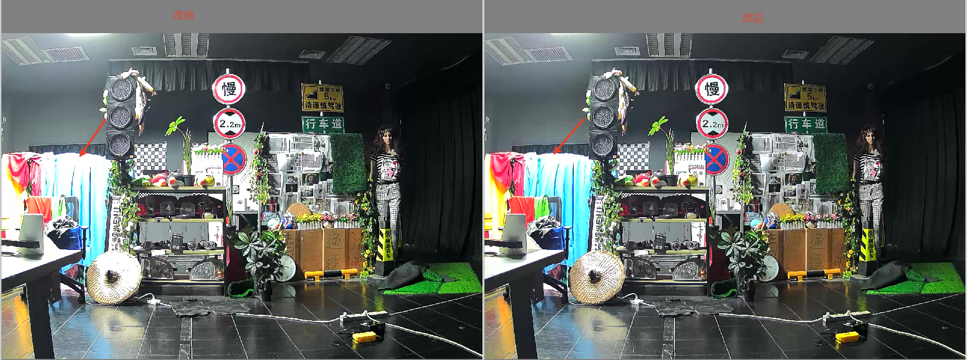

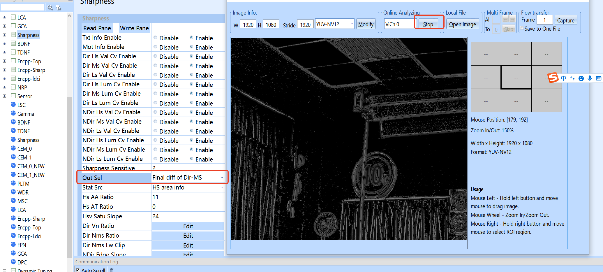

如下图希望将草地纹理勾出来,如果想减少噪声出现,可以通过 MS 来尝试优化
Sharp调试-1
先通过 Sharp 输出的灰图确认 MS 是否有包含对该草地区域的锐化
Sharp调试-2

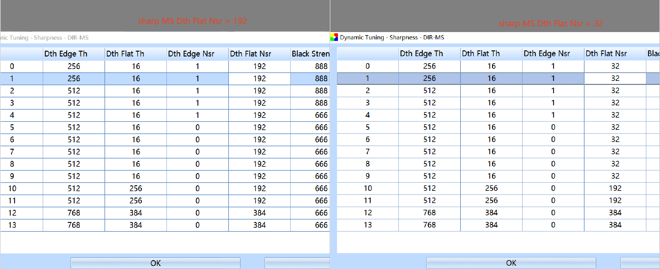

发现该区域没有在锐化区域中(标白的代表进行了锐化),通过调试 sharp MS Dth Flat Th 的锐化阈值,将该区域囊括进来
Sharp调试-3
Sharp调试-4
进一步调试 sharp MS Dth Flat Nsr 阈值,看能否在进一步优化
Sharp调试-5
Sharp调��试-6
发现降低以后平坦区噪声也会被锐化到,因此再适当调大 sharp MS Dth Flat Nsr ,使噪声不会锐化出来即可

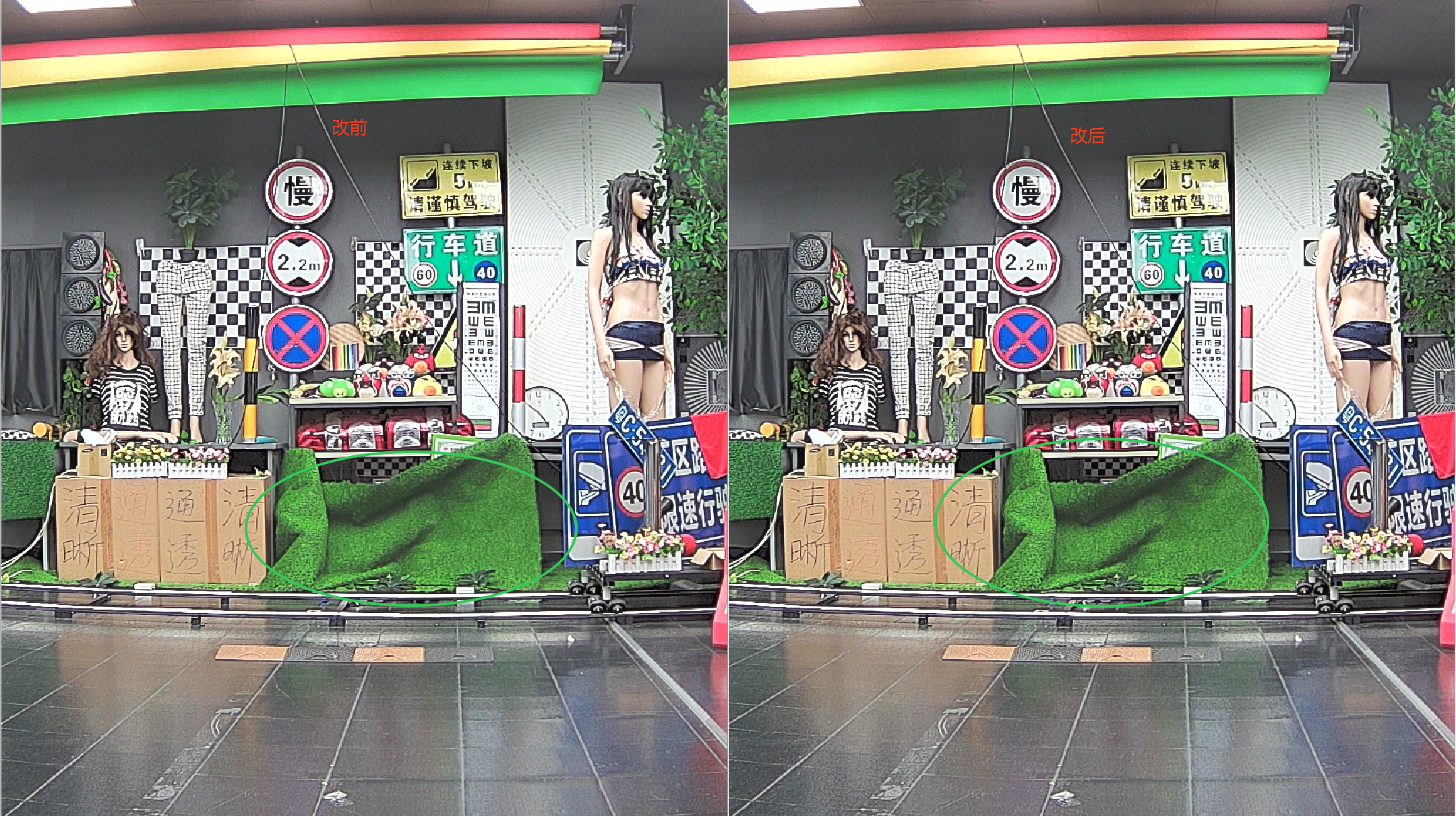

修改后的效果如下图所示
Sharp调试-7

Step1:连接调试工具,关闭 TDNF 模块,如果拖影消失,说明拖影为ISP引入。关闭TDNF会导致画面噪声闪烁,为正常现象
Step2如确认是ISP导致,先尝试降低D3D模块运动降噪强度,将 SS MV DNR 和 LS MV DNR 的强度降低
拖影调试示例1
Step3:如果仍然存在拖影,可再继续降低D3D整体去噪强度,直到画面出现轻微噪声闪烁为止
拖影调试示例2

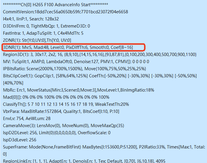

Step4:如果不是ISP导致,请抓取VE节点确认编码3D是否打开,如有打开可关闭再确认效果
拖影调试示例3

Step3:调整 ISP 效果文件的最大曝光时间
ISP 效果文件中的 AE Table 用于设定当前效果的曝光表:
如图所示, Min Exp 代表最小曝光时间(倒数)—— 1/22000s, Max Exp 代表最大曝光时间(倒数)—— 1/20s,
Min Gain 代表最小增益、 Max Gain 代表最大增益(均以 256 为一倍),光圈调节暂不支持,故需要设置为默认值为266;
AE 调整亮度的逻辑:第 0 档为起始档位, AE 会保持一倍增益的前提下,优先提高曝光时间来达到提升亮度的目的,曝光时间的可调范围为【1/22000s,1/20s】,如果曝光时间提高到 1/20s的状态还没有达到期望亮度,那么会开始向下顺延执行第 1 档的设定:维持曝光时间为 1/20s 的前提,开始提高增益的倍数,增益的可调范围【256,32768】(也就是 1x - 128x),以此类推,直到达到最大曝光时间和最大增益
自动降帧示例2
如果当前帧率为 20fps,则需要限制最大曝光时间为 1/20s,那么意味着 ISP 给驱动设置的最大曝光时间则不会大于 1/20s(50ms),如果有自动降帧需求,那么可以将最大曝光时间设置大于1/20s;例如设置为 1/10s :意味着最大曝光时间从 50ms 调整到 100ms,驱动发现当前曝光时间大于当前 VTS 时,便会重新调整 VTS 来降帧延长曝光时间;
自动降帧示例3
上述是通过调试工具调整曝光表,也可以通过直接修改对应 ISP 效果文件来实现自动降帧,打开效果文件并搜索 ae_table_preview ,参数和工具界面的参数是一一对应的
自动降帧示例4
Step4:如果希望关闭自动降帧策略,可将效果文件的最大曝光时间改成帧率对应的曝光值,如最大帧率为20fps,那么最大曝光就是1/20s(50ms),此外也可以将驱动文件里面写 VTS 寄存器的动作注释
自动降帧示例5

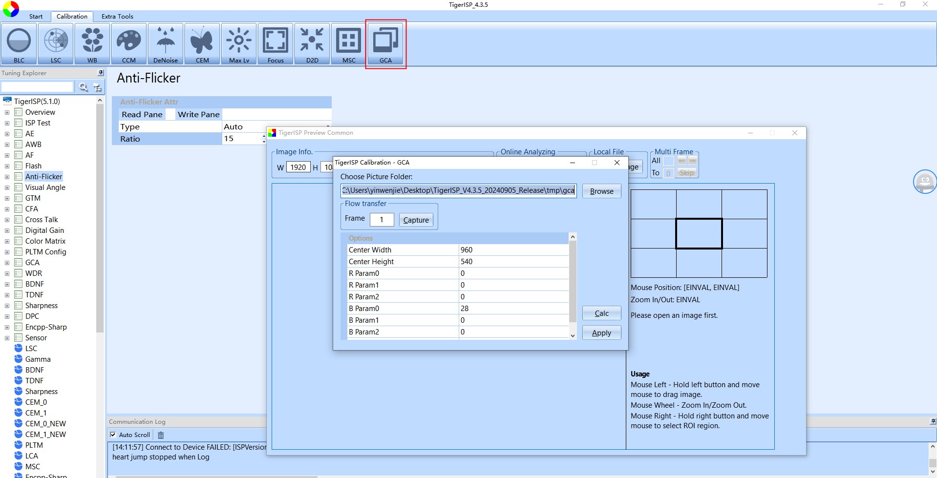

GCA校准流程介绍​
Step1:离线连接上调试工具,点击 ISP Test ,在 ByPass Setting 模块,点击 All Operation 中的 disable ,关闭所有 ISP 模块,点击 write ,使修改生效
Step2:点击 Calibration ,再点击 GCA 按钮,跳出 GCA 标定界面
CFA校准流程1
Step3:准备 GCA 标定图,需要用到黑底的白圆点图,尺寸建议 A2/A1,如下图所示
普通镜头标定图示意图
畸变镜头标定图示意图
Step4:手动设置曝光、增益至合适的倍数,拖动鼠标右键框选中央区域,选择 RGB 测算, G_MAX 数值应接近最大值
CFA校准流程4
Step5:完成 Sensor 曝光设置后,点击 Capture 按钮抓取 20 帧 Raw 数据,点击 Calc ,工具将根据设定的参数计算出 R Param0 ~ B Param2 这 6 个参数,点击 Apply 使参数生效
CFA校准流程5

ISP中的DPC模块可用于去除这类坏点,V861支持静态坏点检测和动态坏点检测,建议先进行静态坏点校正再配合适当的动态坏点去除强度来优化坏点问题,下面说明动态坏点校准参数调试操作方法:
Step1:先确认ISP效果参数中的DPC模块是否打开,若未打开,请打开
Step2:按照下述流程进行调试
调试分为检测和校正,以下调试建议在默认值参数的基础上进行
1.检测:
a)现将校正参数NBHD_DIFF_RATIO和NEAREST_DIFF_RATIO调至最小,保证调整检测参后,马上就能看出检测的实时效果
b)调节SLOPE_TH参数,若图像动态坏点不明显(表现为稍亮),又希望将其去掉,将SLOPE_TH参数调小,以此来检测出更多的不明显坏点。若图像的动态坏点都比较明显,则可调大SLOPE_TH参数,防止误测出更多的纹理
c)在上一步的基础上,配合HOT_RATIO参数去除亮坏点。将 HOT_RATIO参数调小,则能越容易检测出亮坏点,同时,越多的亮边缘纹理也将被误检;将 COLD_RATIO参数调小,COLD ABS TH调大(一般使用默认值即可,不需要整),则越容易检测出暗坏点来,同时,越多的暗边缘纹理也将被误检,需要权衡
d)调整到合适的检测参数后,将校正参数NBHD_DIFF_RATIO和NEAREST_DIFF_RATIO调至最大,接下进行调试校正参数
2.校正:
1)由于校正参数被设置最大,虽然检测到了,但是依然没校正过来。因此,逐步减小校正参数NBHD_DIFF_RATIO和NEAREST_DIFF_RATIO,会越来越多的坏点被校正
2)若希望被检测出的坏点更多的被校正(去坏点),则将NBHD_DIFF_RATIO和NEAREST_DIFF_RATIO参数继续调小,主要调NBHD_DIFF_RATIO参数,次调NEAREST_DIFF_RATIO
3)若希望被检测出的坏点更多的保持原始值(纹理和边缘),则将NBHD_DIFF_RATIO和NEAREST_DIFF_RATIO参数调大
坏点调试参数

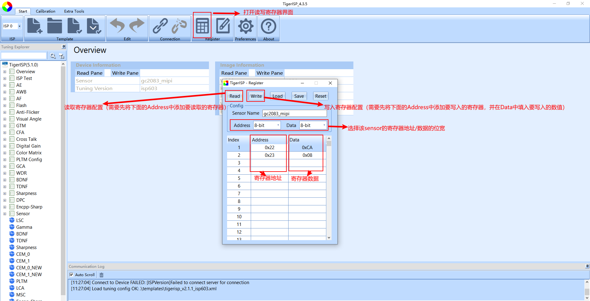

通过TigerISP工具进行读写​
Step1:离线/在线连接上调试工具
Step2:打开读取寄存器界面,正确选择sensor寄存器的地址及数据位宽
Step3:操作为读取寄存器时,先在 Address 这一列填入要读取的寄存器地址,点击 Read ,在 Data 这一列会显示读出来的寄存器数值
Step4:操作为读取寄存器时,先在 Address 这一列填入要写入的寄存器地址,再在 Data 这一列填入要写入的寄存器数值,点击 Write ,即可写入进去
Step5: Write 以后可以再 Read 一下,确认是否写入生效
TigerISP读取寄存器示例

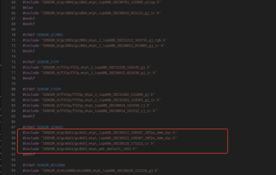

Step1:拷贝效果 .h 至 SDK
在工具中将 .dat 文件转换为 .h 文件,拷贝至 SDK 指定路径
V861常电效果文件目录:/platform/allwinner/vision/libAWIspApi/isp_mpp/isp_v861/libisp/isp_cfg/SENSOR_H/gc4663
V861快起效果文件目录:/rtos/lichee/rtos-hal/hal/source/vin/vin_isp/isp61x_server/isp_cfg/SENSOR_H

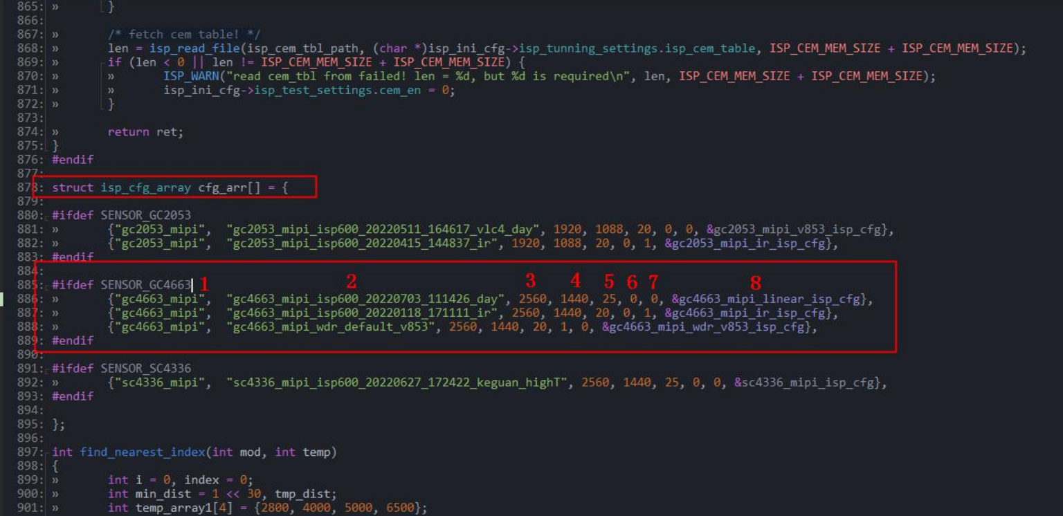

Step2:配置 isp_ini_parse.c , include 添加上新增的 ISP 效果文件
