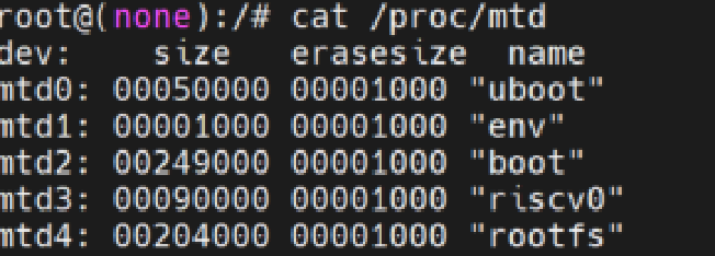

存储分区布局介绍​
SPINOR存储分区布局​

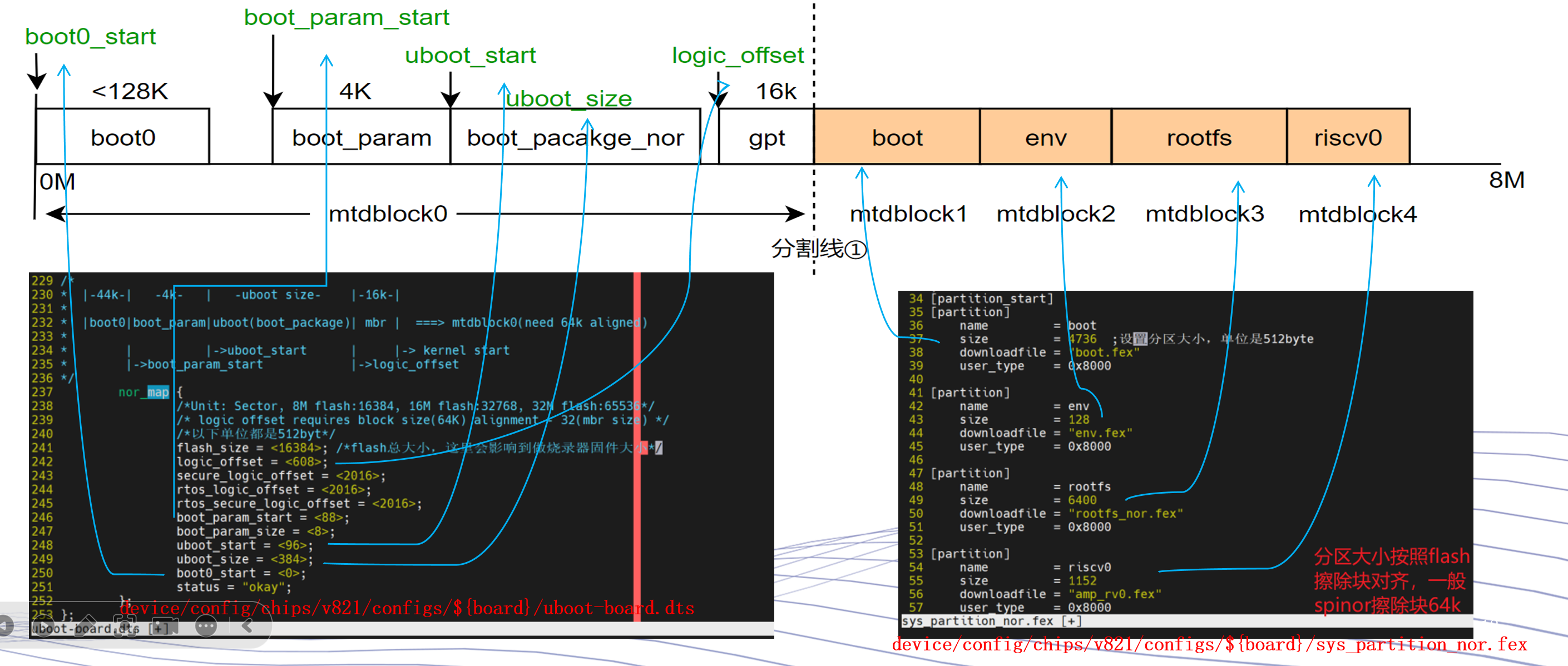

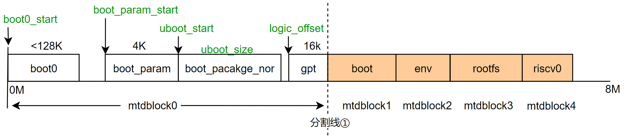

了解SPINOR FLASH 存储布局,可以得知有哪些文件镜像存放在flash哪个分区上。我们可以通过调整分区大小来减小FLASH容量使用。但分区大小又被分区烧录的镜像文件限制着,分区镜像可以通过配置SDK相关选项来裁剪优化。
spinor 布局
  • 如果从spinor 0~8M裸数据看,则数据的布局就是这样的;
  • 如果从linux 系统上看,则可以看到mtdblock0,1,2,3...分区里面包含了什么类型数据;
spinor 布局管理
  • 如果从配置文件角度上看,以-分割线①-分开来看,可以分两个区域:
    1. 分割线①左边(白色方格):是boot0/uboot启动分区; 它的区域划分由uboot-board.dts和boot0源码管理; 从用户层看它是/dev/mtdblock0分区。
    2. 分割线①右边(橙色方格):是用户定义的分区;它的区域划分由sys_partition_nor.fex管理;如boot分区放内核镜像,env分区放env镜像;从用户层看,他们是/dev/mtdblock1、/dev/mtdblock2...
    3. 可以通过配置文件修改他们分区起始地址和分配的大小;

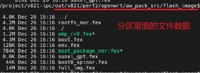

上图里面的分区文件,可以对应从编译后的SDK这里查看(文件和分区名对应关系可查看sys_partition_nor.fex):
分区文件
备注
备注
备注
备注
aw_pack_src文件夹生成,需要修改BoardConfig_nor.mk文件中添加:LICHEE_INDEPENDENT_PACK:=y。然后重新source && lunch SDK最后打包可生成;

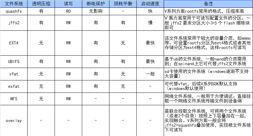

分区文件系统选择​
V系列方案分区中,有些使用的是裸分区,不需要制作文件系统,比如:
boot0
uboot_package_nor
boot
env
riscv0
以下是对V系列可能使用到的分区文件系统进行解释,如下表:
文件系统介绍
建议这些分区使用以下的文件系统:
分区建议设置文件系统
rootfssquashfs
datajffs2
boot-resourcevfat
V系列中相关文件系统如何配置,请看分区裁剪优化章节。

spinor 布局
我们以spinor布局来分析。 如果我们需要在在8M flash放入我们的方案。既:
mtdblock0 + mtdblock1 + mtdblock2 + mtdblock3 + mtdblock4 + ... <= 8M

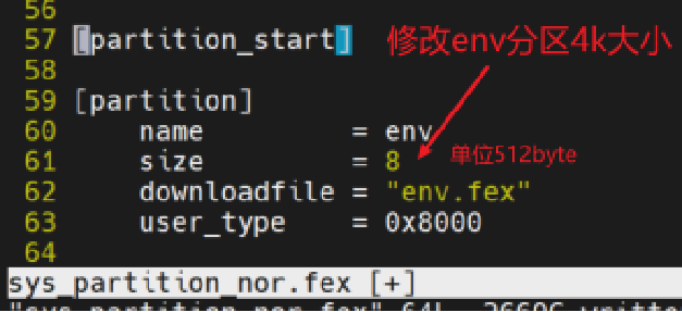

mtdblock0 空间划分大小,我们可以通过uboot-board.dts来设定; mtdblock1/2/3等空间划分大小,我们可以通过sys_partition_nor.fex来设定;
每个分区里面要写入分区数据/镜像,我们需要优化的就是编译出来后的分区镜像变小,但分区占用Flash容量是取决于分区镜像的大小,分区镜像小可以把分区划分的小一点。

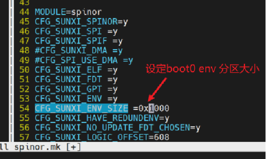

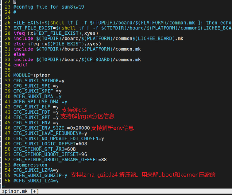

如果是spinor常电方案,我们只要改spinor.mk裁剪里面功能就能缩小其体积。
boot0配置文件
使用“#” 写在开头来注释相关功能,注意一些功能可能有耦合关系,需要一起注释;
V821 spl配置文件

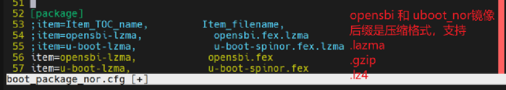

boot_package_nor.fex 是一个多文件包裹。他里面包含的文件由文件指定:
device/config/chips/v821/configs/ipc/boot_package_nor.cfg
boot_package配置文件
(图中;表示注释功能)
从boot_package_nor.cfg看,boot_package_nor.fex里面打包这opensbi镜像和uboot镜像。
1. opensbi 是rv芯片启动必须的,这个bin文件是闭源的,所以无法进行裁剪;
2. u-boot 是SDK中源码编译出来的镜像,可支持裁剪。也可以直接省略掉,让boot0直接启动内核。
boot_package_nor.fex打包压缩格式
选择适当的压缩格式,可以极大减少boot_package_nor包的大小。 但同时会增加启动时间。
压缩格式boot_package大小启动耗时增加
none4096000
lzma212992+79ms
gzip229376-36ms
lz4294912-22ms
通过配置boot_package_nor.cfg 来选择压缩格式的镜像,如:
uboot/opensbi等开启压缩修改 device/config/chips/${LICHEE_IC}/configs/${LICHEE_BOARD}/boot_package_nor.cfg(nor方案)
#lzma压缩
[package]
;item=Item_TOC_name, Item_filename,
item=opensbi‑lzma, opensbi.fex.lzma
item=u‑boot‑lzma, u‑boot‑spinor.fex.lzma
#lz4压缩
[package]
item=opensbi‑lz4, opensbi.fex.lz4
item=u‑boot‑lz4, u‑boot‑spinor.fex.lz4
#gzip压缩
[package]
item=opensbi‑gz, opensbi.fex.gz
item=u‑boot‑gz, u‑boot‑spinor.fex.gz
如果上面压缩开启,则boot0需要开启解压缩功能:
brandy/brandy‑2.0/spl/board/sun300iw1p1/spinor.mk #(正常的nor方案)
#compression
CFG_SUNXI_LZMA=y #打开lzma解压缩功能
CFG_SUNXI_GUNZIP=y #打开gzip解压缩功能
CFG_SUNXI_LZ4=y #打开lz4解压缩功能

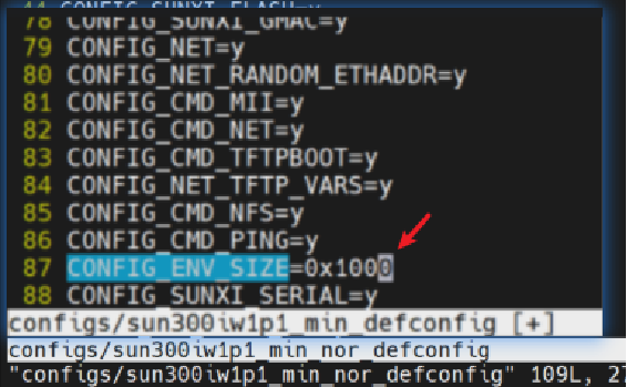

主要有下面两种裁剪思路:
  • 修改uboot配置文件,删减不需要的配置。uboot配置文件通常位于源码下include/configs/${CHIP}.h或者configs/${CHIP}_*_defconfig。
  • 删除不需要的uboot命令。

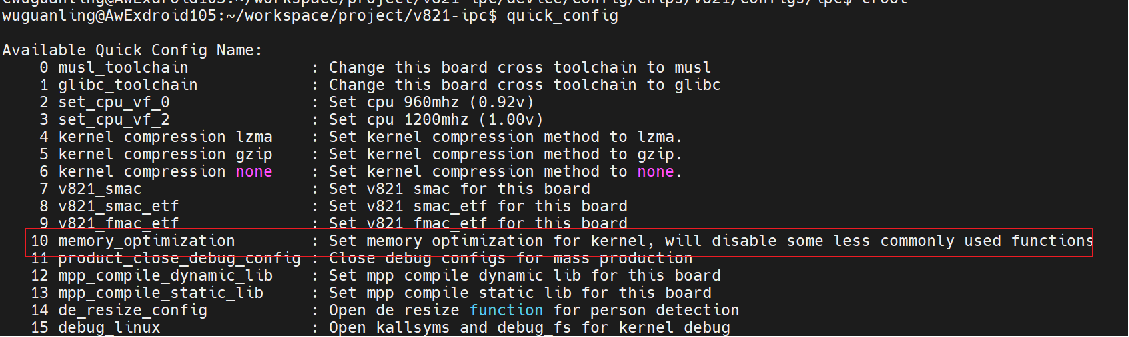

内核镜像裁剪优化​

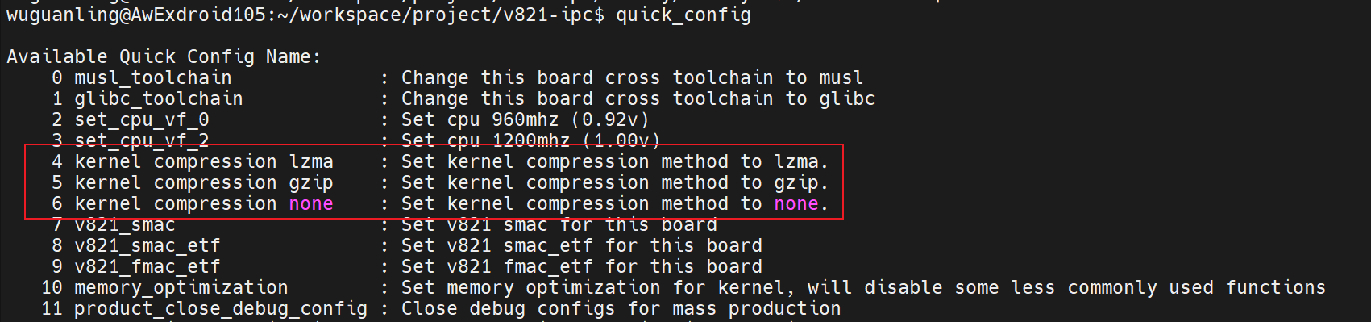

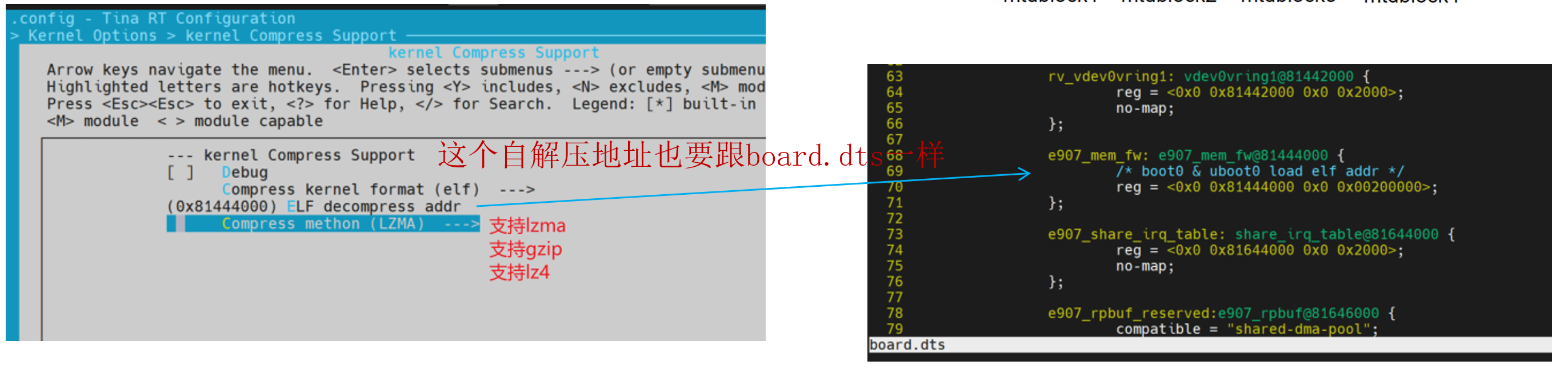

内核镜像启用压缩,启用压缩缩减大小,V821 RV方案内核不提供自解压模式,需要uboot来帮忙解压。开启压缩可以使用SDK中 quick_config来配置:
内核quick_config
也可以改以下配置文件:

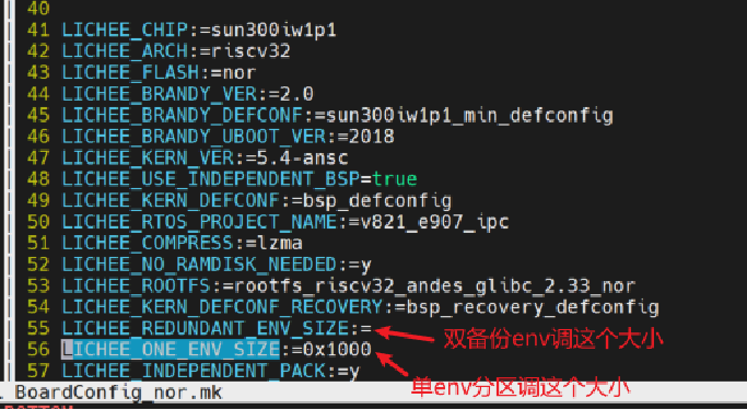

device/config/chips/${LICHEE_IC}/configs/default/BoardConfig.mk  #非spinor方案
device/config/chips/${LICHEE_IC}/configs/default/BoardConfig_nor.mk #spinor方案
或者(下面优先级更高)
device/config/chips/${LICHEE_IC}/configs/${LICHEE_BOARD}/BoardConfig.mk #非spinor方案
device/config/chips/${LICHEE_IC}/configs/${LICHEE_BOARD}/BoardConfig_nor.mk #spinor方案
LICHEE_COMPRESS:=gzip #开启gzip压缩
LICHEE_COMPRESS:=lzma #开启lzma压缩
LICHEE_COMPRESS:=lz4 #开启lz4压缩
LICHEE_COMPRESS:=lzo #开启lzo压缩
LICHEE_COMPRESS:=bzip2 #开启bzip2压缩
LICHEE_COMPRESS:= #不开启压缩

V系列也提供了内核优化快捷方式,使用quick_config命令来配置。

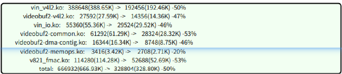

内核优化quick_config
memory_optimization 配置主要去掉无用的模块,减小内核大小,同时也减小内核内存占用的大小。
备注
备注
备注
备注
quick_config选择后,一定要审核它改了那些东西。

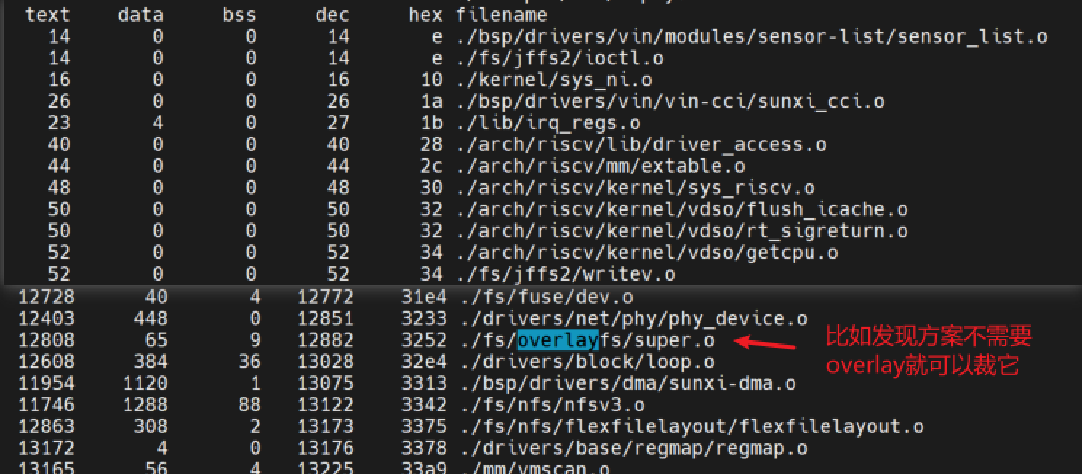

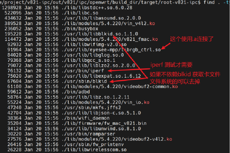

查看内核每个模块大小,从而去针对性关闭某些模块或者优化内核代码。将编译所有.o文件遍历一边,并且从小到大排列,就清楚目前存在哪些模块会被编译进去。
cd out/kernel/build
find ./* -name "*.o" | xargs size -t | sort -k 4 -n
内核编译模块编译大小
需要了解目标文件中: text 段 、data 段 、bss 段 含义和dec十进制大小。

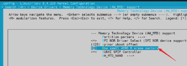

关掉模块可以通过make kernel_menuconfig 来可视化开关模块;
也可直接改内核的配置文件:
device/config/chips/v821/configs/${board}/linux-5.4-ansc/bsp_defconfig  #v821
device/config/chips/v861/configs/${board}/linux-6.6-xuantie/bsp_defconfig #v861/v838/v881

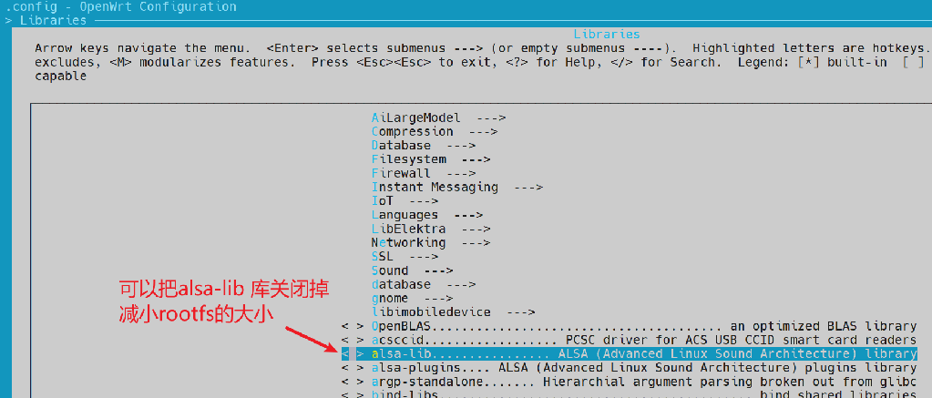

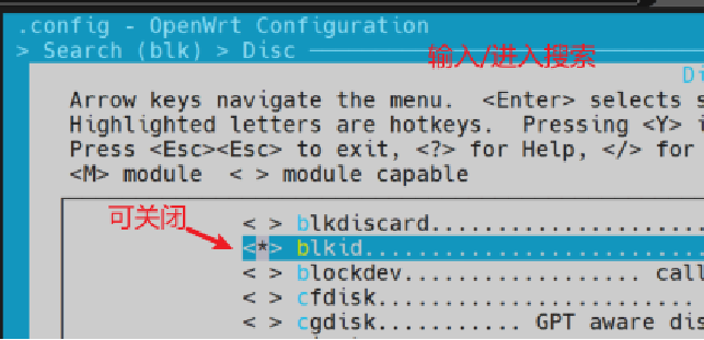

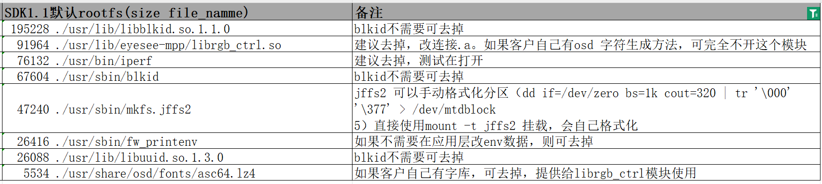

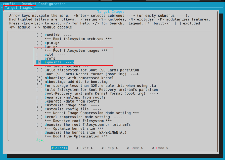

rootfs镜像裁剪优化​

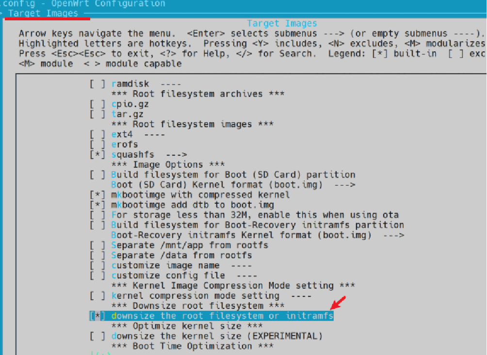

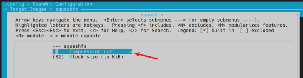

Tina SDK 提供rootfs可更换的文件系统。选择合适的文件系统可从大小和读取速度中取平衡。(推荐使用squashfs,压缩较好)
rootfs选择文件系统
squashfs 还可以选择压缩格式, 如果需要存储空间小,则 可以选择xz压缩(解压时间高)。
文件系统压缩
其中Block size = 32 也可以调整。 从256调整为32的时候,rootfs多128k, 内存节省1.14MB。

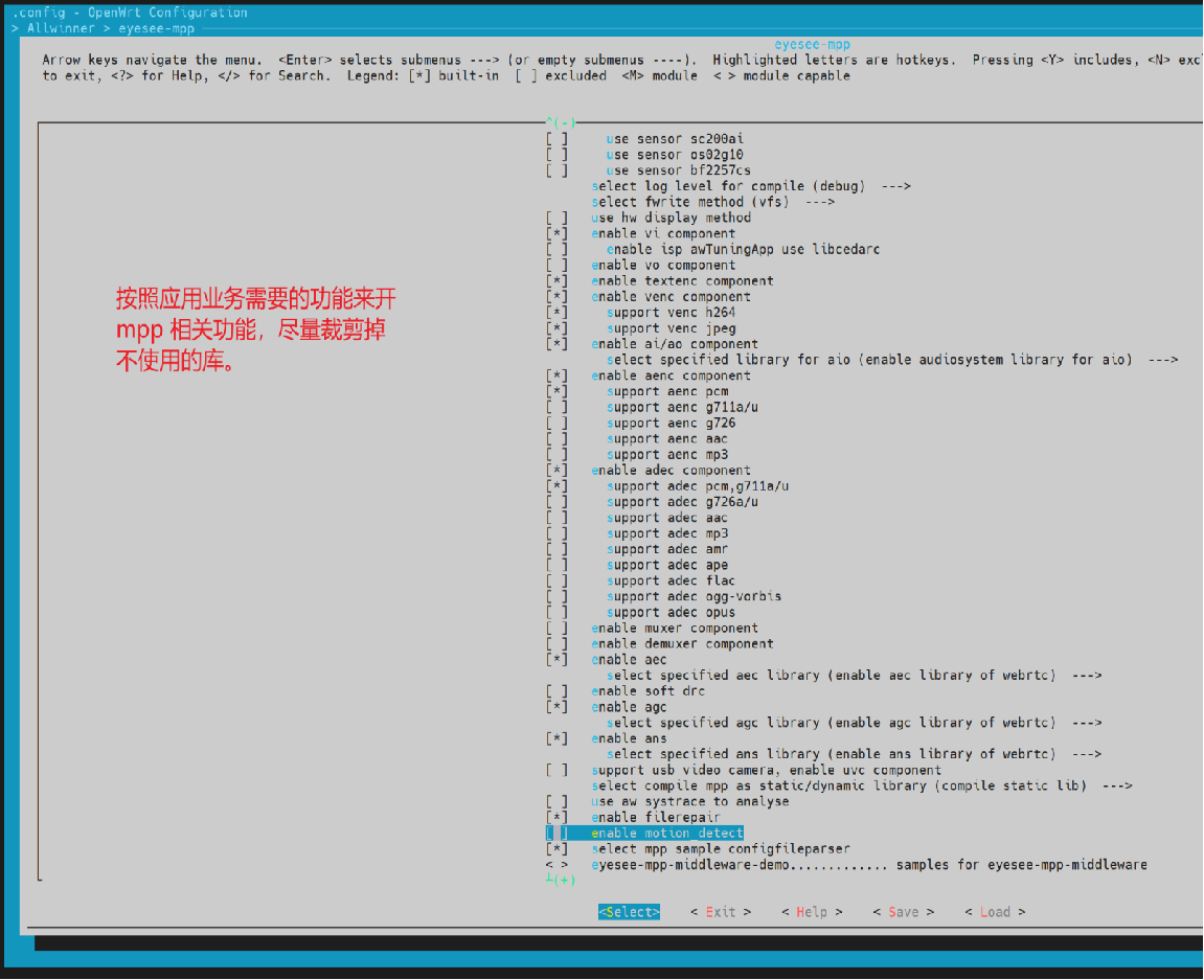

应用程序app大小优化
应用程序app, 需要连接mpp库。mpp库可以通过make menuconfig 来选择mpp组件相关的功能。
比如产品不需要aec,ans,agc等音频的3A功能,如果这里开启了的话,整个代码流程就会嵌入这些算法库,所以在ld连接的时候必须依赖这些库,这时候整个app编译后就变大了。占用了flash的空间;
mpp库功能选择

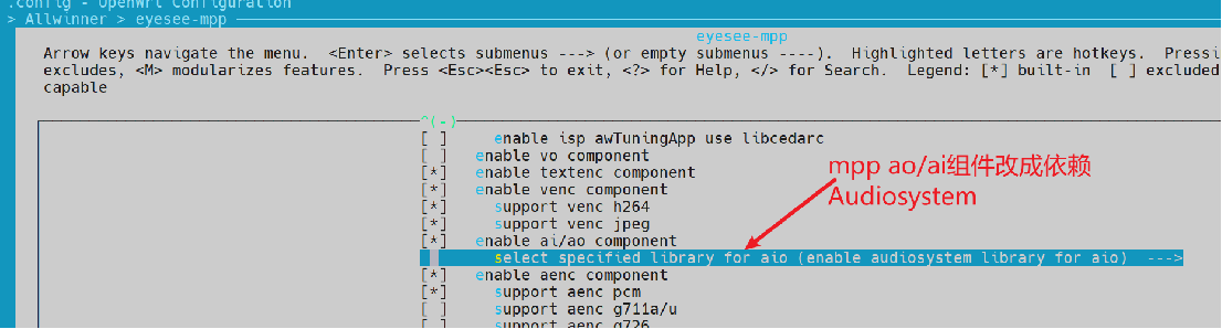

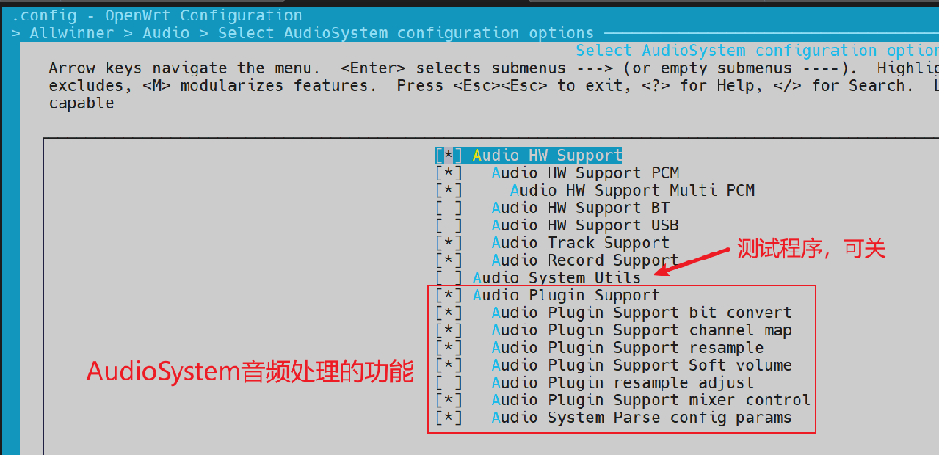

mpp使用全志Audiosystem组件来替换标准的alsa(libasound.so)
mpp选择全志自己的AudioSystem系统来代替alsa-lib。可节省一点rootfs空间。 但应用在编译的时候要多连接以下库: libaudiosystem.so libtinyalsa.so libaudiosystem_core.a ;去掉连接libasound.so库。
备注
备注
备注
备注
SDK编译后,相关库可在out目录下查找。
更换使用make menuconfig 来选择:
mpp换AudioSystem AudioSystem配置 取消alsa库
rootfs自动化删除rootfs里面没用的库
这个是在make编译制作rootfs的时候,调用脚本openwrt/build/reduce-rootfs-size.sh 对rootfs里面所有app的依赖进行检查,如果发现有.so库根本不需要用到,则会删除掉他。
注意:这里需要提前把方案app通过tina编译安装进rootfs,不然它需要的库则会被默认删除。
去掉不使用的库
手动排查不需要的应用和库
敲入crootfs 进入到rootfs目录:
out/v821/ipc/openwrt/build_dir/target/root-v821-ipc
输入命令自动按大小排序:
find . -type f -exec ls -lS {} +
rootfs list
通过make menuconfig 去选择把它关闭掉
blkid功能关闭
如果直接修改配置文件(优化可参考ipc板级的): openwrt/target/v821/v821-{board}/defconfig
以下有一些推荐关闭掉,如:
rootfs推荐去掉
如果你是使用外编app和自己制作固件的,可以直接在root-v821-ipc 这个目录删除,然后在使用squashfs手动重新制作rootfs(可参考外编流程)。

为了减小内核的大小、tina可在生成rootfs时对指定的模块进行预处理、减小模块的大小(V821 SDK 1.1 已带该功能)。
使用全志的工具可以重构这些Ko的重定位格式,使得ko变得更小:
优点:
  1. 可有效减少内核模块的大小、平均可减少约 50% 的大小。加快加载速度
缺点:
  1. 预处理后的模块和内核版本强相关,OTA 升级内核时一定要同步升级KO模块。
注意
备注
注意
备注
  • 请确认,使用了ko优化后,后续OTA需要内核和ko一起升级。
下面是 V821-ipc 方案下内核模块预处理前后的数据:
ko优化数据

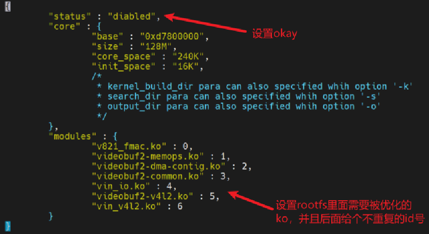

使用方法:
1. 进入tina配置目录:openwrt/target/v821/v821-{board}  #使用命令cplat快速跳入
2. 修改openwrt/target/v821/v821-{board}/kernel_modules.json;如果没有这个文件从其他板级拷贝过来
3. 在modules中,给需要进行预处理的ko写好名字和分配唯一的id;
4. 将status 改为 "okay"
5. 直接编译和打包mp -j8
kernel module配置
编译完后,可以去编译好的rootfs看看是否规定的ko已优化了:

V821/V861 也支持小核镜像压缩, 具体可以使用mrtos menuconfig来配置压缩算法(小核自解压)。
 >Kernel Options > kernel Compress Support
--- kernel Compress Support
[ ] Debug (NEW)
Compress kernel format (elf)--->
(0) ELF decompress addr (NEW) #这个地址也要填写,根据下图跟board.dts匹配
Compress methon (LZMA) ---> #选择压缩格式(lzma,gzip,lz4)
rtos压缩选择
备注
备注
备注
备注
注意:小核rtos自解压时间跟选择的压缩算法有关。 时间上lzma(≈1.5s) > gzip > lz4。

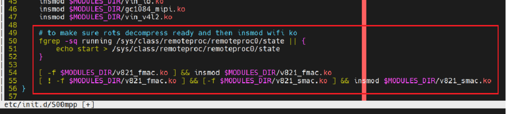

很有可能大核已经跑到加载wifi ko 的位置,小核还没解压完。如果这时候wifi驱动加载跟小核通讯,会失败。需要等待小核解压完才能加载wifi ko。等待脚本如下所示: wifi加载需要等小核解压完

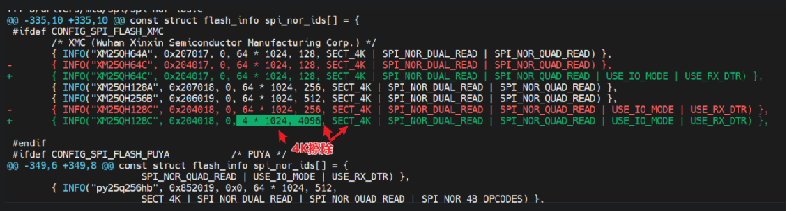

  1. spinor在系统上能支持的擦除块只有64k/32k/4k。 我们以调整4k为例子。 修改spinor代码,需要改动到对应使用的spinor id 那一行
brandy/brandy-2.0/u-boot-2018/drivers/mtd/spi/spi-nor-ids.c(uboot)
bsp/drivers/mtd/spi-nor-5.4/spi-nor.c (kernel)
SPINOR擦除块 其中:
SECT_4K 是表示开启4K擦除块;
4*1024 表示一个page 4K
40960 是表示一共多少个page,16M就4096个
  1. 修改uboot /kernel 配置文件,开启4K的宏
uboot defconfig添加(两份)
brandy/brandy-2.0/u-boot-2018/configs/sun300iw1p1_min_defconfig
brandy/brandy-2.0/u-boot-2018/configs/sun300iw1p1_min_nor_defconfig
如果BoardConfig_nor.mk指明的配置文件不存在,则会使用默认
brandy/brandy-2.0/u-boot-2018/configs/sun300iw1p1_v821_defconfig
brandy/brandy-2.0/u-boot-2018/configs/sun300iw1p1_v821_nor_defconfig
CONFIG_SPI_FLASH_USE_4K_SECTORS=y
kernel 选项也要开
CONFIG_MTD_SPI_NOR_USE_4K_SECTORS
kernel 4K 擦除块
配置上设置完4K擦除块后,烧录机器启动,可以通过 cat /proc/mtd 来确认是否已经配置4K擦除块了。
设备配置4k擦除块
调整env分区的大小(4k整数倍)
修改配置文件:
device/config/chips/v821/configs/{board}/BoardConfig_nor.mk
修改env镜像大小
备注
备注
备注
备注
BoardConfig_nor.mk修改需要重新source SDK。
修改env分区表
env分区表
由于boot0 和 uboot 也会使用env,他们配置文件上也要把env实际大小指定好(尤其是uboot,没该对启动不了)。
修改boot0 的spinor.mk的配置
brandy/brandy-2.0/spl/board/sun300iw1p1/spinor.mk #常电默认配置
boot0 env 配置
修改两份uboot的配置
uboot env 配置
修改完后重新source 再重新编译即可。
