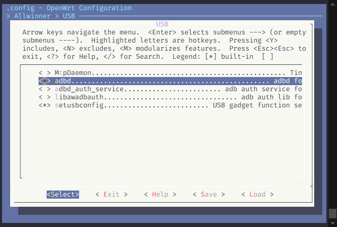

执行 m menuconfig,勾选 ADB 软件包:
Allwinner  --->
USB --->
<*> adbd................................................. adbd for Tina Linux

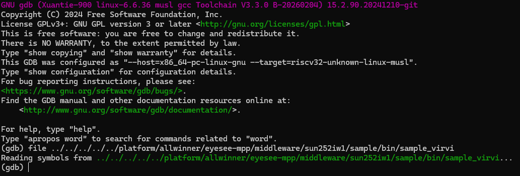

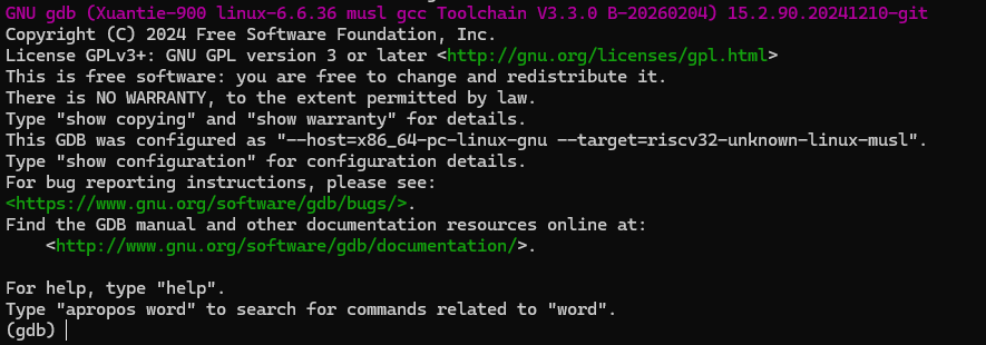

(1)启动 GDB
进入工具链目录(根据使用的 libc 选择):
cd prebuilt/rootfsbuilt/riscv/Xuantie-900-gcc-linux-6.6.36-musl32-x86_64-V3.3.0/bin
启动 GDB:
./riscv32-unknown-linux-musl-gdb
image-20260320150557277
(2)加载被调试程序
(gdb) file ../../../../../platform/allwinner/eyesee-mpp/middleware/sun252iw1/sample/bin/sample_virvi
image-20260320150918570
说明:file 命令加载可执行文件的符号表,使 GDB 能够将机器码映射到源代码。

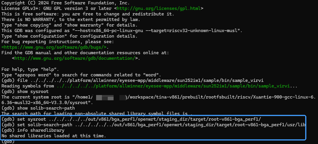

(3)配置动态库搜索路径
GDB 需要知道动态库的位置才能加载符号:
(gdb) set sysroot ../../../../../out/v861/bga_perf1/openwrt/staging_dir/target/root-v861-bga_perf1/
(gdb) set solib-search-path ../../../../../out/v861/bga_perf1/openwrt/staging_dir/target/root-v861-bga_perf1/usr/lib
(gdb) info sharedlibrary
image-20260320151126486
说明:
  • sysroot:设置库文件的根目录前缀
  • solib-search-path:设置库文件的搜索路径
  • info sharedlibrary:显示已加载的共享库信息

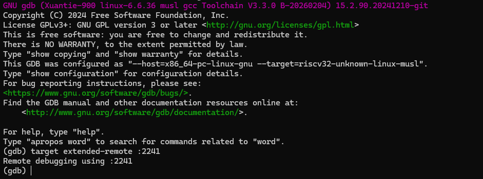

(4)连接 GDB Server
(gdb) target extended-remote :2241
image-20260320151352653
说明:extended-remote 模式允许 GDB 控制程序加载和运行,比普通的 remote 模式功能更强大。
