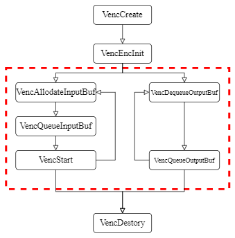

编码控制模块使用流程​
Allwinner视频编码库提供了一套完整的接口流程,用户需按照规范的步骤进行操作。具体的使用流程可参考下图所示:
编码流程图
该图展示了视频编码的整体流程,包括初始化、编码循环和资源释放三个主要阶段,接下来会对这三部分进行说明:
  1. 创建编码器实例并初始化
在开始编码前,必须调用以下函数进行初始化:
// 初始化编码器参数
encode_param_t encode_param;
memset(&encode_param, 0, sizeof(encode_param));
encode_param.src_width = 1280;
encode_param.src_height = 736;
encode_param.dst_width = 1280;
encode_param.dst_height = 736;
encode_param.bit_rate = 2*1024*1024;
encode_param.frame_rate = 30;
encode_param.maxKeyFrame = 30;
encode_param.encode_format = VENC_CODEC_H264;
// 创建视频编码器实例
VENC_HANDLE pVideoEnc = VencCreate(encode_param.encode_format);
// 初始化编码器
int ret = VencInit(pVideoEnc, &baseConfig);
if (ret != 0) {
printf("初始化编码器失败!\n");
VideoEncDestroy(pVideoEnc);
  1. 执行编码处理
初始化完成后,执行核心编码流程。该流程需在每次处理一帧数据时重复执行,分为输入帧处理和输出码流获取两个子流程:
a. 输入帧处理流程
// 从编码器获取一个已分配的输入缓冲区
pInputBufInfo = dequeueInputBuf(&pEncContext->mInputBufMgr.valid_quene);
memcpy(&mCurInputBuf, &pInputBufInfo->inputbuffer, sizeof(VencInputBuffer));
if(pInputBufInfo == NULL)
logv(" get input buffer failed");
USLEEP(10*1000);
return 1;
// 读取YUV数据到缓冲区(假设已打开输入文件in_file)
// Y分量
fread(mCurInputBuf.pAddrVirY, 1, bufferParam->nSizeY, in_file);
// UV分量
// 添加缓冲区并执行编码
enqueueInputBuf(&pEncContext->mInputBufMgr.empty_quene, pInputBufInfo);
VencQueueInputBuf(pEncContext->pVideoEnc, &mCurInputBuf);
VencStart(pVideoEnc);
if (ret != 0) {
printf("编码一帧失败!\n");
b. 输出码流获取流程
// 获取编码后的码流帧
result = VencDequeueOutputBuf(pVideoEnc, &outputBuffer);
if(result == VENC_RESULT_BITSTREAM_IS_EMPTY)
logv("bitstream is empty ,continue");
break;
FWRITE(outputBuffer.pData0, 1, outputBuffer.nSize0, out_file);
//归还outputBuffer
VencQueueOutputBuf(pVideoEnc, &outputBuffer);
备注
备注
备注
备注
输入和输出流程可以并行处理,但需注意线程安全。
  1. 销毁编码器
当所有视频帧处理完毕后,应按以下步骤释放编码器资源:
// 销毁编码器实例
VencDestroy(pVideoEnc);
pVideoEnc = NULL; // 避免悬空指针
注意
备注
注意
备注
确保在程序退出前释放所有编码资源。
