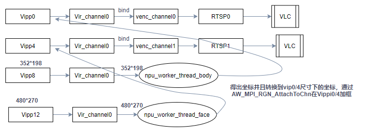

MPP 智能 IPC 场景功能
| Sample 名称 | sample_smartIPC_demo |
| 功能概述 | 演示智能IPC的场景,通过RTSP方式查看编码码流的场景。同时支持多路编码,单双目,拼接,识别类型上支持人形和移动侦测 |
| 组件依赖 | 无 |
| Sample 路径 | platform/allwinner/eyesee-mpp/middleware/sun300iw1/sample/sample_driverVipp |
| 输入文件 | 无 |
| 输出文件 | 编码码流,视频文件,拍照 |

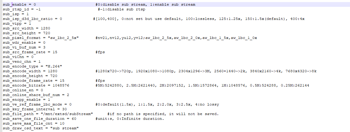

配置场景
编辑 sample_smartIPC_demo.conf, 配置主码流为 1280x720@30fps,子码流为 640x480@30fps ,方式为在线编码,开启音频,开启录音,开启抓拍,开启码流保存的功能。配置使用 Wi-Fi 进行 RTSP 推流。
配置文件参数功能

主码流配置
| 配置项 | 含义 | 示例 | 关注程度 |
main_enable | 是否启 用主码流,0: 禁用,1: 启用 | 1 | 总开关 |
main_rtsp_id | 主流的RTSP流ID,-1表示禁用RTSP流 | -1 | 启用RTSP需要配置 |
main_isp | ISP(图像信号处理)设备序号 | 0 | 默认配置即可 |
main_isp_d3d_lbc_ratio | D3D失真压缩比例,[100, 400],0表示使用默认设置,100为无损,150为默认的1.5x | 0 | 默认配置即可 |
main_vipp | VIPP(视频输入预处理)设备序号 | 0 | 输入设备,针对拼接模式需要设置为 1 |
main_src_width | 输入视频流的宽度,单位:像素 | 1280 | 按需修改 |
main_src_height | 输入视频流的高度,单位:像素 | 720 | 按需修改 |
main_pixel_format | 输入视频流的像素格式,支持 nv21,nv12,yu12,yv12;aw_lbc_2_5x,aw_lbc_2_0x,aw_lbc_1_5x,aw_lbc_1_0x 格式 | aw_lbc_2_5x | 按需修改 |
main_wdr_enable | 是否启用宽动态范围(WDR)功能,0: 禁用,1: 启用 | 0 | 按需修改 |
main_vi_buf_num | 输入视频流的缓冲区数量,离线编码使用这个值 | 3 | 默认配置即可 |
main_src_frame_rate | 输入视频流的帧率,单位:帧/秒 (fps) | 15 | 按需修改 |
main_vi_stitch_mode | 输入视频流拼接模式:0: 无拼接,1: 2合1纵向拼接,2: 水平拼接,3: 垂直拼接 | 0 | 按需修改 |
main_viChn | 虚拟输入通道号 | 0 | 按需修改 |
main_venc_chn | 视频编码通道号 | 0 | 按需修改 |
main_encode_type | 编码类型,常见编码格式为 H.264 或 H.265 | H.264 | 按需修改 |
main_encode_width | 编码后视频流的宽度,单位:像素 | 1280 | 按需修改 |
main_encode_height | 编码后视频流的高度,单位:像素 | 720 | 按需修改 |
main_encode_frame_rate | 编码后视频流的帧率,单位:帧/秒 (fps) | 15 | 按需修改 |
main_encode_bitrate | 编码后视频流的比特率,单位:比特/秒(bps) | 1048576 | 按需修改 |
main_online_en | 是否启用在线编码,0: 禁用,1: 启用 | 0 | 按需修改 |
main_online_share_buf_num | 在线编码的缓冲区数量,启用在线编码会忽略main_vi_buf_num | 2 | 按需修改 |
main_encpp_enable | 是否启用增强型视频处理(ENC++),用于提升图像锐度 | 1 | 按需修改 |
main_ve_ref_frame_lbc_mode | 参考帧失真压缩模式,0: 默认1.5倍压缩,1: 1.5倍,2: 2倍,3: 2.5倍,4: 无损压缩 | 0 | 按需修改 |
main_key_frame_interval | I帧(关键帧)间隔,单位:帧 | 30 | 按需修改 |
main_file_path | 编码后视频文件的保存路径 | /mnt/extsd/mainStream | 按需修改 |
main_save_one_file_duration | 单个视频文件的保存时长,单位:秒,0表示无限时长 | 60 | 按需修改 |
main_save_max_file_cnt | 最大保存的视频文 件数量 | 10 | 按需修改 |
main_draw_osd_text | OSD(屏幕显示)文本,显示在视频流上的文字 | "main stream" | 按需修改 |

子码流人形检测设置
| 配置项 | 含义 | 示例 |
main_2nd_pdet_enable | 启用或禁用人形检测功能,0: 禁用,1: 启用 | 0 |
main_2nd_pdet_viChn | 人形检测使用的 虚拟输入通道,确保与子码流或其他功能的通道不同 | 2 |
main_2nd_pdet_input_width | 人形检测输入的图像宽度,单位:像素 | 320 |
main_2nd_pdet_input_height | 人形检测输入的图像高度,单位:像素 | 192 |
main_2nd_pdet_input_channel | 人形检测的输入通道,指定使用的YUV格式输入通道 | 3 |
main_2nd_pdet_conf_thres | 人形检测的置信度阈值,低于此阈值的人形检测结果会被忽略 | 0.3 |
main_2nd_pdet_run_interval | 人形检测的运行频率,单位:fps,默认是帧率的2倍 | 30 |
配置文件后面的 sub_ 开头的配置对应的是副摄,其配置内容与主摄一样,在此不做过多说明。
