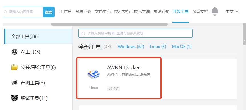

获取 AWNN Docker 镜像包​
前往 全志客户服务平台 - 开发工具 页面,找到 AWNN Docker
image-20260609132555885

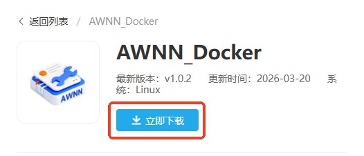

点击 【立即下载】 按钮下载镜像包
image-20260609132624100
注意事项:
  • 需要注册并登录全志客户服务平台才能下载
  • 镜像包文件较大(通常 1-3GB),请确保网络稳定

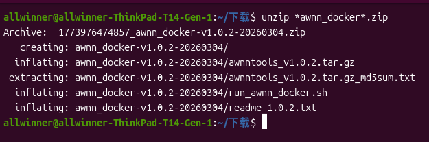

下载 zip 文件后先解压压缩包
unzip *awnn_docker*.zip
解压完成后,导入 Docker 镜像,进入文件夹中
cd awnn_docker*

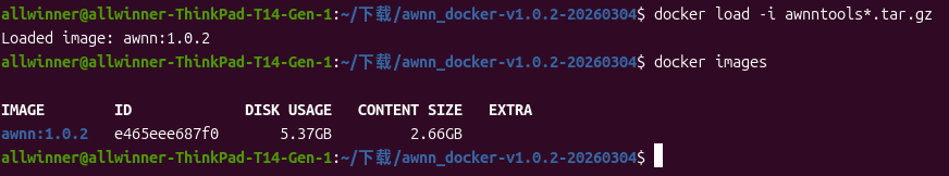

执行命令,将 Docker 导入
docker load -i awnntools*.tar.gz
等待导入结束后,执行命令检查是否导入正确
docker images
注意事项:
  • 导入过程可能需要几分钟时间,取决于镜像大小和系统性能
  • 确保有足够的磁盘空间
  • 如果导入失败,请参考常见问题解答
