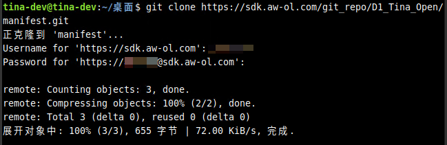

使用 git clone 初始化本地登录,由于 repo 无法提供交互式输入用户名密码的接口,所以需要先使用 git 命令将用户名与密码保存,我们先拉取 D1 的仓库,作为保存 git 用户名和密码的操作。
git config --global credential.helper store
git clone https://sdk.aw-ol.com/git_repo/D1_Tina_Open/manifest.git
如果提示 Username for 'https://sdk.aw-ol.com': 请输入 全志在线开发者论坛 的用户名和密码。
image-20250826141631143
之后便可以把 clone 的文件删除,这个操作只是用于保存密码的,拉取 V861 SDK 不是这个链接。
这样就可以把用户名密码本地保存,之后便可以用 repo 下载

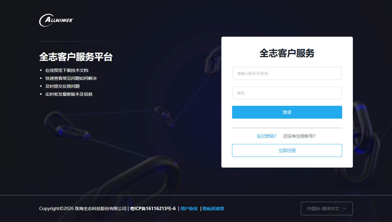

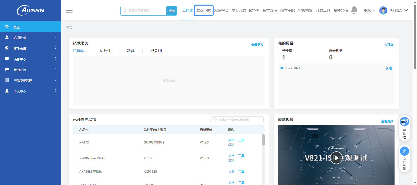

输入账号登陆全志客户服务平台,点击资源下载
image-20260202103559896

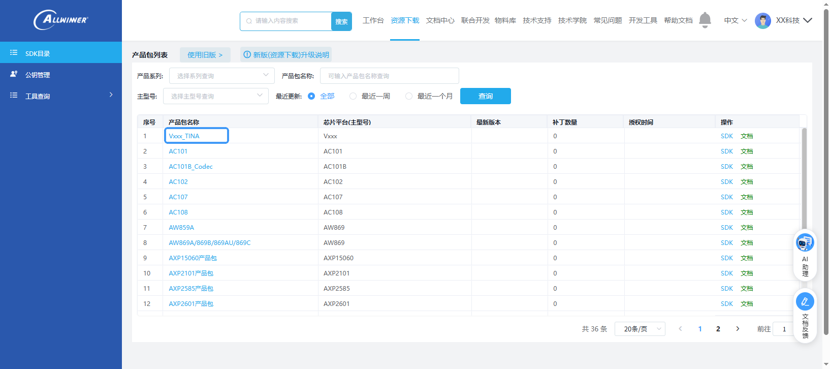

点击需要下载的芯片产品包

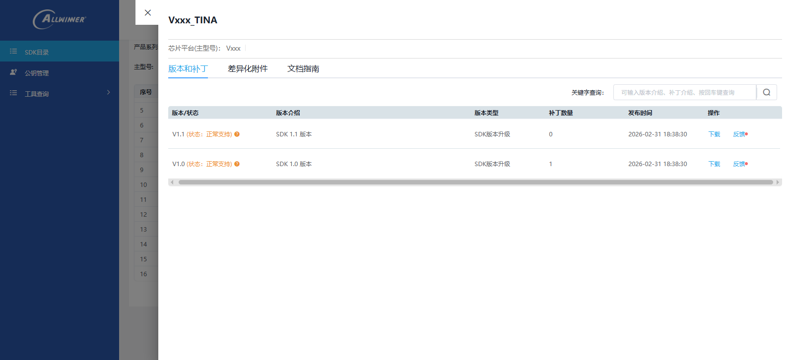

打开后可以看到产品包对应的 SDK 版本,SDK 会发布多个版本。
image-20260202104441839

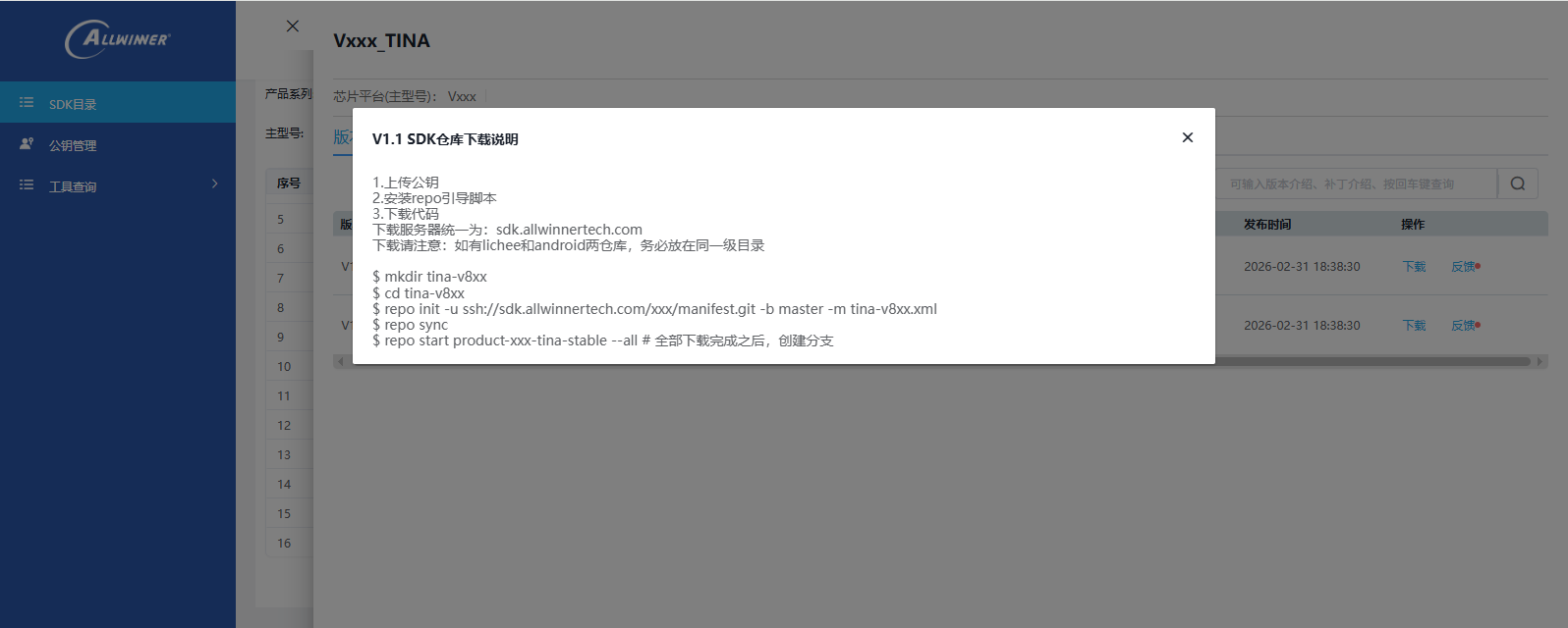

我们选择下载 SDK 1.1 版本,点击下载,可以看到弹出的下载说明
image-20260202104822219
使用下载说明的命令下载即可
