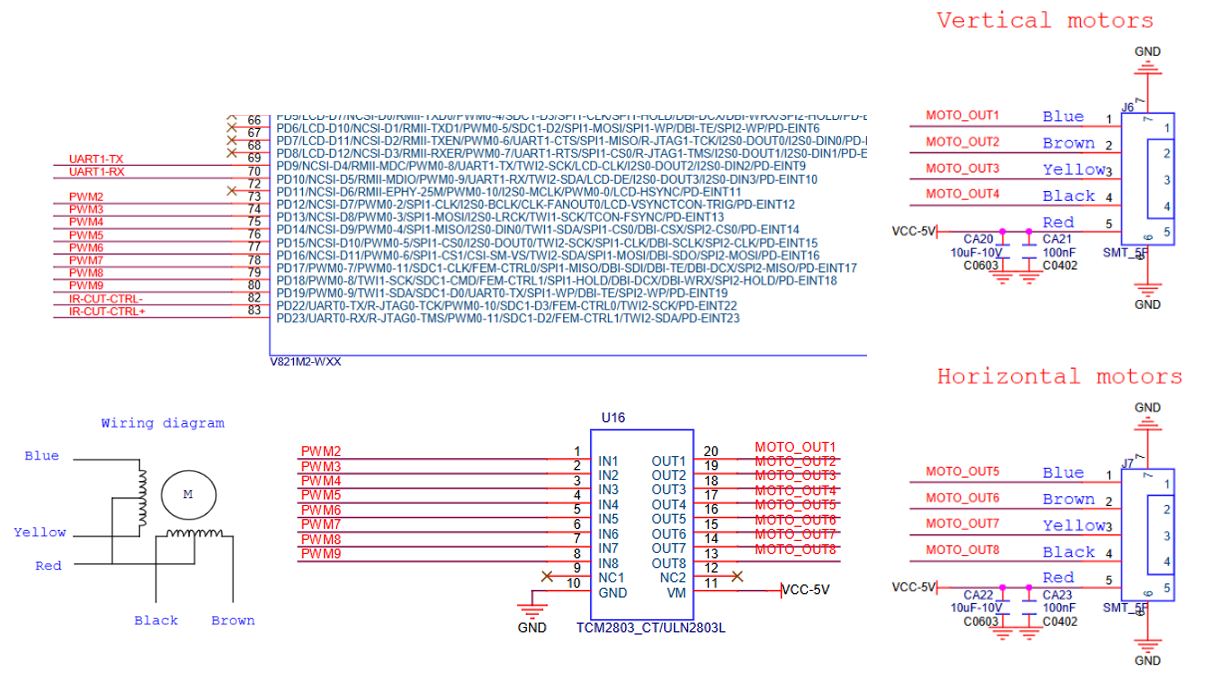

其电路连接如下图所示:

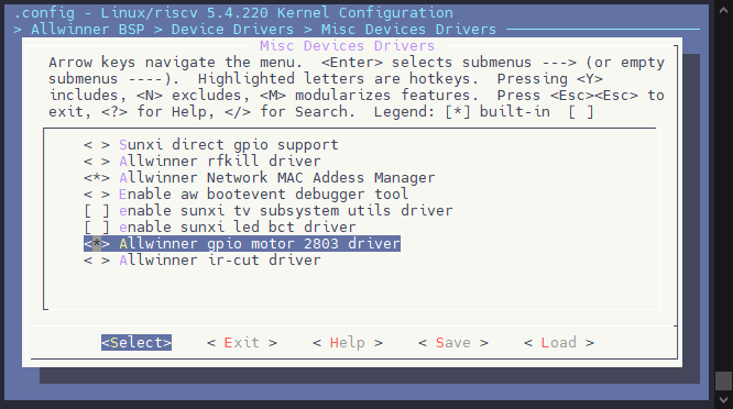

内核驱动配置
执行 make kernel_menuconfig 进入内核配置驱动,前往下列路径
Allwinner BSP --->
Device Drivers --->
Misc Devices Drivers --->
<*> Allwinner gpio motor 2803 driver

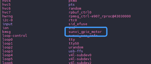

正常配置后会生成节点 /dev/sunxi_gpio_motor
