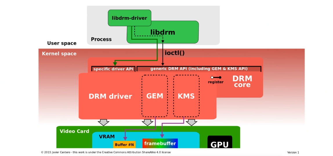

DRM简介​
DRM通路框图
  • Linux DRM 包含旨在支持复杂图形设备需求的代码,通常包含适合 3D 图形加速的可编程管道。内核中的图形驱动程序可以利用 DRM 功能来简化内存管理、中断处理和 DMA 等任务,并为应用程序提供统一的接口。
  • 直接渲染管理器 ( DRM ) 是 Linux 内核的一个子系统,负责与现代显卡的 GPU 接口。DRM公开了一种 API,用户空间程序可以使用该 API 将命令和数据发送到 GPU 并执行配置显示器模式设置等操作。

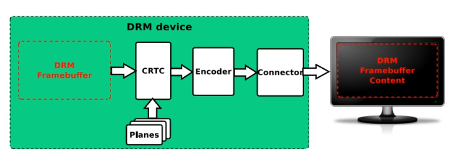

DRM Device框图
DRM的几个基础组件关系如上,Framebuffer、CRTC、Encoder、Connector、Plane都是通过DRM对显示通路进行配置操作的关键组件,通过对这些组件的参数进行配置并完成一次commit,即为一次modeset,决定了后续整个显示通路的图层缩放叠加混合,末端显示设备的开关、显示模式等显示画面输出相关状态。

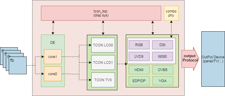

硬件模块介绍​
AW平台显示相关硬件IP模块主要包括de、tcon top(又称disp sys)、combp phy、tcon、hdmi、edp/dp、DSI、CVBS、VGA等,如下框图。
硬件概览
内存中的输入buffer经过DE处理后,连接到tcon,经过输出协议IP模块处理最终通过SOC的外接引脚输出相应的显示输出协议信号。
一路显示输出通常始于DE的一个core或者一路disp output,DE对内存中的多个图像数据(fb)做混合裁剪及画质调整等处理后,信号输出连接到一路tcon(timing controller)。
tcon分为tcon_tv以及tcon_lcd,tcon后端一般为接口协议模块的具体IP,但也有部分接口(如RGB、LVDS等)直接由tcon_lcd模块内部实现,不需要后接额外的协议IP模块。
协议IP模块一般都有自己的phy模块,图中省略未画出,但值得注意的是combo phy也是一个独立的硬件phy模块,但其同时为多种接口(如RGB、LVDS等)提供一些功能配置及实现。
在多数情况下,一路DE core后接一路tcon,再根据实际后端可能再有一路协议IP模块来完成信号输出。
但在某些情况下也可能后端协议模块需要通过两路tcon来完成通路数据传递(如 dual dsi),此时后端的协议IP模块可能也需要两路同时输出。
DE在drm中被抽象为crtc,DE具有的硬件图层合成能力,每个blending channel被抽象为一个plane,各种硬件输出接口则被抽象为connector,这些硬件的操作方法均通过DRM的标准的API提供。
用户空间一般借助libdrm简化对DRM框架的api调用,完成对显示输出管理,buffer申请、释放、映射、合成等操作。
备注
备注
  • 不同的显示输出接口协议硬件上固定使用tcon tv或者tcon lcd,tcon可以理解为是接口协议模块与DE沟通时序的桥梁模块。
  • 支持多显时,每一路的DE输出所提供的功能会有所差异,但一般支持连接到任意输出接口。

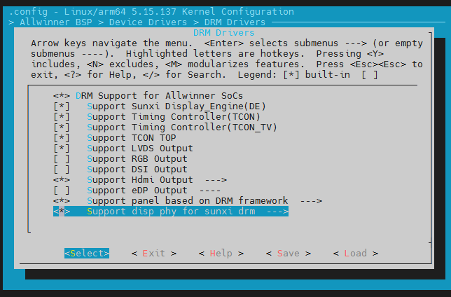

必选配置​
在longan目录下执行./build.sh menuconfig ,首先依次进入Device Drivers > Graphics support, 选上Direct Rendering Manager (XFree86 4.1.0 and higher DRI support)后保存退出。
sunxi-drm menuconfig
再执行一次./build.sh menuconfig依次进入Allwinner BSP > Device Drivers > DRM Drivers,可见上图的配置页面,其中:
Support Sunxi Display_Engine(DE)、Support Timing Contoller(Tcon)、Support TCON TOP为必选,
DRM Support for Allwinner SoCs,根据需要可以编译为build-in或module。
可选输出接口配置​
hdmi/edp/LVDS/RGB/DSI根据需要选择,且hdmi、edp选上时其下级菜单也需要根据实际打开配置,
需要使用屏幕模组驱动的接口,也需要选上Support panel based on DRM framework,并在下级菜单中打开对应的屏幕模组驱动。
Support disp phy for sunxi drm是指combo phy驱动,当所使用的接口依赖combp phy时,需要选上,如果不确定,请选上,注意下级菜单中的配置也需要选上。

如果存在tcon_top,则每个tcon设备必然配套一个tcon_top设备,当需要手动配置使能某种输出接口(LVDS/RGB/HDMI等)时,
切记要保证对应的tcon以及对应tcon的tcon_top的节点的status也为okay。在sunXXiwX.dtsi的对应输出接口的节点的remote-endpoint可以索引到其所依赖的tcon设备。
tcon_lcd单独可实现rgb、lvds两种接口的输出,dsi接口输出则需要tcon-lcd后接dsi模块ip完成支持,tcon_tv用于作为hdmi、edp、dp输出通路的一部分,后级还需要加上对应输出接口的ip模块。
对于依赖tcon_lcd输出的输出接口,有可能还会依赖combo phy这一硬件模块,是否依赖能在sunXXiwX.dtsi对应节点中找到phys节点,如果有,则说明有依赖。
当前支持的所有输出通路如下:
  • edp/dp接口: DE->tcon_tv->dp(edp)->panel,根据实际同时可能需要tcon_top。
  • hdmi接口: DE->tcon_tv->hdmi,根据实际同时可能需要tcon_top。
  • dsi接口: DE->tcon_lcd->dsi->panel,根据实际同时可能需要tcon_top,需要combo phy。
  • lvds接口: DE->tcon_lcd->panel,根据实际同时可能需要tcon_top,可能需要combo phy。
  • rgb接口:DE->tcon_lcd->panel,根据实际同时可能需要tcon_top,可能需要combo phy。
总而言之,整个SOC的显示的通路结构通过sunXXiwX.dtsi中相关设备的ports/endpoint结构以图形的形式组织起来,其依赖的设备也以引用的方式包含在对应的设备树节点中, dts展示出硬件允许的所有可能的显示通路的连接关系,当需要支持某种接口时,需要确保整个通路上的设备都是okay状态,并且对应驱动的内核menuconfig配置项打开硬件才能正常初始化。
