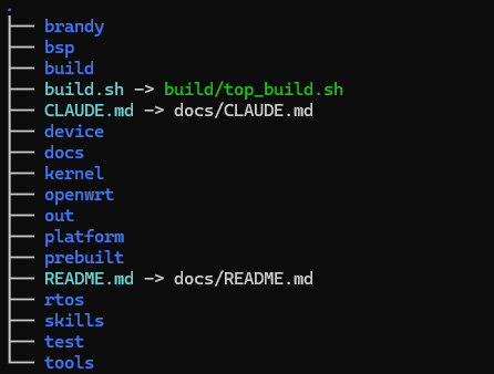

确保已获取 Tina Linux SDK 源码,目录结构完整:
cd tina-v861/
tree . -L 1

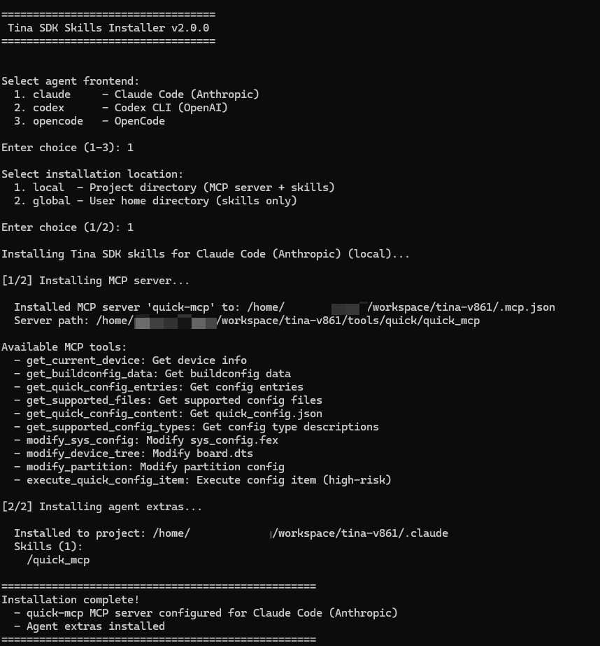

安装脚本会启动交互式引导流程:
步骤一:选择 Agent 前端
Select agent frontend:
1. claude - Claude Code (Anthropic)
2. codex - Codex CLI (OpenAI)
3. opencode - OpenCode
Enter choice (1-3):
输入数字或名称选择你使用的 AI 工具。
步骤二:选择安装位置
Select installation location:
1. local - Project directory (MCP server + skills)
2. global - User home directory (skills only)
Enter choice (1/2):
两种模式的区别:
| Local(项目级) | Global(全局) | |
| MCP 配置 | 写入项目 .mcp.json | 写入全局配置 |
| Skills | 复制到项目 .claude/skills/ | 安装到 ~/.claude/plugins/ |
| 作用范围 | 仅当前项目 | 所有项目 |
| 推荐场景 | 单项目开发 | 多项目共用 |
推荐选择 local,配置与项目绑定,更可控。
步骤三:安装过程
脚本自动执行两步安装:
[1/2] Installing MCP server...
Installed MCP server 'quick-mcp' to: /path/to/tina-v861/.mcp.json
Server path: /path/to/tina-v861/tools/quick/quick_mcp
Available MCP tools:
- get_current_device: Get device info
- get_buildconfig_data: Get buildconfig data
[2/2] Installing agent extras...
Installed to project: /path/to/tina-v861/.claude
Skills (1):
/quick_mcp
安装完成后:
Installation complete!
- quick-mcp MCP server configured for Claude Code
- Agent extras installed

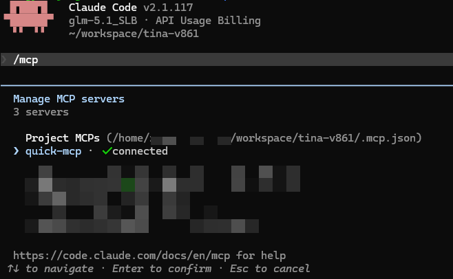

在 Agent CLI 中检查 MCP 状态:
/mcp
