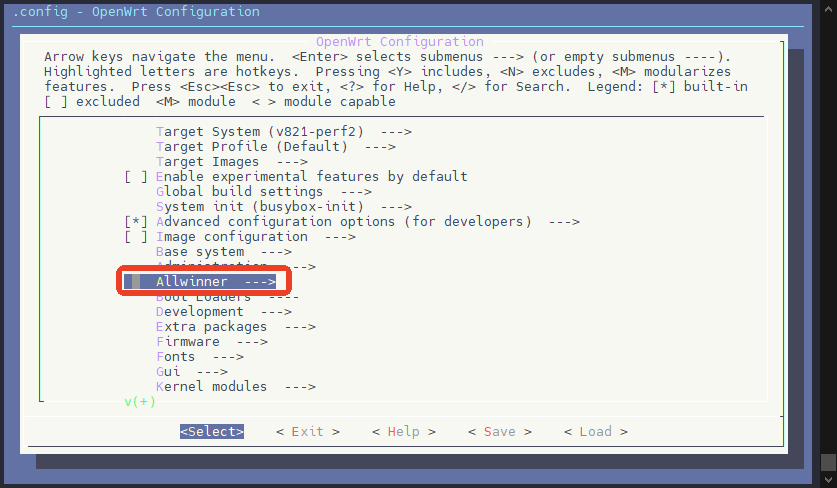

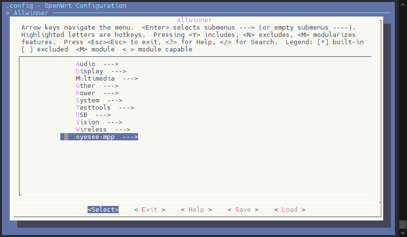

使用 make menuconfig 进入 SDK 应用配置界面,选择 Allwinner 选项
选择 eyesee-mpp
即可进入 MPP 的配置界面

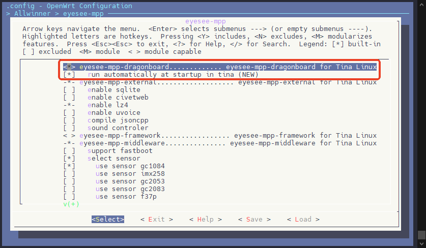

eyesee-mpp-dragonboard
MPP 产测工具,用于生产测试阶段,可以勾选 run automatically at startup in tina 选项自动运行方便产测,仅产测时需要使用。

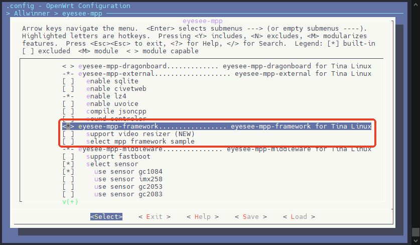

eyesee-mpp-framework
mpp-framework是全志自研产品CDR、SDV的app使用的多媒体框架,内部调用mpp-middleware层的各种组件完成相关功能。mpp-framework的API根据CDR,SDV等产品的使用场景定制

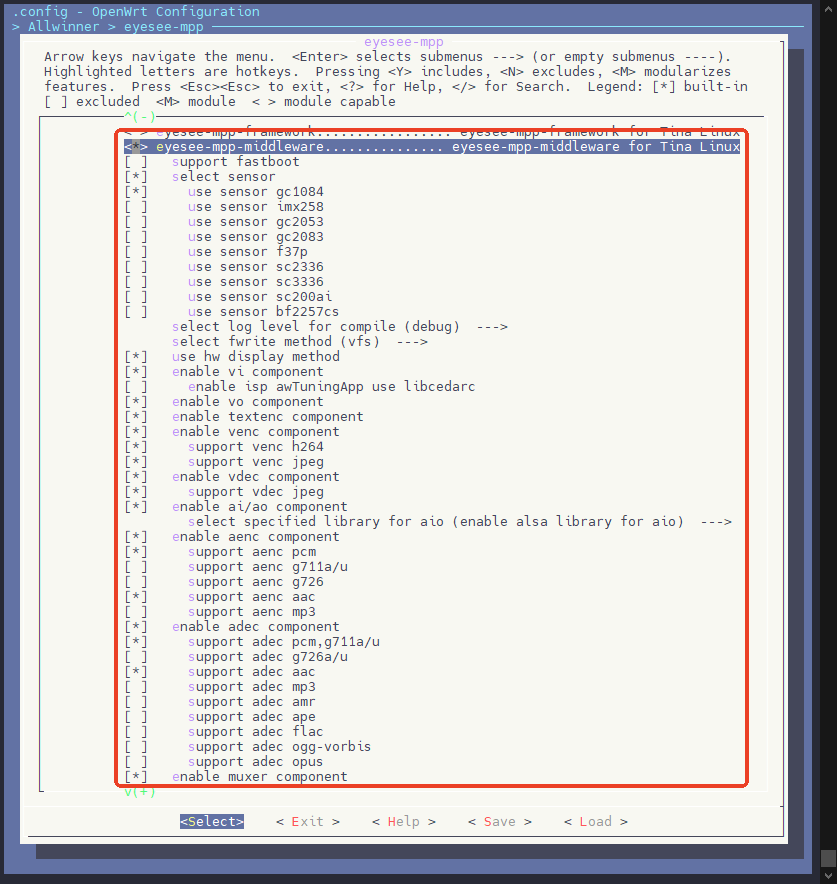

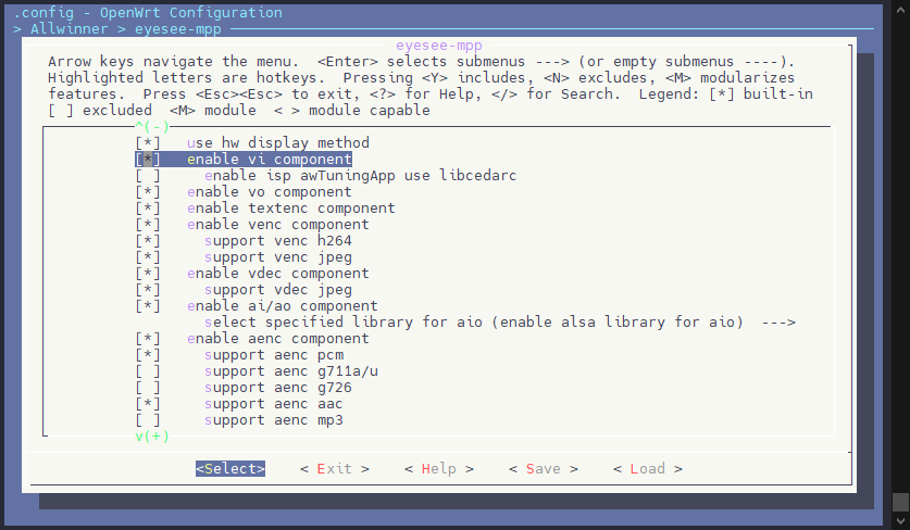

eyesee-mpp-middleware
mpp-middleware组件层。提供各类音视频的采集、处理、编码、解码等组件,ISP支持,客户需重点关注此部分内容
在eyesee-mpp-middleware中,提供了大量的示例Sample以供参考

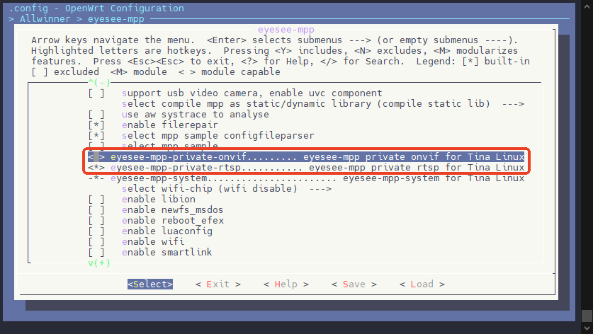

eyesee-mpp-private
提供了 onvif,rtsp协议的支持库

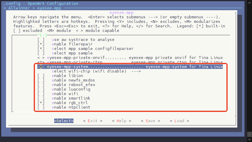

eyesee-mpp-system
提供系统控制相关功能

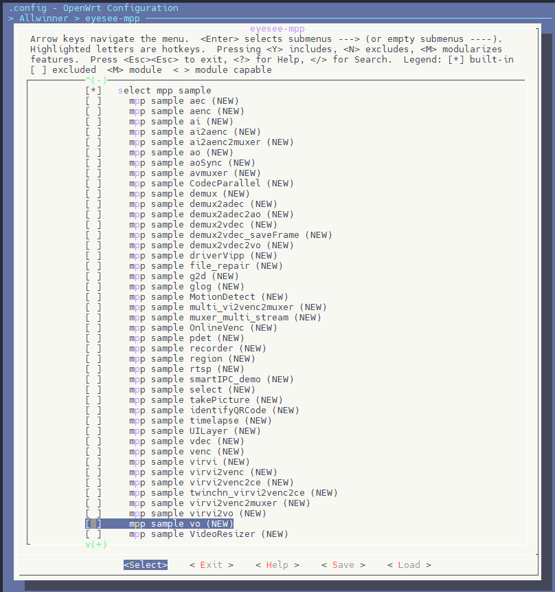

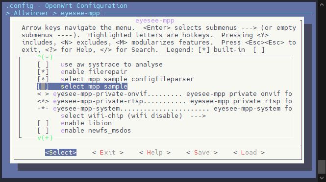

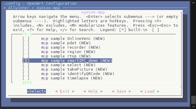

这里以编译 MPP Sample sample_smartIPC_demo 为例,演示如何编译 MPP
首先运行 MPP 配置页,找到 select mpp sample,按空格选中
找到 mpp sample smartIPC_demo,按空格选中
退出配置页面,使用make命令编译 SDK,编译后的 sample 会在 platform/allwinner/eyesee-mpp/middleware/sun300iw1/sample/bin 目录下,由于一般 MPP Sample 比较大,所以默认不会编译进入 rootfs

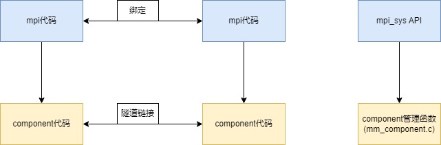

MPP平台的设计思想是根据功能划分组件。每个组件负责一个单一功能。通过把各种组件组合起来完成复杂功能。
组件内部核心代码设计借鉴了OpenMaxIL协议规范,在此协议基础上进一步精简接口。OpenMaxIL协议的tunnel和non-tunnel模式,对应组 件对外的绑定和非绑定模式。组件间的绑定,实质是组件内部核心模块之间建立了隧道链接互传数据。为和OpenMaxIL协议代码区分,该 协议定义的OMX前缀的宏定义、函数声明在MPP平台内的头文件中均改为COMP前缀。
OpenMaxIL协议网站是: https://www.khronos.org/openmaxil

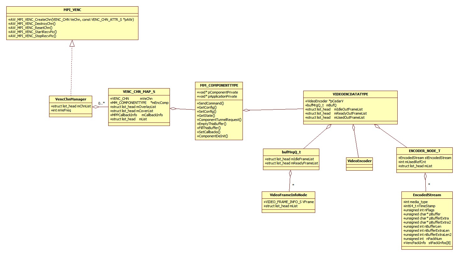

组件的代码实现分为两层:
外层提供mpi风格的API,实现通道的概念,建立通道的链表 对组件实例进行管理。通过调用内层组件的接口来实现API功能。
内层为Component核心代码。Component的模板代码为"mm_component.h",Component注册、创建、操作机制的代码放在mm_component.c 中。Component调用更底层的库(如视频编解码库、音频编解码库,libisp库,音频3A算法库,音频变速库,文件解封装库,文件封装 库,alsa-lib,v4l2驱动)实现具体功能。
以mpi_venc组件为例:
- 外层API: mpi_venc.h,mpi_venc.c
MPP_API:
AW_MPI_VENC_CreateChn()
AW_MPI_VENC_DestroyChn()
AW_MPI_VENC_StartRecvPic()
AW_MPI_VENC_StopRecvPic()
AW_MPI_VENC_GetStream()
AW_MPI_VENC_ReleaseStream()
AW_MPI_VENC_RegisterCallback()
AW_MPI_VENC_SendFrame()
- 内层Component: VideoEnc_Component.c
Component API:
typedef struct MM_COMPONENTTYPE
void* pComponentPrivate;
void* pApplicationPrivate;
ERRORTYPE (*SendCommand)();
ERRORTYPE (*GetConfig)();
ERRORTYPE (*SetConfig)();
ERRORTYPE (*GetState)();
ERRORTYPE (*ComponentTunnelRequest)();
ERRORTYPE (*EmptyThisBuffer)();
ERRORTYPE (*FillThisBuffer)();
ERRORTYPE (*SetCallbacks)();
ERRORTYPE (*ComponentDeInit)();
} MM_COMPONENTTYPE;
- 视频编码库: vencoder.h
VideoEncoder *VencCreate(VENC_CODEC_TYPE eCodecType);
void VencDestroy(VideoEncoder *pEncoder);
int VencInit(VideoEncoder *pEncoder, VencBaseConfig *pConfig);
int VencStart(VideoEncoder *pEncoder);
int VencPause(VideoEncoder *pEncoder);
int VencReset(VideoEncoder *pEncoder);
int VencFlush(VideoEncoder *pEncoder, VencFlushType eFlushType);
int VencGetParameter(VideoEncoder *pEncoder, VENC_INDEXTYPE indexType, void *paramData);
int VencSetParameter(VideoEncoder *pEncoder, VENC_INDEXTYPE indexType, void *paramData);
int VencDequeueOutputBuf(VideoEncoder *pEncoder, VencOutputBuffer *pBuffer);
int VencQueueOutputBuf(VideoEncoder *pEncoder, VencOutputBuffer *pBuffer);
int VencQueueInputBuf(VideoEncoder *pEncoder, VencInputBuffer *inputbuffer);
int VencSetCallbacks(VideoEncoder *pEncoder, VencCbType *pCallbacks, void *pAppData);
mpi_venc组件的代码类图如下:

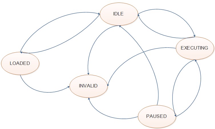

组件的状态统一设计为下图:
在创建通道过程中,Component刚创建时处于LOADED状态,配置完Component后,转换为IDLE状态。所以app一般在创建完通道后,组件状 态就已经是IDLE状态。随后app可以调用mpi接口,将组件转换为EXECUTING、PAUSE、IDLE状态,最后销毁组件。
