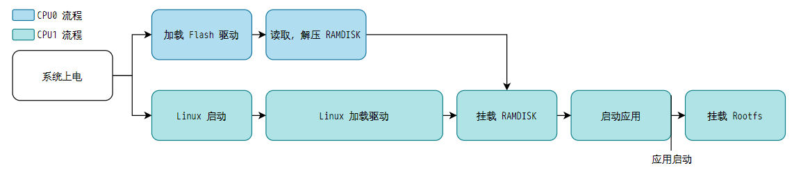

传统的异构 RAMDISK 流程如下:
  • BOOT 初始化 FLASH,加载内核和异构固件
  • BOOT 跳转进入异构固件和内核
  • Linux 在初始化阶段,异构固件读取 RAMDISK 给内核使用
  • 内核启动 RAMDISK 中的应用程序,执行应用
异构 RAMDISK

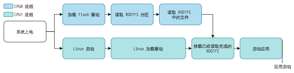

所以 SDK 提供了另外一套更加简单通用的方案:异构 ROOTFS 方案,通过异构核心,在 Linux 启动阶段从 Linux 的 ROOTFS 中读取需要的文件加载到内存,到 Linux 中直接运行已经加载到内存中的文件,例如应用 APP,可以用异构 ROOTFS 提前加载。这样内核在挂载文件系统的时候就可以直接从内存中运行,而不需要自行读取,解压 ROOTFS。而且由于是直接从同一份 ROOTFS 中读取,所以不需要单独的 RAMDISK 分区,存储占用更少,每次只需要读取必须的文件,读取效率更高,内存需求更少。
异构 ROOTFS 流程如下:
异构 ROOTFS

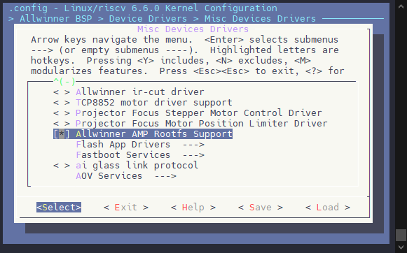

内核选项配置​
内核需要配置启用 AMP ROOTFS 功能,配置项如下
CONFIG_AW_AMP_ROOTFS
Allwinner BSP  --->
Device Drivers --->
Misc Devices Drivers --->
[*] Allwinner AMP Rootfs Support
配置项

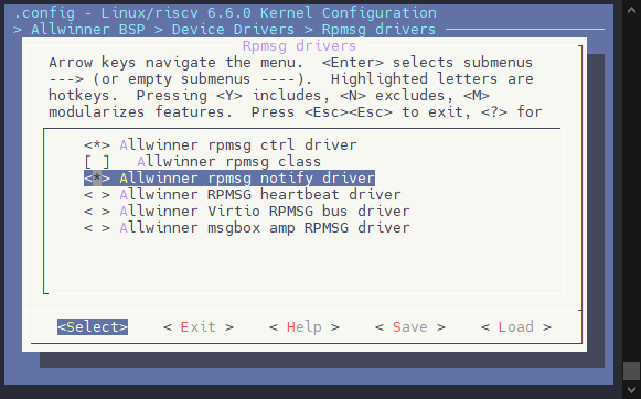

还需要配置内核控制器的异构锁的通讯模块
CONFIG_AW_RPMSG_NOTIFY
Allwinner BSP  --->
Device Drivers --->
Rpmsg drivers --->
<*> Allwinner rpmsg notify driver

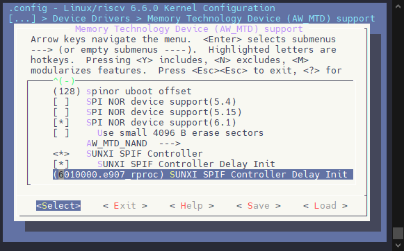

Flash 驱动也需要加上配置
CONFIG_AW_SPIF_DELAYINIT
CONFIG_AW_SPIF_DELAYINIT_RPROC_NAME
Allwinner BSP  --->
Device Drivers --->
<*> Memory Technology Device (AW_MTD) support --->
<*> SUNXI SPIF Controller
[*] SUNXI SPIF Controller Delay Init
(6010000.e907_rproc) SUNXI SPIF Controller Delay Init Rproc Name

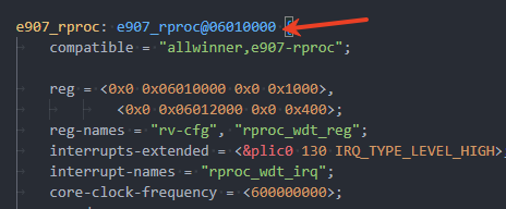

这里的 Ramdisk Delay Init Rproc Name 配置的名字是异构核心的名字,可以在系统启动后运行
ls /dev/rpmsg_ctrl*
获取异构核的名字
这里的 e907_rproc@06010000 就是异构核心的名字,填入的时候需要改一下格式,改为 6010000.e907_rproc 即可
如果不方便启动系统看配置,可以检查内核设备树 bsp/configs/linux-6.6-xuantie/sun252iw1p1.dtsi
内核设备树看名称

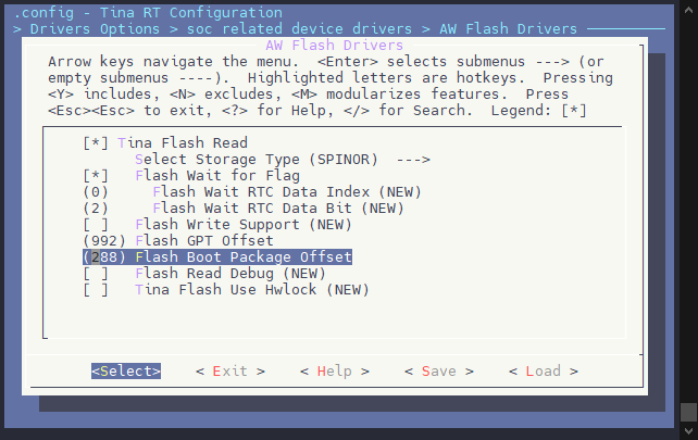

配置 RTOS 存储驱动​
SPI NOR 存储驱动配置
Drivers Options  --->
soc related device drivers --->
AW Flash Drivers --->
[*] Tina Flash Read
Select Storage Type (SPINOR) --->
[*] Flash Wait for Flag
(0) Flash Wait RTC Data Index
(2) Flash Wait RTC Data Bit
(4064) Flash GPT Offset
(128) Flash Boot Package Offset
存储配置驱动项如下:
CONFIG_DRIVERS_AW_FLASH_READ=y
CONFIG_DRIVERS_AW_FLASH_READ_SPINOR=y
# CONFIG_DRIVERS_AW_FLASH_READ_EMMC is not set
# CONFIG_DRIVERS_AW_FLASH_READ_SPINAND is not set
CONFIG_DRIVERS_AW_FLASH_WAIT_FLASH=y
CONFIG_DRIVERS_AW_FLASH_WAIT_FLASH_WAIT_INDEX=0
CONFIG_DRIVERS_AW_FLASH_WAIT_FLASH_WAIT_BIT=2
# CONFIG_DRIVERS_AW_FLASH_WRITE is not set
CONFIG_DRIVERS_AW_FLASH_GPT_OFFSET=4064
CONFIG_DRIVERS_AW_FLASH_BOOTPKG_OFFSET=128
# CONFIG_DRIVERS_AW_FLASH_DEBUG is not set
# CONFIG_DRIVERS_AW_FLASH_USE_HWLOCK is not set
RTOS Flash 驱动配置

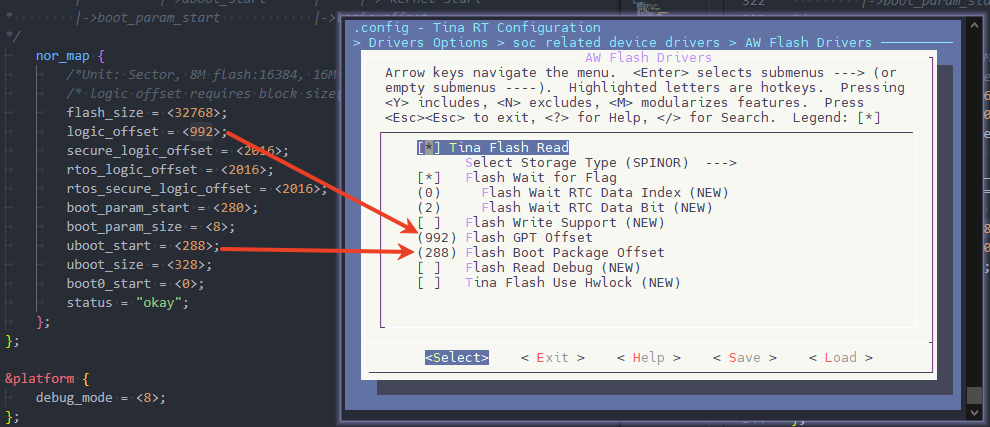

  1. 选择 CONFIG_DRIVERS_AW_FLASH_READ 驱动
  2. 配置使用的 FLASH 类型,这里选择 SPI NOR
  3. 配置 [*] Flash Wait for Flag,设置 FLASH 的等待标志,这里按默认即可
  4. 配置 FLASH 的 GPT OFFSET,配置需要与 FLASH MAP 一致,需要找到 uboot-board.dts 中的 flash_map 参考下图配置即可
FLASH MAP 配置

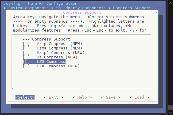

配置 RTOS 解压组件​
目前异构 ROOTFS 只支持 LZO 压缩格式解压,需要配置 LZO 压缩格式支持
System components  --->
thirdparty components --->
[*] Compress Support --->
[*] LZO Compress
配置项目如下:
CONFIG_COMPONENTS_COMPRESS=y
CONFIG_COMPONENTS_COMPRESS_LZO=y
配置 LZO 压缩支持

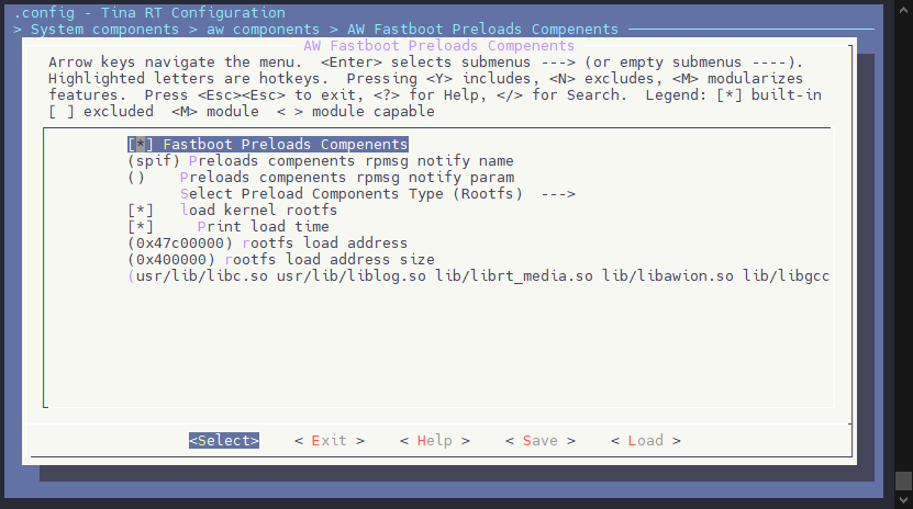

aw components --->
AW Fastboot Preloads Compenents --->
[*] Fastboot Preloads Compenents
(spif) Preloads compenents rpmsg notify name
Select Preload Components Type (Rootfs) --->
[*] load kernel rootfs
[*] Print load time
(0x47c00000) rootfs load address
(0x400000) rootfs load address size
(xxxx) rootfs load file list. e.g. liba libc
异构 ROOTFS 功能
这里主要是配置启用功能,加载地址,可用的长度,还有需要加载到内存的文件,内存长度参考下图,填写基地址和长度即可。
配置长度
CONFIG_PRINT_ROOTFS_LOADTIME 配置是打印读取每个文件的耗时,用于耗时优化,属于调试功能可以不用开启。
CONFIG_ROOTFS_LOAD_FILES 配置后面跟着的是文件列表,需要通过异构 ROOTFS 方式加载的文件列表,例如如下配置
CONFIG_ROOTFS_LOAD_FILES="usr/lib/libc.so usr/lib/liblog.so lib/librt_media.so lib/libawion.so lib/libgcc_s.so.1 bin/busybox bin/demo_video_in init"
包括了运行需要的库,busybox,应用 APP demo_video_in,启动脚本 init。请根据 ROOTFS 中实际的文件路径填写。

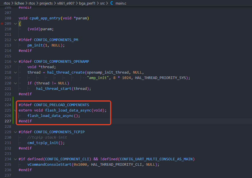

增加异构 ROOTFS 启动流程​
修改 RTOS 的 main 函数,新增 ROOTFS 启动流程代码,例如在 rtos/lichee/rtos/projects/v861_e907/bga_perf1/src/main.c 中,找到 cpu0_app_entry 函数,这样添加代码
#ifdef CONFIG_PRELOAD_COMPENENTS
extern void flash_load_data_async(void);
flash_load_data_async();
增加加载流程

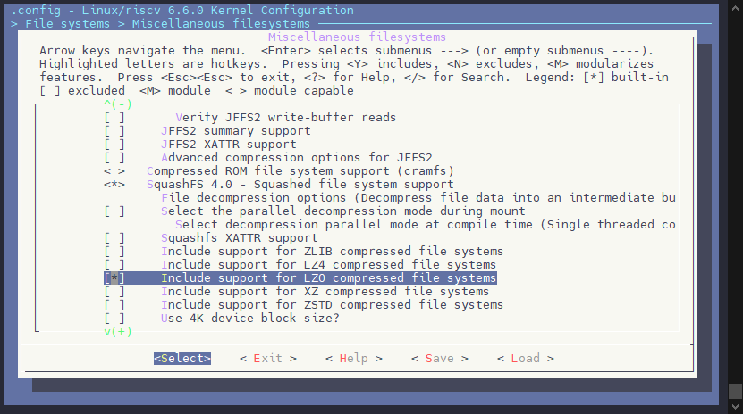

Kernel 使用 LZO 压缩​
执行 m kernel_menuconfig
File systems  --->
[*] Miscellaneous filesystems --->
<*> SquashFS 4.0 - Squashed file system support
[*] Include support for LZO compressed file systems
内核使用 LZO 压缩

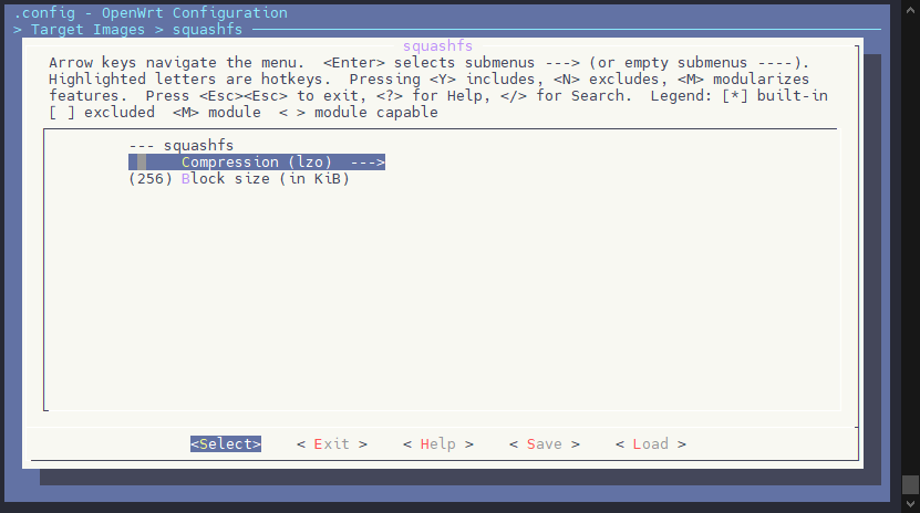

ROOTFS 构建打包 LZO 格式​
执行 m menuconfig
Target Images  --->
[*] squashfs --->
Compression (lzo) --->
打包使用 LZO 格式

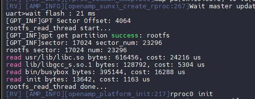

使用异构 ROOTFS 功能​
编译打包烧录后,即可测试异构 ROOTFS 功能,可以在小核控制台看到异构 ROOTFS 的相关打印
异构打印

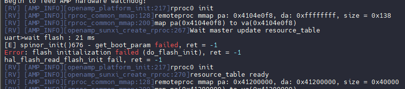

常见问题​
RTOS 打印 get_boot_param failed​
请确认配置 FLASH 的 GPT OFFSET,配置需要与 FLASH MAP 一致,需要找到 uboot-board.dts 中的 flash_map 参考下图配置即可
FLASH MAP 配置
