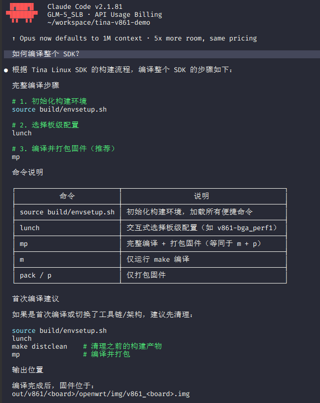

1. 询问构建相关问题​
用户: 如何编译整个 SDK?

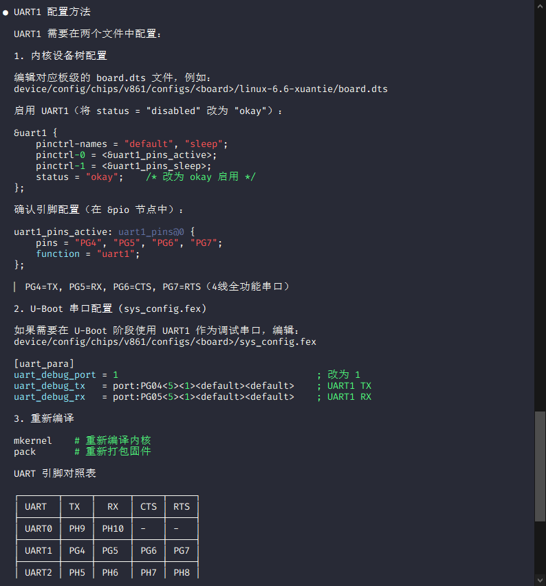

2. 询问驱动配置问题​
用户: 如何配置 UART1 串口?

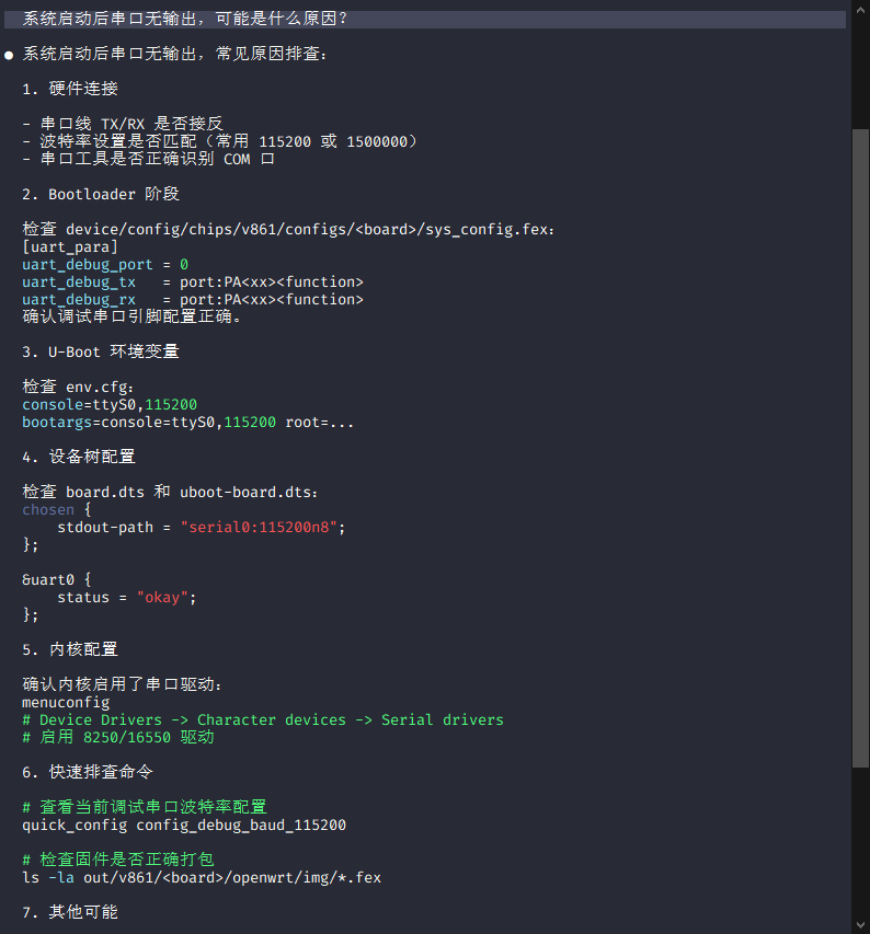

3. 询问问题诊断​
用户: 系统启动后串口无输出,可能是什么原因?

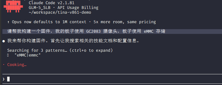

请帮我构建一个固件,我的板子使用 GC2083 摄像头,板子使用 eMMC 存储
AI 开始执行操作,查看相关配置和技能

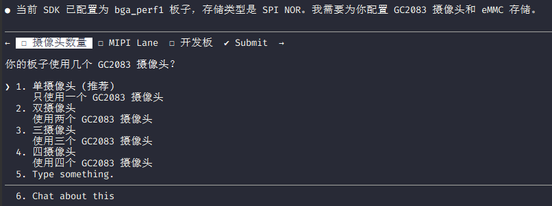

然后 AI 会提问,我们使用单个摄像头
image-20260322161733076

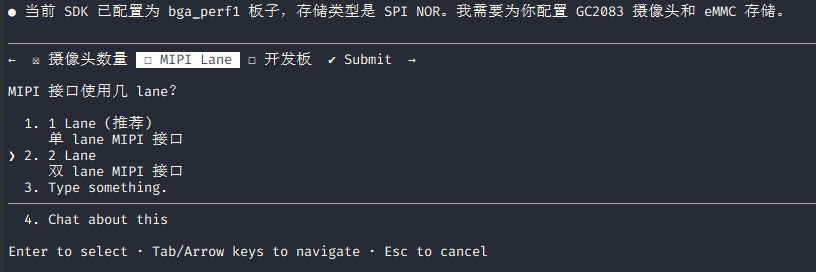

摄像头是 2lane 的摄像头,选择 2lane
image-20260322161757937

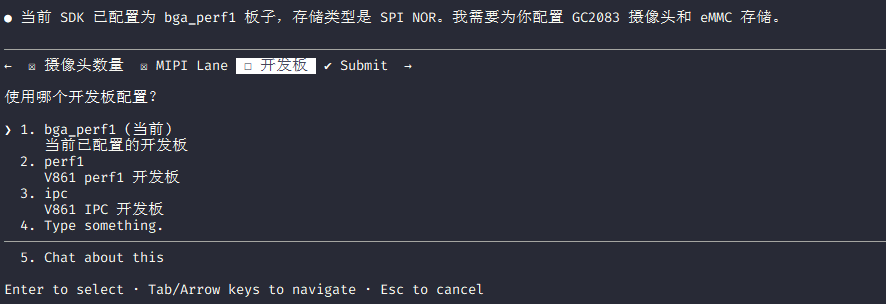

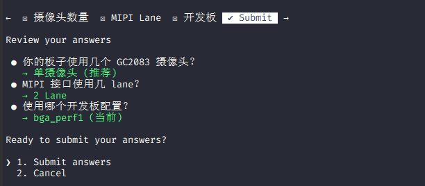

询问完成,提交
image-20260322161836223

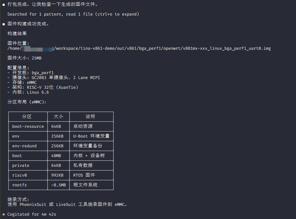

然后 AI 会执行编译操作,等待输出固件即可,如果出现报错 AI 会自行解决,也可以人工干预解决。
image-20260322162313202
AI 编译完成

请问如何配置设备树?
Agent: 根据 uart skill,配置步骤如下:
1. 启用 UART2 节点并配置 DMA:
&uart2 {
pinctrl-names = "default";
pinctrl-0 = <&uart2_pins>;
dmas = <&dma 16>, <&dma 16>;
dma-names = "tx", "rx";
2. 配置引脚:
uart2_pins: uart2-pins {
pins = "PA8", "PA9";
function = "uart2";
3. 设置波特率(在 chosen 节点或内核参数):
console=ttyS2,1500000
不好的提问​
用户: 串口不工作怎么办?
Agent: 请提供更多信息:
1. 是哪个串口?
2. 具体现象是什么?(无输出?乱码?)
3. 提供相关日志
4. 当前的配置是什么?

quick_config 工具通过 MCP 协议与 AI Agent 集成,实现一键配置能力:
配置类别支持的配置项影响范围
工具链切换musl_toolchain / glibc_toolchainBoardConfig.mk、编译环境
架构切换RV32I / RV64I / RV64ILP32内核配置、工具链、OpenSBI
存储介质SPI NOR / SPI NAND / eMMC分区表、U-Boot、内核驱动
调试配置UART 打印、kallsyms、debugfsBoot0、U-Boot、内核
摄像头配置单目/双目/多目传感器设备树、VIN 驱动
内存优化内存布局、预留区域设备树、内核配置、RTOS
产品模式IPC/CDR/Tuya 演示MPP、OpenWRT 包
