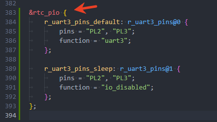

如果GPIO是PL口的,由于 PL 口位于 RTC GPIO 控制器中,需要新建 rtc_pio 节点
image-20250120105123672
&rtc_pio {
r_uart3_pins_default: r_uart3_pins@0 {
pins = "PL2", "PL3";
function = "uart3";
r_uart3_pins_sleep: r_uart3_pins@1 {
function = "io_disabled";

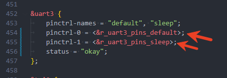

然后引用并启用对应的控制器节点
image-20250120105209075
&uart3 {
pinctrl-0 = <&uart3_pins_default>;
pinctrl-1 = <&uart3_pins_sleep>;

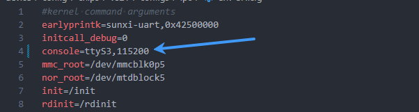

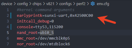

然后修改控制台位置,对于常电方案,修改 env.cfg 中的 console 配置即可。修改 device/config/chips/{CHIP}/configs/{BOARD}/env.cfg
备注
备注
{CHIP} 为芯片名称,{BOARD} 为板级配置名称。具体路径请参考对应芯片的 SDK 目录结构。
console=ttyS3,115200
image-20241227151444485

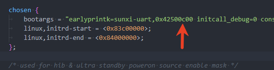

修改 earlyprintk 到对应的控制器,比如这里 UART3,其控制器基地址对照手册是 0x42500C00
image-20250120104607245
将其修改到对应的基地址即可
image-20250120104454361

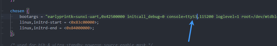

对于快起方案,修改设备树中的 console 配置。修改 device/config/chips/{CHIP}/configs/{BOARD}/linux-5.4-ansc/board.dts
备注
备注
{CHIP} 为芯片名称,{BOARD} 为板级配置名称(如 perf2_fastboot)。具体路径请参考对应芯片的 SDK 目录结构。
将其修改到对应的基地址即可
image-20250120104640205

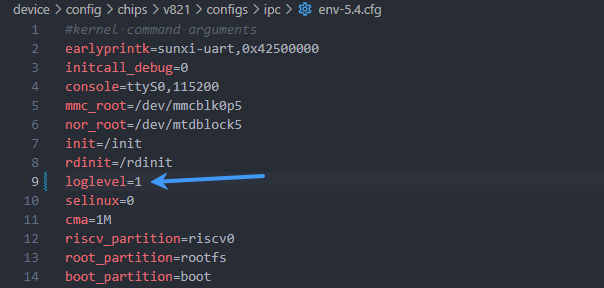

备注
备注

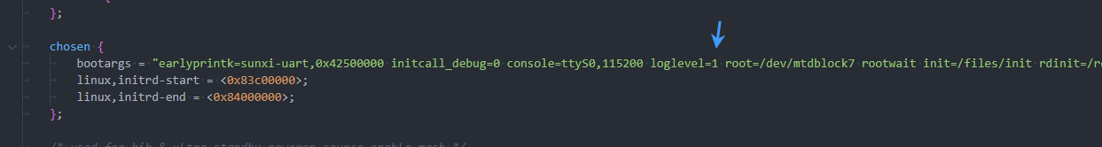

loglevel=1
image-20241227151222031

loglevel=1
image-20241227151251754

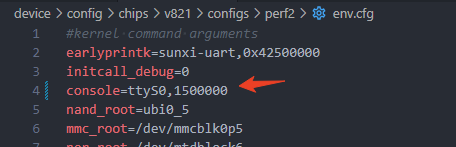

备注
备注
console=ttyS0,1500000
env.cfg 波特率配置

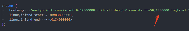

备注
备注

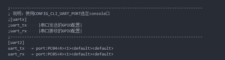

RTOS 的 UART 引脚配置位于 rtos/board/{CHIP}_e907 中对应板级下,默认配置对应引脚的 UART 为调试打印脚。文件位于 rtos/board/{CHIP}_e907/{BOARD}/configs/sys_config.fex
备注
备注
image-20241227151921791
下面将他修改到 PD22 PD23 的 UART0
image-20241227152105297

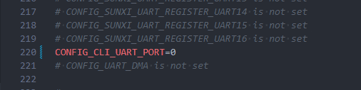

然后修改配置文件,修改到对应的 UART 控制器,文件路径:rtos/lichee/rtos/projects/{CHIP}_e907/{BOARD}/defconfig,找到 CONFIG_CLI_UART_PORT 设置对应的控制器编号
CONFIG_CLI_UART_PORT=0
image-20241227152250650

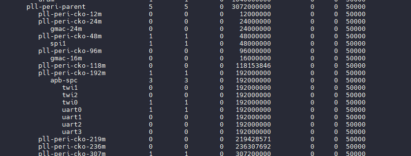

UART 时钟源
不同芯片平台的 UART 默认时钟源可能不同,部分平台为 192MHz,部分平台为 24MHz(跟随晶振)。具体时钟源配置请参考对应芯片的数据手册。
image-20250411092106284
