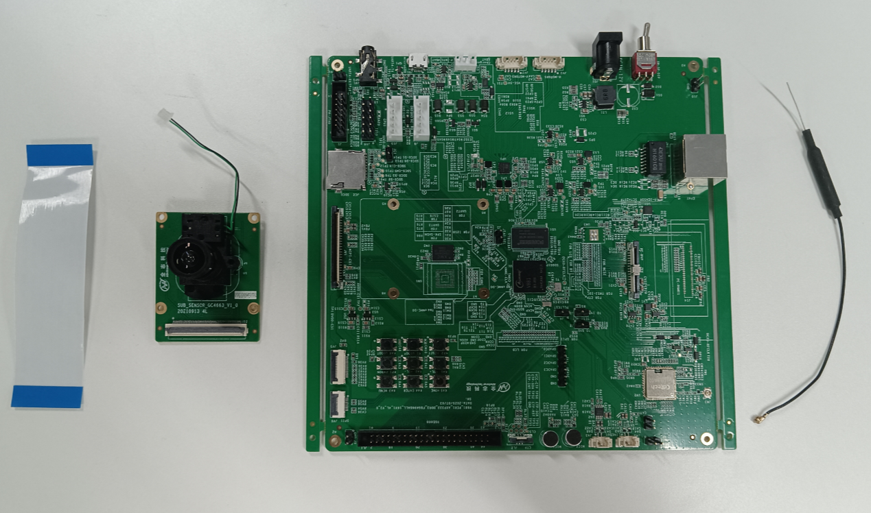

需要准备如下物品:
  • V881 BGA PER1 开发板
  • 单目 GC4663 模组
  • 串口线(用于调试)
  • USB线(用于下载烧录,传输文件)
  • SD 卡(用于保存码流)
  • WIFI天线(用于无线传输)
  • 路由器(用于数据交换)
  • 手机或笔记本电脑(用于播放码流)
硬件连接

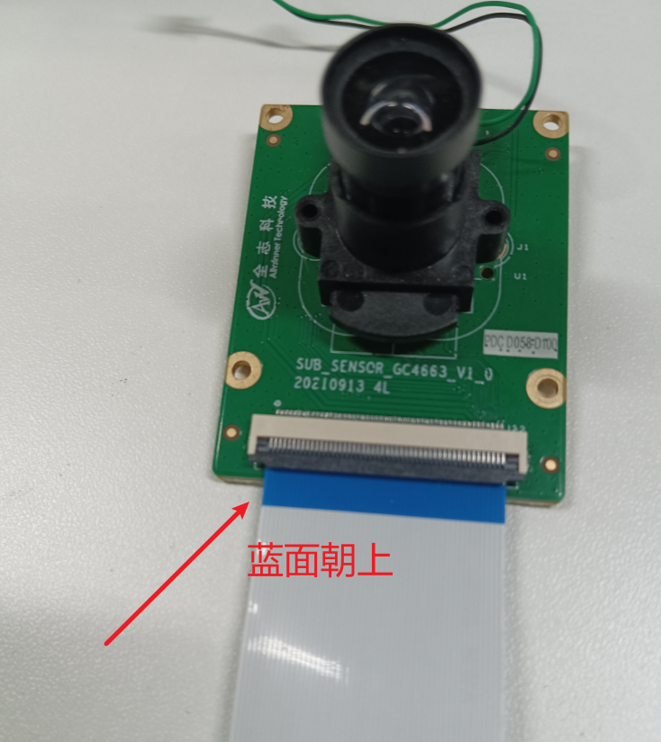

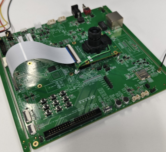

准备好摄像头,排线, V881 PER1 开发板,排线需要同向排线
将排线的蓝面朝上,接入摄像头模块

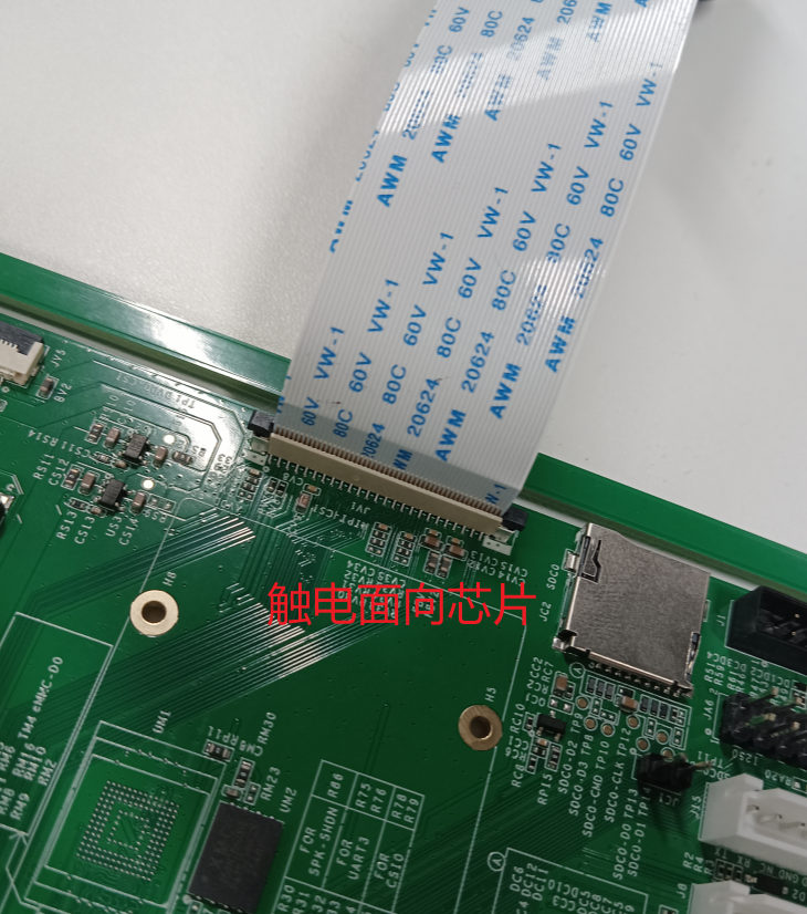

排线另外一边,触点面朝向芯片,接入 PER1 开发板
摄像头安装完成

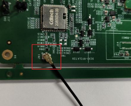

安装天线,将天线接入天线插口

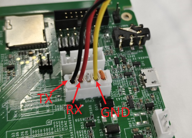

插入调试串口

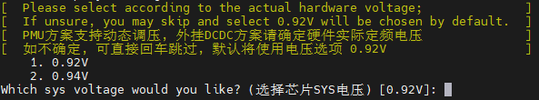

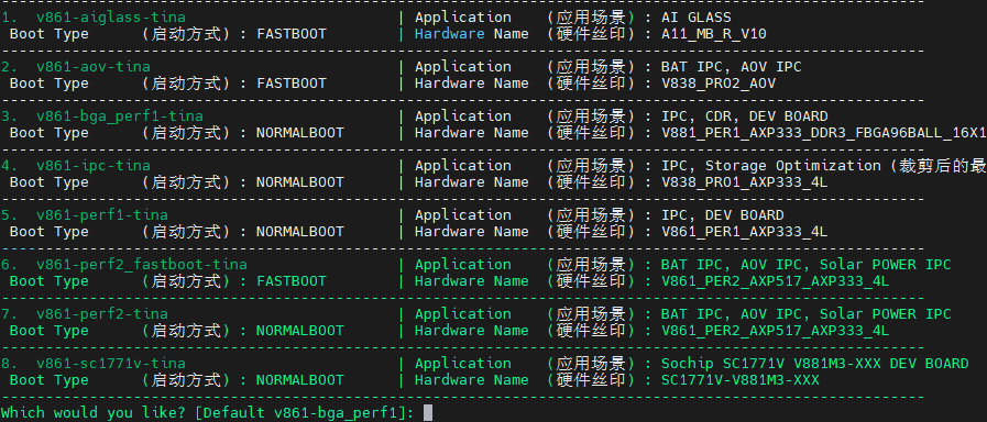

然后输入 lunch 命令加载方案
lunch
这里选择 v861-perf1-tina 方案,输入 3,按回车
输入3回车 V881
输入1回车 MX-XXX
可直接回车

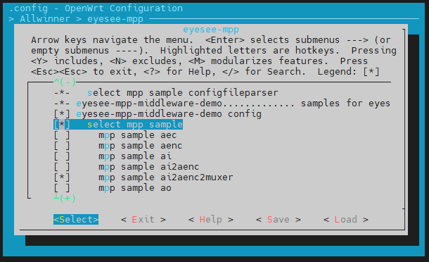

配置测试 Sample​

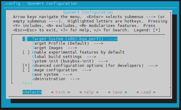

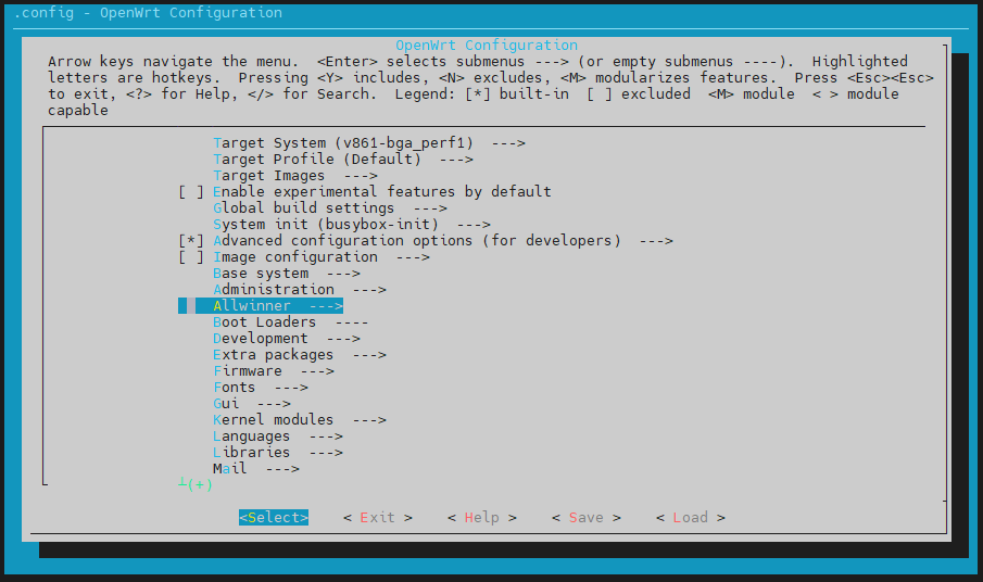

输入以下命令,进入配置界面
make menuconfig
配置页面如下

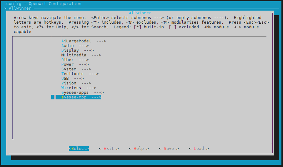

下拉找到 Allwinner 按回车进入

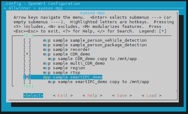

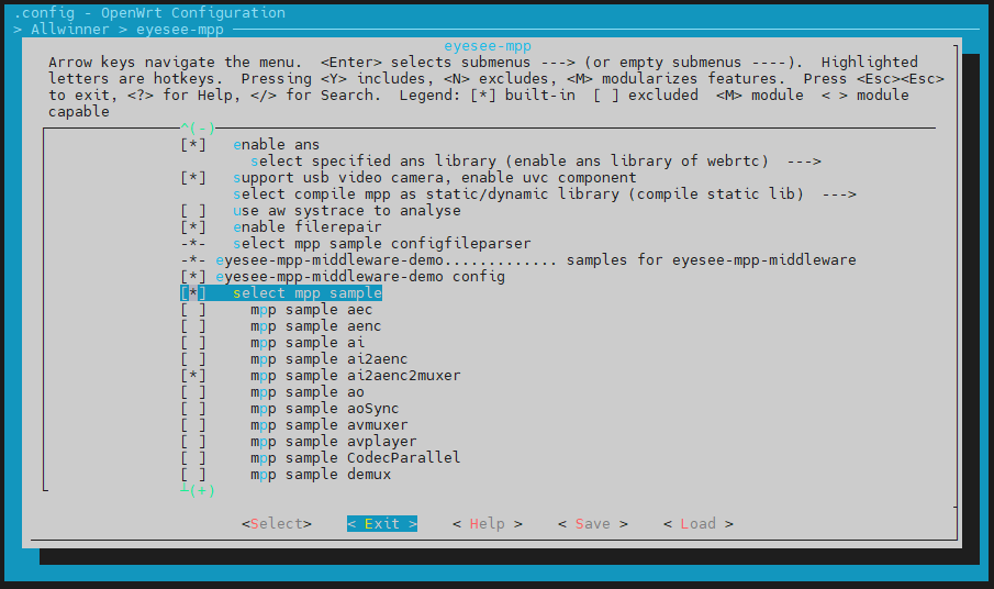

在最下面找到 eyesee-mpp,按回车进入

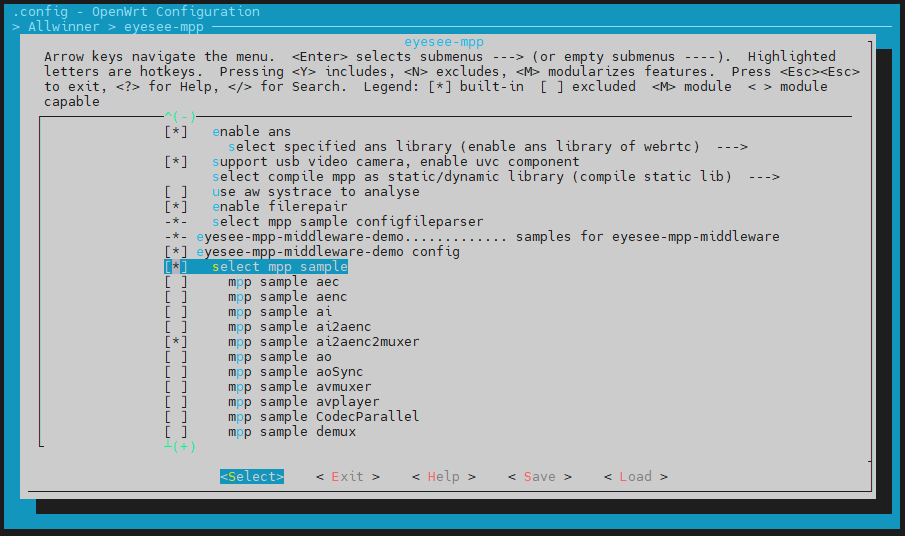

找到 select mpp sample,按空格选中

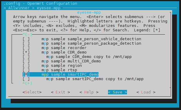

找到 mpp sample smartIPC_demo,按空格选中

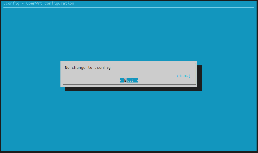

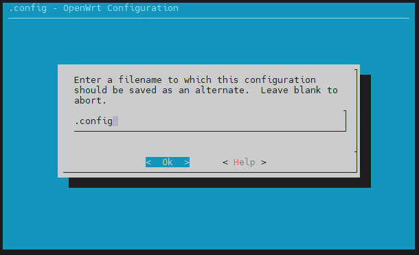

使用方向键选择 Save
选择 OK
选择 EXIT
选择EXIT 直到退出 conf菜单

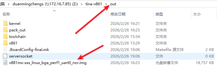

等待 SDK 编译完成,会在 out 目录下生成固件
将固件拷贝出来,准备烧录

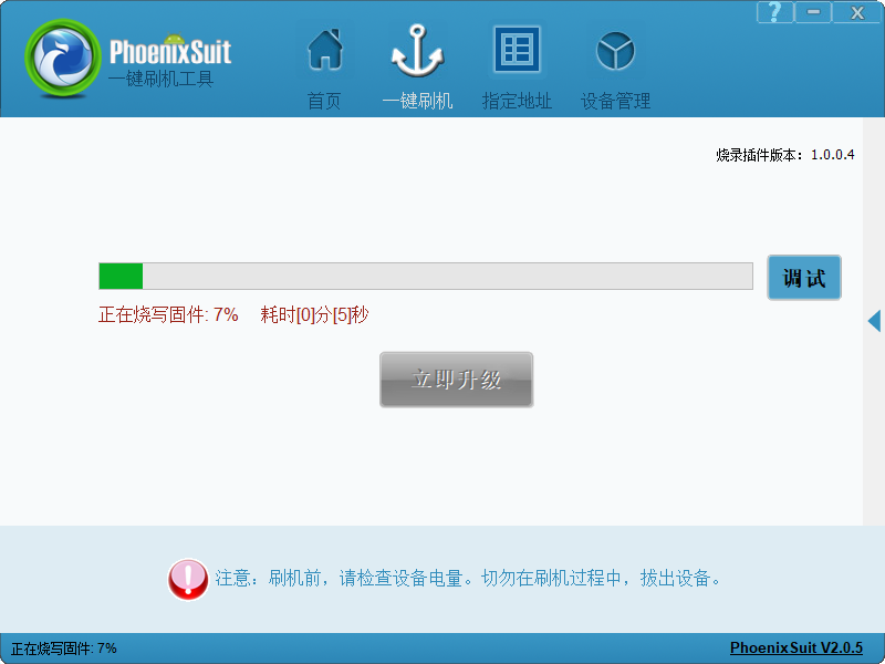

烧写固件​

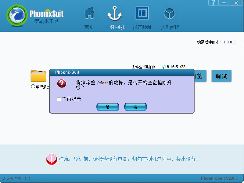

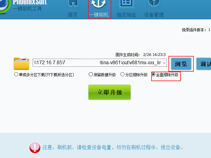

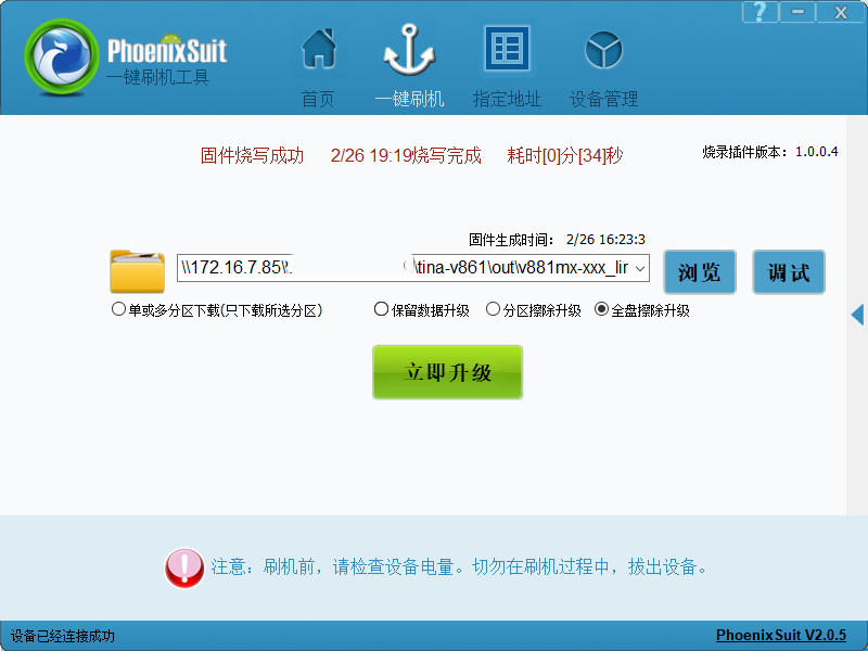

打开 PhoenixSuit,选择一键刷机,点击浏览,打开刚才生成的固件 选择全盘擦除升级

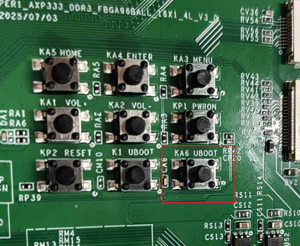

按住 PER1 开发板上的UBOOT按键,插入USB线
烧录工具出现提示,选择是
烧录中,请耐心等待
烧写结束,系统自动启动

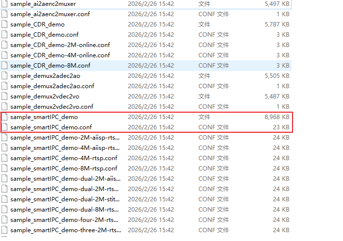

前往 platform\allwinner\eyesee-mpp\middleware\sun252iw1\sample\bin 找到刚才编译出来的Sample
编辑 sample_smartIPC_demo.conf 修改配置文件,需要修改的项目如下(可以在附录获取完整版配置文件):

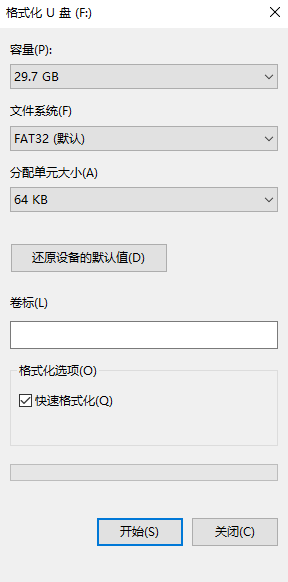

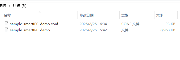

将SD卡格式化为 FAT32 格式
将上面编译出来的 sample 和 配置文件复制到 SD 卡里

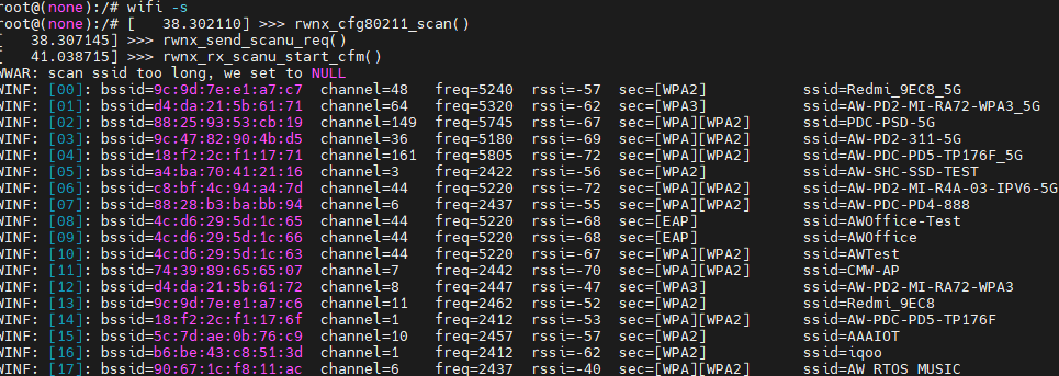

使用命令扫描无线网络
wifi -s

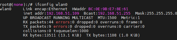

使用命令连接无线网络,连接成功后使用 ifconfig 命令查看连接情况与 IP 地址
wifi -c <SSID> <密码>
ifconfig wlan0

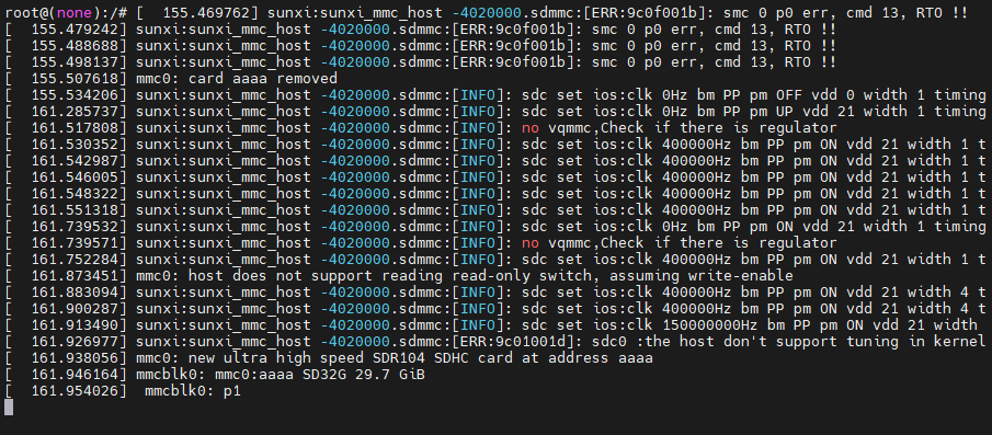

挂载 SD 卡​
插入 SD 卡后,可以在日志里看到新生成的卡设备
使用命令挂载 SD 卡

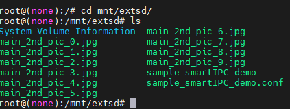

前往SD卡的挂载目录,查看文件是否存在
cd /mnt/extsd
ls

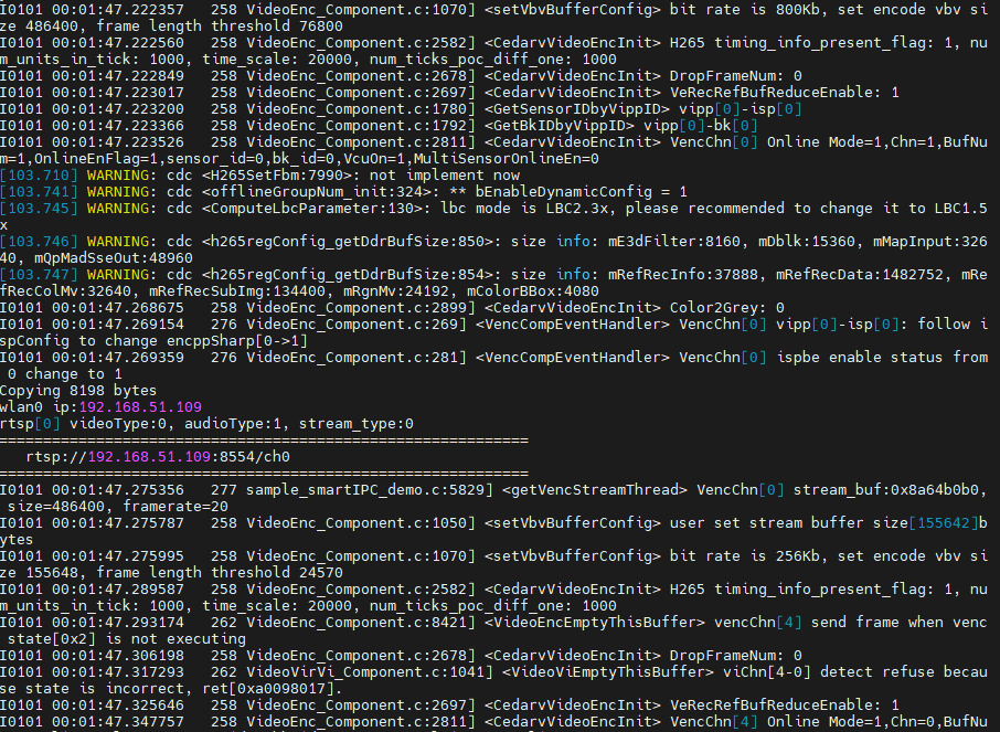

使用命令,运行 sample
./sample_smartIPC_demo -path sample_smartIPC_demo.conf &

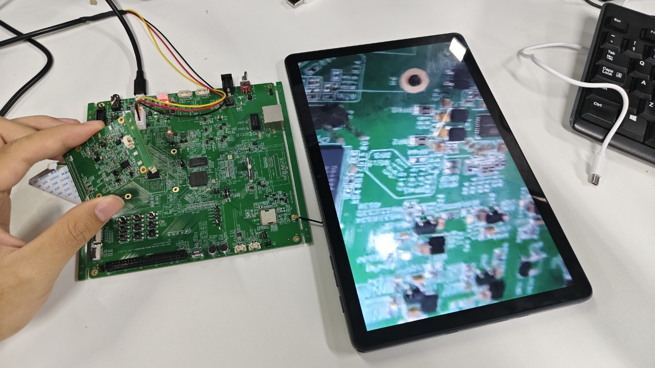

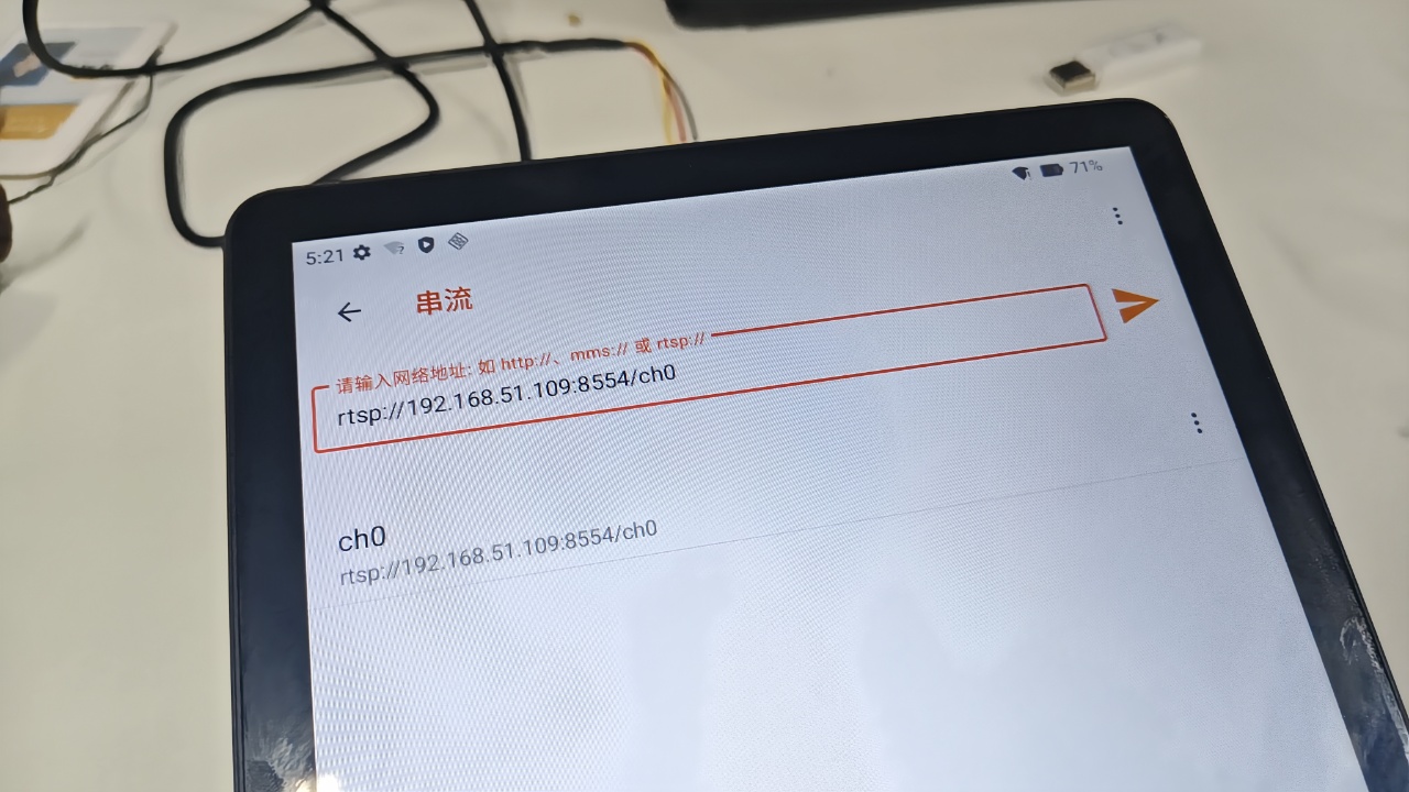

在平板上打开 VLC 播放器。配置日志显示的地址
rtsp://192.168.51.109:8554/ch0
即可打开串流视频

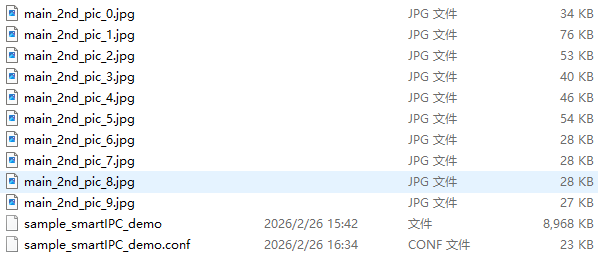

SD 卡插上电脑也可以看到拍到的图片和码流

sub_2nd_file_path = #"/mnt/extsd/sub2ndStream"
sub_2nd_save_one_file_duration = 60
sub_2nd_save_max_file_cnt = 10
sub_2nd_take_picture = 0
sub_2nd_take_picture_online = 0
sub_2nd_take_picture_viChn = 1
sub_2nd_take_picture_venc_chn = 9
sub_2nd_take_picture_interval = 10 #unit:s
sub_2nd_take_picture_file = "/mnt/extsd/sub_2nd_pic"
sub_2nd_take_picture_file_cnt = 10
sub_2nd_take_picture_only_capture_yuv = 0
sub_3rd_enable = 0
sub_3rd_vipp = 9
sub_3rd_viChn = 0
sub_3rd_src_width = 352
sub_3rd_src_height = 224
