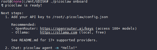

初始化配置​
执行以下命令进行 PicoClaw 初始化配置:
picoclaw onboard
初始化配置

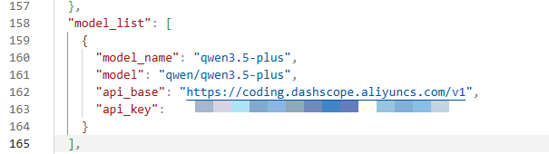

编辑 config.json 文件,填写使用的 API 和密钥。以下是使用 Qwen3.5-Plus 模型的配置示例:
API 配置

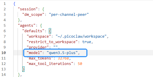

配置代理模型​
找到 agents 配置部分,设置使用的模型:
代理模型配置

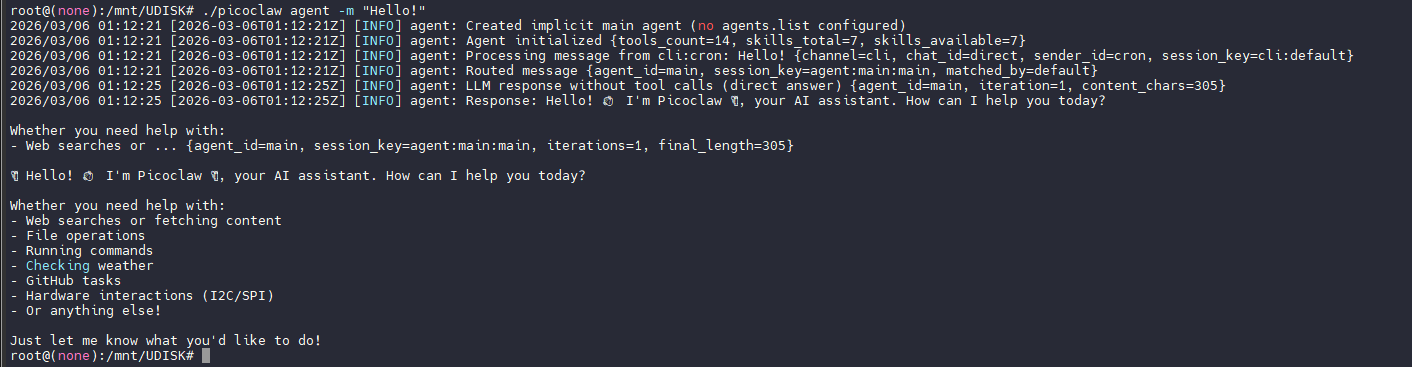

测试 LLM 功能​
配置完成后,执行以下命令测试 LLM 功能是否正常:
./picoclaw agent -m "Hello!"
测试 LLM 功能
有回复即为配置成功。

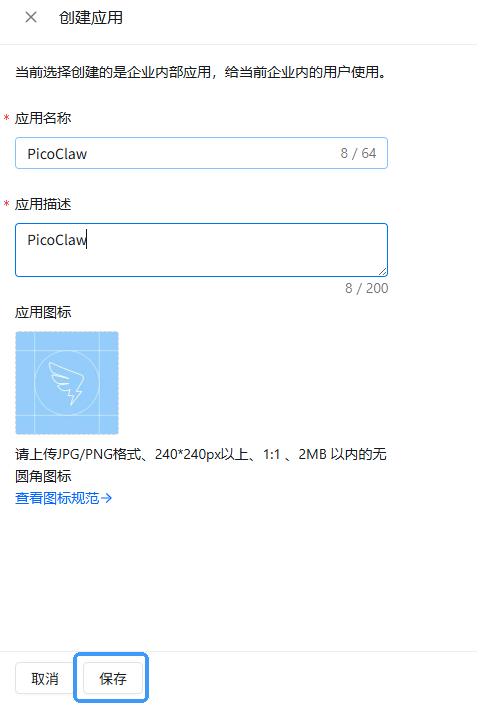

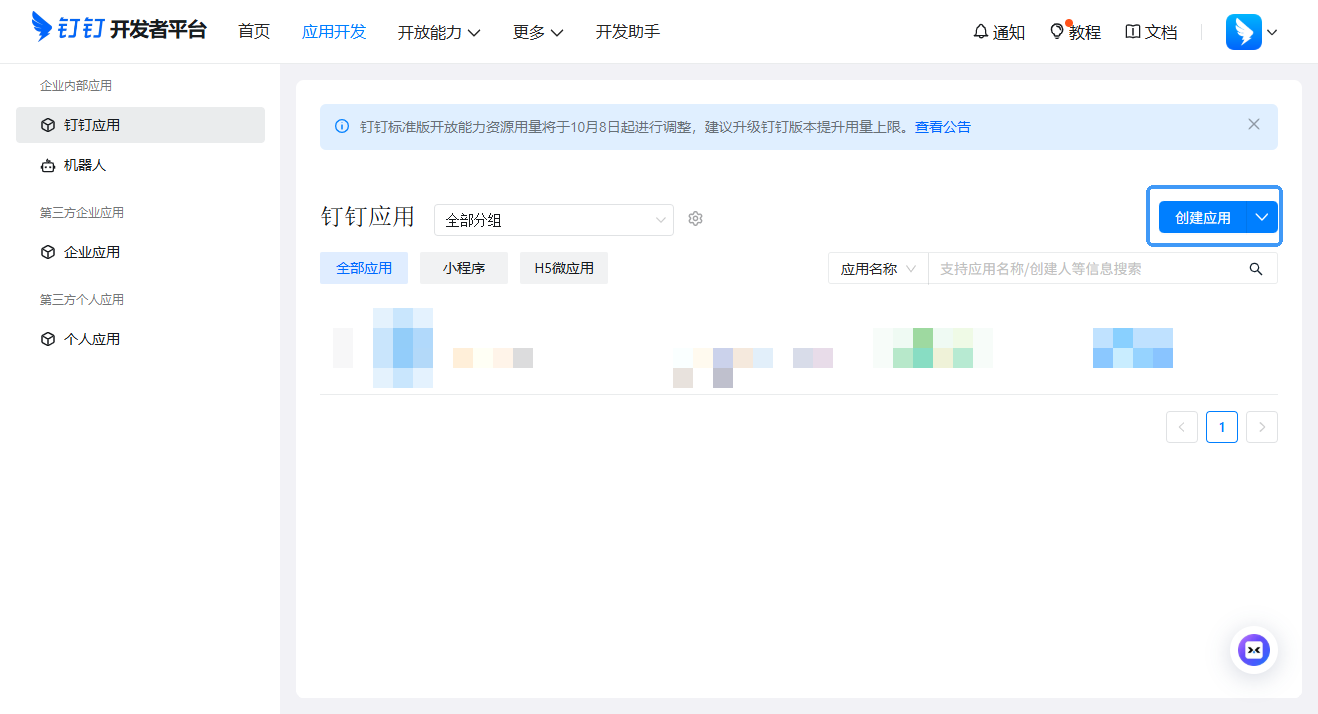

  1. 登录钉钉开发者平台,创建一个新应用 创建应用
  2. 填写应用信息并保存
保存应用

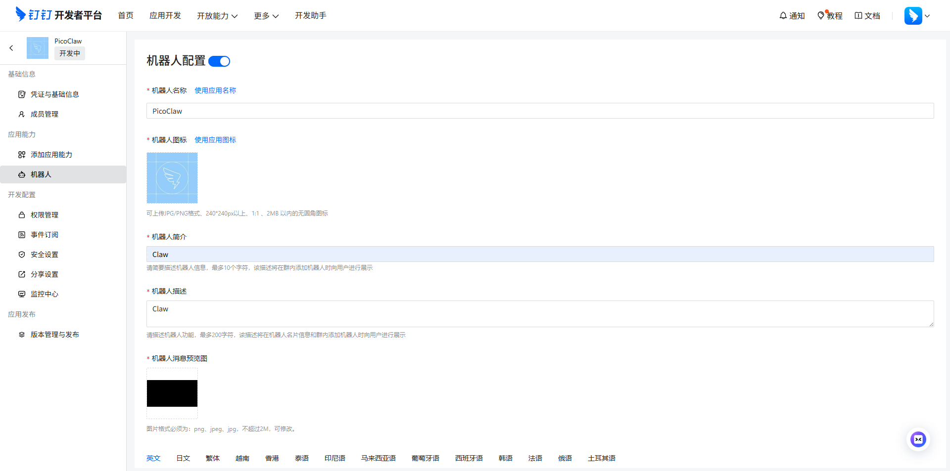

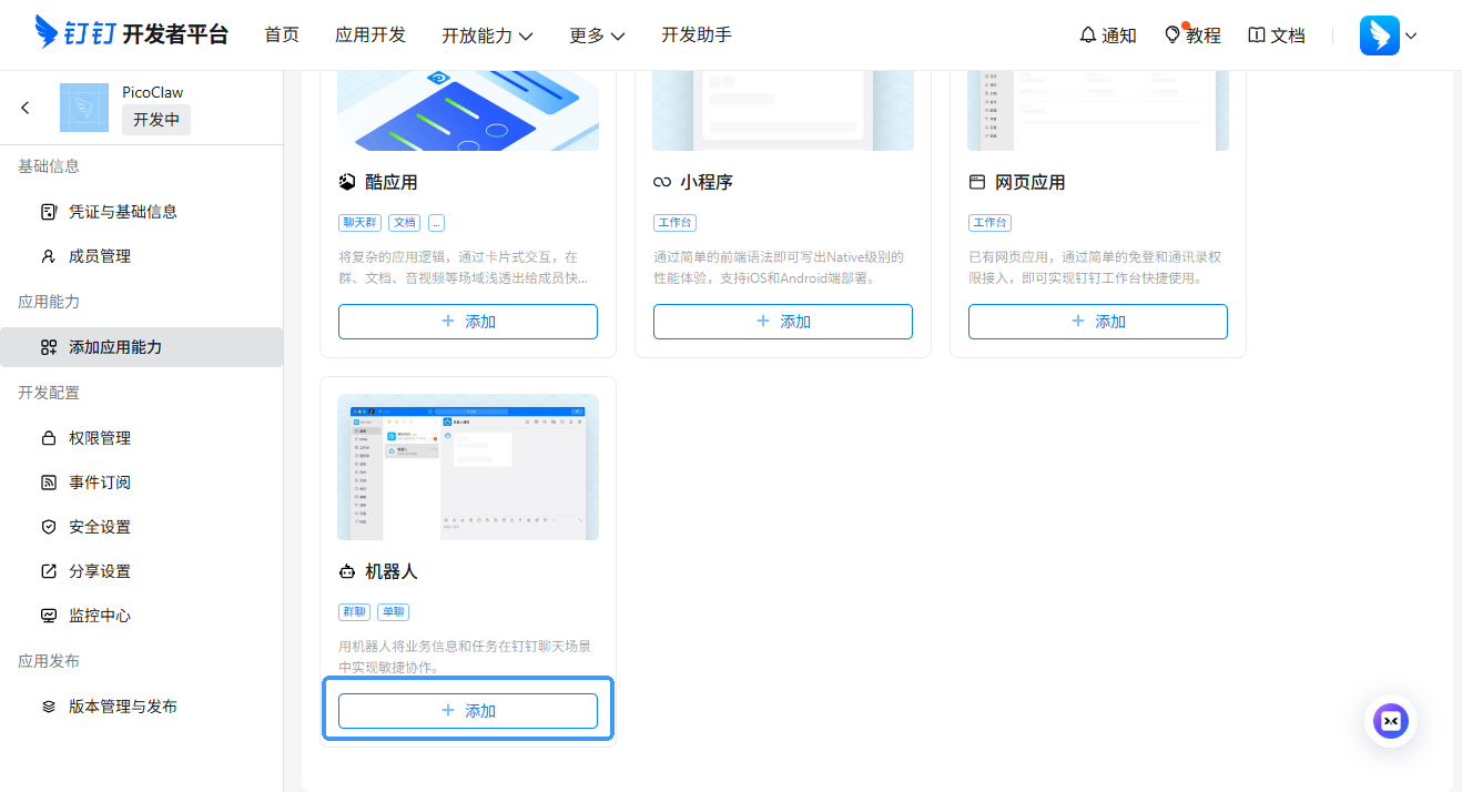

添加机器人​
  1. 在应用管理页面,添加一个机器人
添加机器人
  1. 配置机器人名称等信息
配置机器人

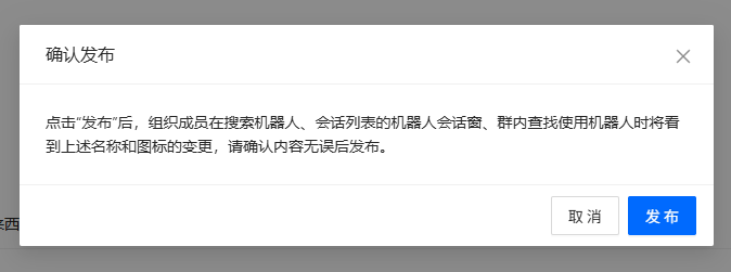

  1. 点击发布机器人
发布机器人

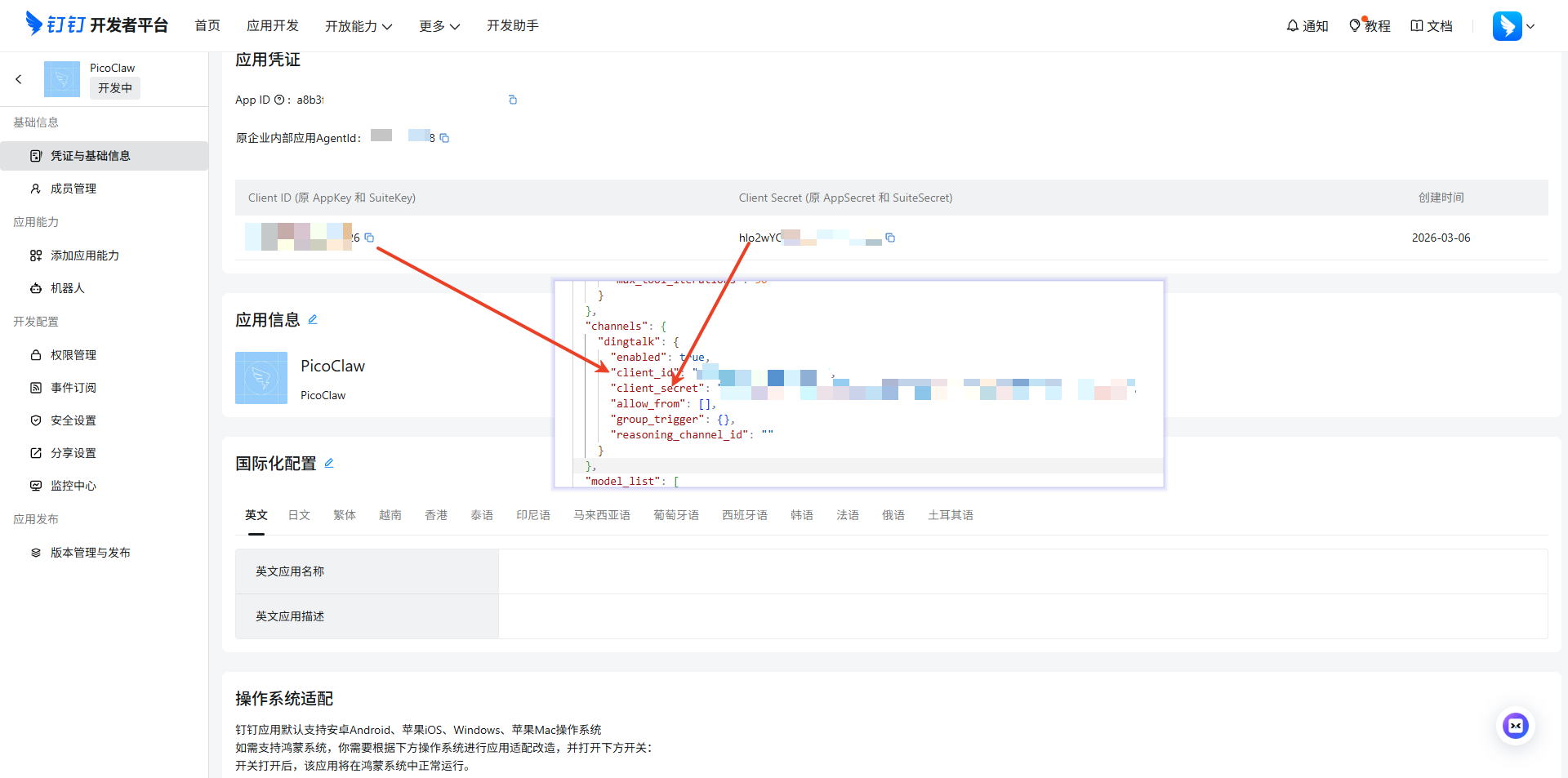

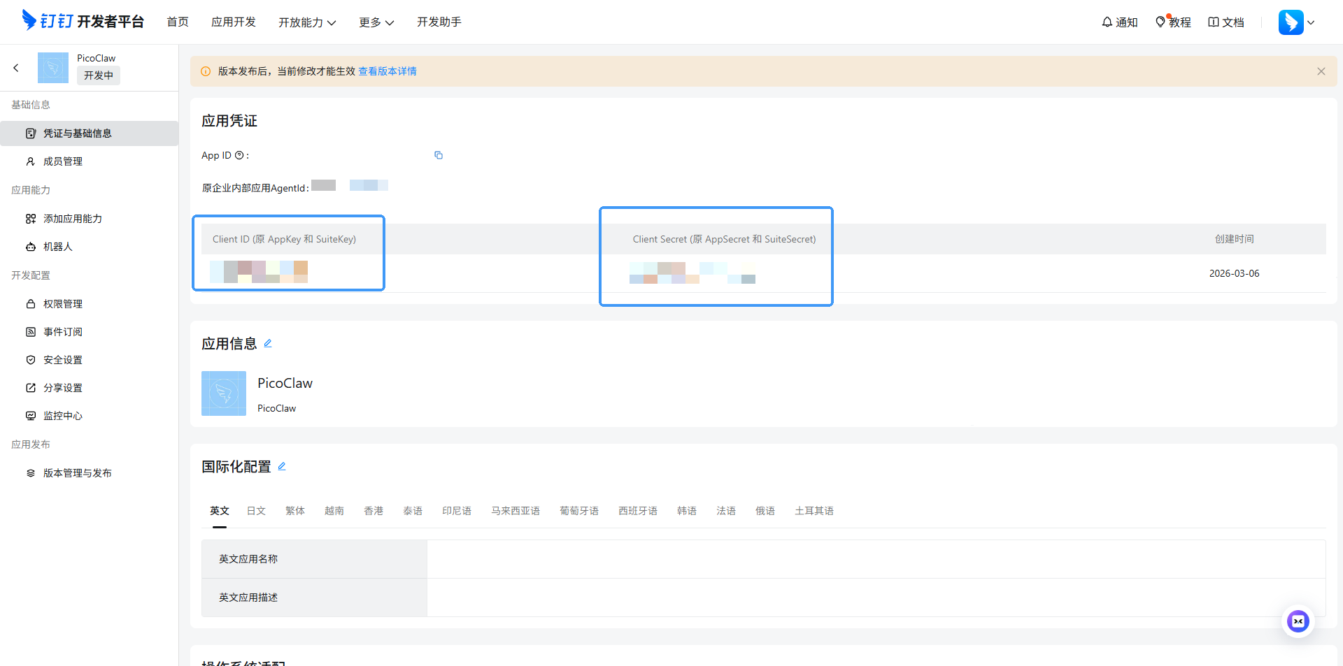

获取凭证信息​
点击「凭证与基础信息」,获取 Client ID 和 Client Secret:
获取凭证
配置到 PicoClaw​
将获取的凭证信息配置到 PicoClaw 的配置文件中:
配置凭证

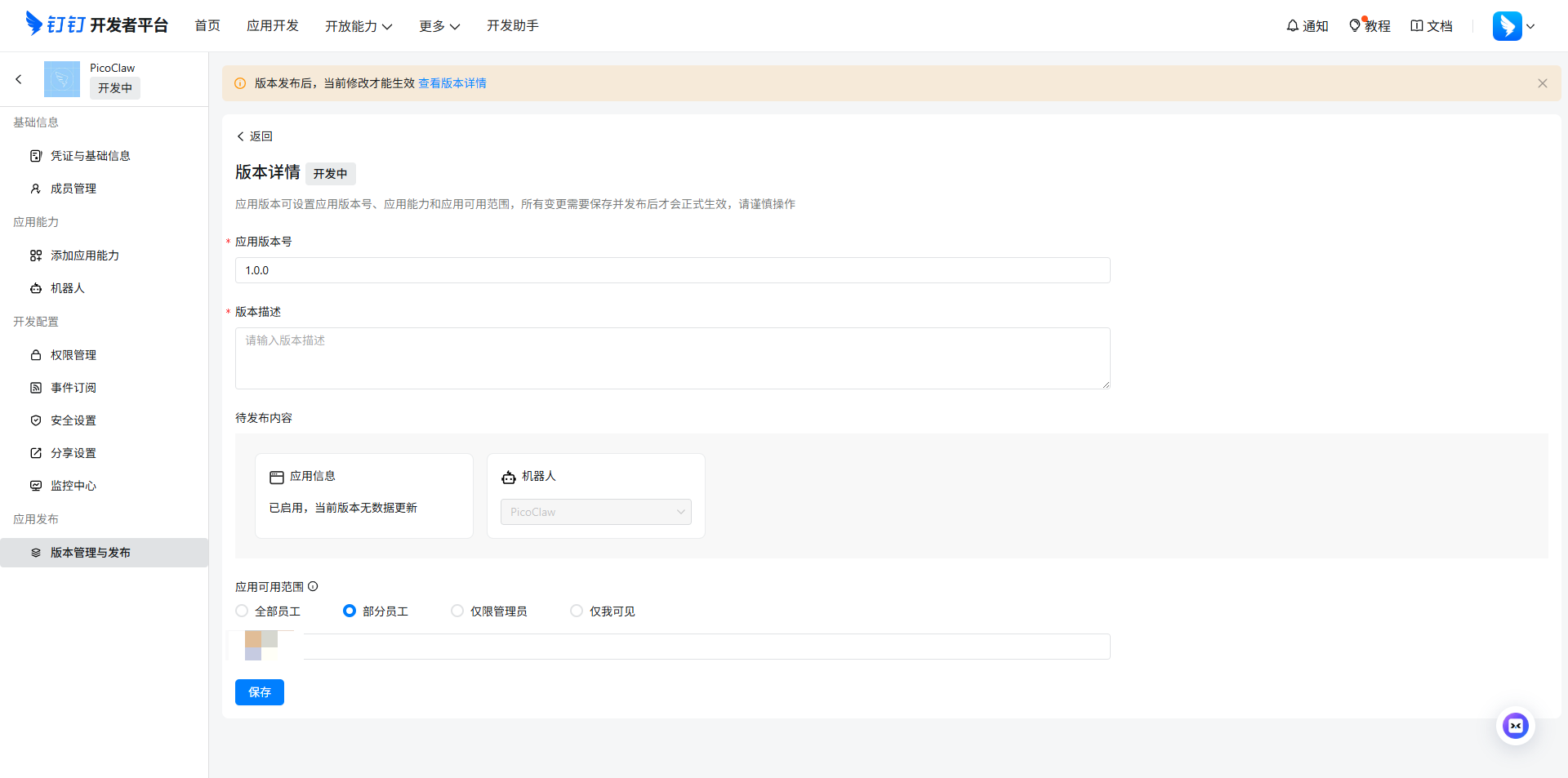

  1. 进入「版本管理与发布」页面,点击「创建新版本」
创建版本

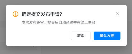

  1. 输入版本号和版本描述,点击发布
发布版本
  1. 确认应用已上线
应用上线

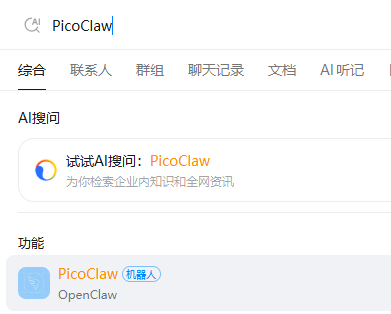

  1. 在钉钉中搜索并使用应用
搜索应用

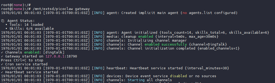

执行以下命令启动 PicoClaw 服务:
picoclaw gateway
注意事项​
由于大部分 API 都需要 HTTPS 协议,在启动前建议使用 date 命令设置当前日期,以免出现 TLS 证书验证错误。
启动服务
