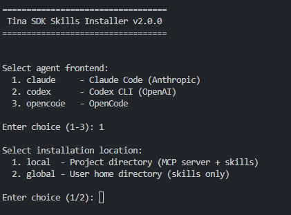

步骤 1:执行初始化脚本​
在 SDK 根目录下执行:
python3 skills/scripts/init.py
步骤 2:选择平台​
系统会提示选择 Agent 平台,选择 1(Claude Code)。
skill 平台选择
步骤 3:选择安装范围​
建议安装到项目目录,选择 1。
安装范围选择

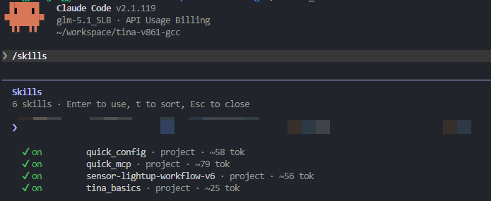

步骤 4:验证安装​
安装完成后,启动 Claude Code,输入 /skills 可以看到安装好的 Skills。
image-20260427162510779

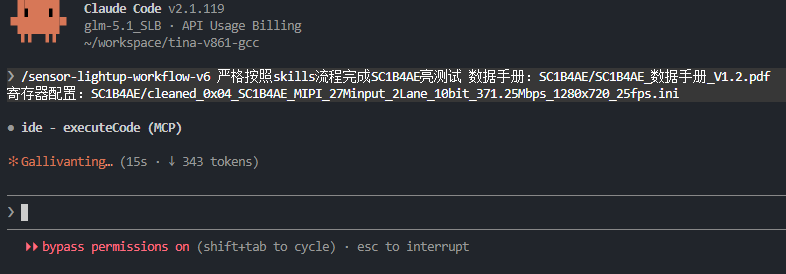

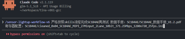

执行命令:
/sensor-lightup-workflow-v6 严格按照skills流程完成SC1B4AE点亮测试 数据手册:SC1B4AE/SC1B4AE_数据手册_V1.2.pdf 寄存器配置:SC1B4AE/cleaned_0x04_SC1B4AE_MIPI_27Minput_2Lane_10bit_371.25Mbps_1280x720_25fps.ini
image-20260427162818058
按下回车,等待 AI 根据输入的文档手册创建 Sensor 驱动。
image-20260427162907717

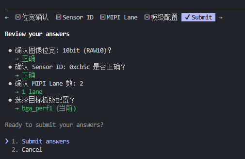

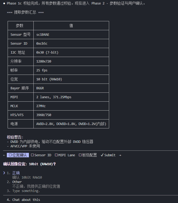

参数确认阶段​

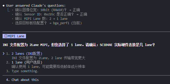

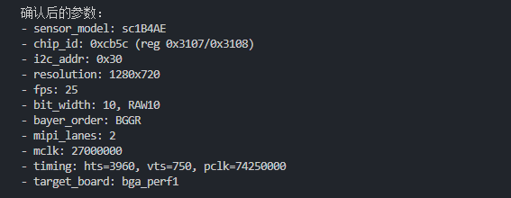

接下来 Agent 会自行阅读数据手册和初始化序列,然后根据输入的 Sensor 文档和初始化序列,自动提取相关参数。提取完成后会询问用户参数是否正确。
询问用户参数是否正确
用户可以确认以下关键参数:
参数说明来源
Sensor 型号如 SC1B4AE文件名或 .ini 内容
Sensor ID如 0x1B4A数据手册 Chip ID 寄存器
I2C 地址如 0x30数据手册 I2C 地址配置
分辨率如 1280x720.ini 文件
帧率如 25 fps.ini 文件
MIPI Lane 数如 2 lanes.ini 文件
位宽如 10bit.ini type 字段或文件名
Bayer 顺序如 RGGB.ini 文件
如果参数不正确,可以在 "Type something" 中输入正确的值。
全部参数确认无误并点击 Submit 后,Agent 会自动进入驱动生成阶段。如有参数需要修正,请在输入框中输入正确值后再提交。
确认提交
有些时候 Agent 会多次询问,以防止选错了写出错误的驱动,保障驱动功能完整。
再次询问确认

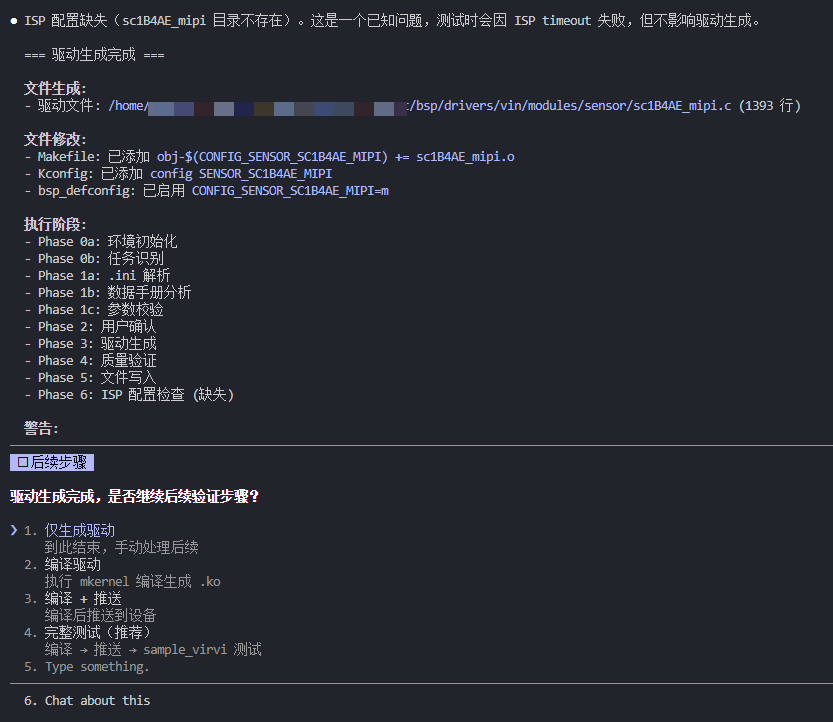

Agent 总结相关参数后,开始生成驱动文件。
生成驱动文件
生成的驱动代码包含:
  1. 完整的 V4L2 subdev 驱动结构
  2. Sensor 探测函数(sensor_detect)
  3. 曝光控制函数(sensor_s_exp)
  4. 增益控制函数(sensor_s_gain)
  5. 翻转控制函数(sensor_s_flip)
  6. 电源管理函数(sensor_power)
  7. 格式枚举和设置函数
  8. 初始化序列数组

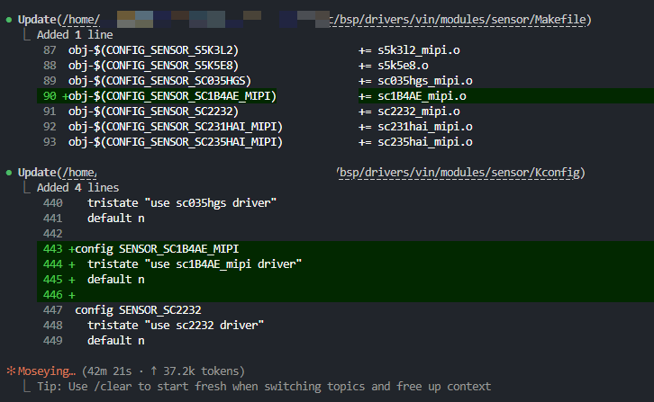

写好后会自动配置 Kconfig 和 Makefile。
配置环境
此时驱动即生成结束,可以执行后续相关操作。
结束

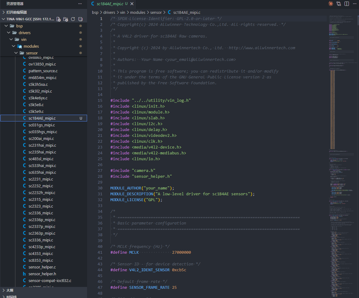

输出驱动如下:
输出驱动

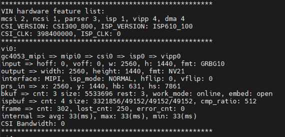

例如下图 GC4053 正常出图
image-20260427173354508
