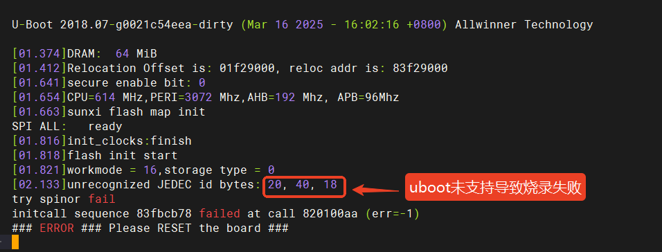

未适配 SPI NOR 物料的报错

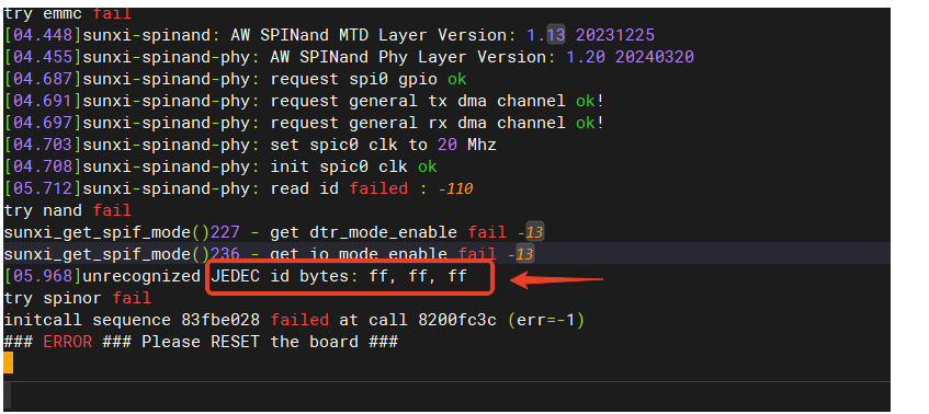

U-Boot 未支持物料导致烧录失败:

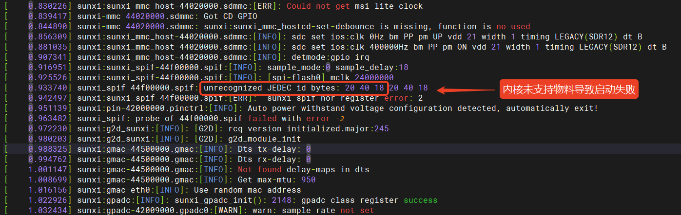

Kernel 未支持物料导致启动失败:

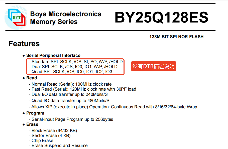

在拿到一款 SPI NOR 物料时,需要仔细阅读其手册。下图是 PY25Q256HB 物料的介绍页,可以看出支持 SPI,Dual SPI,QPI,DTR 模式,支持 4K 擦写。
换一个物料 BY25Q128ES,手册中没有提到 DTR,这款物料不支持 DTR 模式。

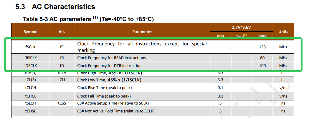

在文档后面电器参数章节,可以找到其运行的最高主频,在之后配置中需要小于这里的最高频率,切勿超频运行。
部分 NOR 手册中还会标明其不同模式下支持的速率,可以作为参考

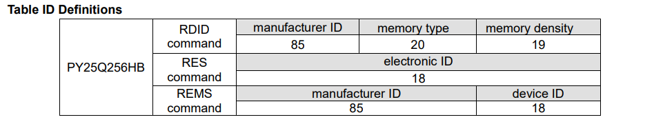

一般在文档末尾可以找到 SPI NOR 物料的器件 ID,适配新物料时需要重点关注。
- ID 是
0x852019

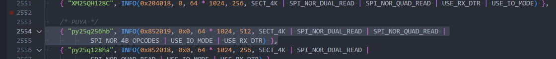

添加新物料,U-Boot 需要修改文件 brandy/brandy-2.0/u-boot-2018/drivers/mtd/spi/spi-nor-ids.c,U-Boot 使用一个列表存放支持的物料。我们只需要把新增的物料加入列表即可。
可以先找一下类型生产厂家的型号,例如这里找 PUYA 的型号,加上新物料 py25q256hb
这里通过 INFO 宏定义了一个设备的信息,包括设备名称、ID、扇区大小、扇区数量、页面大小和一些设备特性。还有一个 INFO6 宏,如果芯片的 EXT_ID 较多可以使用这个宏。

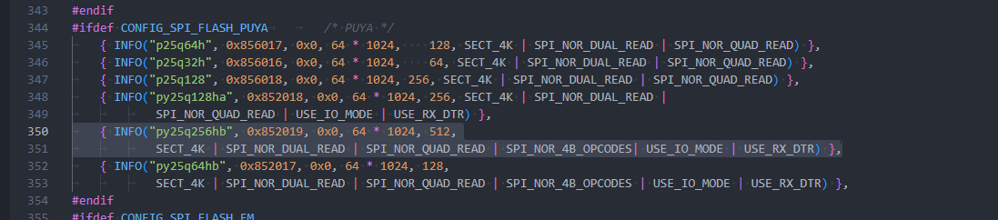

添加新物料,Kernel 需要修改文件 bsp/drivers/mtd/spi-nor-5.4/spi-nor.c,Kernel 使用一个列表存放支持的物料。我们只需要把新增的物料加入列表即可。

SPI NOR 常见问题
报错:unrecognized JEDEC id:
排查:读ID失败,且读出来是全FF,一般是硬件问题,检测 Flash 是否有虚焊,或者检查原理图接线是否正确,或者MUX是否正确。
