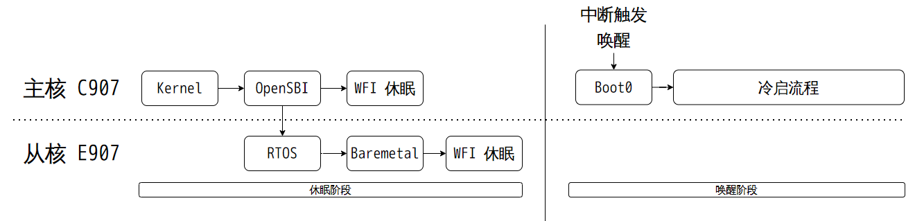

休眠唤醒(Standby)指系统进入低功耗模式和退出低功耗模式的完整过程。休眠过程由应用层发起请求,经由内核的电源管理框架(PM framework)进行统一的休眠唤醒管理工作,协调各个子系统的状态切换。
V861平台采用主从核协同的休眠唤醒架构,大致机制如下:
休眠流程:
  • 主核(C907):依次运行 Linux 内核 → OpenSBI 固件,负责保存上下文、关闭外设、通知从核进行休眠、进入低功耗状态
  • 从核(E907):依次运行 RTOS → baremetal 固件,负责关闭从核相关外设、进入低功耗状态
唤醒流程:
  • 从核(E907):先被唤醒,运行 Baremetal → RTOS,负责初始化从核相关硬件、通知主核唤醒
  • 主核(C907):后被唤醒,运行 OpenSBI → Linux 内核,负责恢复上下文、重新初始化外设
核间通信:
  • 主从核之间通过 rpmsg 和 msgbox 机制进行通信
  • 通信内容包括:休眠同步信号、唤醒通知、状态信息交换等
  • 确保两核在休眠和唤醒过程中的时序协调

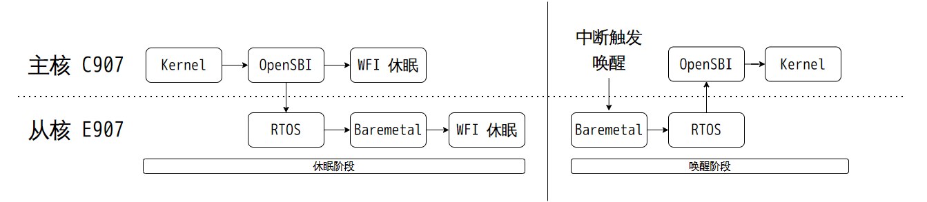

Normal Standby 通路​
Normal Standby模式下,C907主核和E907从核保持不掉电,DRAM进入自刷新模式以降低功耗。具体休眠唤醒流程如下:
休眠流程:
  1. 主核(C907)休眠:
    • 应用层发起休眠请求,主核进入 Suspend 状态
    • 主核保存上下文,关闭非必要外设
    • 在进入WFI(Wait For Interrupt)状态前,通过 msgbox 向从核发送休眠同步信号
    • 主核进入 WFI 状态,等待唤醒
  2. 从核(E907)休眠:
    • 接收到主核的休眠同步信号后,开始休眠流程
    • 保存从核上下文,关闭从核相关外设
    • 在休眠最后阶段,配置 DRAM 控制器进入自刷新模式
    • 从核进入 WFI 状态,等待唤醒
唤醒流程:
  1. 从核(E907)唤醒:
    • 唤醒源中断触发后,从核优先响应中断
    • 从核从 WFI 位置唤醒,退出低功耗状态
    • 配置 DRAM 退出自刷新模式,恢复正常工作模式
    • 初始化从核相关外设,恢复从核上下文
    • 通过 msgbox 向主核发送唤醒通知信号
  2. 主核(C907)唤醒:
    • 接收到从核的唤醒通知后,主核从 WFI 状态唤醒
    • 恢复主核上下文,重新初始化外设
    • 系统恢复正常运行状态
关键特性:
  • 主从核保持不掉电,可快速唤醒
  • 外设断电,降低功耗
  • DRAM 进入自刷新模式,保持数据完整性,降低功耗
  • 从核负责 DRAM 控制,唤醒控制
  • 唤醒时间短,适用于频繁休眠唤醒场景
Normal Standby 休眠唤醒通路

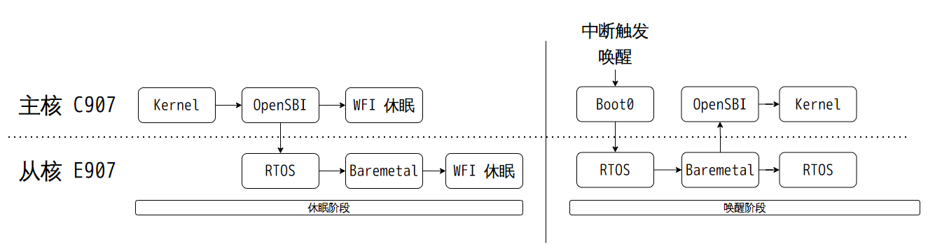

Super Standby 通路​
Super Standby模式下,C907 主核和 E907 从核都会掉电,SRAM掉电,DRAM进入自刷新模式,功耗低。具体休眠唤醒流程如下:
休眠流程:
  1. 主核(C907)休眠:
    • 主核保存上下文,关闭非必要外设
    • 在进入WFI 状态前,通过 msgbox 向从核发送休眠同步信号
    • 主核进入 WFI 状态,等待从核关闭主核电源
  2. 从核(E907)休眠:
    • RTOS阶段: 接收到主核的休眠同步信号后,开始休眠流程,保存从核上下文,关闭从核相关外设
    • Baremetal阶段: 这是与Normal Standby的关键差异点
      • 根据Device Tree中standby_param参数配置,决定关闭哪些电源域(如vdd-sys、vcc-io、vdd-csi、vcc-pa等)
        • 通过PMU/PMC/PL5电源管理芯片控制各路电源的关闭
        • 关闭主核(C907)电源
        • 关闭SRAM电源,进一步降低功耗
        • 配置DRAM控制器进入自刷新模式
        • 从核配置 PMC/PMU 掉电
唤醒流程:
  1. 硬件唤醒响应:
    • 唤醒源中断触发后,由PMU/PMC/PL5电源管理芯片响应中断
    • PMU/PMC/PL5不同方案按照配置重新给系统上电,包括主核、SRAM等
    • 由于SRAM已掉电,DRAM处于自刷新状态,系统需要从BROM重新启动
  2. 主核(C907)启动:
    • 主核从BROM(Boot ROM)开始执行启动代码
    • BROM 加载 boot0 固件到SRAM
    • boot0 阶段初始化 DRAM 控制器,使 DRAM 退出自刷新模式
    • boot0 拉起从核(E907),设置从核的启动地址
  3. 从核(E907)唤醒:
    • 从核被拉起后,跳转到指定的唤醒地址
    • 切换到 baremetal 阶段,执行唤醒恢复流程
    • 初始化从核相关外设,恢复从核上下文
  4. 主核(C907)恢复:
    • 接收到从核的唤醒通知后,主核继续执行
    • 恢复主核上下文,重新初始化外设
    • 系统恢复正常运行状态
关键特性:
  • 主从核和 SRAM 全部掉电,功耗较低
  • 唤醒时间较长,适用于长时间待机场景
  • 支持灵活的电源域配置,可根据需求选择关闭的电源路数
  • 适用于对功耗要求高、唤醒时间较不敏感的场景
Super Standby 休眠唤醒通路

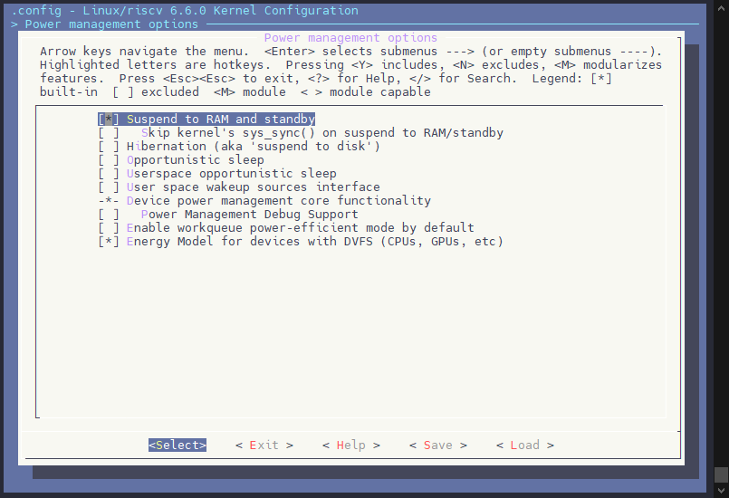

内核 POWER 相关选项
打开内核POWER相关选项,配置如下:
Power management options  --->
[*] Suspend to RAM and standby
-*- Device power management core functionality
POWER 相关选项

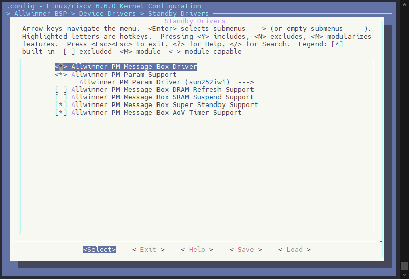

打开 pm_msgbox 驱动配置,用于主核和从核之间的通信。
Allwinner BSP --->
Device Drivers --->
Standby Drivers --->
[*] Allwinner PM Message Box Driver
pm_msgbox 选项

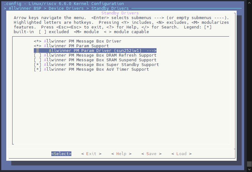

打开 pm_param 驱动,用于主核和从核之间的参数传递。
Allwinner BSP --->
Device Drivers --->
Allwinner PM Param Support --->
[*] Allwinner PM Param Driver
Allwinner PM Param Driver (sun252iw1) --->
pm_param 驱动

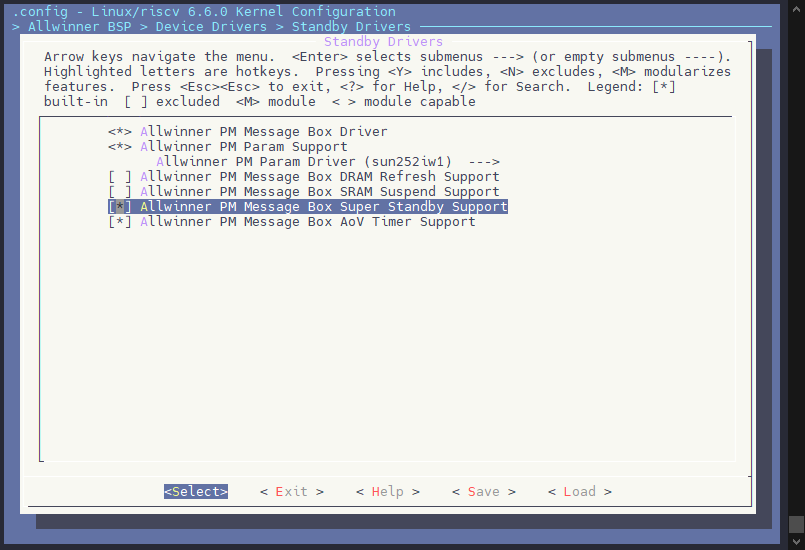

使能 Super Standby 配置,用于支持 Super Standby 模式。
Allwinner BSP --->
Device Drivers --->
[*] Allwinner PM Message Box Super Standby Support
Super Standby 配置

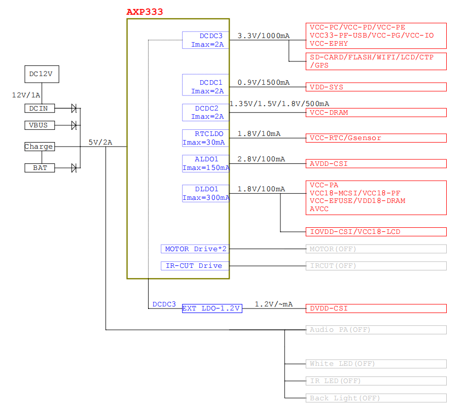

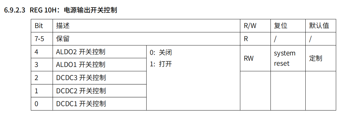

电源控制参数是与 PMU 端的参数一一对应的。需要查阅 PMU 的手册,这里以 AXP333 为例,手册描述电源输出开关控制寄存器如下:
PMU 电源位
硬件电源树配置如下:
电源树
AXP333 的电源和软件的配置关系可以梳理如下:
备注
备注
AXP333 电源和软件配置关系
软件电源名PMU 名称PMU 控制位PMU 控制位 MASK控制电源Super Standby 是否下电
vdd-sysDCDC100x1VDD-SYS是
vcc-dramDCDC210x2VCC-DRAM否
vcc-ioDCDC320x4VCC-PC/VCC-PD/VCC-PE/VCC-IO/VCC-EPHY是
vdd-csiALDO130x8AVDD-CSI是
vdd-paDLDO140x10VCC-PA/VCC18-MCSI/VCC18-PF/VCC-EFUSE/VDD18-DRAM/AVCC是
在 Super Standby 休眠的时候,我们需要对需要下电的那路电源进行下电操作,在这里是 vdd-sys,vcc-dram,vcc-io,vdd-csi,vdd-pa 这四路电,所以设备树配置为:
vdd-csiALDO130x8供 MCU 模块,需要一直供电否
那么他的设备树配置为
vdd-sys = <0x00000001>;
vcc-io = <0x00000004>;
vdd-csi = <0x00000000>;
vcc-pa = <0x00000010>;
只需要把需要一直供电的这一路电源位配置为 0 即可。
注意事项:
  1. 配置参数前必须确认硬件设计,确保电源控制方案与硬件一致
  2. 关闭电源前需确认该电源域上的设备在 Standby 期间不需要工作
  3. PMU通信参数错误会导致 Standby 功能失效,请仔细核对硬件连接
  4. 修改配置后需要重新编译设备树并烧录到设备
  5. 建议先在开发板上测试验证配置的正确性

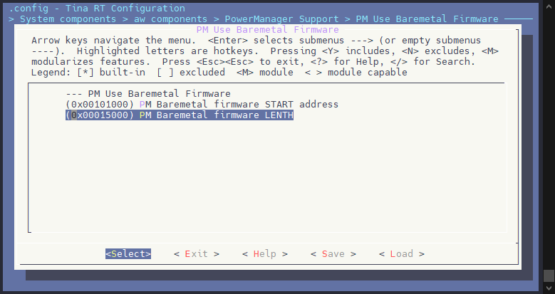

Standby RTOS 驱动配置​
V861平台由于启动核心是 E907,所以采用主从核协同的休眠唤醒架构,从核(E907)运行RTOS系统,在休眠唤醒流程中扮演关键角色,因此必须正确配置RTOS驱动。
System components  --->
aw components --->
[*] PowerManager Support --->
[*] PM Use Baremetal Firmware --->
(0x00101000) PM Baremetal firmware START address
(0x00015000) PM Baremetal firmware LENTH
RTOS 配置
这部分使用这个固定配置即可,包括启动地址和长度。

切换 Standby 模式(Normal Standby 或 Super Standby)。
备注
备注
模式说明
模式命令
Normal Standbyecho 0 > /sys/class/pm_msgbox/set_super_standby
Super Standbyecho 1 > /sys/class/pm_msgbox/set_super_standby

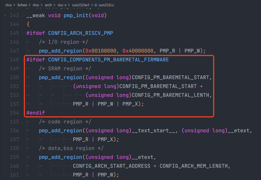

SRAM执行权限问题​
从核在休眠时切换到baremetal时,其运行在SRAM上。如果开启了PMP(Physical Memory Protection,物理内存保护),且SRAM的访问权限未设置为可执行,则会导致从核无权限访问SRAM,从而使后续流程卡死。
解决方案:
  • 方法一:在PMP初始化中添加SRAM区域的可执行权限
    • 源码位置:rtos/lichee/rtos/arch/risc-v/sun252iw1/sun252i.c
    • 操作步骤:在pmp_init函数中为SRAM区域添加可执行权限
    • 参考图示:
添加可执行区域

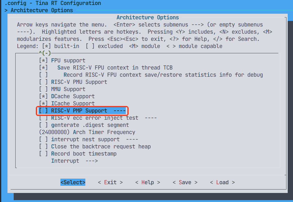

  • 方法二:直接关闭PMP
    • 操作步骤:通过mrtos menuconfig关闭CONFIG_ARCH_RISCV_PMP
    • 参考图示:
关闭 PMP
