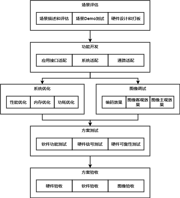

开发流程​
CDR应用开发的一般流程,按开发先后顺序可以分为:场景评估、功能开发、系统优化、图像调试、方案测试、方案验收。
  • 场景评估:在项目导入初期进行,重点对场景的可行性进行评估,可以借助SDK现有的Demo进行实测,评估场景的性能、内存、功能、功耗等是否满足。评估立项后,开始硬件设计和打板工作。
  • 功能开发:在项目立项后进行,重点拆分场景中覆盖的多个功能项,先独立完成各项功能的应用开发和适配工作,再根据场景对功能进行整合,完成初版的应用。在硬件回板前,通常可先借用开发板进行部分功能开发。
  • 系统优化:在功能开发后进行,先梳理全功能下的系统性能、内存、功耗等指标数据,再进行分析,拆分到具体的模块和业务功能,进行逐个优化和验证。
  • 图像调试:在功能开发后进行,可以与系统优化并行。若有对标的竞品需提供竞品机器;若没有竞品需要先对齐图像优化的目标。图像调试分客观调试和主观调试。图像优化包含编码效果和图像效果,需要一起调试。
  • 方案测试:在系统优化和图像调试后进行,如果图像调试周期长,也可以与图像调试并行。测试项包含软件功能测试、硬件信号测试、硬件可靠性测试。
  • 方案验收:方案软硬件测试通过,图像效果验收通过后,整个方案算验收完成,可以试产和量产。

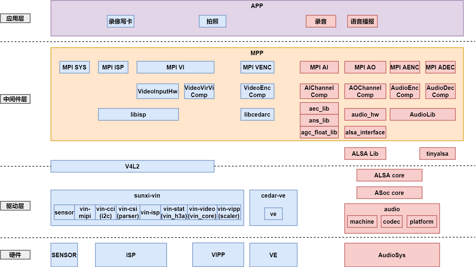

该场景使用的硬件有:MIPI SENSOR、ISP、VIPP、VE、DE、MIC、SPEAKER、AudioSys,其中,MIPI SENSOR、MIC、SPEAKER为外设硬件,其他均为SOC硬件。硬件上的软件分3层,从上往下分别是:应用层、中间件层、驱动层。
  • 应用层:客户APP属于应用层,该层基于MPP接口实现,功能包含录像写卡、拍照、语音对讲、语音播报等。
  • 中间件层:MPP、ALSA Lib、tinyalsa属于中间件层,该层对外提供统一的MPI接口,内部按组件分多个模块,调用不同的库接口,模块包含SYS、ISP、VI、VENC、AI、AO、AENC、ADEC,库包含libisp、libcedarc、aec_lib、ans_lib、agc_float_lib、AudioLib、ALSA Lib、tinyalsa。
  • 驱动层:V4L2、sunxi-vin、cedar-ve、ALSA core、ASoc core、audio machine/codec/platform属于驱动层,该层提供ioctl和设备节点给中间件层或者应用层使用,是标准的linux驱动。

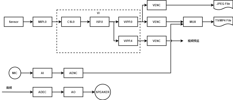

该场景的数据流程分为:视频数据流程、音频数据流程。
  • 视频数据流程:摄像头模组采集视频RAW图像,经过MIPI、CSI、PARSER后传入ISP处理,输出YUV图像给VIPP,VIPP输出图像给VE进行编码,编码后输出编码码流数据。
  • 音频数据流程:音频采集和编码,MIC采集音频数据,经过AudioSys音频驱动处理后,通过ALSA Lib传递给中间件层MPP音频组件和3A算法库处理,处理后的音频可以进行编码;音频解码和播放,音频文件经过MPP音频解码,解码后的音频数据传递给ALSA Lib,ALSA Lib再传给AudioSys音频驱动,最后通过speaker播放。

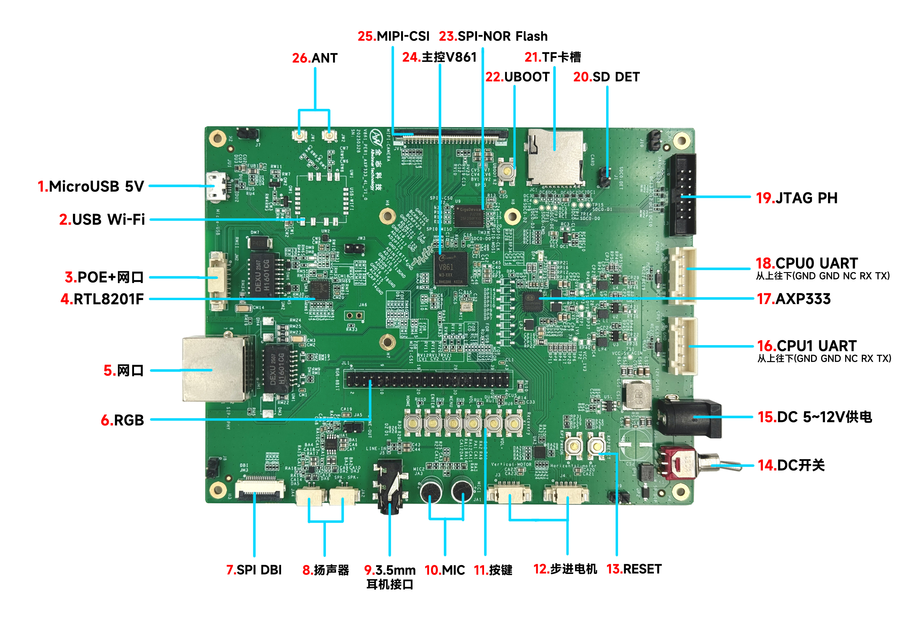

步骤1 准备硬件环境​
V861 perf1板、GC2083摄像头模组、USB线、串口线、SD卡。
V861 perf1板实物,如下图所示,参照实物图连接外设。
v861-perf1

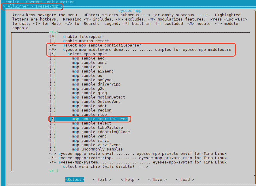

  • 配置sample:执行指令 m menuconfig 打开配置菜单,依次选择 Allwinner ---> eyesee-mpp ---> 进入mpp配置页面,参照下图勾选 [*] eyesee-mpp-middleware-demo 、 [*] select mpp sample 和 [*] mpp sample CDR_demo 。
    配置sample
  • 编译sample:执行指令 cleanmpp && mkmpp 编译出 sample_CDR_demo ,编译后生成的sample路径:platform/allwinner/eyesee-mpp/middleware/sun252iw1/sample/sample_CDR_demo/ ,测试sample使用的配置文件 sample_CDR_demo.conf 也在该路径下。

在开发阶段,若基于全志官方提供的开发板,可基于SDK中的板级进行开发,无需新建板级。开发板与SDK方案板级的对应关系如下表所示:
方案名对应开发板方案说明
v861-ipc-tinaV861 IPC板三目cv2003常电方案
v861-perf1-tinaV861 PERF2板单目gc4663常电方案
v861-perf2-tinaV861 PERF2板单目gc4663常电方案
v861-bga_perf1-tinaV861 BGA PERF1板单目gc4663常电方案
v861-perf2_fastboot-tinaV861 PERF2板单目gc4663快启方案
注:V861 PERF1、BGA PERF1以及 PERF2 开发板可支持多目,连接多个摄像头需要用到SENSOR子板做转换。

该场景包含的通路有:主码流、子码流、拍照、音频、算法、WiFi。整个场景的通路如下图所示。
CDR场景通路图
该场景共有2路VIPP,3路编码,1路音频采集,1路音频播放。
(1)主码流
单目场景,主码流通常配置vipp0 ch0、venc ch0,H.265编码。
主码流的规格:
主码流:H.265,在线编码,1080p@30fps,9Mbps
参考示例:sample_CDR_demo
文件:platform/allwinner/eyesee-mpp/middleware/sun252iw1/sample/sample_CDR_demo/sample_CDR_demo.c
函数:prepareRecorder(),这个函数是主码流录像的配置。
(2)子码流
单目场景,子码流通常配置vipp4 ch0、venc ch1,H.265编码。
子码流的规格:
子码流:H.265,在线编码,720p@25fps,4Mbps
函数:preparePreview(),这个函数是子码流预览的配置。
(3)拍照
单目场景,JPEG拍照配置vipp0 ch1、venc ch2,JPEG编码。
JPEG与主码流共用同一个VIPP数据源。
拍照的规格:
拍照:JPEG,1080p
函数:PrepareTakePicture()、startJpegPicture()、stopJpegPicture()、takePictureThread()
(4)音频
音频的规格:
音频:AAC,8K采样率,单声道,3A算法(AEC、ANS、AGC)
(5)WiFi
WiFi主要用于预览子码流编码输出的H.265码流,测试sample使用的是RTSP协议传输码流。
接口:rtsp_open(),rtsp_start(),rtsp_sendData(),rtsp_close();

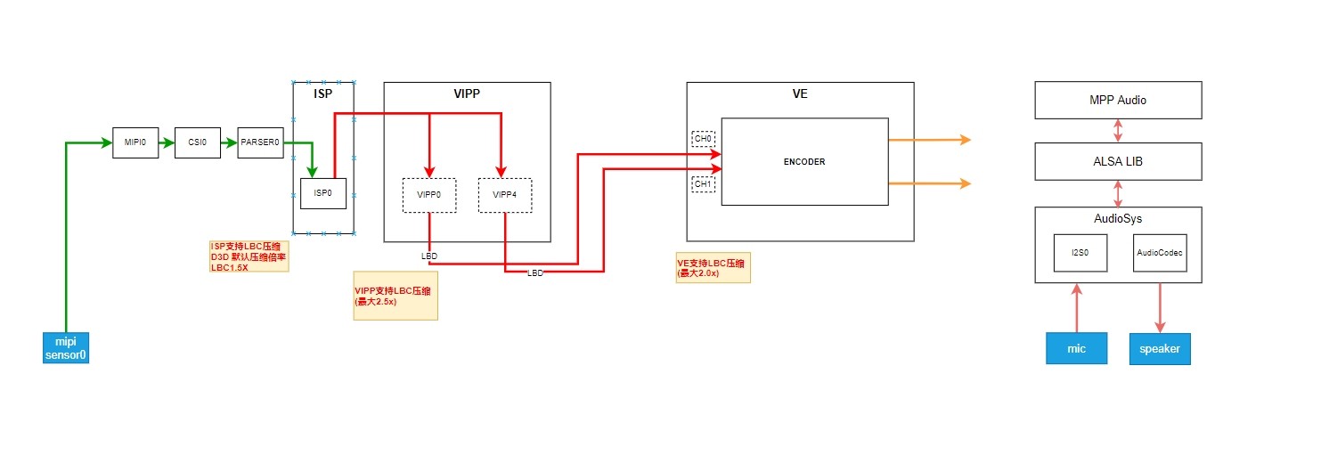

措施1:修改编码输入的格式为LBC压缩格式,压缩倍数越大,带宽占用越少。压缩可能会影响画质,这里需要综合考虑对图像画质的影响。
措施2:降低帧率和码率,可以减少带宽。

措施3:修改编码输入的格式为LBC压缩格式,压缩倍数越大,内存占用越少。压缩可能会影响画质,这里需要综合考虑对图像画质的影响。

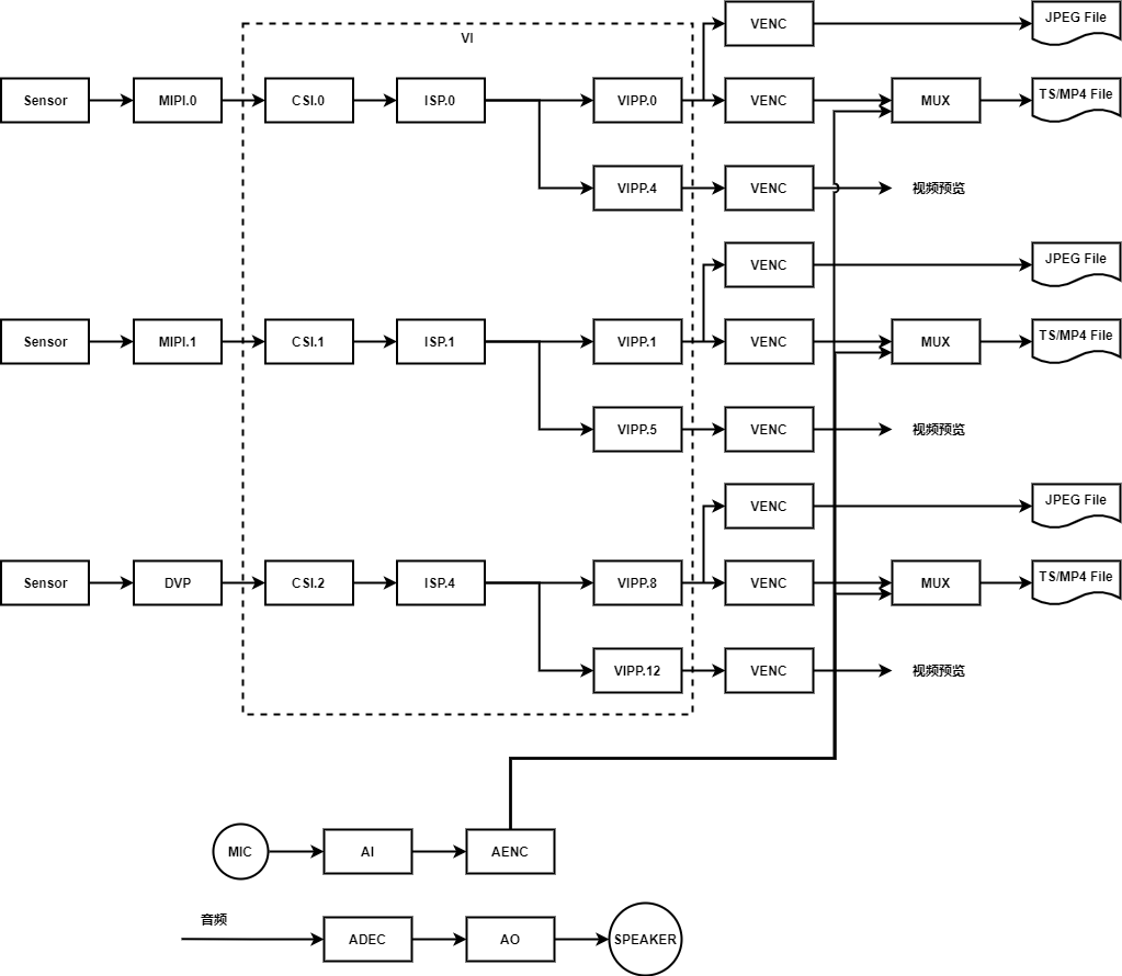

多目典型场景​
该场景包含多路H.265编码、多路JPEG编码、音频采集、音频播放和音频3A算法。
前视主码流:H.265,在线编码,1080p@30fps,9Mbps
前视子码流:H.265,离线编码,480p@30fps,4Mbps
侧视主码流:H.265,在线编码,1080p@30fps,9Mbps
侧视码流:H.265,离线编码,480p@30fps,4Mbps
后视主码流:H.265,离线编码,1080p@30fps,9Mbps
后视子码流:H.265,离线编码,480p@30fps,4Mbps
拍照:JPEG,1080p(支持多摄像头同时拍照)
多目通路适配​
请参考《V861_Tina_Linux_Camera_通路配置指南》中的“Pipeline典型场景”一章。
多目数据流程​
多目数据流程图​
多目CDR场景通路图
参考示例​
测试示例路径及配置文件说明:
CDR多目场景的测试示例:
platform\allwinner\eyesee-mpp\middleware\sun252iw1\sample\sample_CDR_multi_demo
CDR多目场景的配置文件:
platform\allwinner\eyesee-mpp\middleware\sun252iw1\sample\sample_CDR_multi_demo\sample_CDR_multi_demo.conf
该场景共有6路VIPP,6路编码,1路音频采集。
(1)主码流
主码流的规格:
主码流初始化流程:prepareRecorder() -> configRecorder() -> startRecorder()
(2)子码流
子码流的规格:
子码流:H.265,离线编码,480p@25fps,4Mbps
子码流初始化流程:prepareSub() -> configSub() -> startSub()
(3)拍照
JPEG可与主(子)码流共用同一个VIPP数据源。
拍照的规格:
拍照:JPEG,1080p
JPEG拍照初始化流程:PrepareTakePicture() -> startTakePicture()
(4)预览
预览与子码流共用同一个vipp数据源。
拍照的规格:
预览:示屏幕分辨率而定
预览初始化流程:preparePreview() -> configPreview() -> startPreview()
(5)音频
音频的规格:
音频初始化流程:prepareRecorder【CreateAiChn()、CreateAencChn()】 -> startRecorder【AW_MPI_AI_EnableChn】
