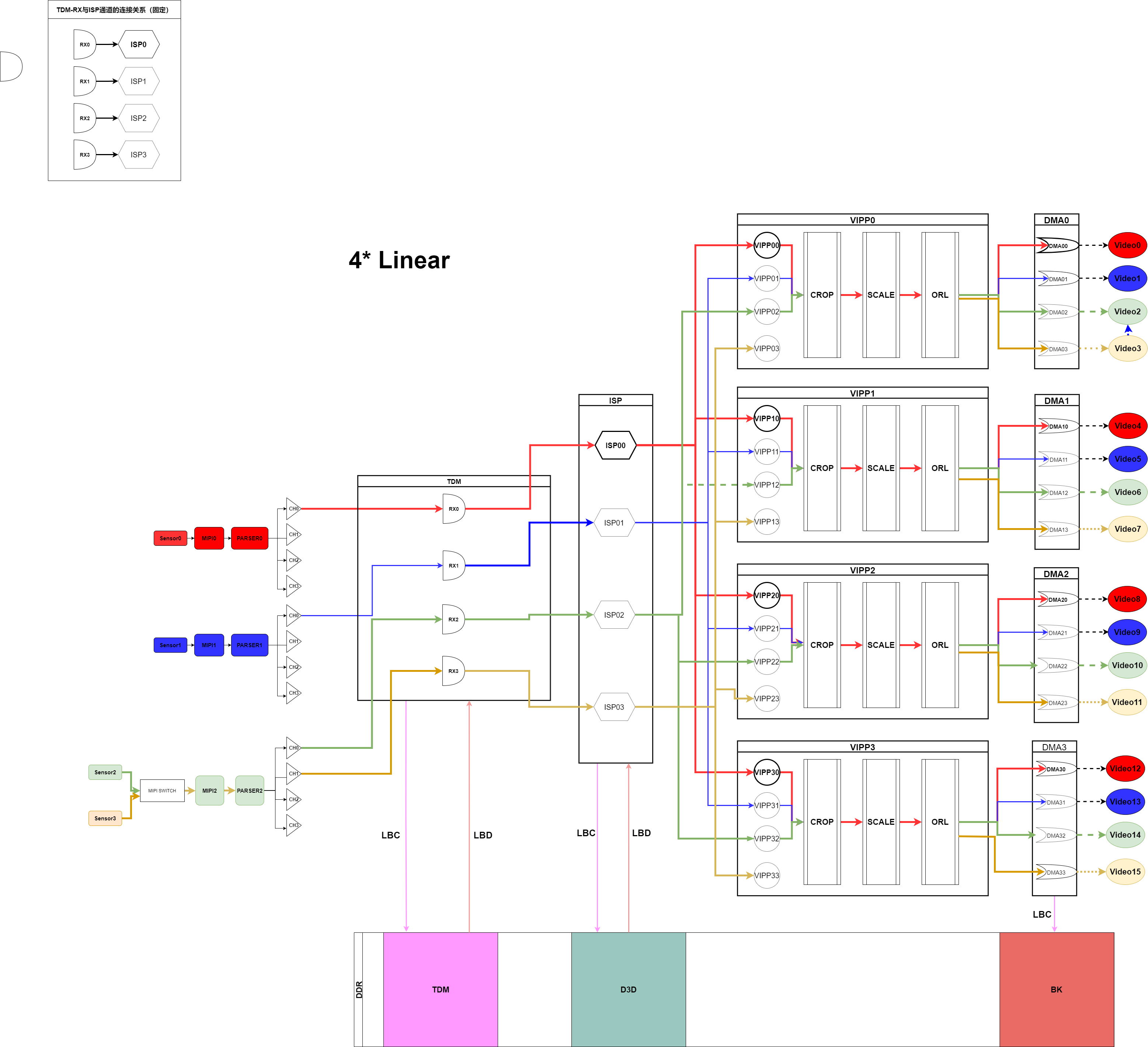

  • 离线模式可分时复用为四个虚体,可以支持处理4路线性、2F-WDR+2路线性、2F-WDR + 2F-WDR。
  • 离线模式最大处理能力8M@30fps,最大分辨率5592x4244
TDM 规格描述​
  • TDM 为 ISP 数据输入端,控制 ISP 处理数据的分时复用。
  • 支持四路TDM_RX,分别对应四路ISP虚体,即4路线性:TDM_RX0连接ISP00、TDM_RX1连接ISP01、TDM_RX2连接ISP02、TDM_RX3连接ISP03。
  • 2F-WDR + 2路线性:TDM_RX0连接ISP00、TDM_RX2连接ISP02、TDM_RX3连接ISP03。
  • 2F-WDR + 2F-WDR:TDM_RX0连接ISP00、TDM_RX2连接ISP02。
VIPP 和 DMA 规格描述​
  • 在线模式: 共有四个VIPP和DMA实体,VIPP0无法缩放, 只有VIPP0/1支持LBC2.0,支持YUV422转420
  • VIPP1-支持自定义缩小算法,缩放倍数 1 ~ 1/256 宽高各(1 ~ 1/8),支持YUV422转420,VIPP2-支持自定义缩小算法 缩放倍数 1 ~ 1/256 宽高各(1 ~ 1/8),支持最邻近和线性插值算法 缩放倍数 1 ~ 1/4096 宽高各(1 ~ 1/64),支持YUV422转420,VIPP3-支持自定义缩小算法 缩放倍数 1 ~ 1/4096 宽高各(1 ~ 1/64)
  • 离线模式: 每个VIPP和DMA可分时复用为4个VIPP和DMA虚拟体,四个VIPP和DMA实体相互独立,在线模式和离线模式开关也是相互独立的。
  • VIPP和DMA的分时复用(离线模式)与ISP和TDM的分时复用(离线模式)是绑定关系,即TDM和ISP开启了离线模式,VIPP和DMA的输入端如果是ISP,那么VIPP和DMA也需要开启离线模式。

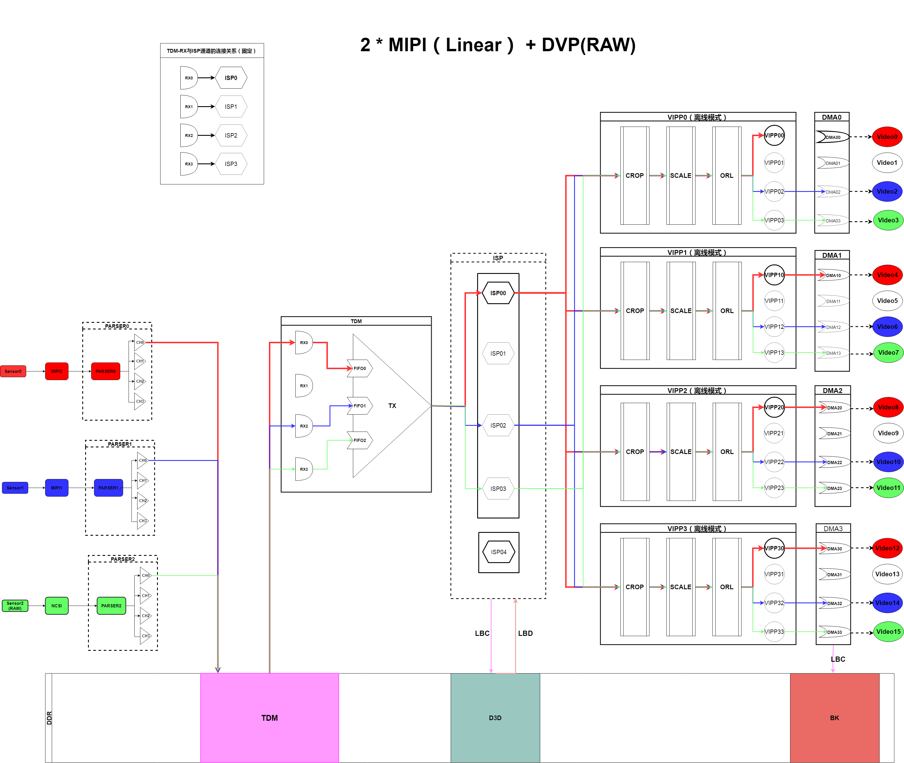

离线模式下,通路连接关系:
  • ISP00固定连接VIPP00、VIPP10、VIPP20和VIPP30
  • ISP01固定连接VIPP01、VIPP11、VIPP21和VIPP31
  • ISP02固定连接VIPP02、VIPP12、VIPP22和VIPP32
  • ISP03固定连接VIPP03、VIPP13、VIPP23和VIPP33 TDM_ISP_连接关系
离线模式分时复用说明:
  • 离线模式下,实体VIPP0可分时复用为VIPP00、VIPP01、VIPP02、VIPP03,实体DMA0可分时复用为DMA00、DMA01、DMA02、DMA03,分别对应 video0、video1、video2和video3;在线模式下,VIPP0和DMA0对应video0可用,video1、video2和video3不可用。
  • 离线模式下,实体VIPP1可分时复用为VIPP10、VIPP11、VIPP12、VIPP13,实体DMA1可分时复用为DMA10、DMA11、DMA12、DMA13,分别对应 video4、video5、video6和video7;在线模式下,VIPP1和DMA1对应video4可用,video5、video6和video7不可用。
  • 离线模式下,实体VIPP2可分时复用为VIPP20、VIPP21、VIPP22、VIPP23,实体DMA2可分时复用为DMA20、DMA21、DMA22、DMA23,分别对应 video8、video9、video10和video11;在线模式下,VIPP2和DMA2对应video8可用,video9、video10和video11不可用。
  • 离线模式下,实体VIPP3可分时复用为VIPP30、VIPP31、VIPP32、VIPP33,实体DMA3可分时复用为DMA30、DMA31、DMA32、DMA33,分别对应 video12、video13、video14和video15;在线模式下,VIPP3和DMA3对应video12可用,video13、video14和video15不可用。
特殊场景输出 RAW 数据:
  • 只有实体节点可以出raw,其他分时复用的节点均无法出raw数据,即只有video0、video4、video8、video12 可以输出 RAW 数据。
  • 如果工作场景中需要 Sensor 同时输出 YUV 数据和 RAW 数据的的话,那么需要使用到 ISP4(ISP4 为空的 ISP)来输出 RAW 数据,这一路需要占用一个实体 VIPP 和 DMA,且需要配置为在线模式(参考下文的典型场景)。
使用注意:
由于 video1、video2、video3、video5、video6、video7、video9、video10、video11、video13、video14、video15都是分时复用来的,开启它们的前提是一一对应的实体(video0、video4、video8、video12)已经开启。

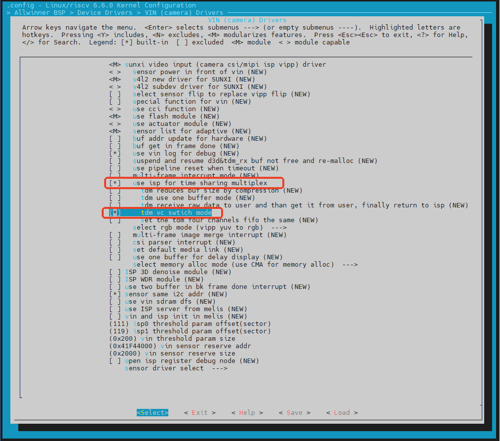

TDM & WDR 驱动配置​
TDM 驱动内核配置​
配置离线模式时,不仅 board.dts 的 tdm@0、isp@0,scaler@0/1/2/3 等节点需要配置,TDM 驱动的内核配置也需要使能。
执行 m kernel_menuconfig
选中
Allwinner BSP →
Device Drivers →
VIN (camera) Drivers →
use isp for time sharing multiplex
TDM驱动配置
WDR 驱动内核配置​

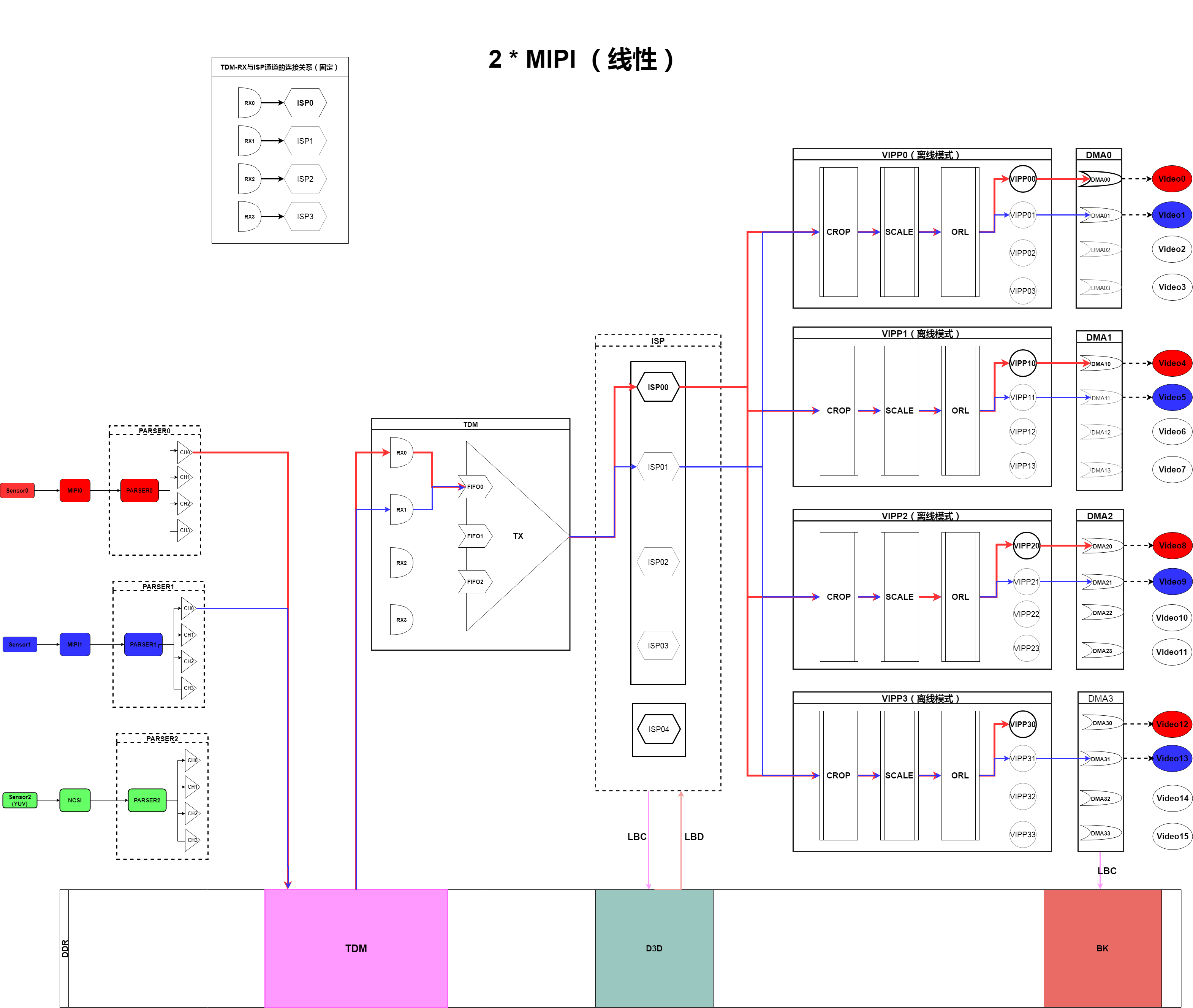

Pipeline 典型场景​
在线模式​

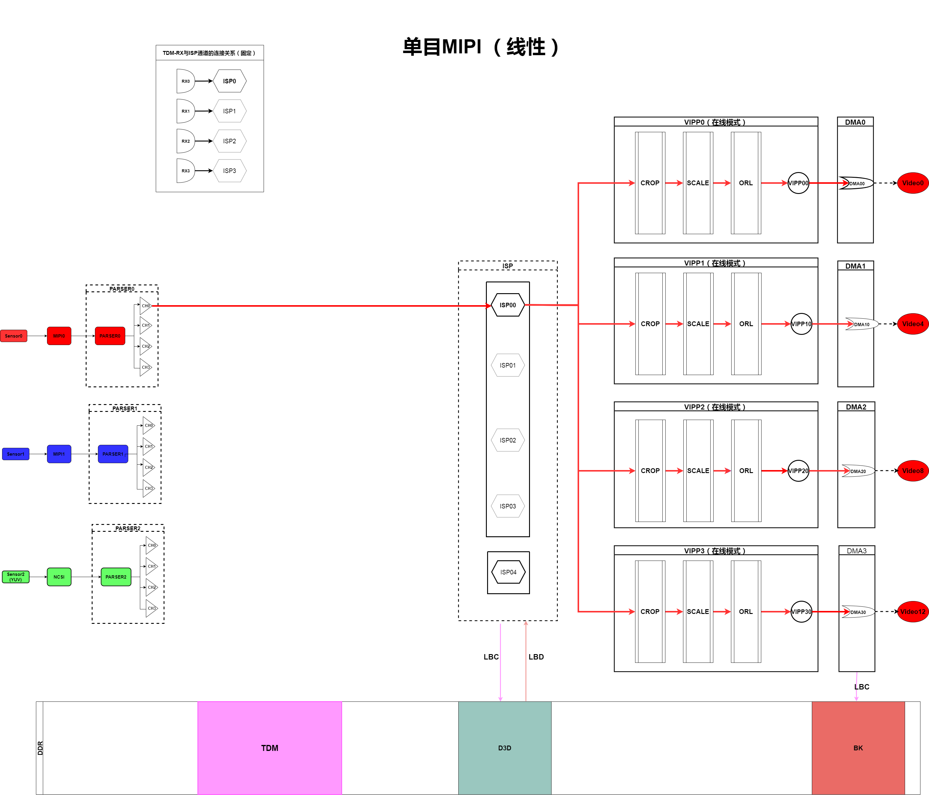

线性/WDR 单路输入 4 路输出​
此模式为典型IPC场景,1路MIPI输入(RAW)4路输出,其中 TDM 关闭、ISP0、VIPP0 和 DMA0、VIPP1 和 DMA1、VIPP2 和 DMA2、VIPP3 和 DMA3,都配置在线模式,其中只有 video0 可支持在线编码模式,video4、video8、video12 只能支持离线编码。
  • Sensor0 → MIPI0 → PARSER0 → ISP00:video0、video4、video8、video12
单目MIPI(线性或WDR)
VINC 配置示例(仅展示需要配置的结点,没有展示的默认关闭)
同路摄像头输入的 vinc 结点配置都是一致的,如当前单目输入(在线模式),则对应可以使用 video0/4/8/12,对应 vinc@00/10/20/30,每个vinc配置一致;
tdm0: tdm@5908000 {				// TDM工作模式配置:在线模式
work_mode = <0>;
isp00:isp@5900000 { // ISP工作模式配置:在线模式
work_mode = <0>;
scaler00:scaler@5910000 { // VIPP0工作模式配置:在线模式
work_mode = <0>;
scaler10:scaler@5910400 { // VIPP1工作模式配置:在线模式
work_mode = <0>;
scaler20:scaler@5910800 { // VIPP2工作模式配置:在线模式
work_mode = <0>;
scaler30:scaler@5910c00 { // VIPP3工作模式配置:在线模式
work_mode = <0>;
vinc00:vinc@5830000 { // 对应软件上的 video0 结点,vinc@00/10/20/30 配置一致
vinc0_csi_sel = <0>; // 配置 CSI0 通道
vinc0_mipi_sel = <0>; // 配置 MIPI0 通道
vinc0_isp_sel = <0>; // 选择 ISP0 通道
vinc0_isp_tx_ch = <0>; // 表示 ISP 的通道数,MIPI接口只需要配置为0
vinc0_tdm_rx_sel = <0xff>; // 关闭 TDM 配置
vinc0_rear_sensor_sel = <0>; // 选择 Sensor0 作为数据来源
vinc0_front_sensor_sel = <0>; // 选择 Sensor0 作为数据来源
vinc0_sensor_list = <0>;
work_mode = <0x0>; // 配置在线模式
vinc10:vinc@5831000 { // 对应软件上的 video4 结点
vinc4_csi_sel = <0>;
vinc4_mipi_sel = <0>;
vinc4_isp_sel = <0>;
vinc4_isp_tx_ch = <0>;
vinc4_tdm_rx_sel = <0>;
vinc4_rear_sensor_sel = <0>;
vinc4_front_sensor_sel = <0>;
vinc4_sensor_list = <0>;
work_mode = <0x0>;
vinc20:vinc@5832000 { // 对应软件上的 video8 结点
vinc8_csi_sel = <0>;
vinc8_mipi_sel = <0x0>;
vinc8_isp_sel = <0>;
vinc8_isp_tx_ch = <0>;
vinc8_tdm_rx_sel = <0>;
vinc8_rear_sensor_sel = <0>;
vinc8_front_sensor_sel = <0>;
vinc8_sensor_list = <0>;
work_mode = <0x0>;
vinc30:vinc@5833000 { // 对应软件上的 video12 结点
vinc12_csi_sel = <0>;
vinc12_mipi_sel = <0x0>;
vinc12_isp_sel = <0>;
vinc12_isp_tx_ch = <0>;
vinc12_tdm_rx_sel = <0>;
vinc12_rear_sensor_sel = <0>;
vinc12_front_sensor_sel = <0>;
vinc12_sensor_list = <0>;
work_mode = <0x0>;

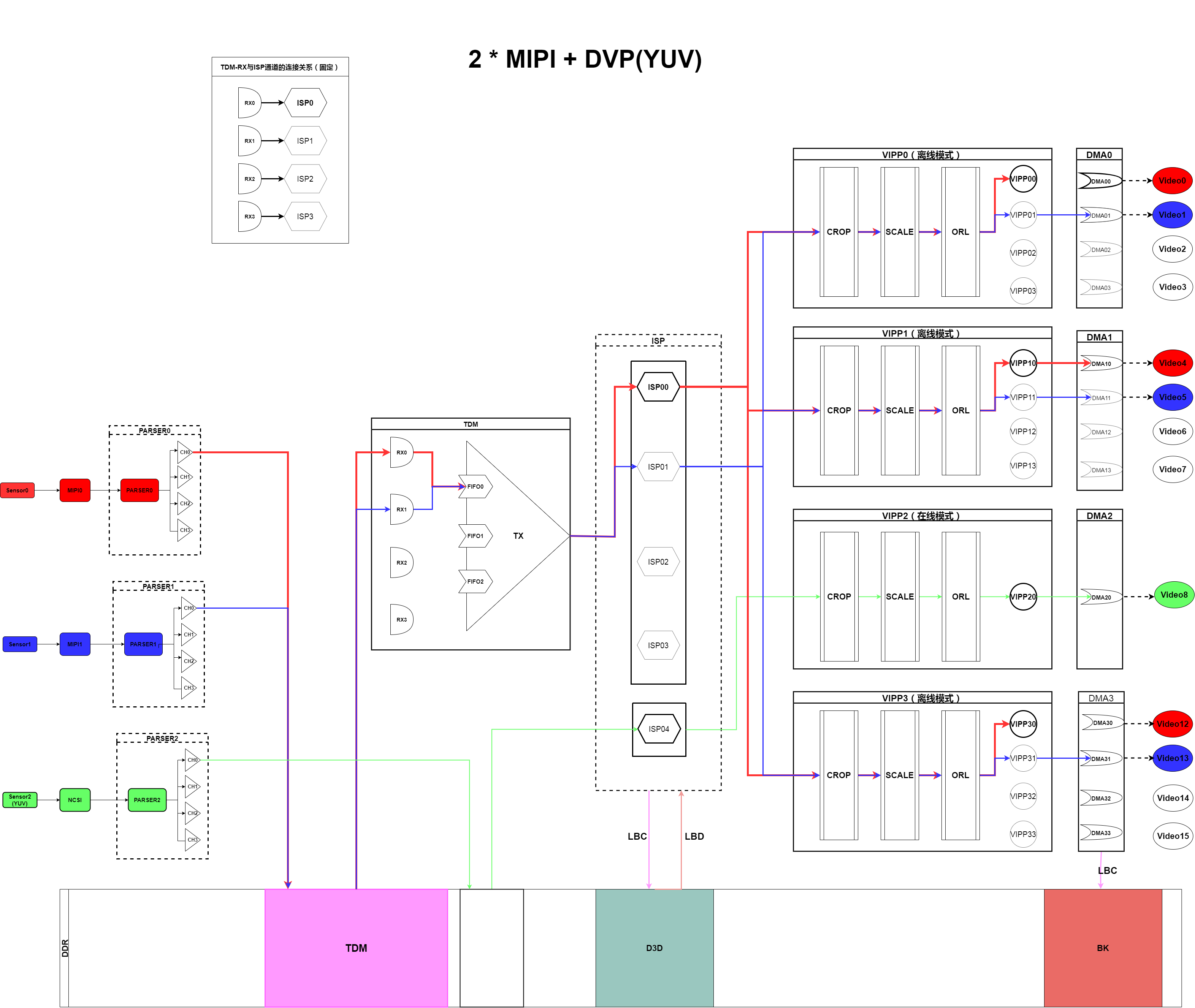

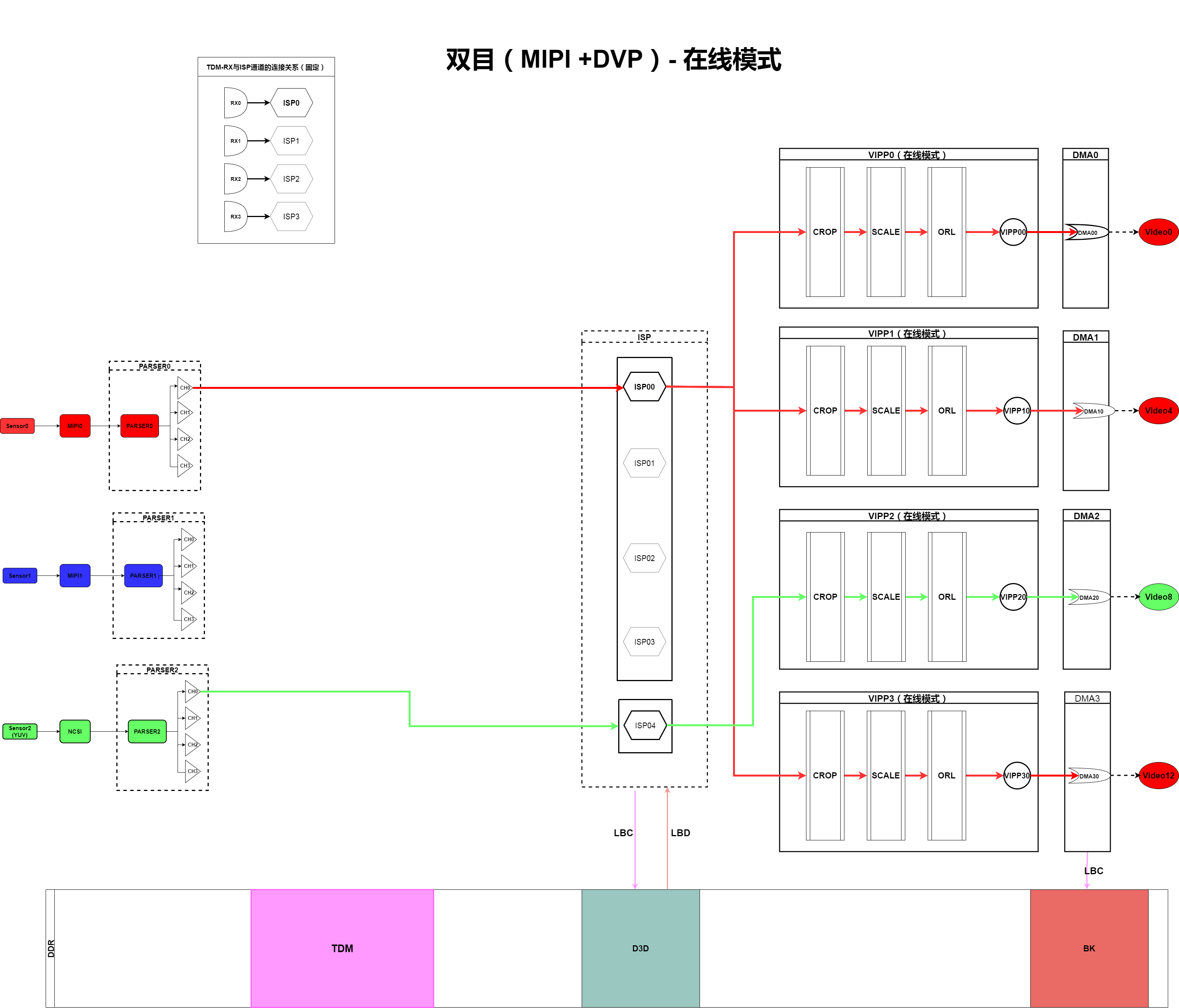

MIPI + DVP 2路输入 4 路输出​
此模式为典型CDR场景,2路输入(RAW + YUV)4路输出,DVP 通路为 YUV 数据(如后拉摄像头)输入;其中 TDM 关闭、ISP0、VIPP0 和 DMA0、VIPP1 和 DMA1、VIPP2 和 DMA2、VIPP3 和 DMA3,都配置在线模式。
  • Sensor0 → MIPI0 → PARSER0 → ISP00:video0、video4、video12
  • Sensor1 → DVP → PARSER2 → ISP04:video8
双目(MIPI+DVP)-在线模式
csi2: csi@5822000 {
pinctrl-names = "default","sleep";
pinctrl-0 = <&ncsi_8bit_pins_a>;
pinctrl-1 = <&ncsi_8bit_pins_b>;
work_mode = <0>;
work_mode = <0>;
isp10:isp@4 { // 添加 ISP4 通道,配置在线模式

MIPI + MIPI 2 路输入 4 路输出​
此场景有 2 路输入(RAW + YUV)4路输出,其中第2路MIPI通路为 YUV 数据(如后拉摄像头)输入;其中 TDM 关闭、ISP0、VIPP0 和 DMA0、VIPP1 和 DMA1、VIPP2 和 DMA2、VIPP3 和 DMA3,都配置在线模式。
  • Sensor1 → MIPI1 → PARSER1 → ISP04:video8
双目(MIPI+MIPI)-在线模式

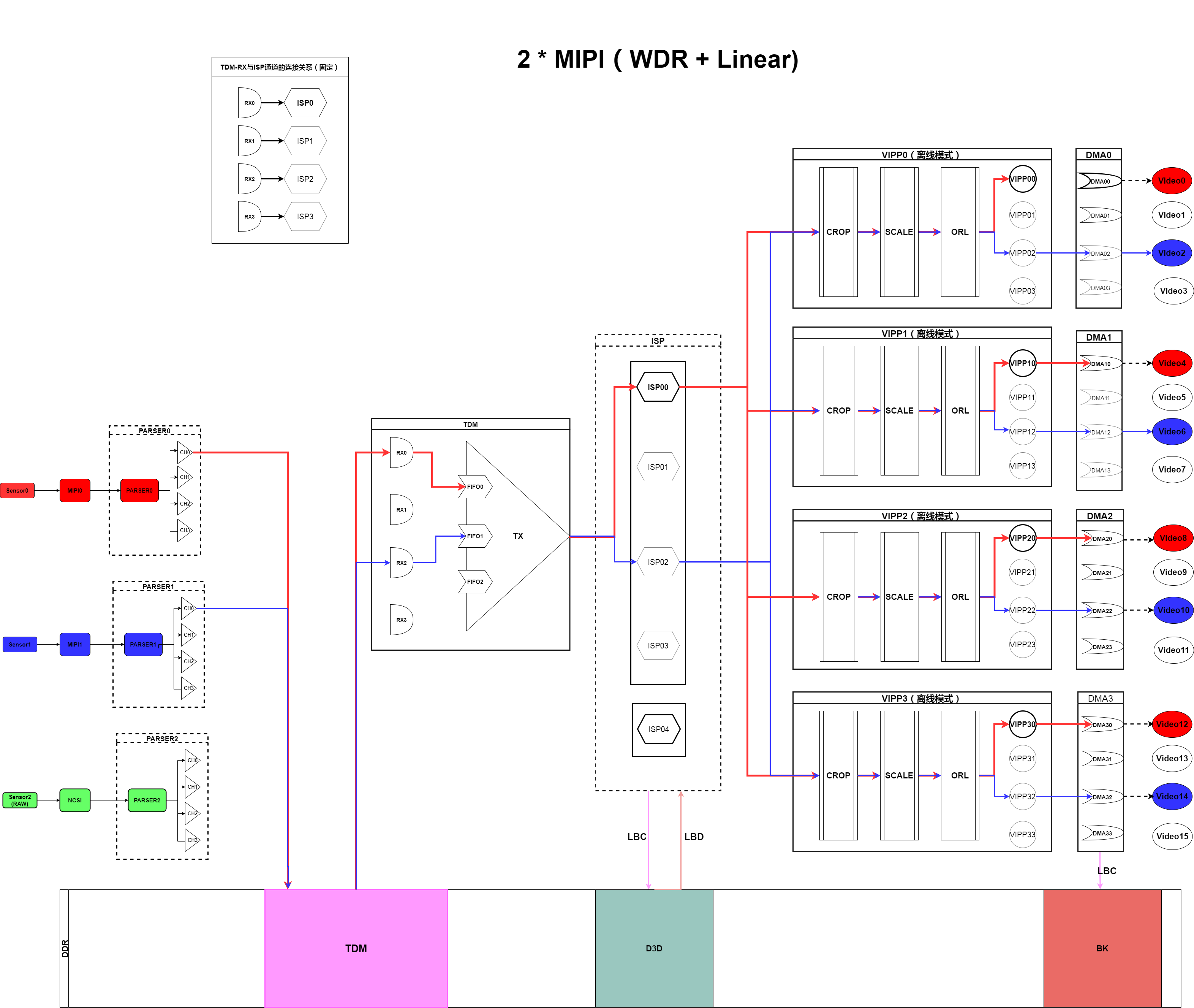

MIPI + MIPI 2 路(线性)输入 8 路输出​
此场景为典型的双目场景,有2路 MIPI 输入(RAW),其中 TDM 开启、ISP0、VIPP0 和 DMA0、VIPP1 和 DMA1、VIPP2 和 DMA2、VIPP3 和 DMA3,都配置离线模式,每路MIPI输入都有4路输出。
  • Sensor0 → MIPI0 → PARSER0 → TDM_RX0 → ISP00:video0、video4、video8、video12
  • Sensor1 → MIPI1 → PARSER1 → TDM_RX1 → ISP01:video1、video5、video9、video13
需要打开 TDM 驱动配置。
双目MIPI(线性) VINC 配置示例(仅展示需要配置的结点,没有展示的默认关闭)
双目输入(离线模式)场景,配置 vinc@00/10/20/30 和 vinc@1/5/9/13,vinc@00/10/20/30的 work_mode 需要配置为1(离线模式,与上述ISP、TDM、VIPP一致)

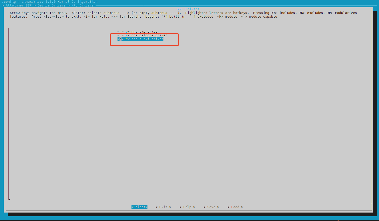

MIPI 1 路输入 + AIISP 4 路输出​
此场景为 1 路 MIPI输入(RAW)+ AIISP模式,其中TDM 开启、NPU开启,ISP0、VIPP0 和 DMA0、VIPP1 和 DMA1、VIPP2 和 DMA2、VIPP3 和 DMA3,都配置离线模式,每路MIPI输入都有4路输出。
  • Sensor0 → MIPI0 → PARSER0 → TDM_RX0 → AIISP → ISP00:video0、video4、video8、video12
需要打开 TDM 驱动配置、NPU驱动配置
TDM驱动配置
AIISP驱动配置

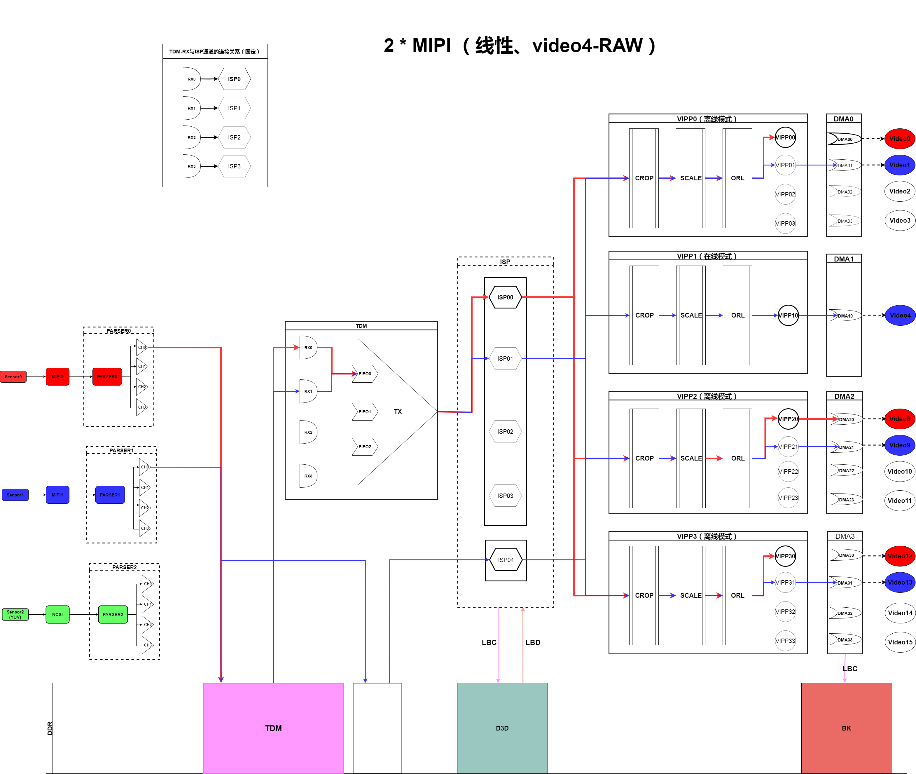

MIPI + MIPI 2 路(WDR + 线性/WDR)输入 8 路输出​
此场景为 2 路 MIPI(WDR + 线性或 WDR + wdr)输入(RAW),其中 TDM 开启、ISP0、VIPP0 和 DMA0、VIPP1 和 DMA1、VIPP2 和 DMA2、VIPP3 和 DMA3,都配置离线模式,每路MIPI输入都有4路输出。
  • Sensor1 → MIPI1 → PARSER1 → TDM_RX2 → ISP02:video2、video6、video10、video14(请留意,此场景与2路线性有差异)
需要打开 TDM 驱动配置、WDR 驱动配置。
双目MIPI(WDR+Linear)
双目输入(离线模式)场景,配置 vinc@00/10/20/30 和 vinc@02/12/22/32,vinc@00/10/20/30的 work_mode 需要配置为1(离线模式,与上述ISP、TDM、VIPP一致)

MIPI+MIPI 2 路(线性)输入,其中一目需要同时输出 YUV 和 RAW​
此场景为特殊场景,有2路MIPI输入(RAW),其中有一目在 VIPP 端需要同时输出 YUV 和 RAW 数据供应用功能使用,配置 TDM 开启、ISP0、VIPP0 和 DMA0、VIPP2 和 DMA2、VIPP3 和 DMA3,都配置离线模式,由于只有 video0/4/8/12可以输出 RAW,所以可以将 VIPP1 和 DMA1配置为在线模式(独占一路 VIPP 和 DMA 给到 Sensor1 同时输出 RAW 数据),这个场景配置下,可以在软件上同时获取到 Sensor1 的 YUV 和 RAW。
  • Sensor0 → MIPI0 → PARSER0 → TDM_RX0 → ISP00:video0、video8、video12
  • Sensor1 → MIPI1 → PARSER1 → TDM_RX1 → ISP01:video1、video9、video13
  • Sensor1 → MIPI1 → PARSER1 → ISP04:video4(只能出 RAW)
需要打开 TDM 驱动配置。
双目MIPI(线性+video4-raw)
双目输入(离线模式)场景,配置 vinc@0/8/12 和 vinc@1/4/9/13,vinc@0/8/12的 work_mode 需要配置为1(离线模式,与上述ISP、TDM、VIPP一致),vinc@4 的 work_mode 需要配置为0(在线模式,与 scaler@4 一致)
tdm0: tdm@5908000 {	// TDM工作模式配置:离线模式
work_mode = <1>;
isp00:isp@5900000 { // ISP工作模式配置:离线模式
work_mode = <1>;
scaler00:scaler@5910000 { // VIPP0工作模式配置:离线模式
work_mode = <1>;
scaler10:scaler@5910400 { // VIPP1工作模式配置:在线模式,Sensor1 输出 RAW 数据
work_mode = <0>;
scaler20:scaler@5910800 { // VIPP2工作模式配置:离线模式
work_mode = <1>;
scaler30:scaler@5910c00 { // VIPP3工作模式配置:离线模式
work_mode = <1>;
vinc00:vinc@5830000 { // vinc@0/8/12 配置一致
vinc0_tdm_rx_sel = <0>; // 选择 tdm_rx0
work_mode = <0x1>; // 配置离线模式
vinc01:vinc@582fffc { // vinc@1/9/13 配置一致
vinc1_csi_sel = <1>; // 配置 CSI1 通道
vinc1_mipi_sel = <1>; // 配置 MIPI1 通道
vinc1_isp_sel = <1>; // 选择 ISP1 通道
vinc1_isp_tx_ch = <0>;
vinc1_tdm_rx_sel = <1>; // 选择 tdm_rx1
vinc1_rear_sensor_sel = <1>; // 选择 Sensor1 作为数据来源
vinc1_front_sensor_sel = <1>; // 选择 Sensor1 作为数据来源
vinc1_sensor_list = <1>;
vinc4_csi_sel = <1>; // 配置 CSI1 通道
vinc4_mipi_sel = <1>; // 配置 MIPI1 通道
vinc4_isp_sel = <4>; // 选择 ISP4 通道,bypass RAW 数据
vinc4_tdm_rx_sel = <0xff>; // 关闭 TDM
vinc4_rear_sensor_sel = <1>; // 选择 Sensor1 作为数据来源
vinc4_front_sensor_sel = <1>; // 选择 Sensor1 作为数据来源

MIPI 大分辨率(2in1)1 路输入 4 路输出​
此场景为典型的单目大分辨(2in1)场景,有1路 (线性)输入(RAW),ISP需要开启拼接模式,开启分辨率要求查看ISP-规格描述 ISP 规格描述 ,同时打开 TDM 驱动配置
Sensor0 → MIPI0 → PARSER0 → TDM_RX0 → ISP00 :video0、video4、video8、video12
PARSER1 → TDM_RX1 → ISP01: video1、video5、video9、video13 (拼接后使用的节点)
需要打开 TDM 驱动配置。
单目 2in1 模式,需要将 vinc 01/11/21/31 都打开并配置为 Sensor0 输入,具体dts配置参考如下
这里以 8M GC8613 为例

MIPI 双目大分辨率(2in1) 1 路输入 4 路输出​
此场景为典型的双目大分辨率(2in1)场景,有1路 (线性)输入(RAW),ISP 需要开启拼接模式,开启分辨率要求查看ISP-规格描述 ISP 规格描述 ,同时打开 TDM 驱动配置
Sensor1 → MIPI1 → PARSER2 → TDM_RX2 → ISP02 :video2、video6、video10、video14
PARSER3 → TDM_RX3 → ISP03: video3、video7、video11、video15 (拼接后使用的节点)
需要打开 TDM 驱动配置。
这里以双8M GC8613为例

MIPI + MIPI + MIPI 3 路(线性 + 线性 + 线性)输入 12 路输出​
此场景为典型的三目场景,有3路 (线性)输入(RAW),其中 TDM 开启、ISP0、VIPP0 和 DMA0、VIPP1 和 DMA1、VIPP2 和 DMA2、VIPP3 和 DMA3,都配置离线模式,每路MIPI输入都有4路输出,DVP输入也有4路输出。
  • Sensor0 → MIPI0 → PARSER0 → TDM_RX0 → ISP00 :video0、video4、video8、video12
  • Sensor2 → MIPI2 → PARSER2 → TDM_RX2 → ISP02 :video2、video6、video10、video14
需要打开 TDM 驱动配置
三目MIPI
双目输入(离线模式)场景,配置 vinc@00/10/20/30、vinc@1/5/9/13、vinc@02/12/22/32,vinc@00/10/20/30的 work_mode 需要配置为1(离线模式,与上述ISP、TDM、VIPP一致)
tdm0: tdm@5908000 {
work_mode = <0x1>;// 配置离线模式
isp00:isp@5900000 {
isp01:isp@58ffffc {
work_mode = <0x1>;
scaler01:scaler@590fffc {
scaler11:scaler@59103fc {
scaler21:scaler@59107fc {
work_mode = <0x1>;
status = "okay";// 配置离线模式
scaler31:scaler@5910bfc {

MIPI + MIPI + DVP 3 路(WDR + 线性 + 线性)输入 12 路输出​
此场景为3路 (WDR + 线性 + 线性)输入(RAW),其中 TDM 开启、ISP0、VIPP0 和 DMA0、VIPP1 和 DMA1、VIPP2 和 DMA2、VIPP3 和 DMA3,都配置离线模式,每路MIPI输入都有4路输出,DVP输入也有4路输出。
  • Sensor2 → DVP → PARSER2 → TDM_RX3 → ISP03:video3、video7、video11、video15
双目MIPI(WDR+Linear)+DVP(RAW)
双目输入(离线模式)场景,配置 vinc@00/10/20/30、vinc@02/12/22/32、vinc@03/13/23/33,vinc@00/10/20/30的 work_mode 需要配置为1(离线模式,与上述ISP、TDM、VIPP一致)

MIPI + MIPI + DVP 3 路(线性 + 线性 + YUV)输入6 路输出​
此场景为 3 路 (线性 + 线性 + YUV)输入(RAW + RAW + YUV),其中 TDM 开启、ISP0、VIPP0 和 DMA0、VIPP1 和 DMA1、VIPP2 和 DMA2、VIPP3 和 DMA3,都配置离线模式;每路MIPI输入都有3路输出,DVP输入配置1路输出。
需要单独占用一路实体VIPP和DMA,不能被分时复用,如果还需要再增加一路DVP输出,则需要将 vide0/4/12 其中一路配置为在线模式,关闭分时复用,配置方法与 video8 一致
  • Sensor0 → MIPI0 → PARSER0 → TDM_RX0 → ISP00:video0、video4、video12
  • Sensor1 → MIPI1 → PARSER1 → TDM_RX1 → ISP01:video1、video5、video13
  • Sensor2 → DVP → PARSER2 → ISP04:video8
需要打开 TDM 驱动配置。
双目MIPI+DVP(YUV)
双目输入(离线模式)场景,配置 vinc@00/10/30、vinc@01/11/31,vinc@20,vinc@00/10/30的 work_mode 需要配置为1(离线模式,与上述ISP、TDM、VIPP一致),vinc@20 的 work_mode 需要配置为0(在线模式,scaler@8保持一致)

MIPI + MIPI + MIPI + MIPI 4 路(线性)输入 16 路输出​
此场景为典型的四目场景,有4路 MIPI 输入(RAW),其中MIPI2通过MIPI SWITCH芯片分时复用 配置TDM 和 TDM_VC_SWITCH_MODE 开启、ISP0、VIPP0 和 DMA0、VIPP1 和 DMA1、VIPP2 和 DMA2、VIPP3 和 DMA3,都配置离线模式,每路MIPI输入都有4路输出。
  • Sensor2 → MIPI2 → PARSER2 → TDM_RX2 → ISP02:video2、video6、video10、video14
  • Sensor3 → MIPI2 → PARSER2 → TDM_RX3 → ISP03:video3、video7、video11、video15
四目MIPI
需要打开 TDM 驱动和 TDM_VC_SWITCH_MODE 配置。
四目MIPI内核配置
tdm0: tdm@5908000 {
work_mode = <0x1>;
