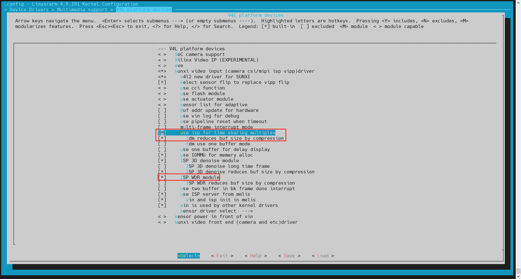

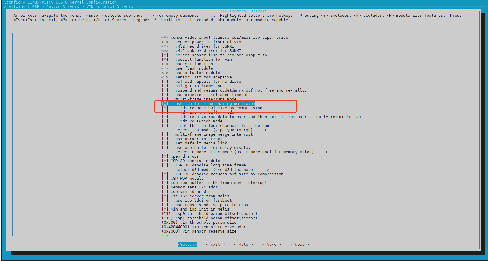

  1. RTOS 系统 menuconfig 配置修改
V861/V838/V881 执行 mrtos menuconfig
FreeRTOS 系统 menuconfig 选项配置
V85X 执行 mmelis menuconfig,依次进入 VIN Devices 选项,如下图所示:
Melis 系统 menuconfig 选项配置
isp support number(即 CONFIG_ISP_NUMBER)可以配置范围为1-3,不同模式配置不一样:
(1) 单目 WDR 或者单目线性,配置为1。
(2) 双目线性,配置为2。
(3) 单目 WDR +单目线性或者双目 WDR,配置为3。

  1. Linux 系统 menuconfig 配置修改
执行 m kernel_menuconfig,依次进入 V4L platform devices,如下图所示:
v861
v861 Linux 系统 menuconfig 选项配置
v85x
开启如下配置:
  • use isp for time sharing multiplex
  • tdm reduces buf size by compression
  • ISP WDR module
WDR 开启方式​

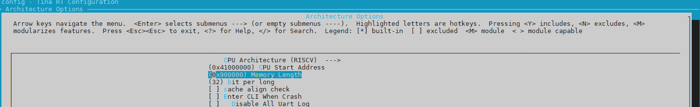

  1. FreeRTOS 系统 menuconfig 修改 执行 mrtos menuconfig,进入 Architecture Options,如下图所示
FreeRTOS 系统 menuconfig DRAM 选项配置

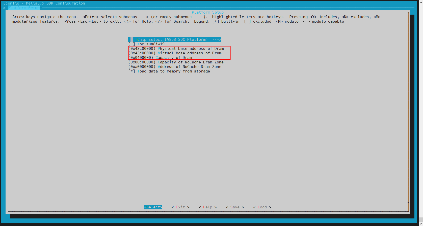

  1. Melis 系统 menuconfig 修改
    修改 Melis 系统的 DRAM 配置,执行 mmelis menuconfig,进入 Platform Setup,如下图所示:
Melis 系统 menuconfig DRAM 选项配置
需要物理和虚拟起始地址和内存大小:
  • Physical base address of Dram:0x43c00000
  • Virtual base address of Dram:0x43c00000
  • Capacity of Dram:0x0400000
