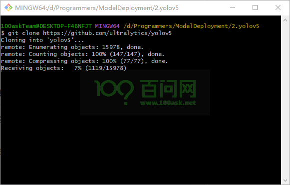

使用Git工具在任意目录下获取源码V6.0版本,输入
git clone -b v6.0 https://github.com/ultralytics/yolov5
image-20230613182944474
如果您使用Git下载出现问题,也可以直接点击下面网址直接下载源码压缩包,下载完成解压即可正常使用。
https://github.com/ultralytics/yolov5/archive/refs/tags/v6.0.zip
等待下载完成,下载完成后会在当前目录下,查看到yolov5项目文件夹

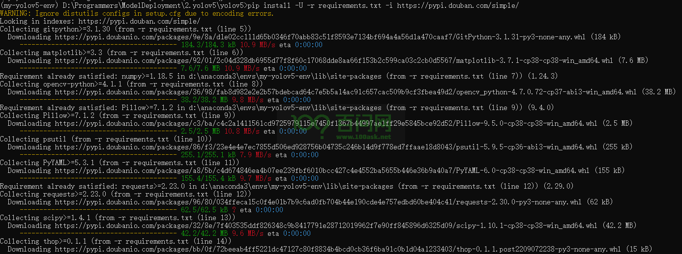

安装依赖
pip install -U -r requirements.txt -i https://pypi.doubanio.com/simple/
image-20230614111413244

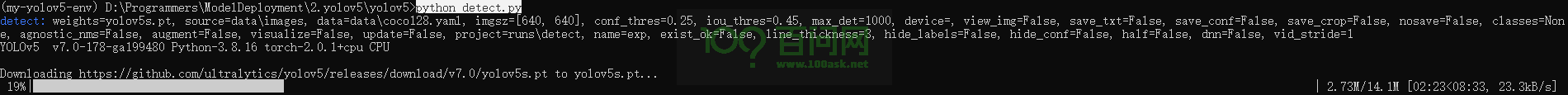

执行python detect.py,测试环境是否搭建成功,执行后会自动下载模型权重文件
image-20230614115122455

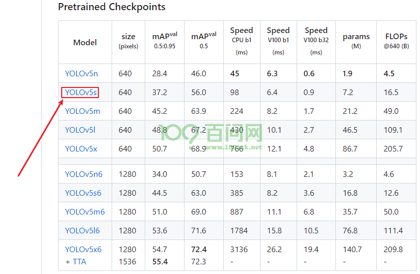

这里下载速度可能会很慢,建议直接访问官网下载https://github.com/ultralytics/yolov5/tree/v6.0,点击下图红框处的YOLOV5s。这里我下载 v6.0 版本的 yolov5s.onnx 模型作为示例。
下载地址:https://github.com/ultralytics/yolov5/releases/download/v6.0/yolov5s.pt

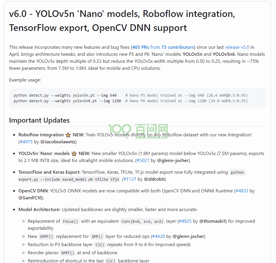

image-20230614144617406
点进入后会进去yolov5资源中心,往下找到V6.0版本的资源下载界面,找到您所需的资源即可。
yolov5-download

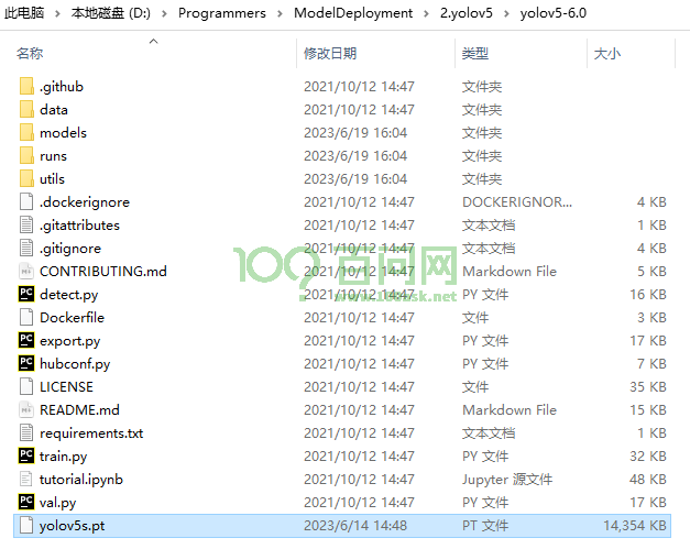

将该模型文件放在yolov5项目文件夹下,如下图所示:
image-20230619162921742

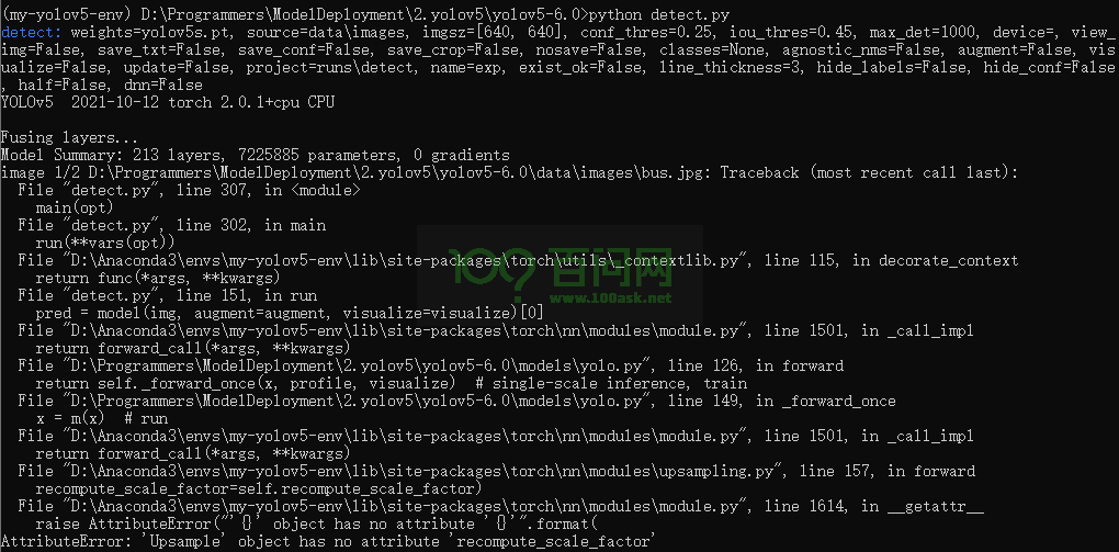

​ 如果您执行此命令时,遇到如下报错:
image-20230619161143601
原因:torch版本过高,可以通过修改代码或者降低版本。
下面我使用修改代码的方式解决:
​ 修改D:\Anaconda3\envs\my-yolov5-env\lib\site-packages\torch\nn\modules\upsampling.py文件中的Upsample类中forward函数的返回值。

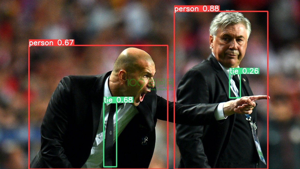

执行python detect.py完成后,可以在yolov5项目文件夹下的runs\detect\exp1目录下找到执行后的输出结果,如下所示。
bus
zidane

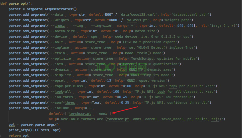

在export.py程序找到parse_opt函数,查看默认输出的模型格式。如果默认支持有onnx格式,就无需修改,如果默认没有填写onnx,修改默认格式为onnx格式。
image-20230619163348744

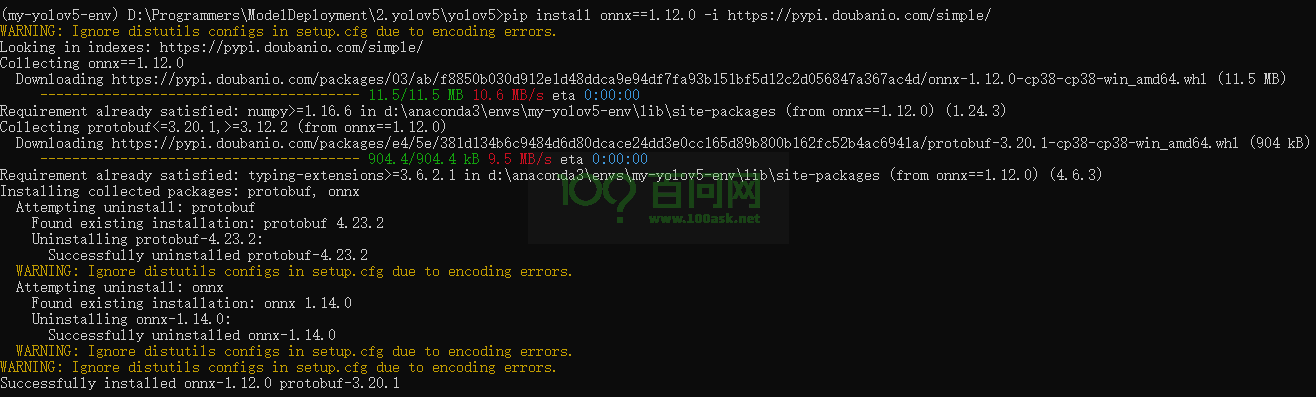

执行export.py函数前需要需要确保已经安装了onnx包,可手动安装,如下所示
pip install onnx==1.12.0 -i https://pypi.doubanio.com/simple/

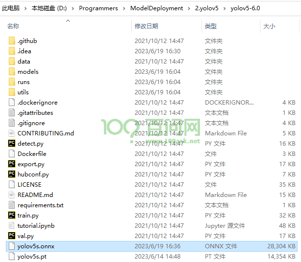

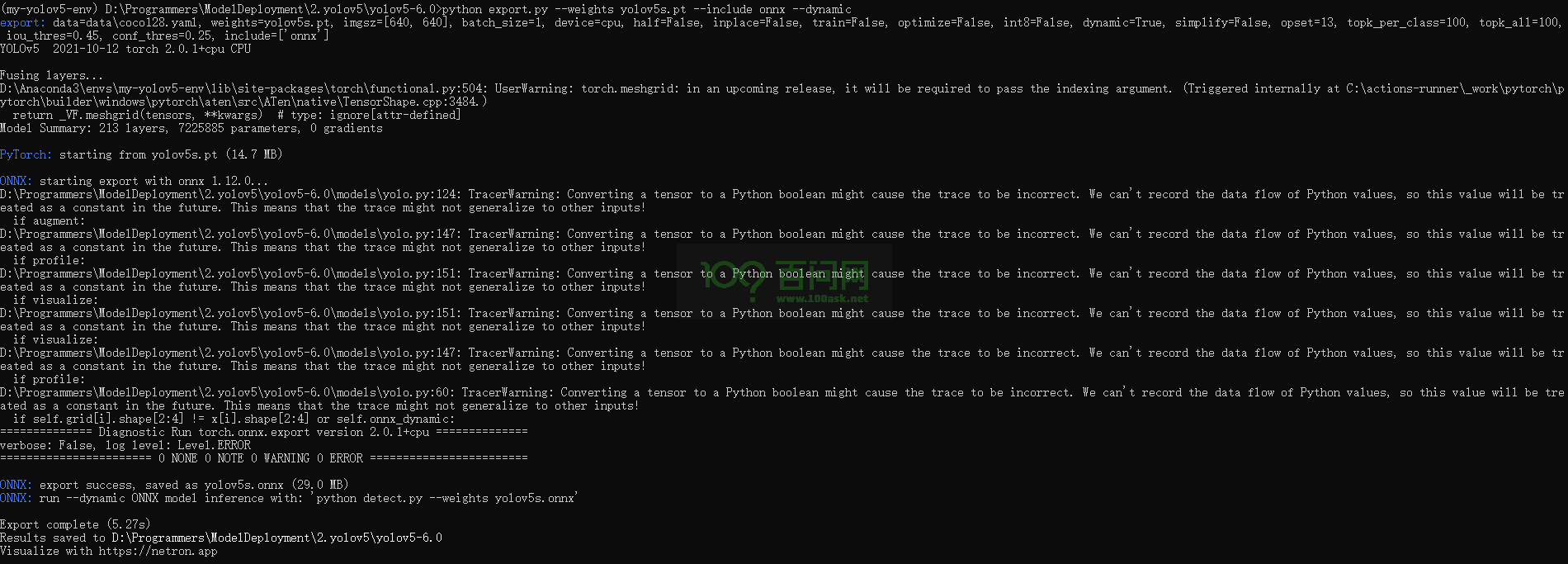

执行export.py函数导出yolov5的onnx格式动态模型,在conda终端输入
python export.py --weights yolov5s.pt --include onnx --dynamic
image-20230619164049085
执行完成后会在yolov5项目目录中生成一个名称为yolov5s.onnx的文件,如下图所示:
image-20230619164141069

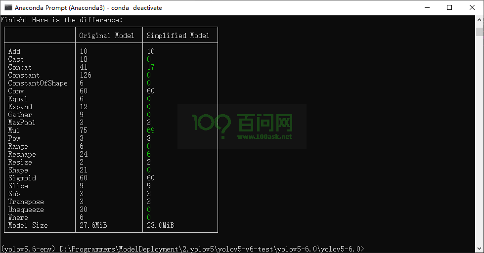

​ 由于转换的模型是动态 Shape 的,不限制输入图片的大小,对于 NPU 来说会增加处理工序,所以这里我们需要转换为静态 Shape 的模型。

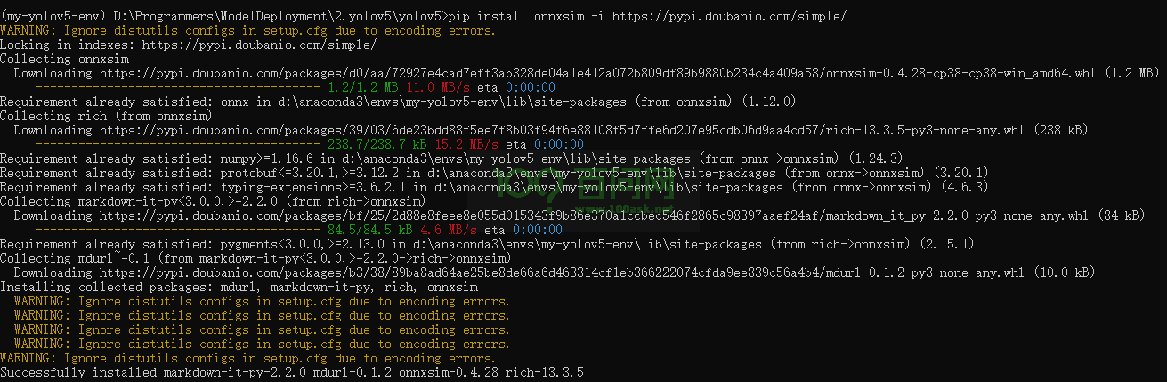

​ 需要安装 onnxsim 工具,在conda终端输入
pip install onnxsim -i https://pypi.doubanio.com/simple/
image-20230614145945598

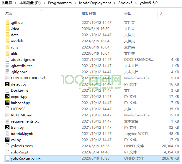

然后使用这条命令转换:
python -m onnxsim yolov5s.onnx yolov5s-sim.onnx --input-shape 1,3,640,640
image-20230625153004215
执行完成后会导出名为yolov5s-sim.onnx文件,文件位于yolov5项目文件夹下,如下图所示:
image-20230619164602355

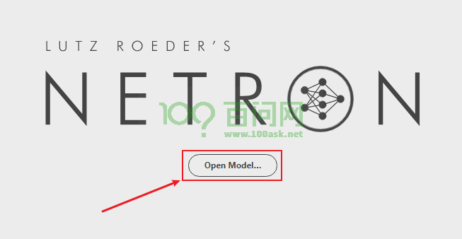

使用开源网站Netron网站
https://netron.app/
访问上面网址查看模型结构。

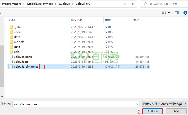

image-20230619165052151
选择yolov5s-sim.onnx文件,点击打开。
image-20230619165209306

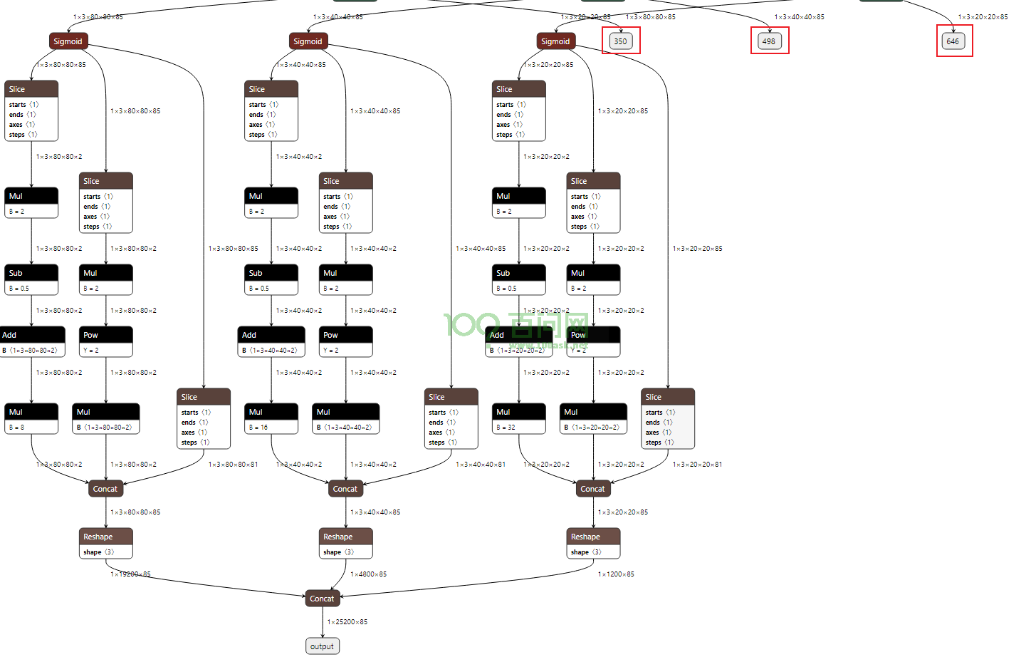

查看如下图所示输出节点
image-20230625153134978
可看到模型有 4 个输出节点,其中 ouput 节点为后处理解析后的节点;在实际测试的过程中,发现 NPU 量化操作后对后处理的运算非常不友好,输出数据偏差较大,所以我们可以将后处理部分放在 CPU 运行;因此保留 350,498,646 三个后处理解析前的输出节点即可,后文在导入模型时修改输出节点。

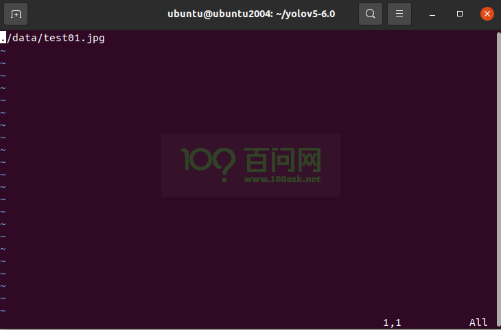

在dataset.txt文件中增加量化图片的路径.
./data/test01.jpg
image-20230619175830410

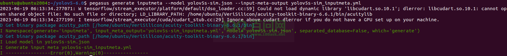

pegasus generate inputmeta --model yolov5s-sim.json --input-meta-output yolov5s-sim_inputmeta.yml
image-20230619181406282
pegasus generate postprocess-file --model yolov5s-sim.json --postprocess-file-output yolov5s-sim_postprocess_file.yml

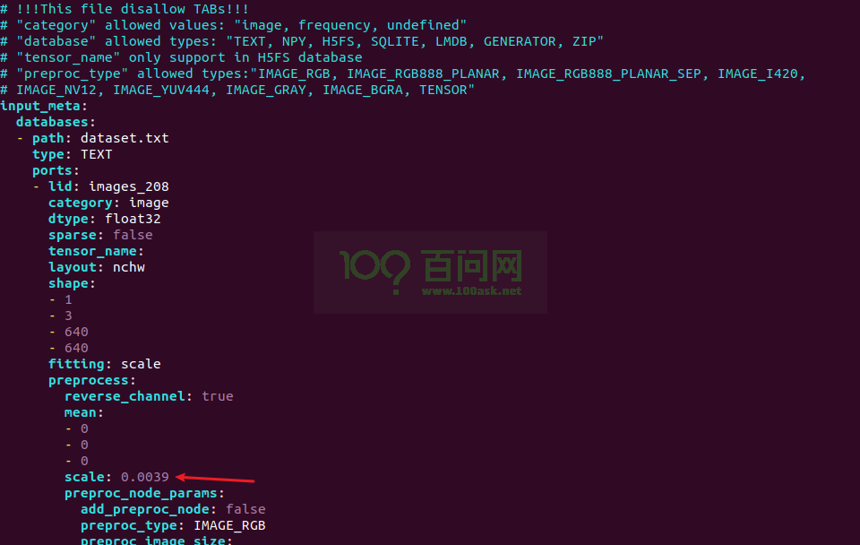

修改 yolov5s-sim_inputmeta.yml 文件中的的 scale 参数为 0.0039216(1/255),目的是对输入 tensor 进行归一化,和网络进行训练的时候是对应的。
vi yolov5s-sim_inputmeta.yml
image-20230621183150357

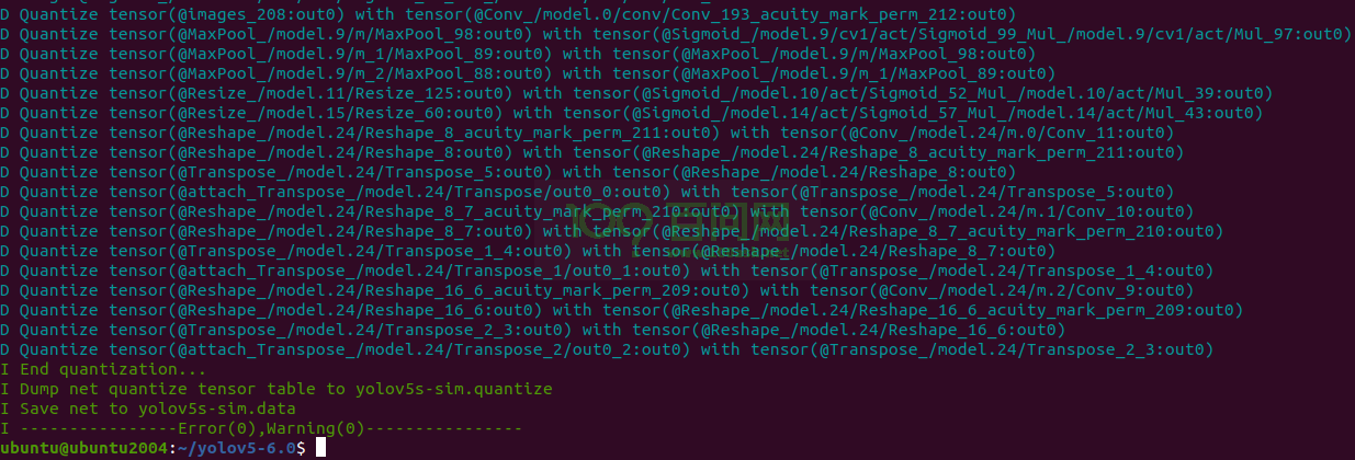

3.4 量化​
生成量化表文件,使用非对称量化,uint8,修改 --batch-size 参数为你的 dataset.txt 里提供的图片数量。
pegasus quantize --model yolov5s-sim.json --model-data yolov5s-sim.data --batch-size 1 --device CPU --with-input-meta yolov5s-sim_inputmeta.yml --rebuild --model-quantize yolov5s-sim.quantize --quantizer asymmetric_affine --qtype uint8
image-20230619181548262

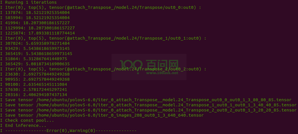

3.5 预推理​
利用前文的量化表执行预推理,得到推理 tensor
pegasus inference --model yolov5s-sim.json --model-data yolov5s-sim.data --batch-size 1 --dtype quantized --model-quantize yolov5s-sim.quantize --device CPU --with-input-meta yolov5s-sim_inputmeta.yml --postprocess-file yolov5s-sim_postprocess_file.yml
image-20230619181729205

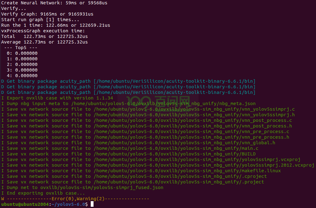

3.6 导出模板代码与模型​
输出的模型可以在 ovxilb/yolov5s-sim_nbg_unify 文件夹中找到network_binary.nb文件。
pegasus export ovxlib --model yolov5s-sim.json --model-data yolov5s-sim.data --dtype quantized --model-quantize yolov5s-sim.quantize --batch-size 1 --save-fused-graph --target-ide-project 'linux64' --with-input-meta yolov5s-sim_inputmeta.yml --output-path ovxilb/yolov5s-sim/yolov5s-simprj --pack-nbg-unify --postprocess-file yolov5s-sim_postprocessmeta.yml --optimize "VIP9000PICO_PID0XEE" --viv-sdk ${VIV_SDK}
image-20230619181923864
将生成的network_binary.nb文件拷贝出来备用。

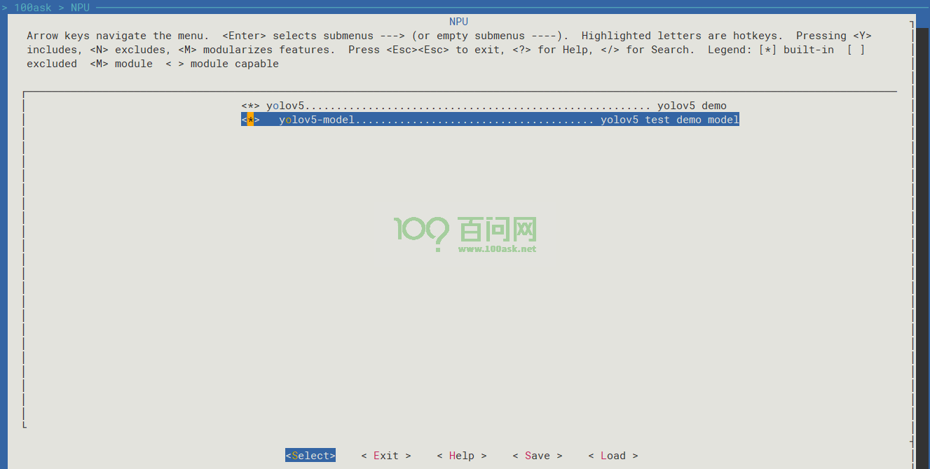

进入如下目录,选中yolov5后即可编译端侧部署程序
> 100ask
> NPU
<*> yolov5....................................................... yolov5 demo
<*> yolov5-model...................................... yolov5 test demo model
注意:yolov5-model该选择后会将yolov5_model.nb打包进镜像中,该模型文件会在/etc/models/目录下。
image-20230625170009845
保存并退出Tina配置界面。

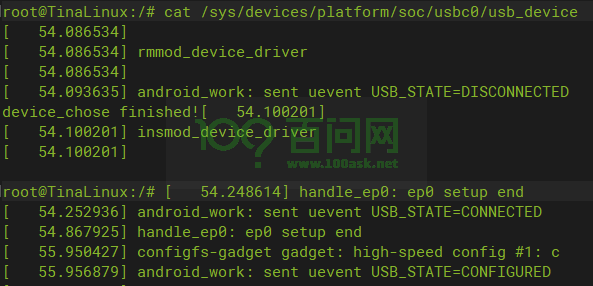

​ 使用ADB将测试图片传输到开发板上,将USB0的模式切换到 Device 模式
cat /sys/devices/platform/soc/usbc0/usb_device
image-20230625171158725

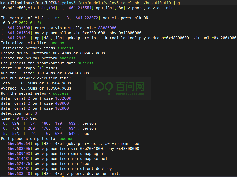

yolov5程序参数要求:yolov5 <模型文件路径> <测试图像路径>
如果您打包了默认的yolov5模型文件,可以输入
yolov5 /etc/models/yolov5_model.nb ./bus_640-640.jpg
如果您需要选择自己的模型文件进行测试,可以将上面的/etc/models/yolov5_model.nb更换为自己的模型路径,下面我以默认的模型文件进行测试。
image-20230625172157448

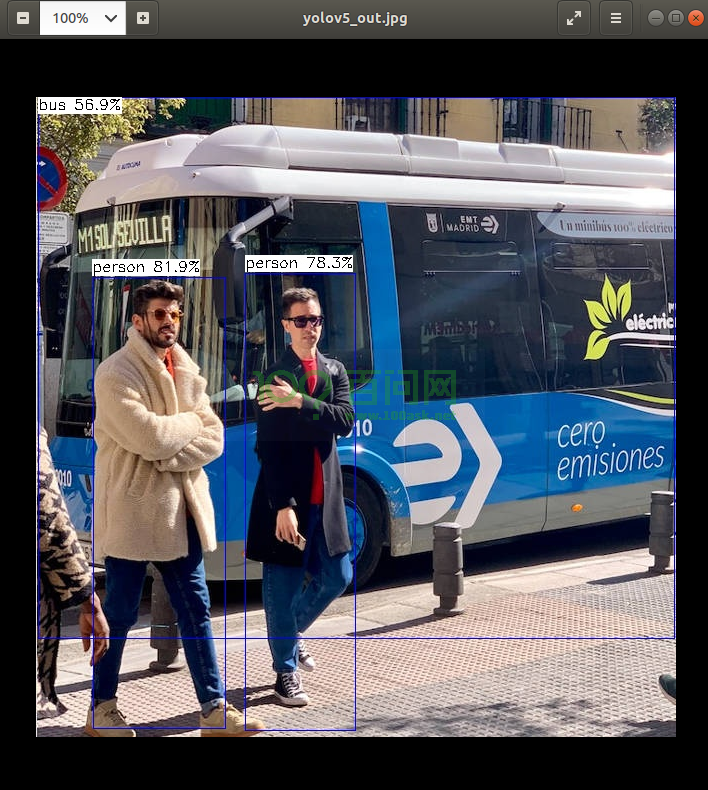

拉取输出文件yolov5_out.jpg到当前文件夹下
book@100ask:~/workspaces/testImg$ adb pull /mnt/UDISK/yolov5_out.jpg ./

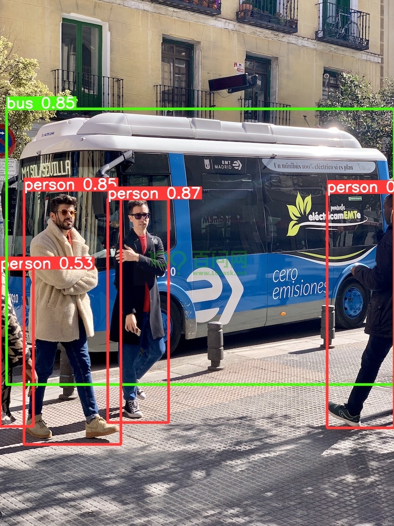

/mnt/UDISK/yolov5_out.jpg: 1 file pulled. 0.9 MB/s (184894 bytes in 0.202s)
image-20230625172512521

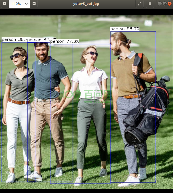

4.4 测试其他图像​
对于人形的识别,该模型还是比较准确的
image-20230625175804726

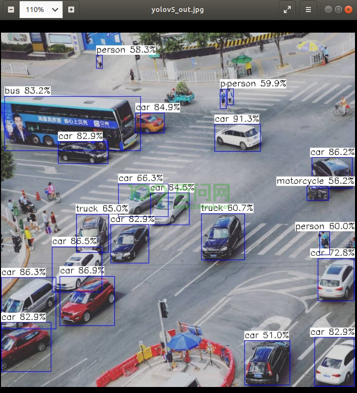

对于交通道路这种复杂的情况,对于行人丢失些许目标,但对于车辆效果很好,丢失情况较少。
image-20230625180437728

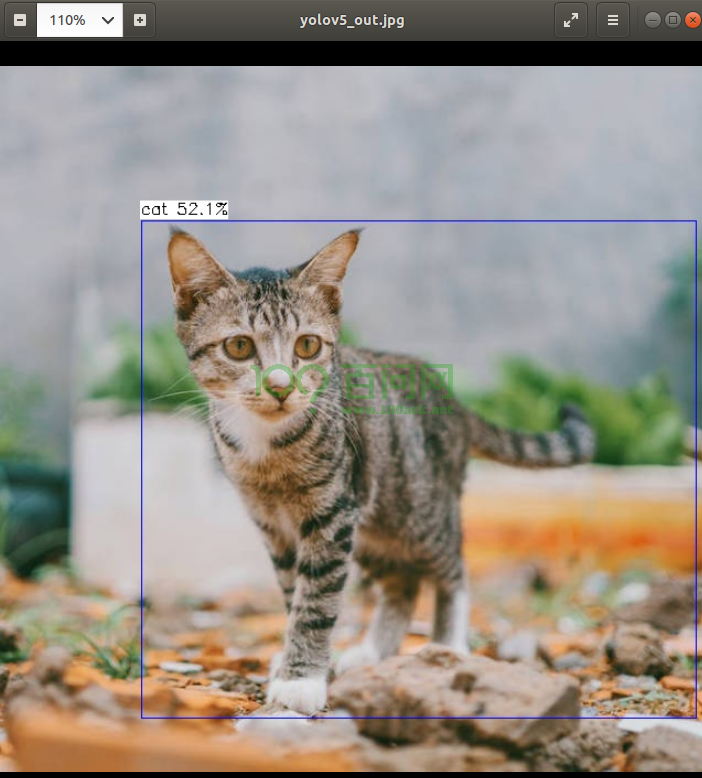

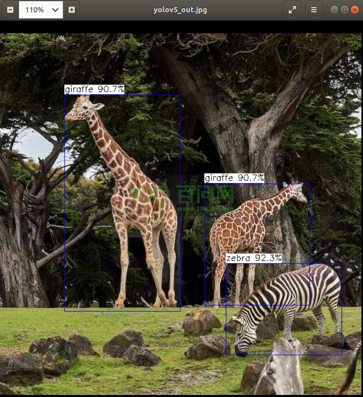

测试动物,对于动物的检测该模型是十分准确的,检测效果即预测精度都较高。
image-20230625181808524
