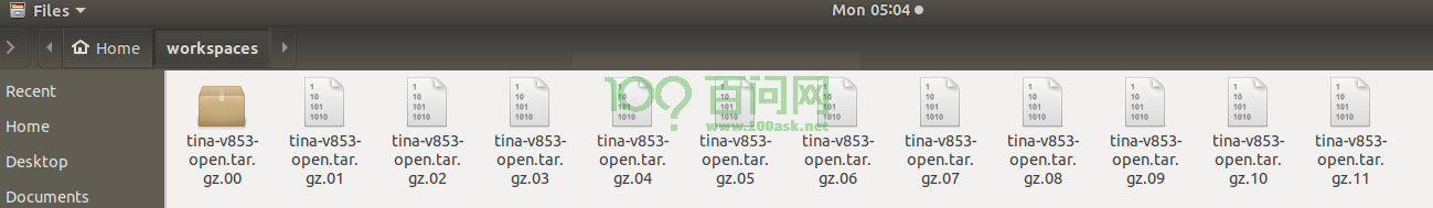

由于Tina SDK包的大小较大,我们将其分卷压缩并放在在了百度网盘中 ,位于07_Tina_SDK包目录下,将该目录下的全部文件下载并拷贝到虚拟机下,如下所示
在此目录下打开终端,输入cat tina-v853-open.tar.gz* | tar xz,合并压缩包并解压压缩包。
