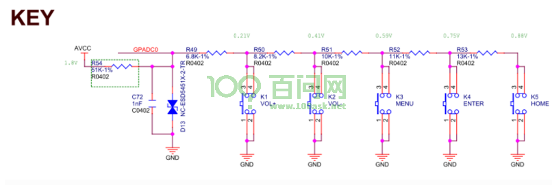

​ 部分 GPADC 接⼝也开始慢慢⽤于 KEY 模块按键的读取,⼀般包括 VOL+、VOL-、HOME、MENU、ENTER 等等, GPADC0 ⽤于 KEY 的电路如上图。 AVCC-AP 为 1.8V 的供电,不同的按键按下,GPADC0 ⼝的电压不同,CPU 通过对这个电压的采样来确定具体是那 ⼀个按键按下。如上图,VOL+、VOL-、MENU、ENTER、HOME/UBOOT 对应的电压分别为 0.21V、0.41V、 0.59V、0.75V、0.88V。具体可以查看《100ASK-V853_Pro系统开发手册.pdf》中第五篇驱动开发的第⼗三章 Linux GPADC 开发指南。

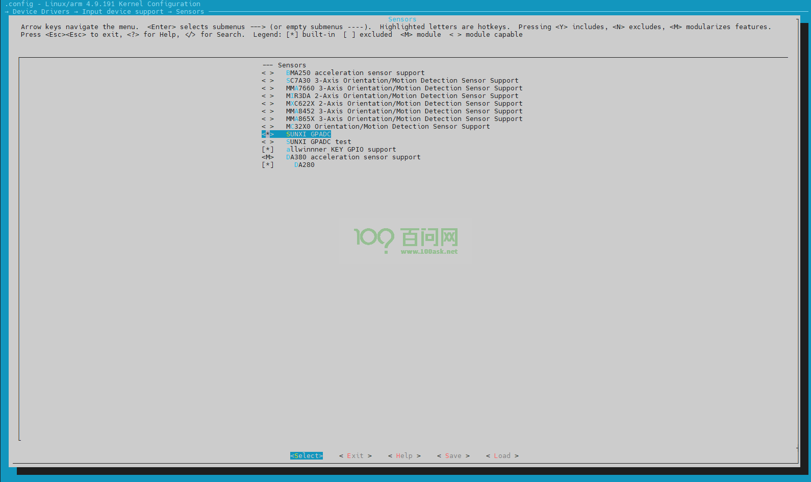

在Tina的根目录下输入make kernel_menuconfig
进入如下目录中,输入Y使能SUNXI GPADC驱动。
→ Device Drivers
→ Input device support
→ Sensors
<*> SUNXI GPADC
配置完成后如下图所示。
image-20230417174743552
保存并退出内核配置界面。

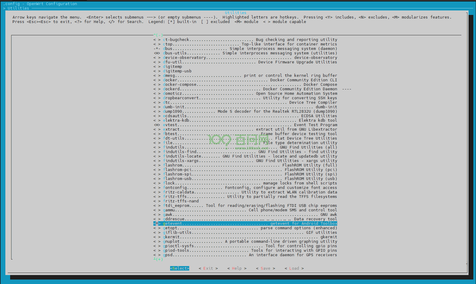

在Tina根目录下执行make menuconfig
book@100ask:~/workspaces/tina-v853-open$ make menuconfig
进入Utilities目录下,输入Y选中getevent
 > Utilities
<*> getevent.................................... getevent for Android Toolbox
选中完成后如下图所示。
image-20230417183138871
保存并退出Tina配置界面。
