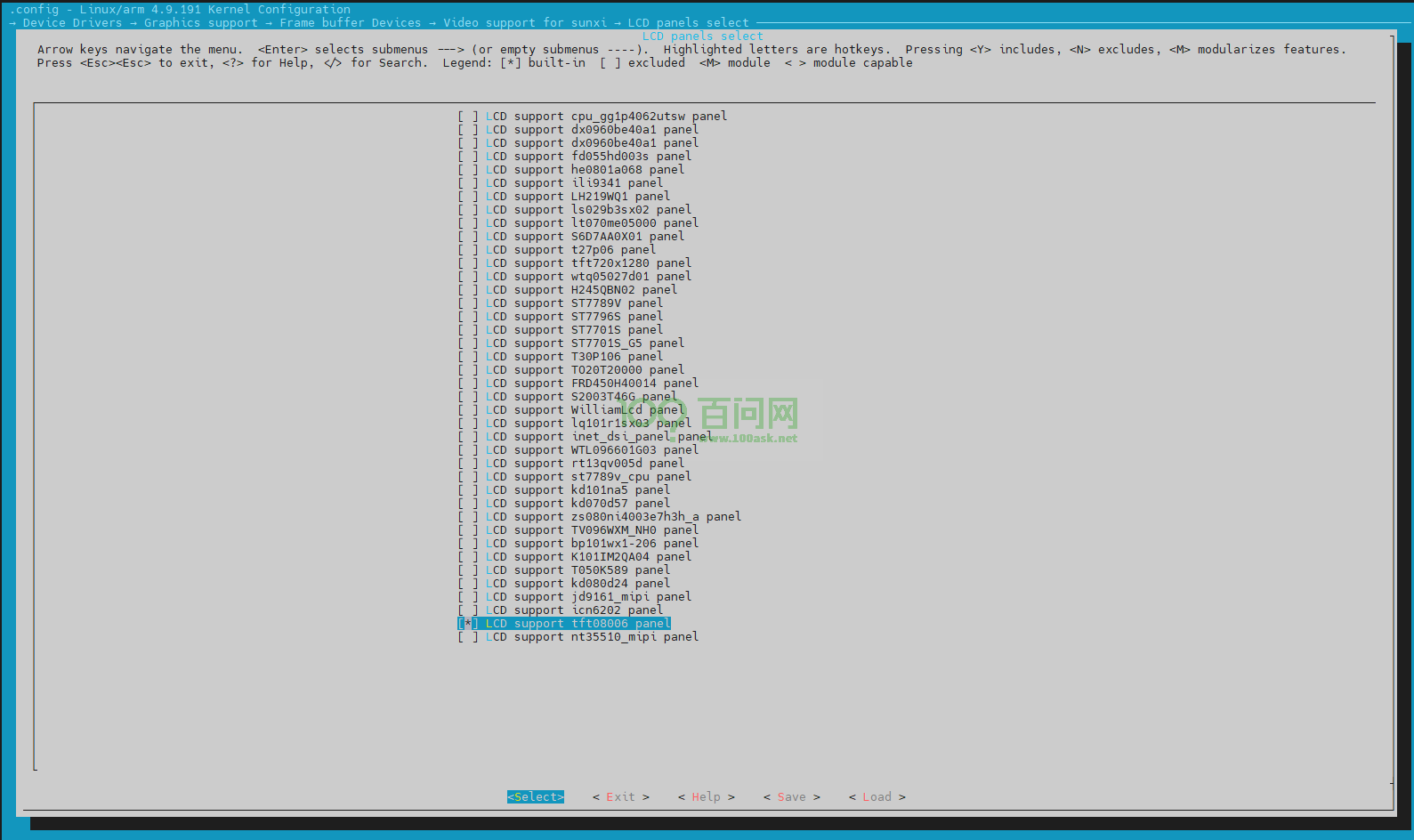

4.修改内核配置​
在Tina的根目录下输入make kernel_menuconfig,进入内核配置界面。
在选中屏驱动前,要确保DISP Driver Support(sunxi-disp2) ,我们的提供的SDK默认已经打开了,如果您之前关闭了,需要在内核配置界面中,进入Video support for sunxi目录下输入Y选中sunxi-disp2打开lcd节点配置。
→ Device Drivers
→ Graphics support
→ Frame buffer Devices
→ Video support for sunxi
<*> DISP Driver Support(sunxi-disp2)
进入屏驱动目录,输入Y选中tft08006
→ Device Drivers
→ Graphics support
→ LCD panels select
[*] LCD support tft08006 panel
如下图所示,选中tft08006屏驱动,编译到内核中。
image-20230412141639648
保存并退出内核配置界面。

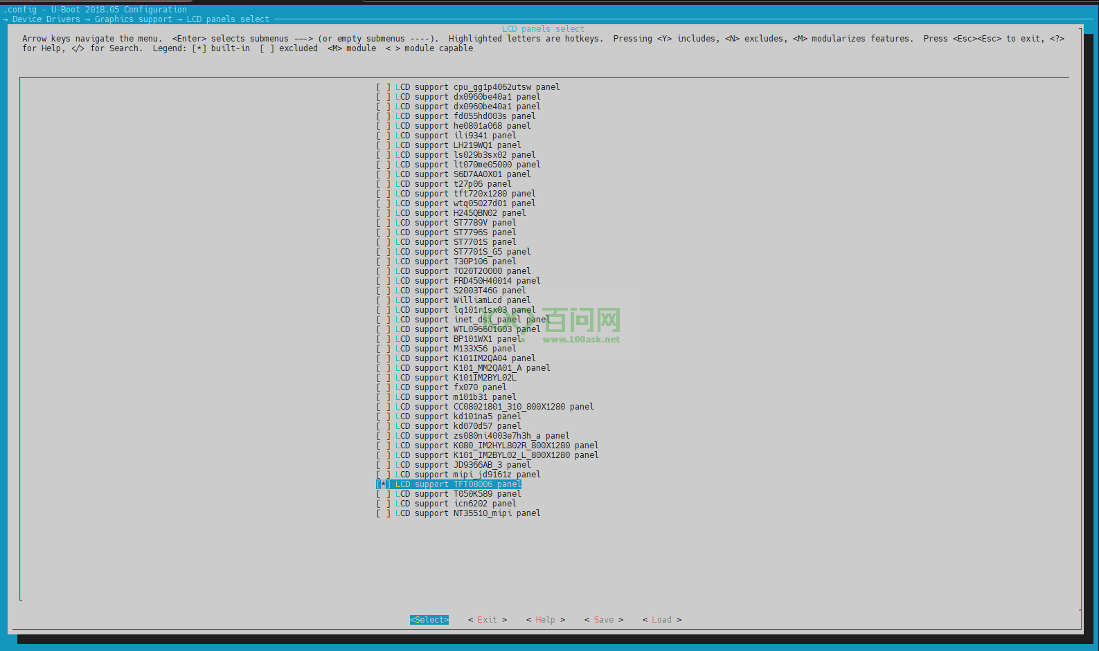

5.修改uboot配置​
进入uboot的根目录下,执行make menuconfig,打开uboot配置界面。
book@100ask:~/workspaces/tina-v853-open/brandy/brandy-2.0/u-boot-2018$ make menuconfig
在选中屏驱动前,要确保DISP Driver Support(sunxi-disp2) ,我们的提供的SDK默认已经打开了,如果您之前关闭了,需要在内核配置界面中,进入Graphics support目录下输入Y选中sunxi-disp2打开lcd节点配置。
→ Device Drivers
→ Graphics support
[*] DISP Driver Support(sunxi-disp2) --->
进入屏驱动目录下,输入Y选中TFT08006屏驱动。
→ Device Drivers
→ Graphics support
→ LCD panels select
[*] LCD support TFT08006 panel
如下图所示,选中tft08006屏驱动。
image-20230412143445778
保存并退出uboot配置界面

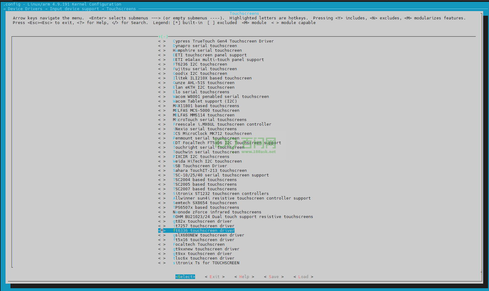

7.2 修改内核配置​
​ 由于我们之前适配过了RGB屏触摸驱动,所以需要进入内核中修改为我们使用的新驱动,进入如下目录中,按下空格键取消勾选之前的触摸驱动gt9xxnew touchscreen driver,输入Y选中我们使用的ft6336 touchscreen driver新驱动,并保存退出。
→ Device Drivers
→ Input device support
→ Touchscreens
<*> ft6336 touchscreen driver
image-20230414193735639

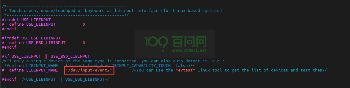

7.4 LVGL绑定新触摸节点​
由于Tina使用的默认绑定的触摸节点为/dev/input/event0,我们需要修改lvgl驱动头文件中绑定的节点为我们触摸驱动上报数据的节点,我们触摸驱动上报的节点为event2,所以需要进入
tina-v853-open/platform/thirdparty/gui/lvgl-8/lv_examples/src目录下修改lv_drv_conf.h头文件,如下所示
book@100ask:~/workspaces/tina-v853-open$ cd platform/thirdparty/gui/lvgl-8/lv_examples/src/
book@100ask:~/workspaces/tina-v853-open/platform/thirdparty/gui/lvgl-8/lv_examples/src$ vi lv_drv_conf.h
找到触摸节点中的LIBINPUT_NAME,将原来的/dev/input/event0修改/dev/input/event2,如下图红框内所示。
image-20230417101852786
注意:我们这里修改的是头文件,可能之前编译生成过了之后再重新编译时可能不会再编译头文件,导致修改的节点不会生效,可以手动删除out目录中的lv_examples示例程序或者直接删除out目录重新编译即可。具体原因可以观看韦东山老师的《ARM架构与编程》课程中的gcc编译过程详解。访问链接为:ARM架构与编程

root@TinaLinux:/# ls /dev/input/
event0 event1 event2
​ 我们使用的event2,如果你不确定您的触摸驱动程序使用的是哪个,可以通过cat /dev/input/event*,其中*表示要查看的是哪一个触摸节点,例如我使用的是event2,则需要输入cat /dev/input/event2,此时触摸屏幕会有上报信息。
​ 使用LVGL DEMO示例,输入lv_examples 0启动lvgl示例,可以通过点击屏幕上的UI交互按钮测试触摸是否生效。
