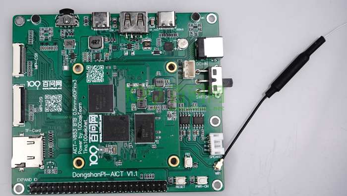

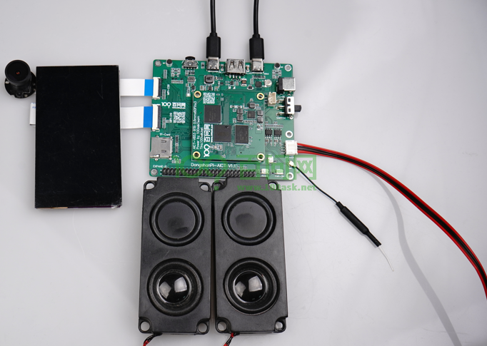

1.连接天线
要使用WIFI,您需要连接V853-AICT音视频开发套件中提供的2.4GHz天线,下面是将天线连接到DongshanPI-AICT开发板的指南。

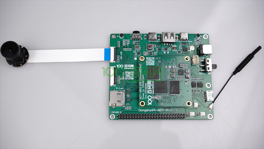

2.连接摄像头
要使用摄像头获取图像数据,如果您只单独购买了DongshanPI-AICT开发板,可能还需另外购买MIPI摄像头。下面图片是将MIPI摄像头连接到DongshanPI-AICT开发板的指南。
