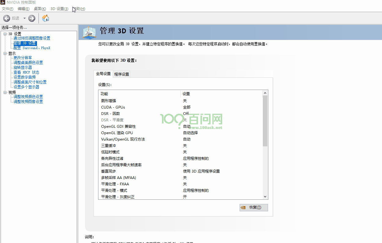

需要查了显卡驱动版本,查看方式如下:
yolov5-EnvironmentalConstruction

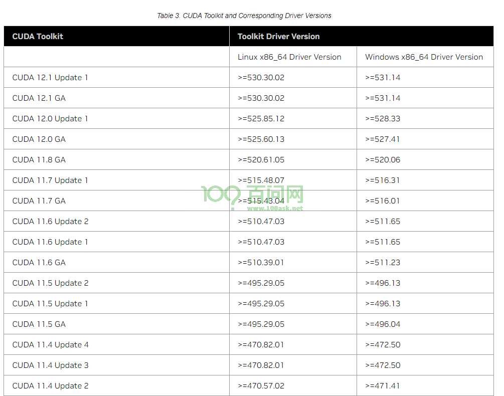

查看CUDA驱动适用版本:CUDA驱动适配版本,查看表格3:CUDA工具包和相应的驱动程序版本
image-20230627170953684
如果客户的驱动版本过低,更新显卡驱动即可升级,更新方法可在网上自行搜索。

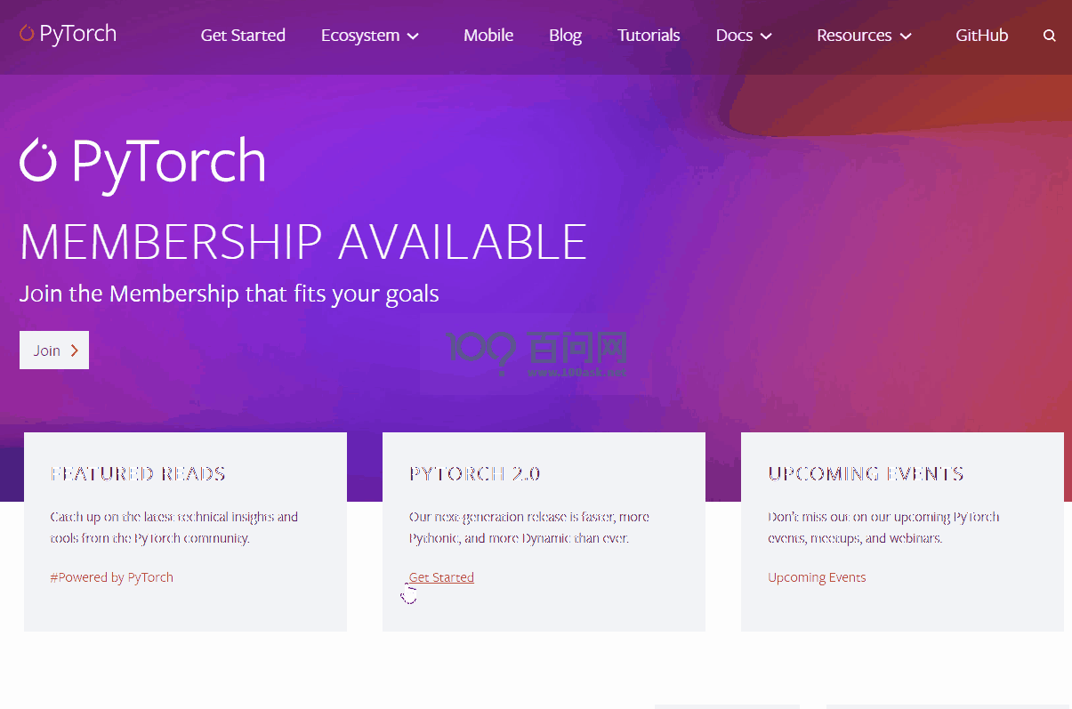

进入pytorch网址:https://pytorch.org/,下载之前版本的pytorch。下载步骤如下:
pytorch-EnvironmentalConfig
将复制出来的命令,粘贴至终端输入:

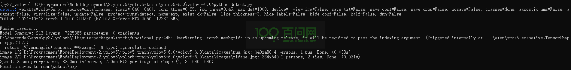

4.1 测试检测模型​
进入YOLOV5源码目录后,输入python detect.py
image-20230627174555099
可以看到已经可以检测出CUDA显卡设备号0。
YOLOv5  2021-10-12 torch 1.10.0 CUDA:0 (NVIDIA GeForce RTX 3060, 12287.5MB)

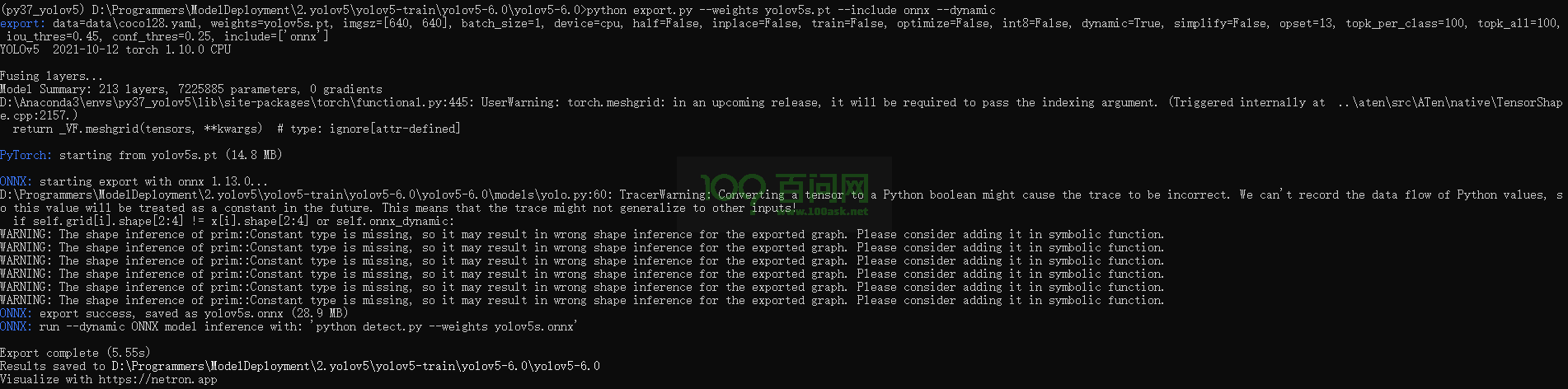

4.2 测试导出模型​
在终端输入
python export.py --weights yolov5s.pt --include onnx --dynamic
image-20230627174934964

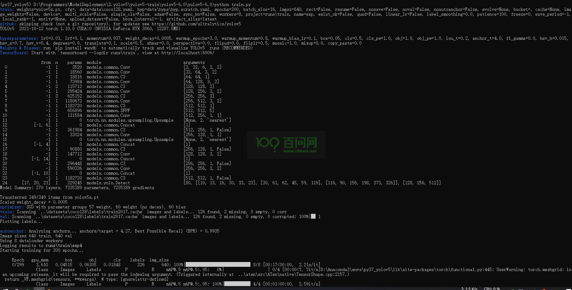

4.3 测试训练模型​
在终端输入
python train.py
image-20230627182900796
