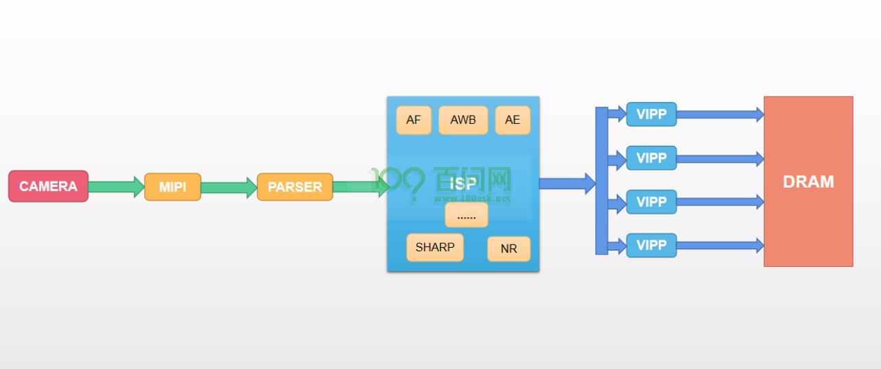

Camera 通路框架
• VIN 支持灵活配置单/双路输入双ISP 多通路输出的规格
• 引入media 框架实现pipeline 管理
• 将libisp 移植到用户空间解决GPL 问题
• 将统计buffer 独立为v4l2 subdev
• 将的scaler(vipp)模块独立为v4l2 subdev
• 将video buffer 修改为mplane 方式,使用户层取图更方便
• 采用v4l2-event 实现事件管理
• 采用v4l2-controls 新特性
image-20230419160150480
VIN 框架

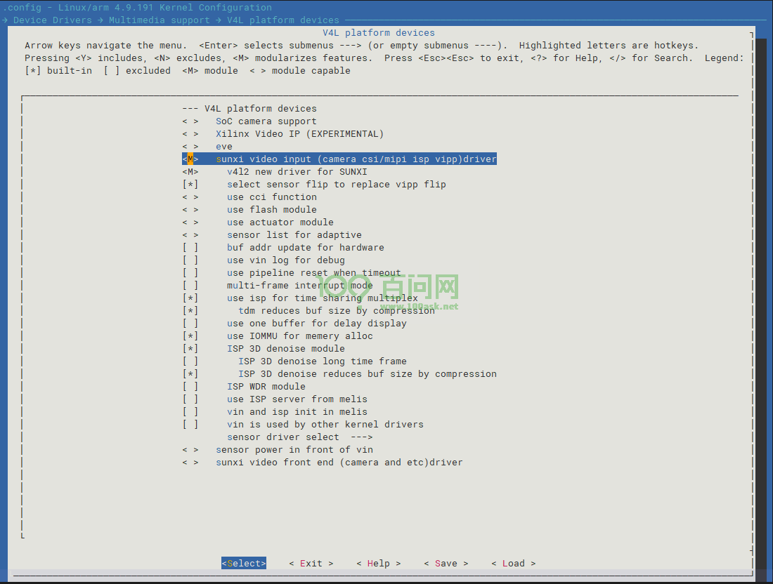

在内核配置界面中,进入如下目录,输入M选中下面两项。
→ Device Drivers
→ Multimedia support
→ V4L platform devices
<M> sunxi video input (camera csi/mipi isp vipp)driver
<M> v4l2 new driver for SUNXI
image-20230419174735087

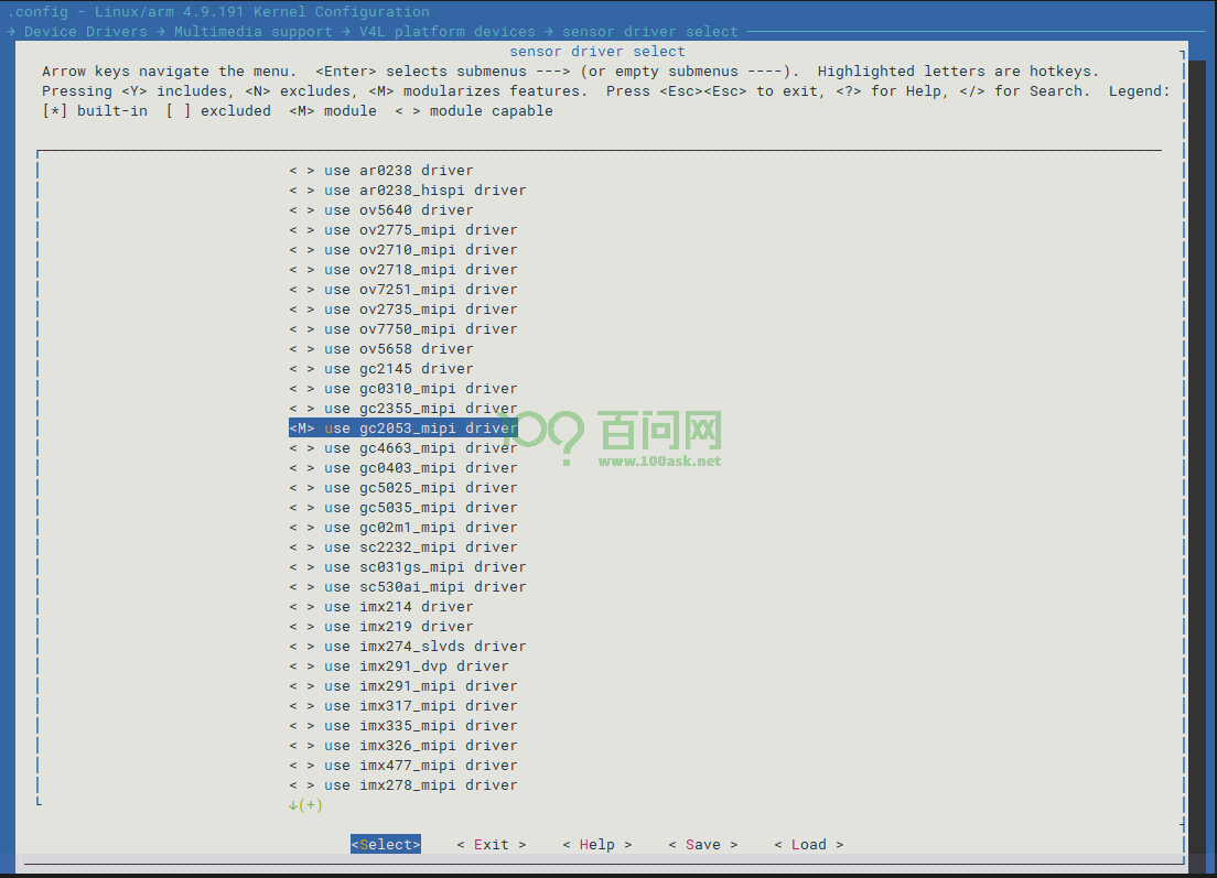

可以看到全志已经支持了很多摄像头,找到我们需要适配的摄像头,输入M将gc2053驱动编为模块。
→ Device Drivers
→ sensor driver select
<M> use gc2053_mipi driver
注意:如果出现没有的路径,需要选择上一级目录才会打开。

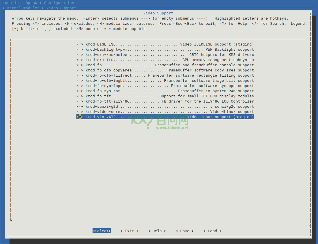

5.Tina配置​
在Tina根目录下输入make menuconfig,进入如下目录
 > Kernel modules
> Video Support
<*> kmod-vin-v4l2.............................. Video input support (staging)
如下图所示
image-20230419170855104

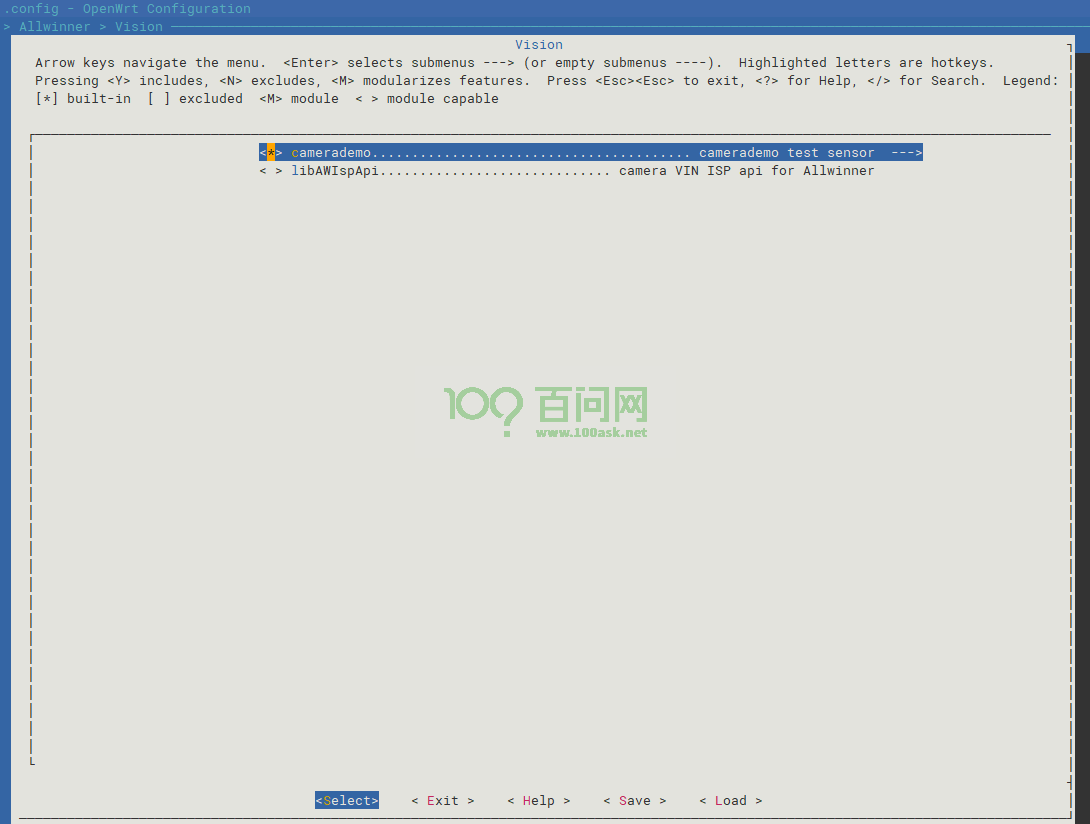

8.增加摄像头测试程序​
在Tina根目录下执行make menuconfig,进入Tina配置界面后,进入如下目录,输入Y选中camerademo测试程序。
> Allwinner
> Vision
<*> camerademo........................................ camerademo test sensor --->
