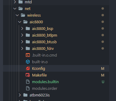

由于 Linux 5.15 需要保证内核的主线化,不可将非主线的第三方驱动放置于内核文件夹中,所以将驱动放置于 bsp 文件夹中。
进入bsp,找到 bsp/drivers/net/wireless 文件夹中,新建文件夹aic8800 并且把上面的驱动与文件夹放入刚刚创建好的 aic8800 中。

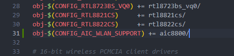

修改 bsp/drivers/net/wireless/Makefile ,增加一行
obj-$(CONFIG_AIC_WLAN_SUPPORT) += aic8800/

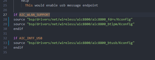

修改 bsp/drivers/net/wireless/aic8800/Kconfig,修改为 bsp 的索引
image-20240115163428151
if AIC_WLAN_SUPPORT
source "bsp/drivers/net/wireless/aic8800/aic8800_fdrv/Kconfig"
source "bsp/drivers/net/wireless/aic8800/aic8800_btlpm/Kconfig"
endif
if AIC_INTF_USB
source "bsp/drivers/net/wireless/aic8800/aic8800_btusb/Kconfig"
endif
